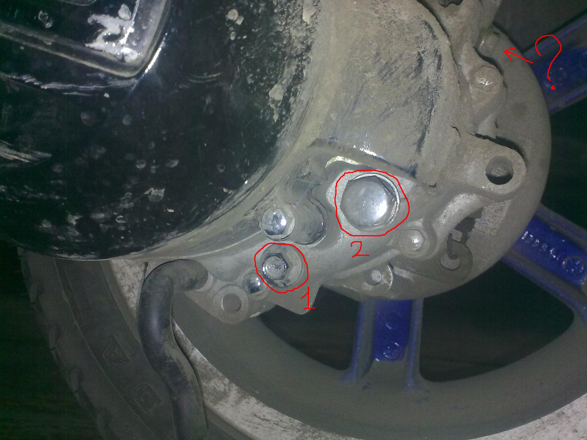

Приветствую всех!

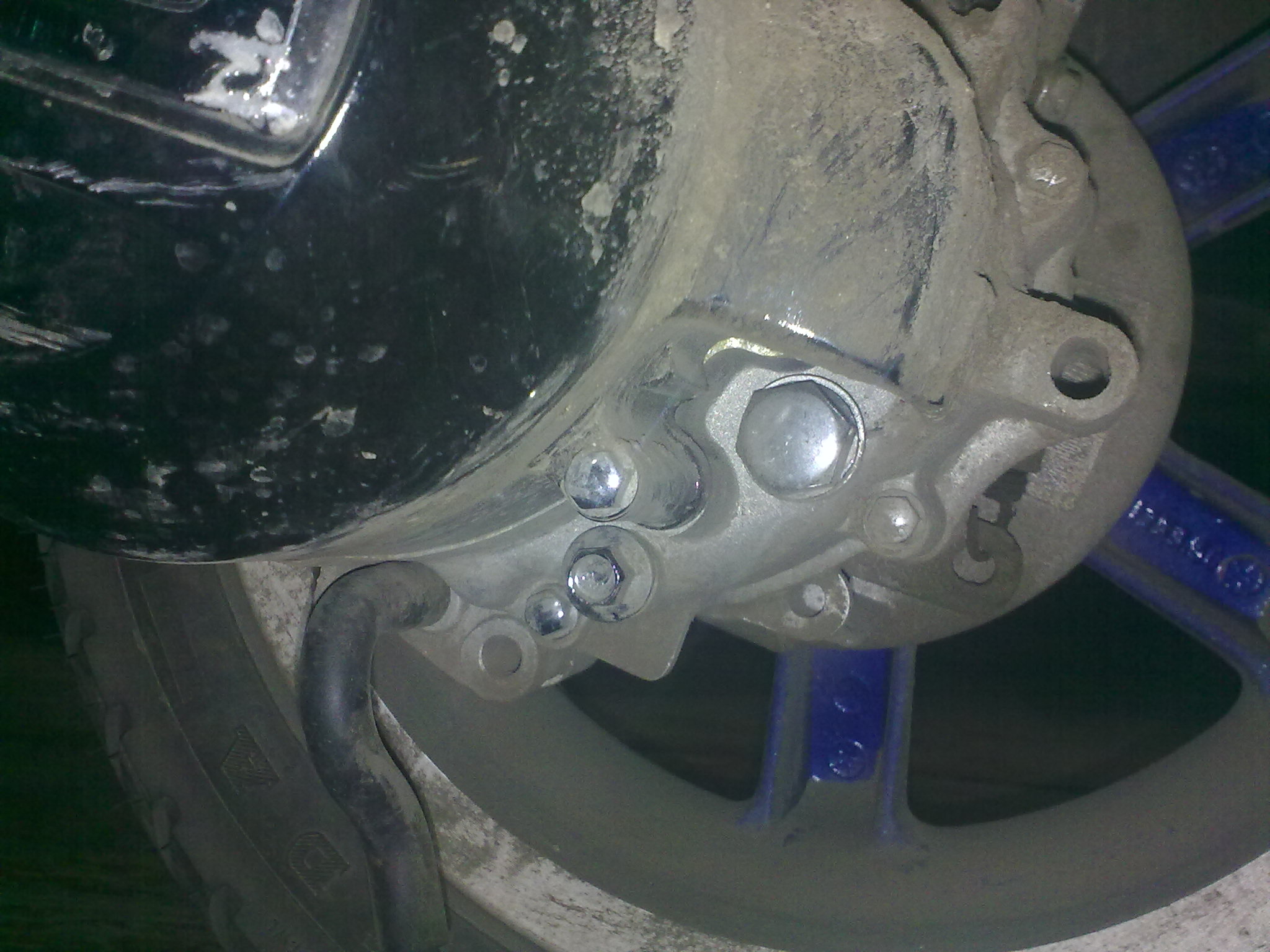

Наконец нашлось время сменить масло в редукторе, внимание вопрос :-D
Откуда сливать и куда заливать? :005 Фото прилагается:

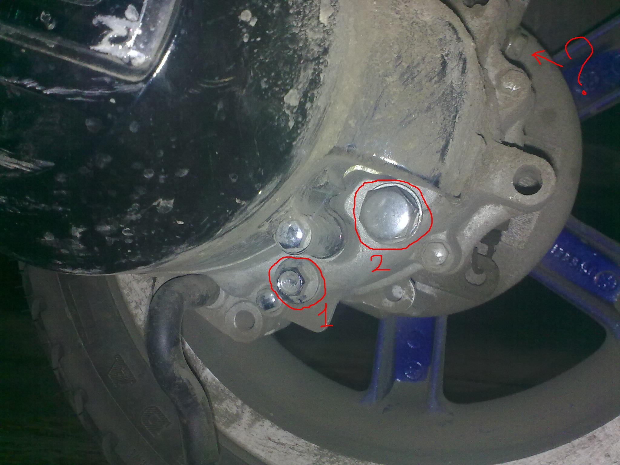

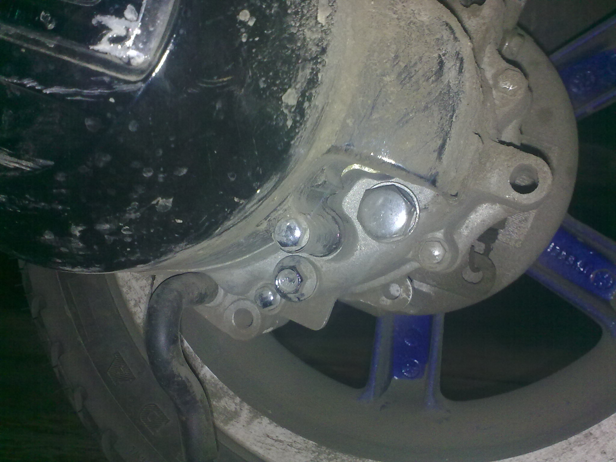

Тааак вот решил разметку сделать...

:-D
Ну ты все правильно понял! 8-)
Сначало 1 сливаешь, потом 2 заливаешь.
Иначе не получится.

Glukis писал(а):
Иначе не получится.
Получится ) Сливаешь через "1", роняешь на бок, заливаешь через "1" ))
Сами так делали )

Glukis писал(а):
:-D
Иначе не получится.
А я вот все пытаюсь завестись...
Пытаясь, сломал вал у кика! :'(
Посылку с траверсой получил ранее, уже поставил. А вот сегодня на почту пойду за валом. На этих выходных постараюсь вырваться в гараж и заменить. Заодно опять подрыгаю киком.
Спасибо! А сколько масла туда лить? 200 грам? *DRINK*
Когда покупал скут ко мне подошел парень, немного разговорились, он сказал что уже 3 сезона на тактике отгонял, что скут хороший, но киком посоветовал не заводит так как хана ему будет сразу же...я тут попробывал один раз завести он практически не крутится..толи сильнее и реще дергать надо толи он просто не работает.

Snooze, сколько масла лить - посмотри в мануале! Там написано! Я бы и сам посмотрел, но не помню, где он лежит. Правда теперь тоже надо искать, потому как не помню, да и надо посмотреть что там на 10000 км какие мероприятия проводить.

Мануал к скутеру такой что глаза б мои не видели, я его кудато забросил. Вообщем слил (на мой взгляд грамм 100 вытекло), потом залил туда 6 шприцов по 20 мл, тут гдето читал что надо лить пока не потечет из заливного, хоть у меня и не потекло, но залил я явно больше чем вытекло. Думаю хватит...

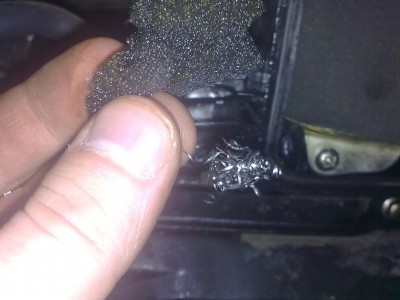

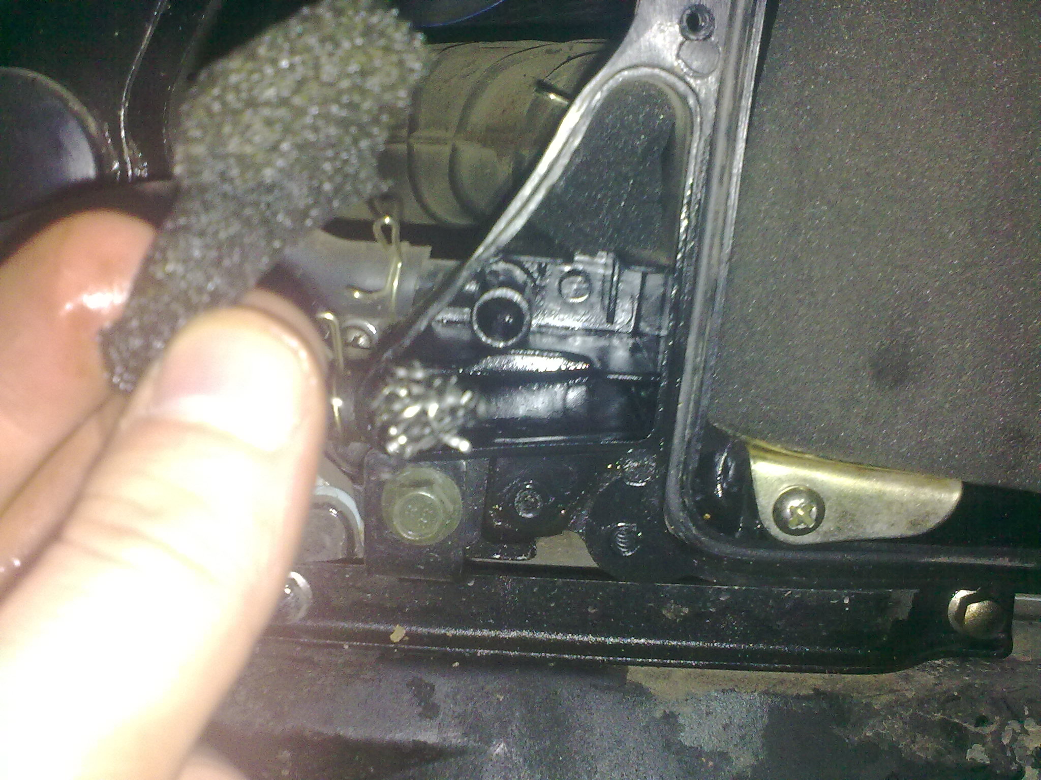

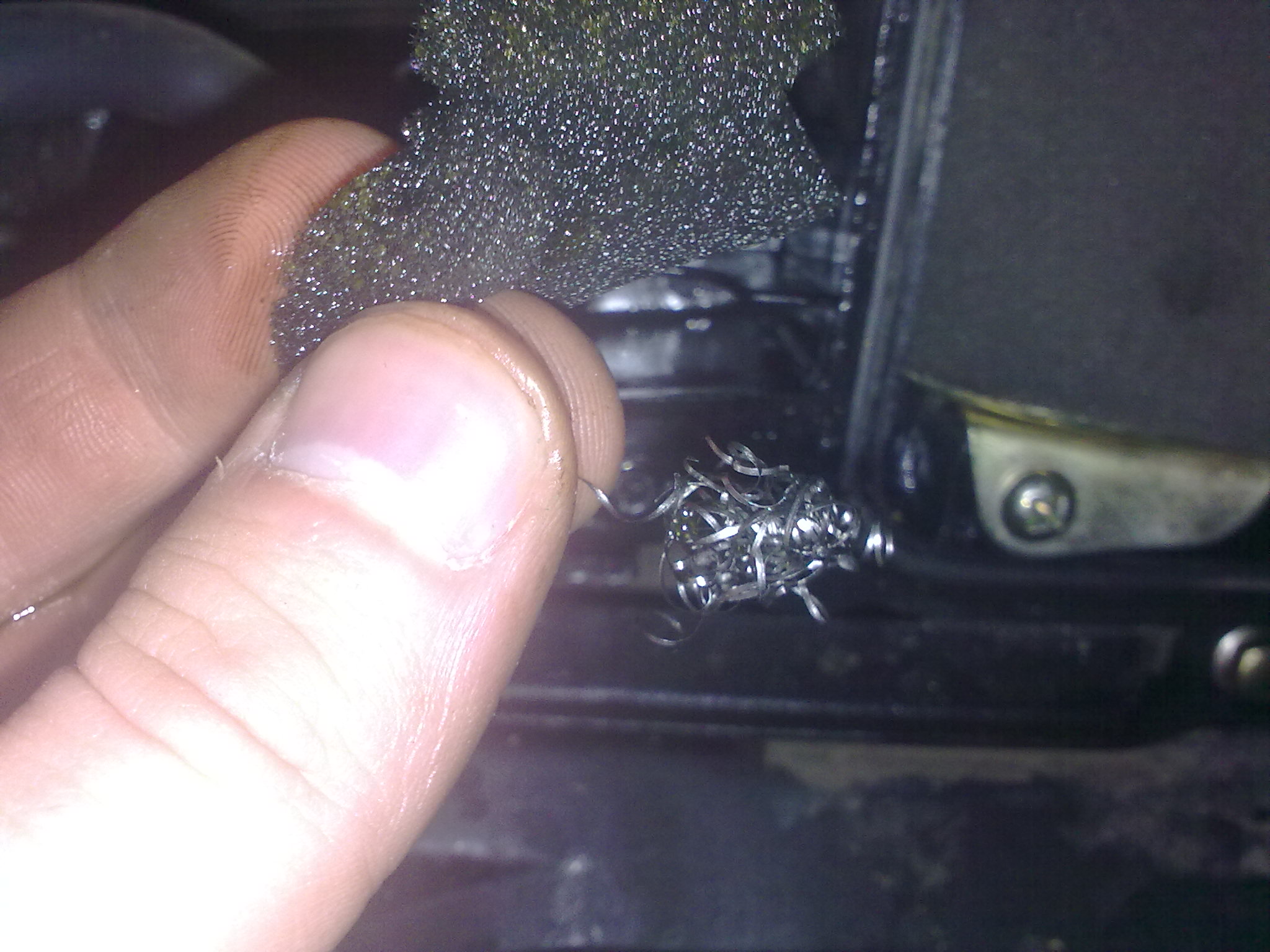

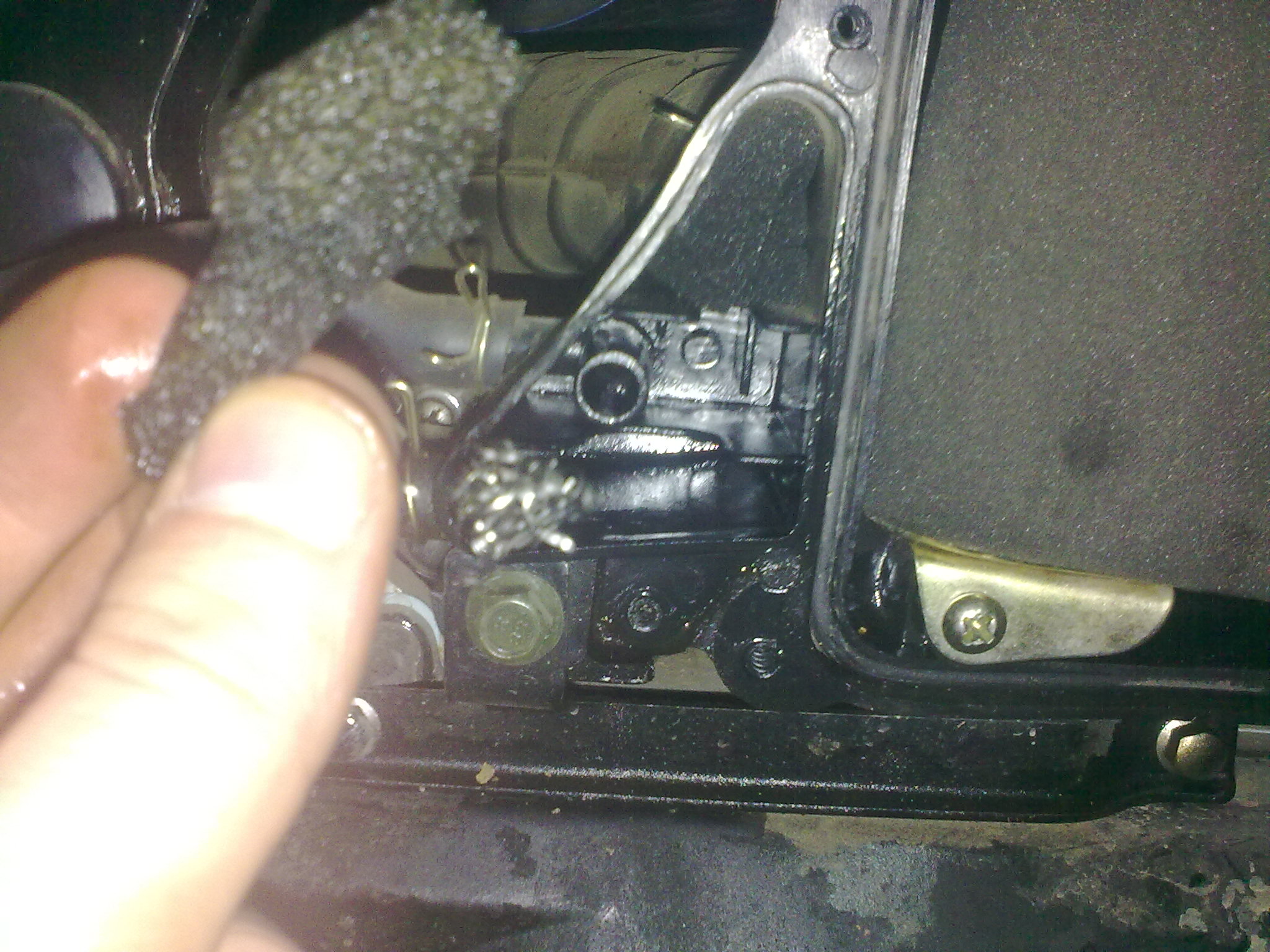

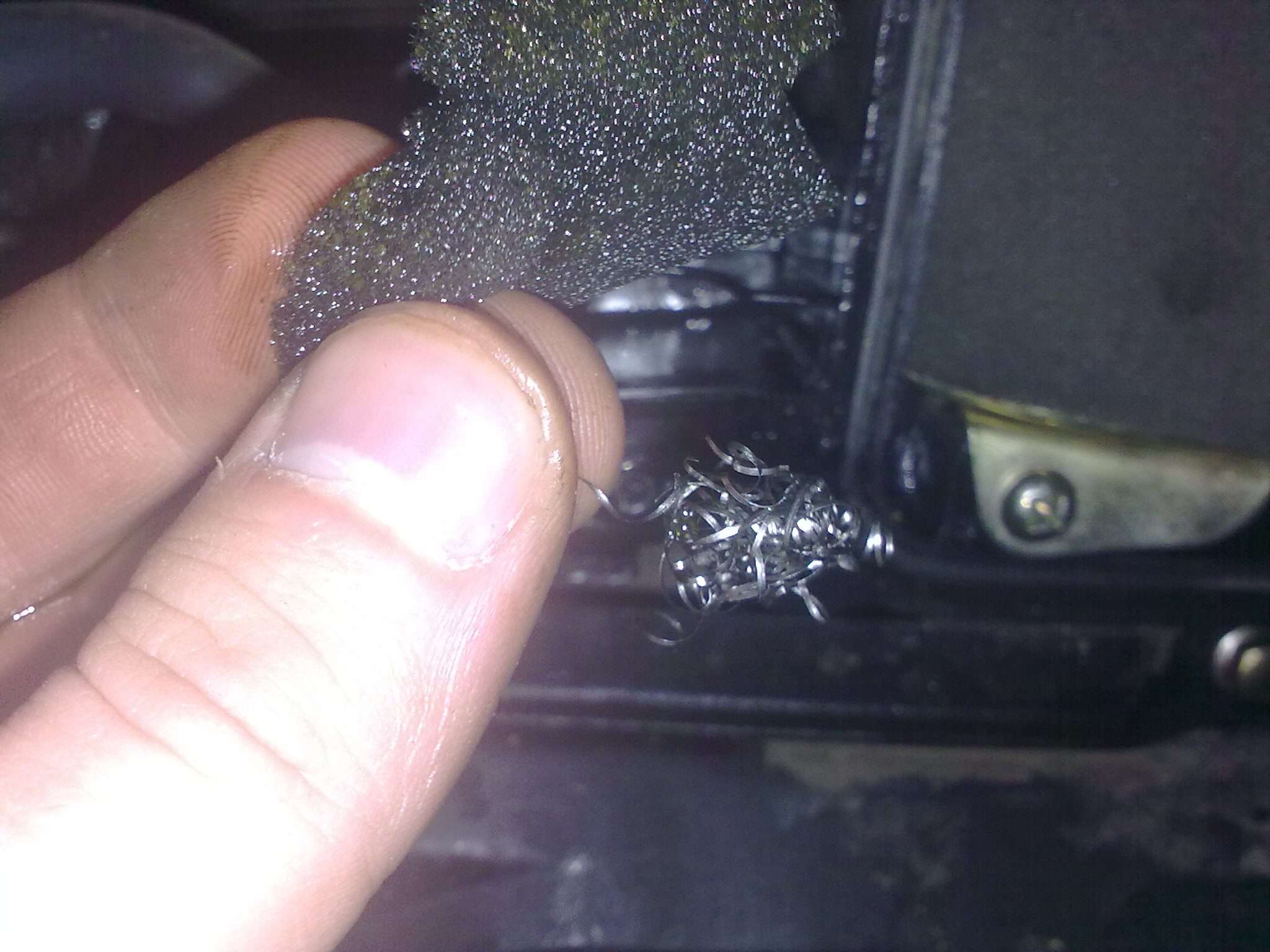

Коллеги, вчера решил открыть маленький отсек слева от воздушнего фильтра, дабы узнать чо там вообще есть, результат меня немного удивил - там было 2 кусочка паралона пропитанных обильно не то бензином не то маслом не то их смесью и....комок железной стружки!!! Просветите, please, что к чему...что за отсек, зачем там паралон и темболее комок железной стружки :-o
фото, какк всегда, прилагаются:
Комментарий к файлу: находки
01062010069.jpg [ 408.85 KiB | Просмотров: 5603 ]
Комментарий к файлу: сам отсек и "находки"
01062010070.jpg [ 576.26 KiB | Просмотров: 5603 ]
 Заголовок сообщения: Re: Начал обкатку стелс тактик 150.Неполадки и их устранение.
СообщениеДобавлено: 02 Jun 2010, 10:07
это сапун, а если шлангов много, то какой-нибудь маслоотделитель. Стружка типа железной сетки (мочалки), паралон тоже масло удерживать. Собирай с умом, чтоб стружка в жвигатель не попала.

А зачем он вообще нужен? Какой принцип действия...?
Как я понимаю лучше туда не лазить и ничего не трогать)))

Правильно понимаешь! )))
Они в комплексе выполняют роль уловителя паров бензиновой и масляной взвеси и хорошо работают! Как там все это работает не знаю, потому как не моторист, но! За 8000 км воздушный фильтр был сухой и не забрызганный маслянным составом. Эпизодически посматривай на прозрачный полихлорвиниловый шланг, что оттуда же отходит и болтается внизу с пластмассовой заглушкой! Как только стоит заправиться не качественным бензином, так после этого приходится распечатывать заглушку и сливать оттуда различной по составу водно-масляно-бензиновой дисперсии!
Так что лучше оставь все как было! ))))
А масло в редуктор добавь! И именно до тех пор, пока не побежит.

Да обычный принцип,когда поршень вниз идет, воздуху из кривошипной камеры куда-то уходить надо (иначе через сальники выйдет), вот и сделана дырка, а чтоб масло вместе с воздухом не вылетало, стоит грубый фильтр, часто используют металическую стружку или волосатую мочалку, но у тебя и стружка и паралон, значит должно масло лучше тормозить, а при ходе поршня вверх, через него же опять засасывается возух и часть масла сосет обратно в двигатель, чтоб не попала пыль в двигатель, данная приблуда соединена с воздушным фильтром, куда вгоняет и откуда берет чистый фоздух. Эта приблуда называется сапун, если он засрется, масло может полезть изовсех щелей и мощность движка чуток уменьшится так как кривошип будет тормозить, а может и часть топливной смеси высасовать из цилиндра.

Glukis,спасибо, а я то думал что там за жидкость в этом шланге скопилась, все хотел её слить но не решался))
Масло долил!хватило еще 1.5 шприца и оно полилось через край!Запах, конечно, у него еще тот)
funix, благодарю за толковое и понятное разьяснение!
Ребят, прям не знаю что бы я без вас делал) Удивительно сколько нового узнал за неск месяцев обладания скутом. *THUMBS UP* а раньше с техникой вообще не дружил, даже лезть боялся как бы что не сломать. :009<
