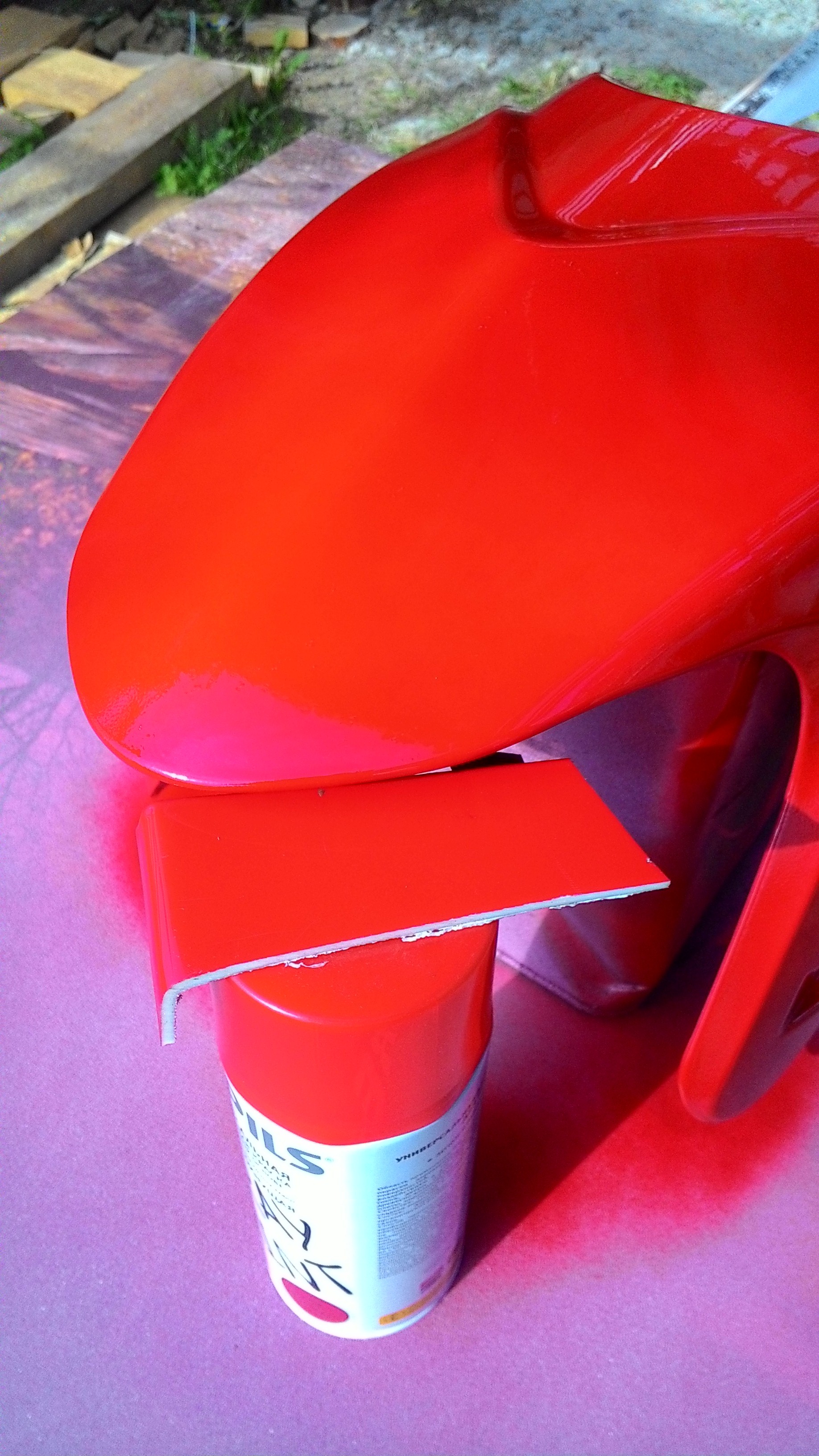

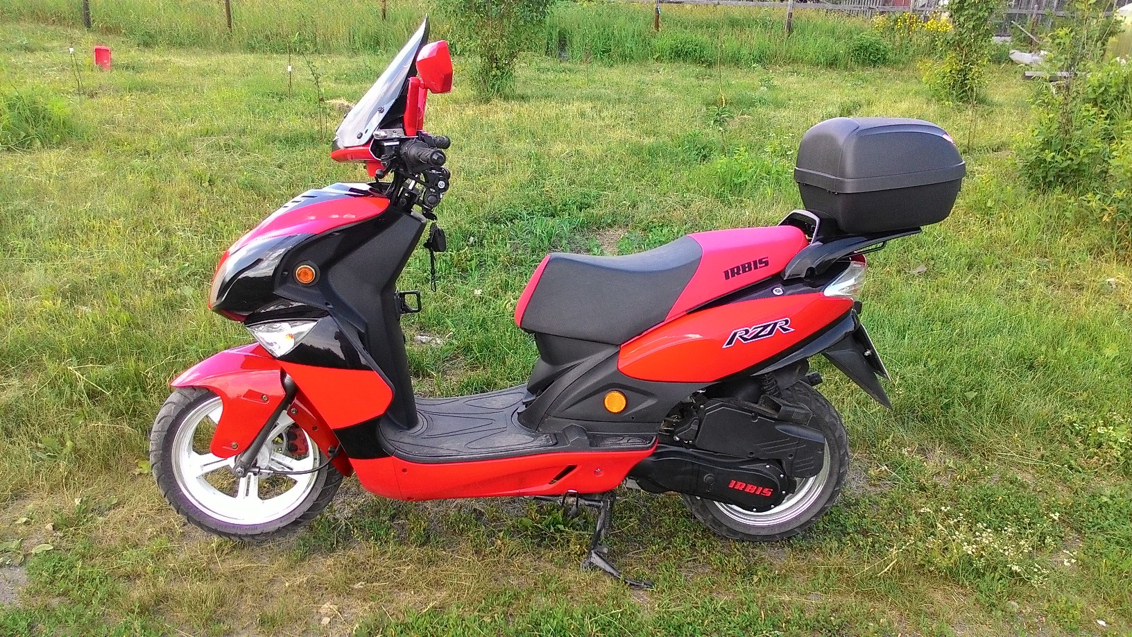

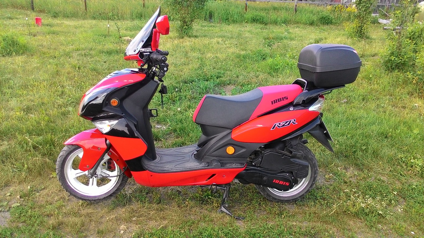

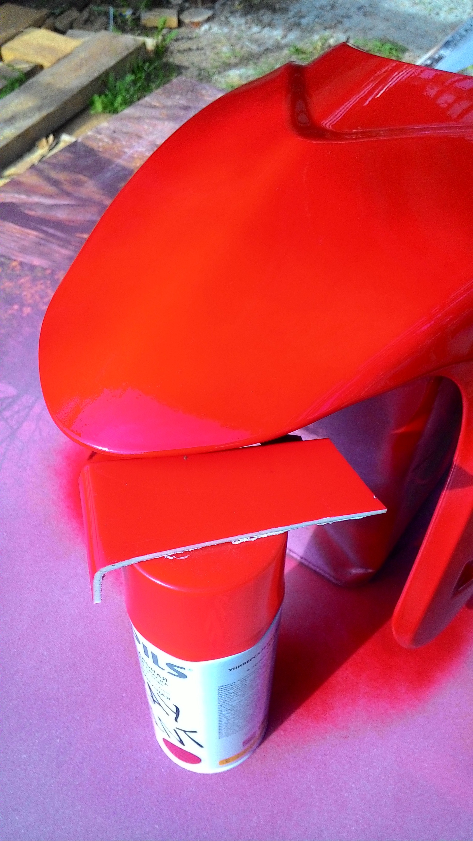

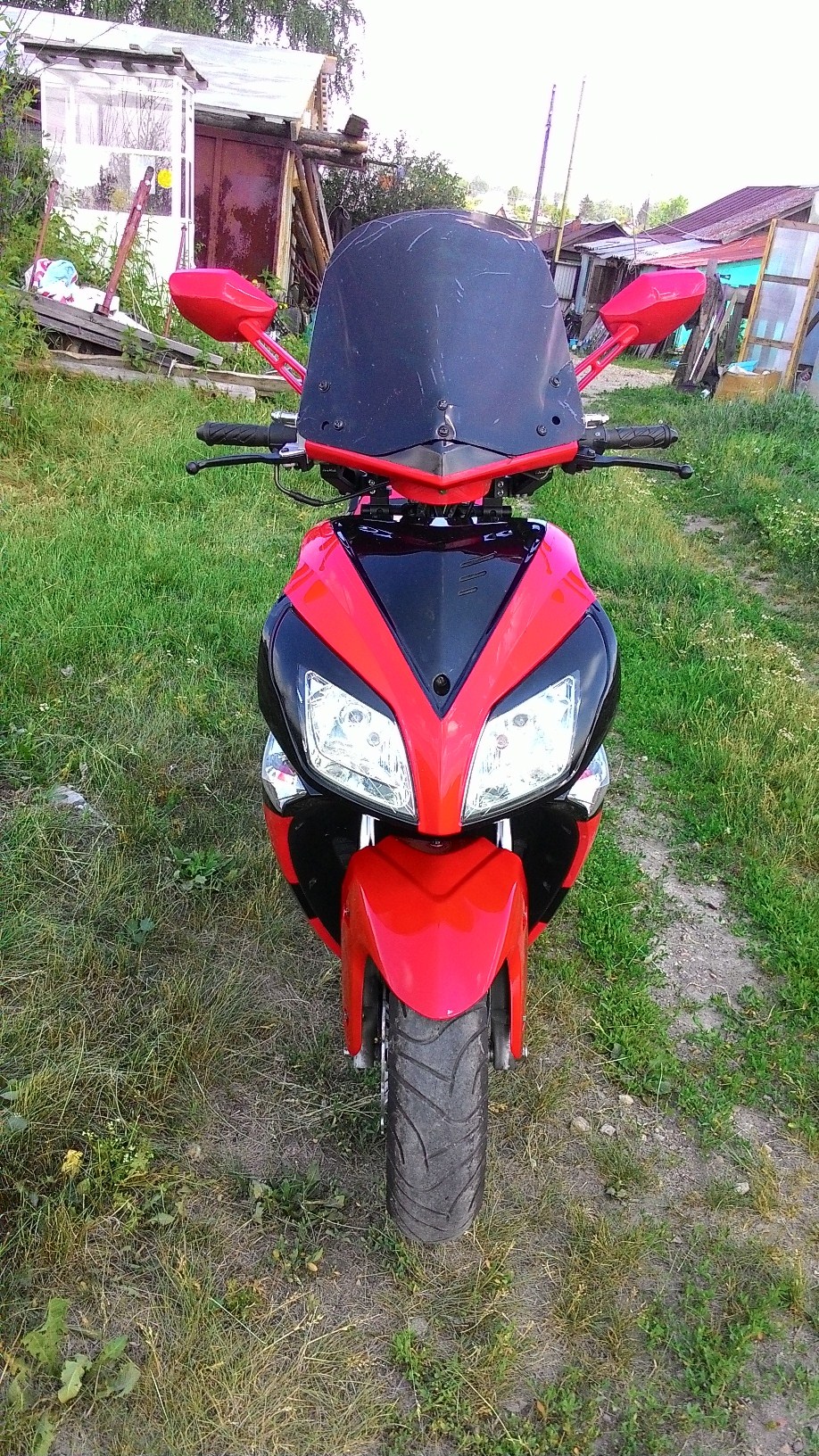

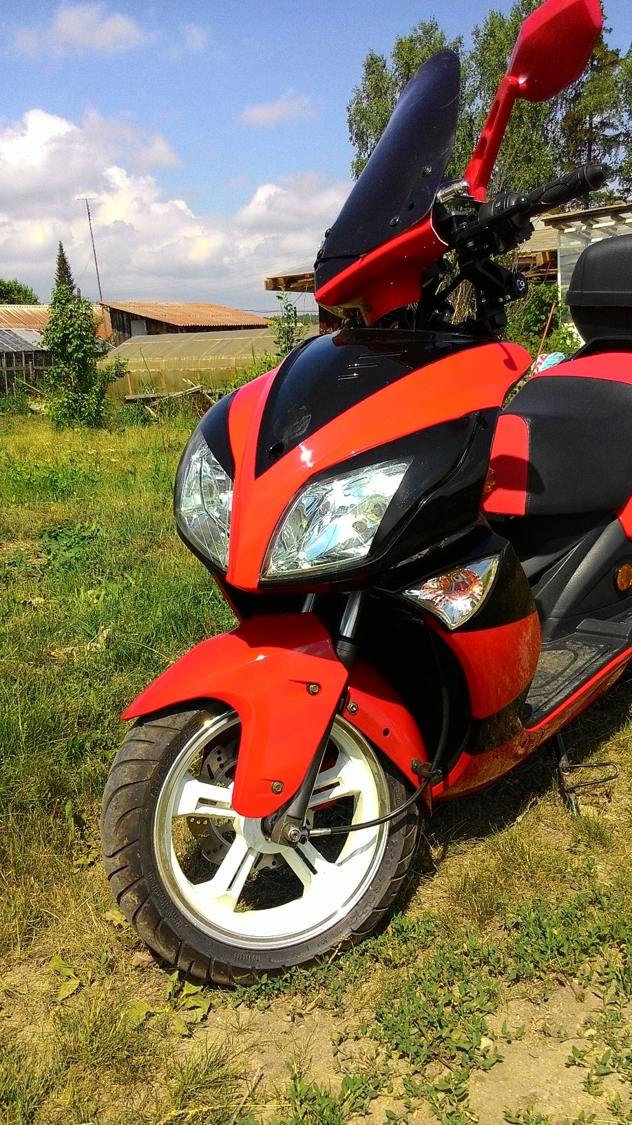

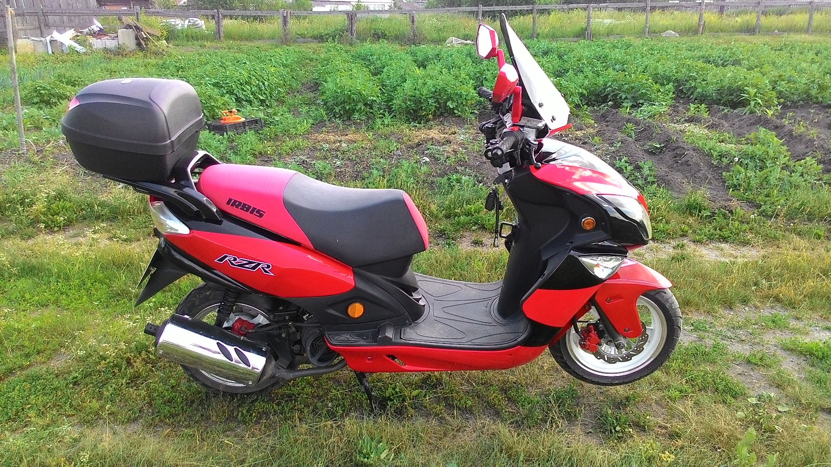

Начал избавляться от "индейского" боевого раскраса понемногу.
Оказалось, что китайцы все белые полоски наклеили пленкой и покрыли сверху лаком.
С помощью строительного фена убрал все наклейки.
Сегодня покрасил переднее крыло.
Сижу, думаю - оставить так или красить все дальше.
Краску подобрал в баллончиках. Цвет подошел "Скарлет" или "темно-красная". Практически в цвет получилось. Только если красить на черную подложку (старую черную краску) то цвет получается темнее. Я красил на белую подожку - просто черную краску покрыл белой краской и уже на нее красил "скарлетом".
P_20160624_114938.jpg [ 658.53 KiB | Просмотров: 8047 ]
P_20160624_114814.jpg [ 739.36 KiB | Просмотров: 8047 ]
P_20160624_114801.jpg [ 787.9 KiB | Просмотров: 8047 ]
P_20160624_114748.jpg [ 787.4 KiB | Просмотров: 8047 ]
P_20160624_091654.jpg [ 1.17 MiB | Просмотров: 8047 ]
