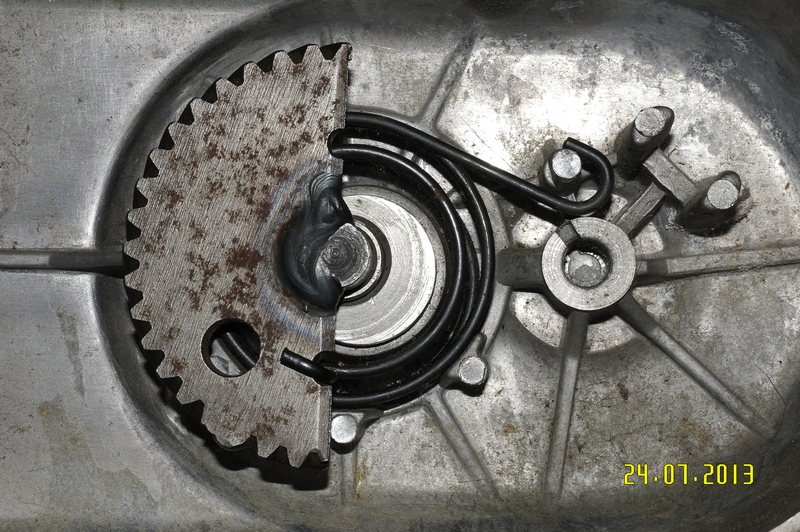

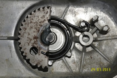

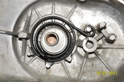

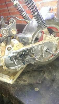

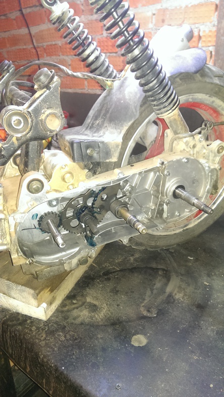

И еще,-как зацепить пружину вала кик-стартера?
У меня полтинник. Скину фото, может поможет чем.... 1-е. Одеваешь пружину. 2-е вставляешь вал кика, цепляешь за пружину, проворачиваешь до ограничителя и проворачивая утапливаешь его до конца, чтоб уперся в ограничитель. Вот примерно так.....
Desktop_001.jpg [ 373.64 KiB | Просмотров: 34040 ]
Desktop_002.jpg [ 378.79 KiB | Просмотров: 34040 ]
Desktop_003.jpg [ 357.54 KiB | Просмотров: 34040 ]

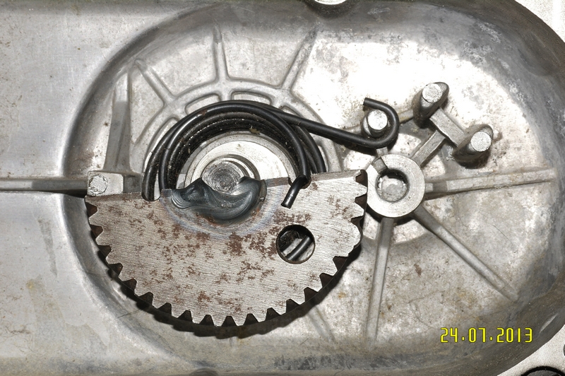

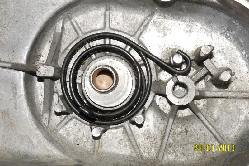

У 157 мотора по-другому. Она цепляется за картер, а не за крышку.
109152611.jpg [ 158.38 KiB | Просмотров: 34040 ]

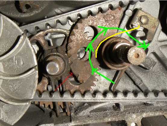

Придерживая третьей рукой *JOKINGLY* вал кика, зажимаем со страшной силой плоскогубцами, двумя руками, свободный конец прижины и по зеленой стрелке заводим его за упор.

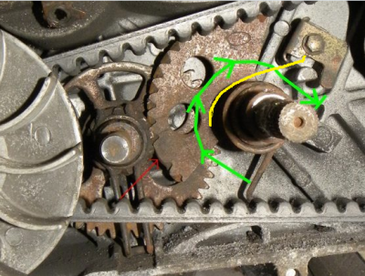

Dj@gger , Я сперва подумал,что пружину надо сюда, (желтым обозначил) А прижимная пластина его фиксирует от соскальзывания в бок? А то что одному не справиться я уже стал понимать. Спасибо! Попутно еще один вопрос,-вместо прокладки под крышку картера можно силикон? У меня есть красный, термостойкий.
ююю.png [ 443.39 KiB | Просмотров: 34026 ]

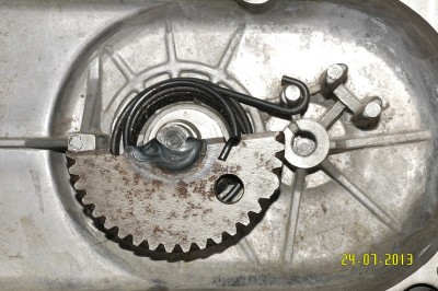

Нет, не туда, должно получиться так
