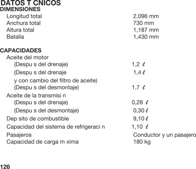

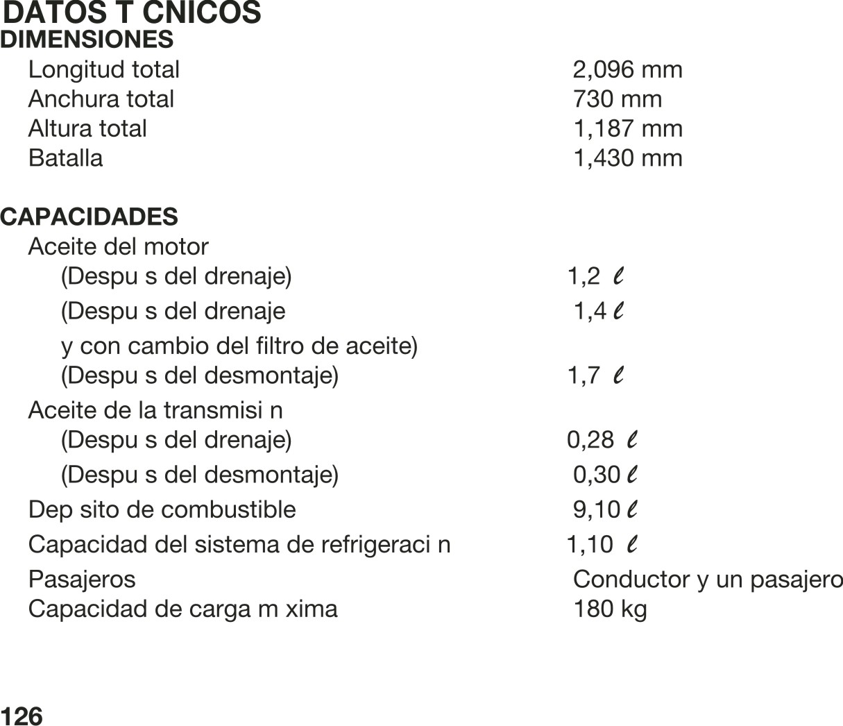

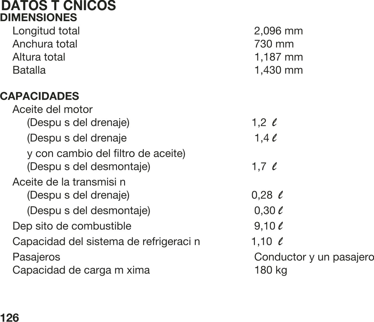

вот количество жидкостей заливаемые в хонду sh 300 . одноклассник кофеварки ,колёса там 16 радиус, как и на кафе
хонда sh 300 жидкости масла.jpg [ 144.5 KiB | Просмотров: 5305 ]

А при чём здесь сашка? Дай выдержку из мануала кофемолки.
Off topic:
У американцев конституция тоже написана на английском языке, но они не живут по конституции англичан

Ну и заливай 100мл. А хочешь - 130...
У Аута те же колёса. И заливается 150мл. Но уж ни как не 300 - 400...

Размышления (!) по поводу кол-ва масла в редукторе:
На самом деле, кол-во масла в редукторе не так критично, в разумных пределах конечно. Именно по этому в редукторе нет щупа.
Если взять за основу редуктор автомобиля(любой, да хоть задний), то шестерни там вращаются в "масляной ванне", т.е. объём корпуса редуктора заполнен маслом меньше, чем на половину диаметра шестерни.
Главная задача состоит в том, что б шестерни доставали до масла при вращении и не более того.
С другой стороны, если уровень масла будет занимать весть объём полости редуктора, то неизбежно вспенивание масла и образование воздушной подушки. Выглядит это примерно так:
За счёт высоких оборотов и центробежной силы, вокруг шестерни возникает воздушная прослойка. Это условие равносильно тому, что шестерня вращается вообще без смазки.
Ну а при низком уровне масла- понятно....шестерня просто не достанет до масла, что приведет к такому же эффекту, что описан выше.
ИМХО(!), что б определить эффективный уровень смазки, нужно знать расстояние от нижней кромки корпуса редуктора, до...на пару сантиметров ниже оси шестерни.
Это и будет оптимальное кол-во масла.
Сравнивание редукторов других производителей, да ещё привязывать это к радиусу колёс...ну никак. На двигателях одного и того же объёма может быть совершенно разный объём редуктора, при равных диаметрах шестерней.
зы. Помидорами не бросаться, отмечаю постановку на учёт и покупку кофра. *DRINK*
зы-зы. Когда, сразу после покупки, открутил заливную пробку редуктора, то она была в масле, а это значит, что уровень масла оптимален для нормальной работы редуктора(процесс разбрызгивания идёт и шестерня "купается" в масле). Когда буду менять, то обязательно замерю объём слитого масла. Столько же и залью свежего. ;-)
