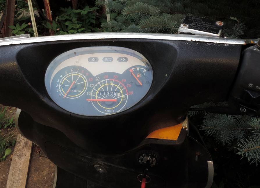

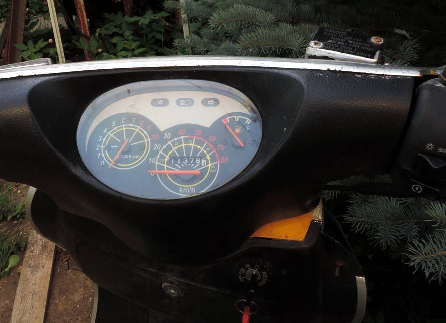

Вот, но бликует зараза...
А всё равно буду наклейку делать в Кореле, по точным размерам.
Отдельно спидометр затюнить не получится, переклейка будет видна, всю целиком печатать придется.
Мне надо фото такой же, но истинно полтосной приборки.
Я могу сфоткать в выходные. Но смысла мне кажется в этом мало. Она такая же, только до 80-ти.
Вообще, когда делают клон, их обычно не фоткают а сканируют *DONT_KNOW*

maximillian_great
Сфоткай. Буду весьма признателен.
Фотик держи строго над ней, не под углом.
Я отсканирую свою (это мне даст все размеры), и дальше в кореле наложу на нее фотку твоей. Но сразу в печать это не пойдет, это просто типа шаблон, дальше по нему все элементы делать в векторе.

Вот, получилось хреново, как и обещал :-[

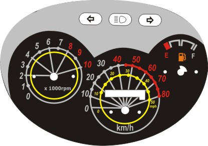

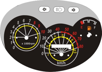

Сделал, вот.
прибфантdtgx.jpg [ 32.58 KiB | Просмотров: 7308 ]
Если кому надо, выложу в тифе или в кореловском .cdr, с этим файлом топать в контору где печатают наклейки.

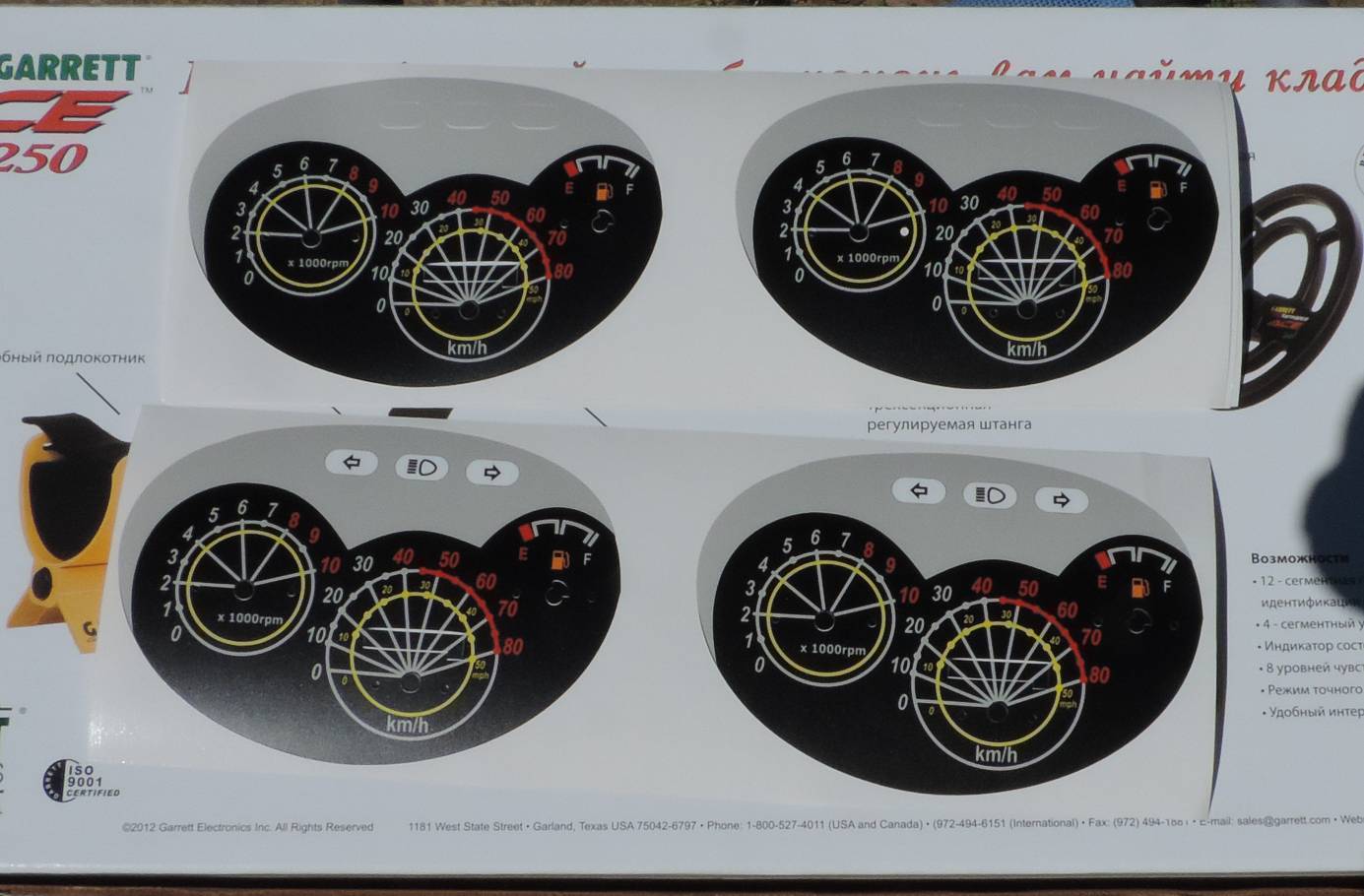

СообщениеДобавлено: 05 Jul 2015, 06:13

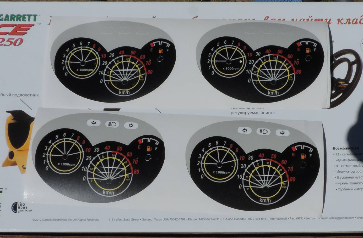

Ну вот, теперь и регги фантом тоже получил новую приборку.
Отпечатали наклейки, 800р, такой у них минимальный заказ, 8 наклеек, заказывал двух видов, на одних окна под лампы света и поворотников просто прорезаны (вот эти и использовались), на других там рисунок на белом фоне. Это на случай аццкого несовпадения, когда надо просто заклеивать всё старое сплошняком.
приб_003.jpg [ 115.03 KiB | Просмотров: 7368 ]
Несовпадение было небольшое, порядка 1-2 мм в целом, это подгоняется легким вытягиванием при наклейке.
Как будто с завода. :)
