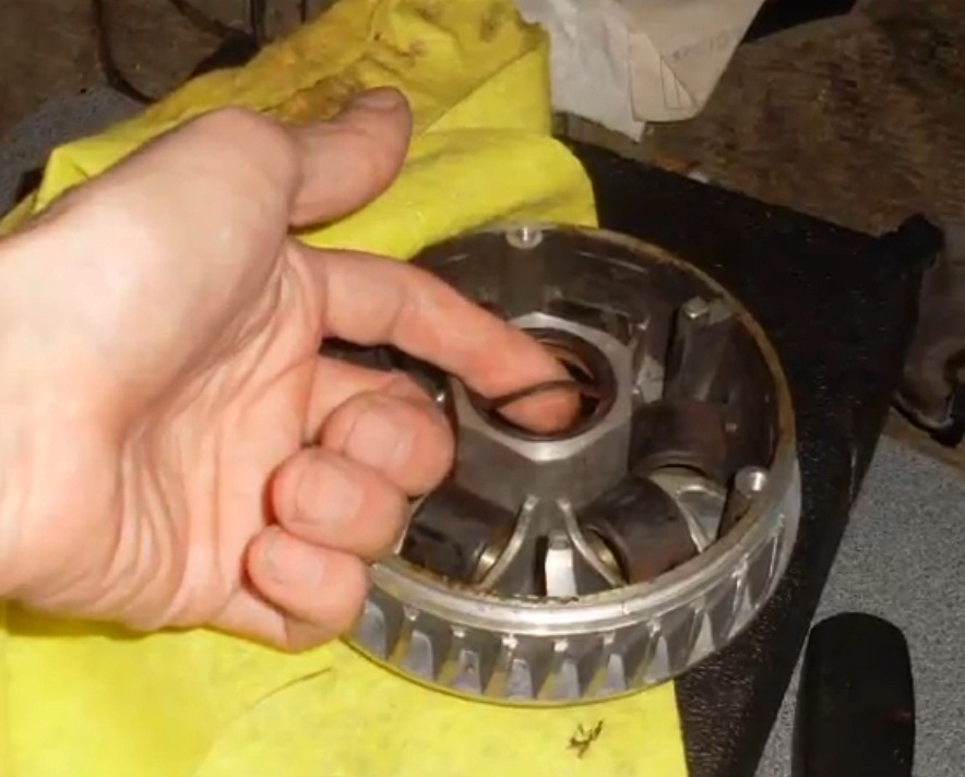

Я как только скутер придёт буду разбирать его чуть ли не полностью и это очевидно, помнится в Джонвее не стал разбирать вариатор и через 3 тыщи пожалел об этом. Там какая то красная китайская ржа приржавела муфту резиновую и она как бы не давала свободно ходить всему варику потому как на внутреннем валу напрочь отсутствовало маселко. см. фото
Хотя очень может быть что разберу я всё это ЗРЯ! И всё там чистое и валютное. Посмотрим.
varik.jpg [ 119.18 KiB | Просмотров: 6249 ]
