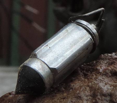

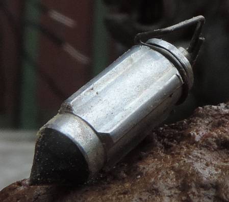

Игла изношена, есть ступенька

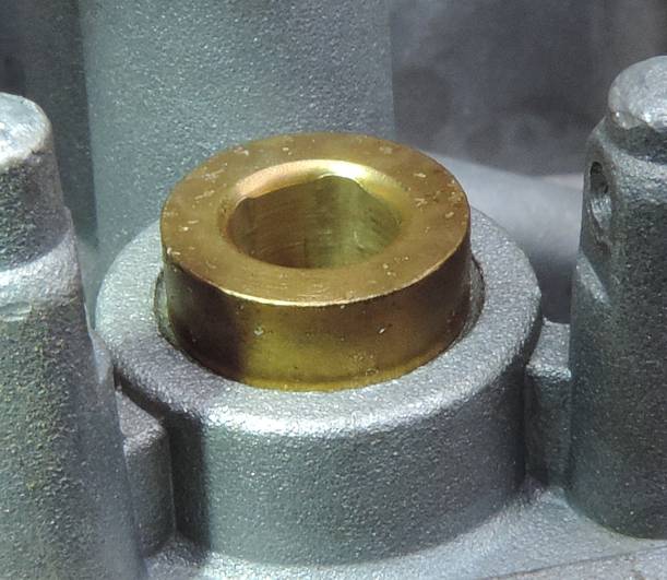

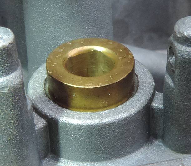

Седло тоже изношено, и стало ясно что игла в процессе работы не вертится, карб прошел 5 тыщ км, эта выработка критична или нет?

Пока что спилил на игле ступеньки и всё собрал обратно, иглу расположил так чтобы ее ребра встали точно напротив выработок на седле (ну то есть, как она и стояла).
Перелива пока нет.

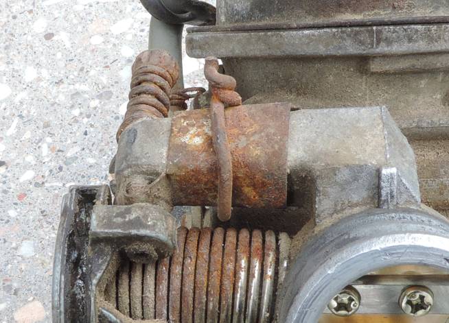

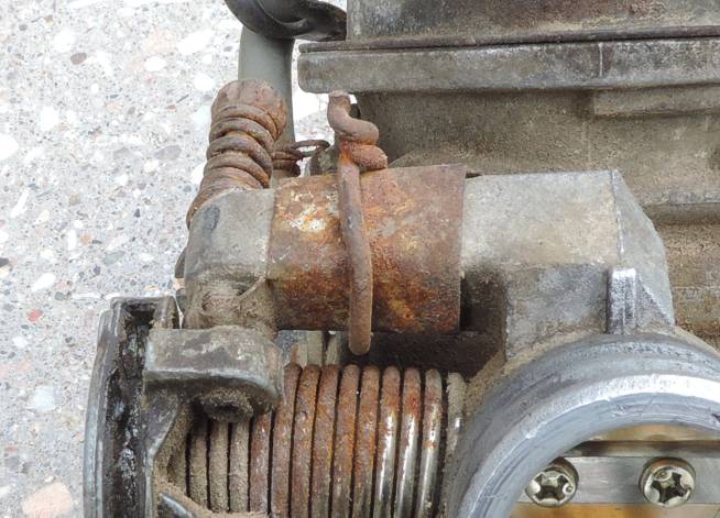

И ещё, если у кого закис болт упора дроссельной заслонки, то можно сделать вот так
Первый раз такое вижу... :-o
Заводской брак? Или специальные пазы для установки иглы?

Это не брак и не пазы, это просто износ. Предыдущий карб отслужил 6500 км и там было то же самое.
Но прежде чем поднимать панику, надо бы сперва выяснить, влияет ли такой износ на работоспособность клапана или нет. Мне вот кажется что нет, иначе как же тогда такие карбы по 19 тыщ ходят?

Ну китай,
Может это реально заводской брак? Поставили мягкую втулку и от постоянного воздействия иглы на ней образовались такие канавки?
А на другом мопеде, не было заводского брака, и там втулка не имеет таких канавок?

Так вот это и надо выяснить, мягкая втулка и износ? Тогда я ее вообще могу из нержавейки выточить.
