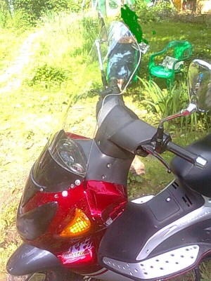

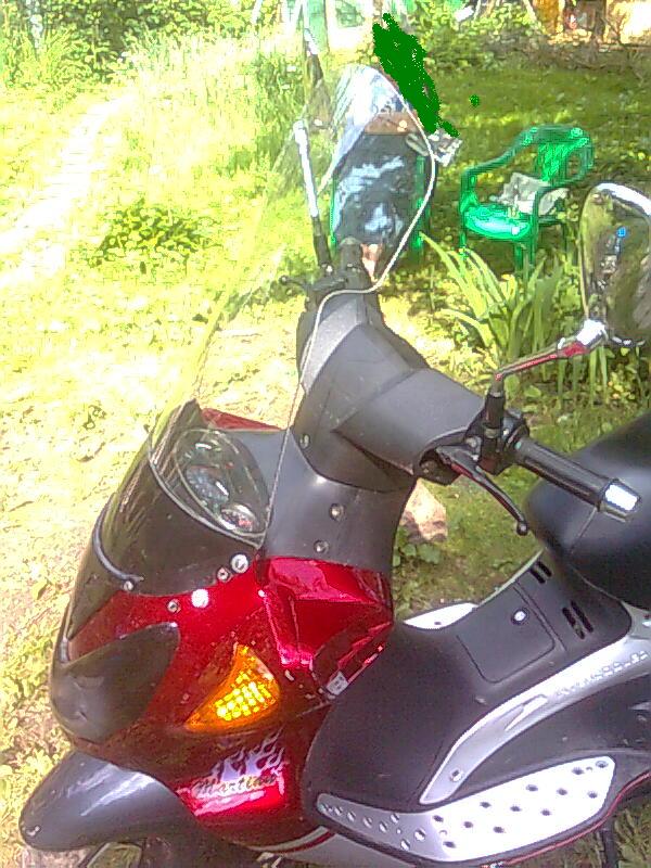

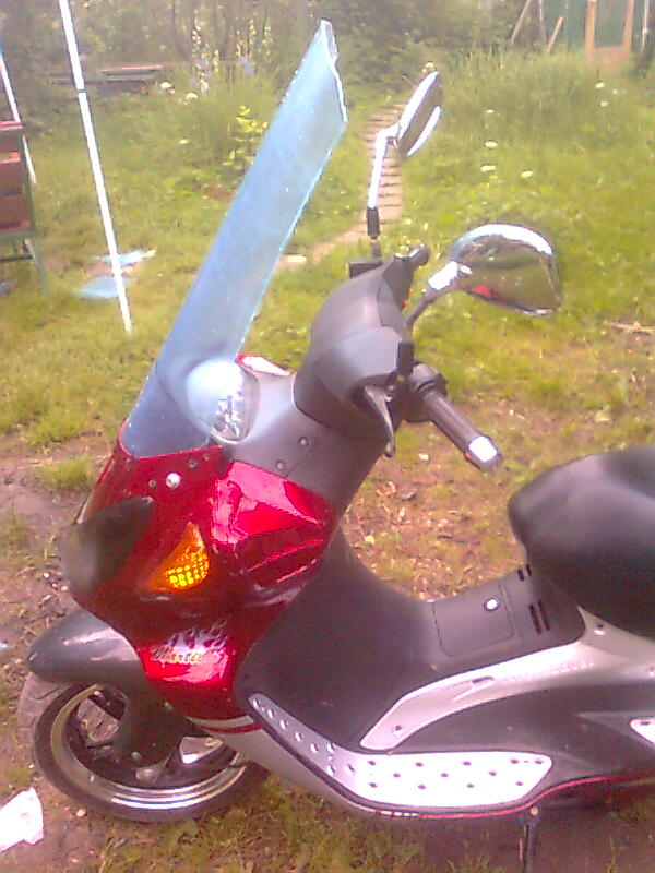

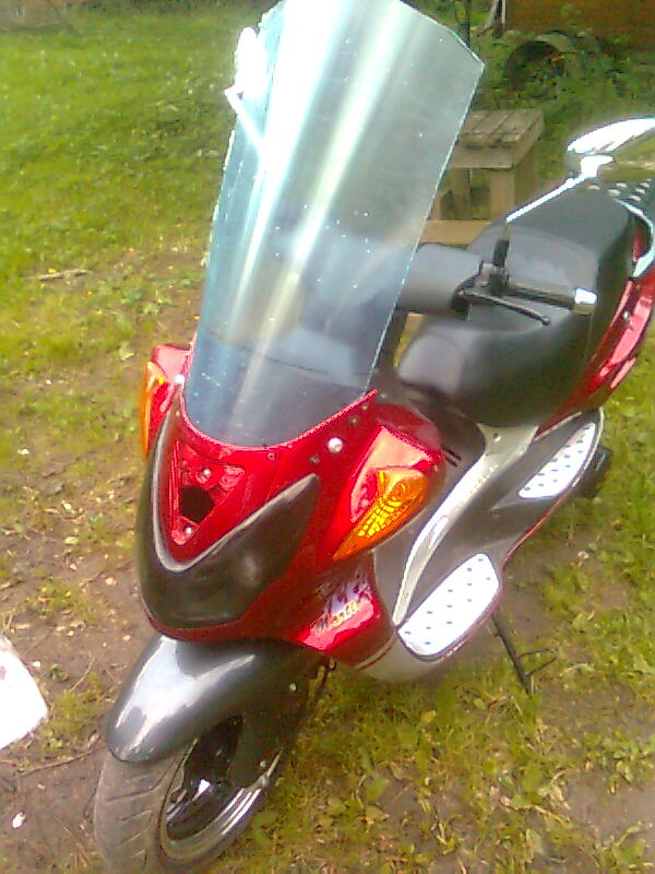

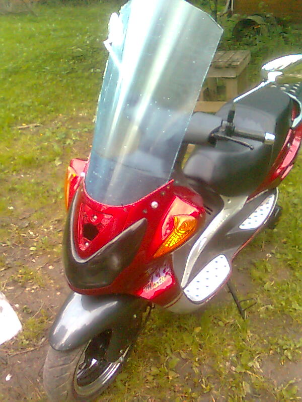

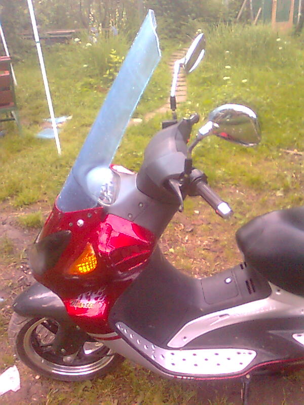

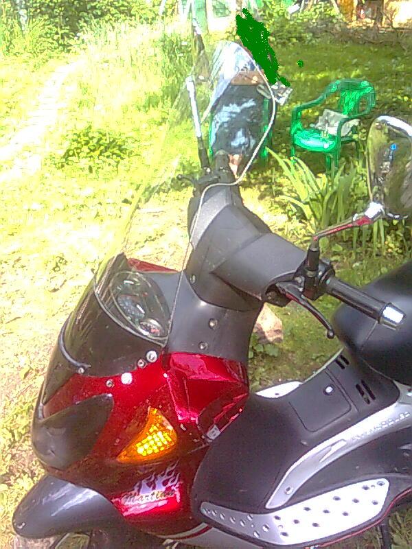

А вот какое стеклышко я хочу себе сделать. Коллега из Украины сам его сделал и затонировал. На неделе съезжу в контору, которая режет лазером оргстекло и потом буду гнуть.
в умной книжке читал, что надо делать ветровое по высоте на уровне носа примерно,чтобы метров с 5ти видеть дорогу поверх стекла, а в случае песка или дождя пригнув голову, попасть в аэро-тень) это вобще логично, а то мухи задолбают. дворников то нэт.
попробуй найти поликарбонат, я не нашел, попалось оргстекло - не помню скока, тоненькое 1,5 или 2мм толщиной. согнул с помощью чайника, вырезал бор машинкой. болталось оно жутко, сразу снял. Хотя у меня оно было ослаблено вырезами для зеркал, это тоже могло повлиять на жесткость. надо брать миллиметра 3-4, не меньше.
это фоты, как делать НЕнадо)

Магнитчик, у меня родное стекло 2,6 мм толщиной. Буду ставить 3 мм. Про длину "до носа" спасибо что предупредил. В принципе я так и думал, что бы можно было поверх ветровика смотреть. А на твоем скутере да, высоковато получилось. Стекло болталось потому что тонкое, стояло почти вертикально и пятно контакта в клюве относительно длины стекла слишком малО.
