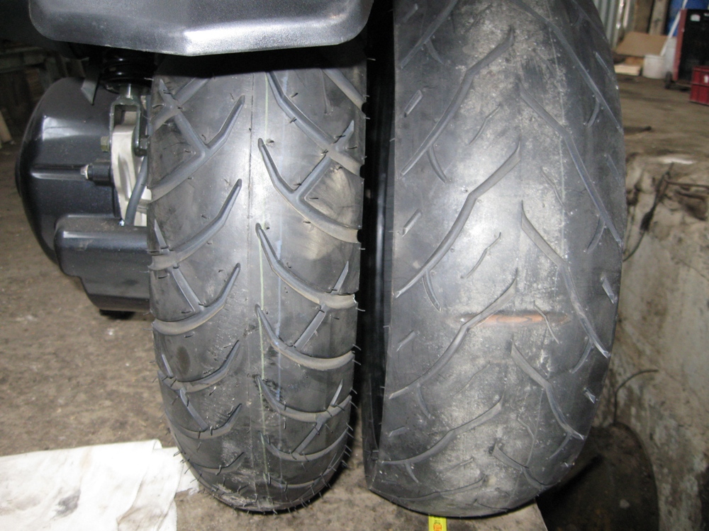

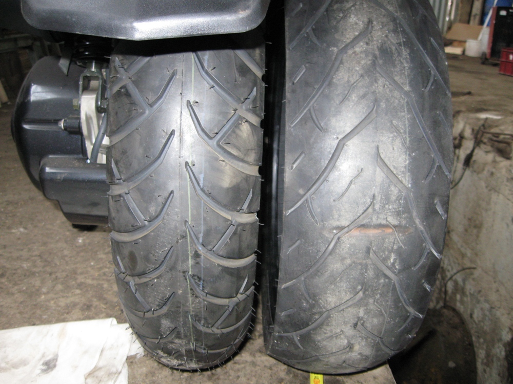

Сделал замеры - штатная резина без диска получилась шириной 160 мм, а новая на диске 135 мм.... Когда наоборот было, перед сменой, я тогда ещё обратил внимание что новая уже...Но мозгов не хватило померить...

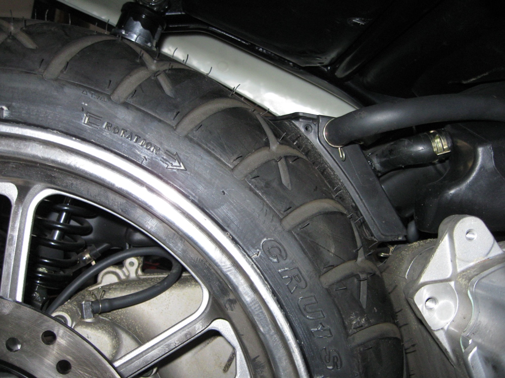

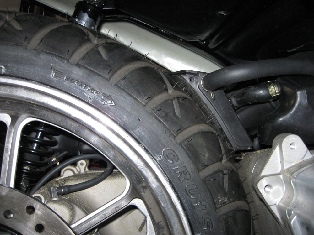

Поставил заднее колесо в сборе с новой резиной. Получилось выше на 15 мм, то есть 11,5 см. При увеличении жёсткости пружины заднего аморта на два щелчка с седоком 105 кг, клиренс 12 см...Ключ для амортизатора ребята подарили в МистерМото...

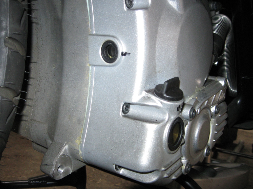

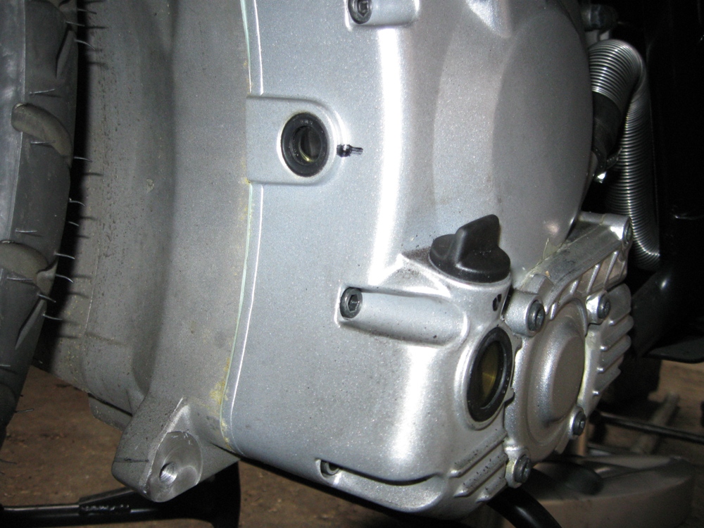

Фото резины. И вопрос - для чего смотровое окошко верхнее?

Вот и думай теперь, надо-не надо менять? Присмотрись внимательней, любой прыжок и резина заденет об воздухан на второй фотке?

Не заденет, там всё жёстко закреплено. Думаю можно не менять резину...хотя клиренс изменился.

Если судить по аналогии с бургманом - для выставления поршня в верхнюю мертвую точку при регулировке клапанов. Там в окошке должна быть видна метка.

Давай уже знакомиться - я Евгений, телефон в личку отправлю. Резину бы не стал менять, во всяком случае на Кенду 140/70. Штатная смотрится лучше, хотя по мокрой или грязной дороге узкая получше будет, но зато по грунту хуже..
