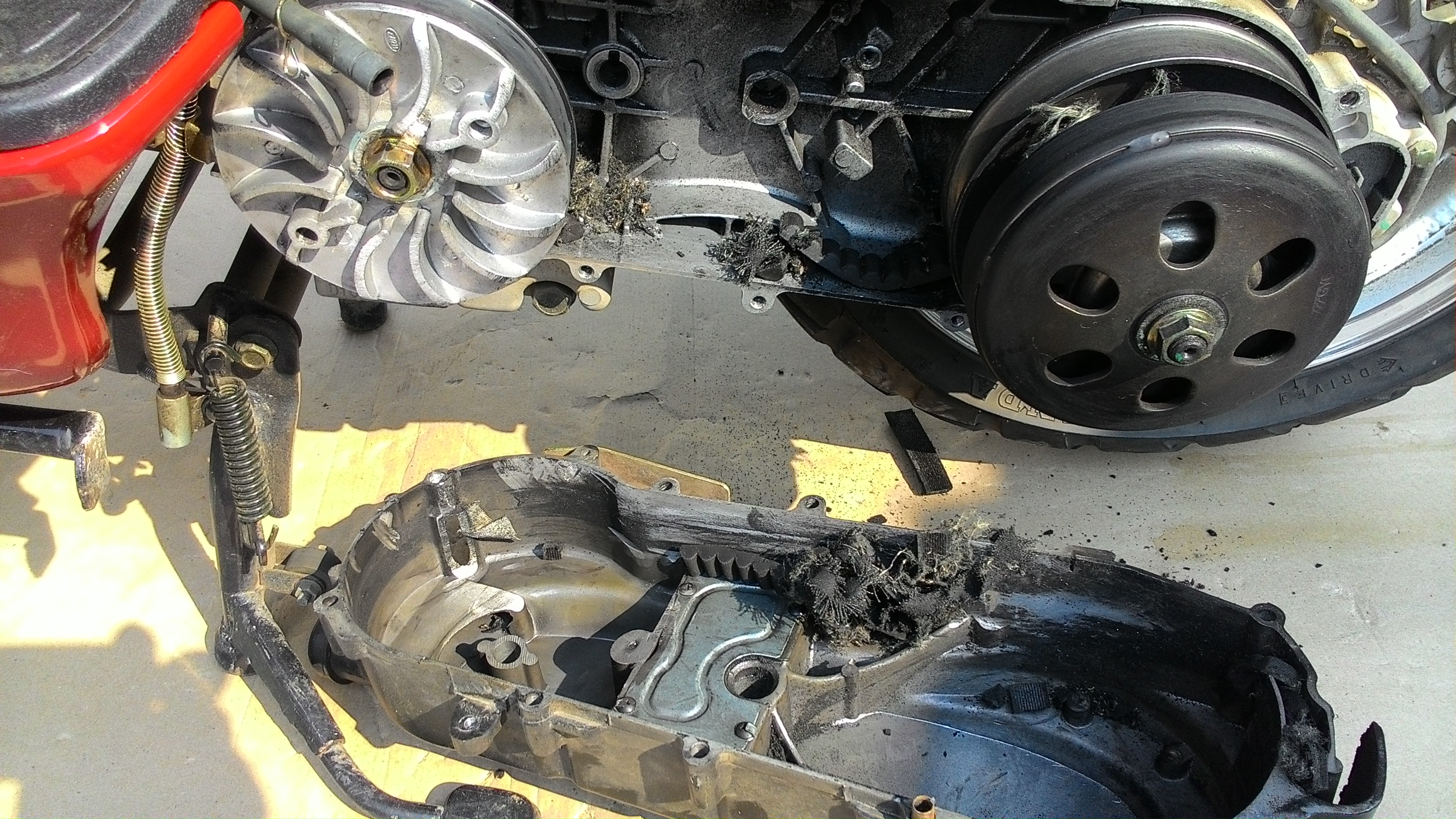

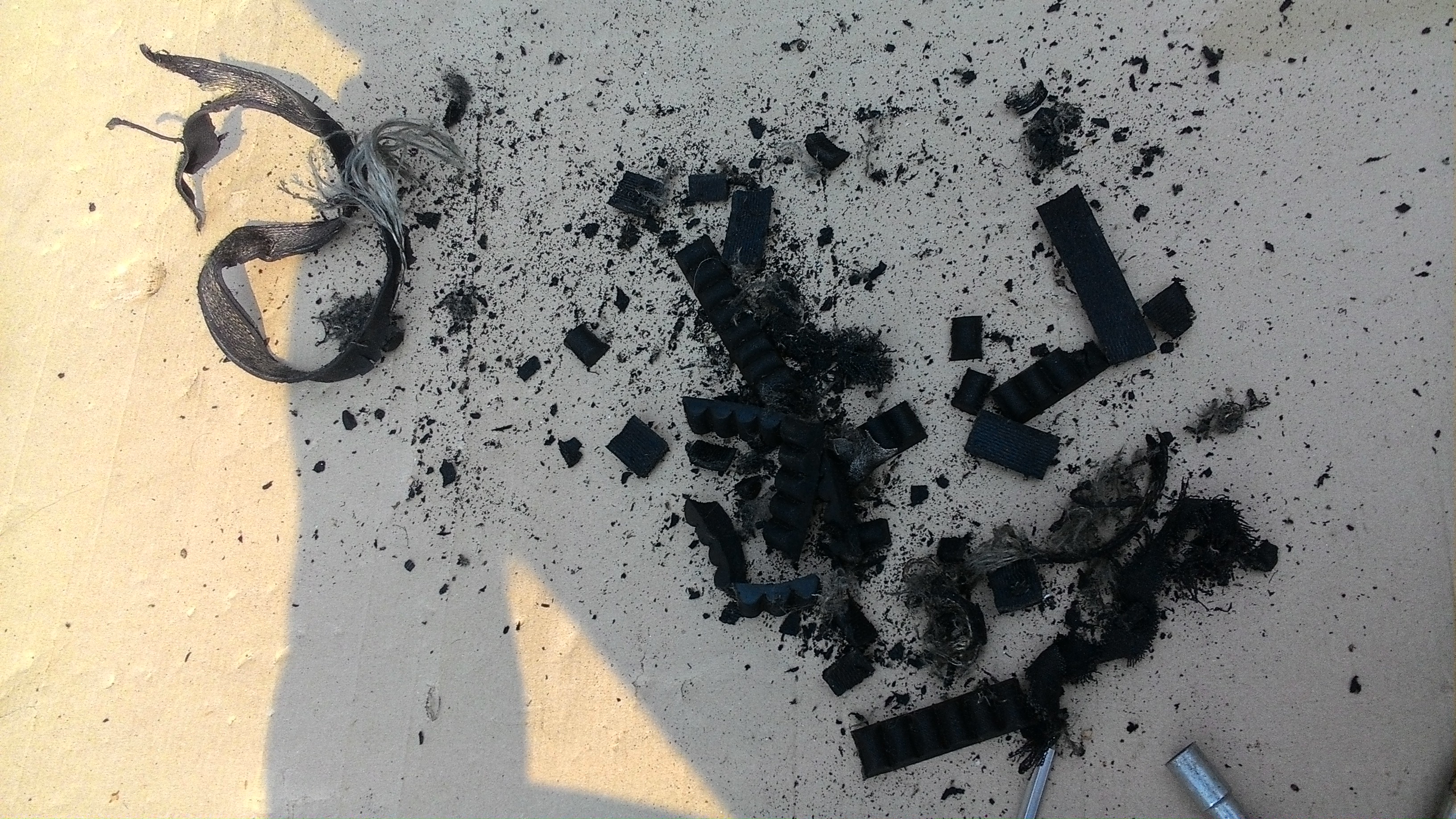

Всем привет.

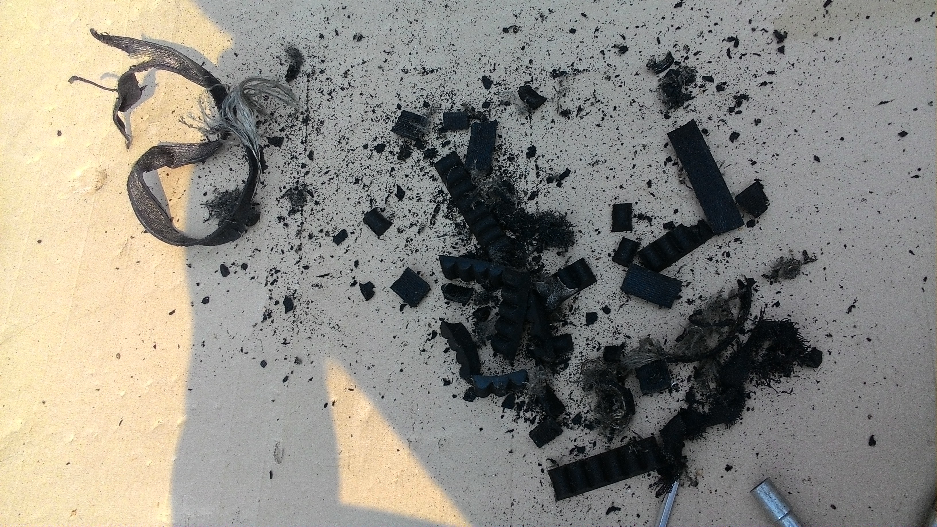

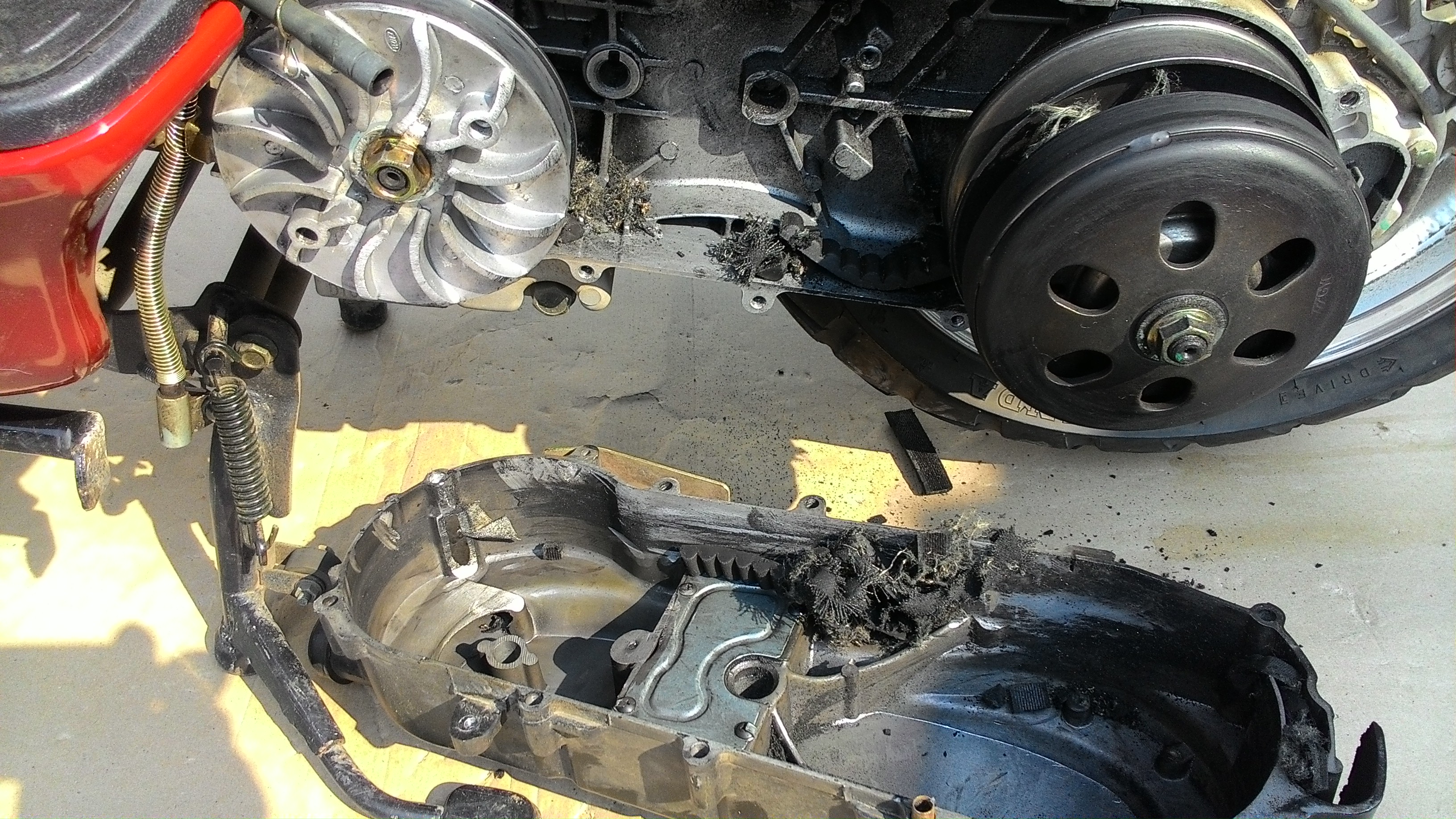

В погоне за крейсерскими скоростями и экспериментами с ремнями разной длины, ездил в последнее время с ремнем 871х23. Это с вариатором от Грейса. Проблем не было, но порог скорости в 100 км\час так и не преодолел, при крейсерской 85-90. Разгонялся конечно под горку и до 110 - но это не считается. Ремень не выходил на полный радиус, хотя ничего ему не мешало, скорее всего кроме его ширины, или длины :) - в общем другой ремень нужен.
Черт меня дернул поставить ремень 842х20 - с ним он ложился на втулку и практически полностью выходил на полный радиус Грейсовского варика. Но крейсерская скорость осталась прежней, при том что на старте стало порезвее. И на крейсерской скорости тахометр выше 6000 не поднимал. Видимо тут надо смотреть уже на работу самого сцепления, которое скорее всего на пропускает ремень ниже - на меньший радиус.
Заметил такую тенденцию как - при росте температуры ремня (видимо) - падала динамика езды. То есть - охлаждение ремня просто никакое, а при его нагреве ремень ведет себя просто непредсказуемо. Хотя на широком ремне такого не наблюдал.
Поездил на нем (842х20) довольно интенсивно пару дней - возил жену на работу. В день по 100 км накатывал. Вчера поехали утром на работу. Не доезжая города десяток км, мотяшка начал набирать обороты и стрелка спидометра уверенно перевалила отметку в 100 км\час!
Но кайф от тяги пропал так же неожиданно как и начался - на скорости в 110 км\час, что-то резко грохнуло под ногами и раздалось бринчание и жжужание в моторе. Все пиесдец - приехали. Встали посреди дороги как вкопанные.
Сразу две мысли - порвалась цепь ГРМ или порвался ремень варика. попробовал завести мотор - прочихался, но завелся.
Значит варик.
Жену отправил на попутке, позвонил другу с Газелькой. Просидел полчаса на мотяшке на обочине. Приехала Газелька.
Настроение в минусе.
Привезли, разобрал варик, а там - каша. Остатки ремня вперемешку с вариком.
ремень просто в кашу. Остатки ремня выдергивал из сцепления, но потом все равно его снял, убедиться, что под ним ничего не осталось. И не зря.
Варик разобрал. Слайсеры в какашку, ролики закусило на максимуме вылета - тоже в какашку.
Сам варик с покоцанными направляющими от подвижной щеки варика.
Самое обидное, что загнуло неподвижную щеку варика, которую я подгонял у токаря.
То есть - дальнейшие эксперименты с Грейсовским вариком - успешно закончились.
Почему успешно?
Потому что плохой опыт показал хорошую тенденцию к развитию = наши мотяшки, при нормальной настройке варика, могут ездить на крейсерских скоростях выше 100км\час! Могут, но почему-то не хотят.
Отмыв все внутренности от остатков ремня, начал собирать варик. Из всего что было, выбрал тюненный варик от "КОСО". Ремень поставил 871х23 - только он выходит на внешний радиус полностью.
Со стоковым вариком даже 835х20 не выходит на внешний радиус. Попытался поставить Грейсовский варик со щекой 115мм - получил осла под ногами - не разгоняется, не едет. Еще и подточенные ролики гремят как в паровозе.
Со стоковым вариком и с родным ремнем - ну не то уже и все тут!
Вот и сделал выбор в пользу тюненного варика, со щекой 115мм, ролики по 13 грамм, ремень 871х23 - прекрасно встал.
Получилось более-менее. Прокатился, по прямой, в гору, под гору - 85-90 по прямой идет спокойно. Разгон нормальный, динамика в норме.
Пока сижу, жду когда придут с Китая ремни на 847х17,5 (есть у них и такие ремни, и 856х23. Только экспериментировать придется уже без Грейсовсокго варика.
есть мысль найти и поставить варик в сборе со сцеплением от японца подходящей кубатуры - Маджесты или Форзы, но пока не нашел доноров, кроме Хонды Хеликс.
Или лучше вообще поставить яповский мотор - но это будет уже другая история. :)

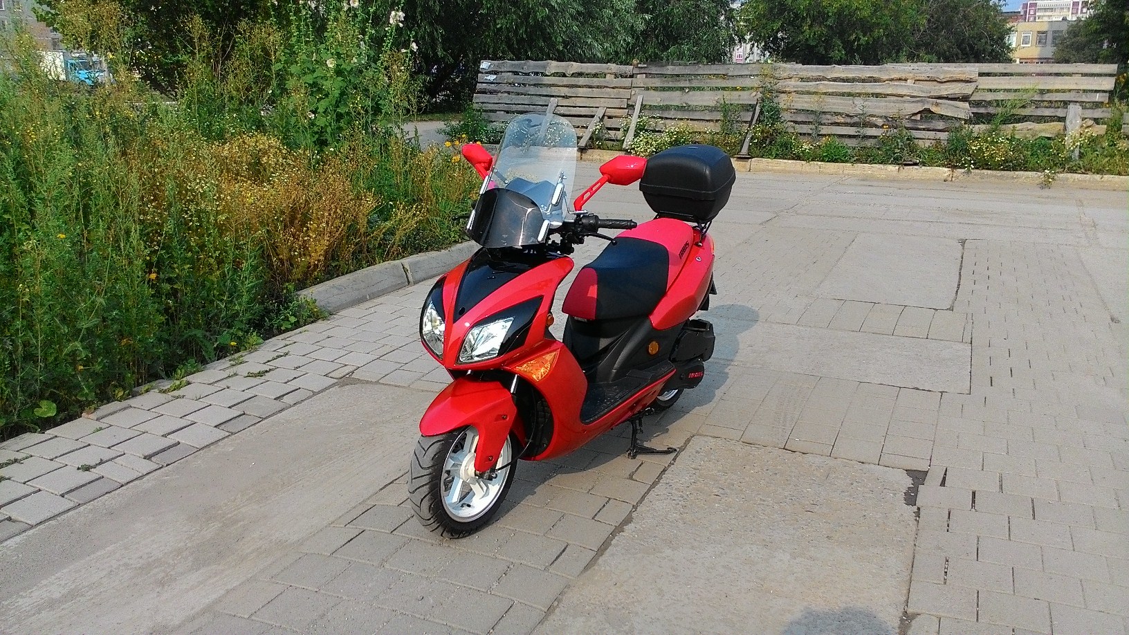

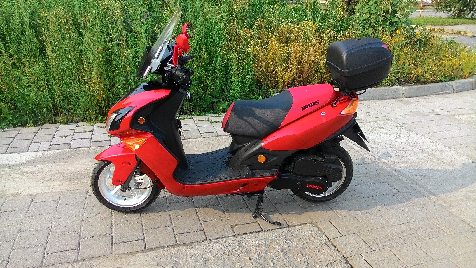

На фото мотяшка после перекраски полностью. Так же переделал стекло.

Комментарий к файлу: мотяшка-поломашка
мотяшка-поломашка.jpg [ 1.74 MiB | Просмотров: 9579 ]

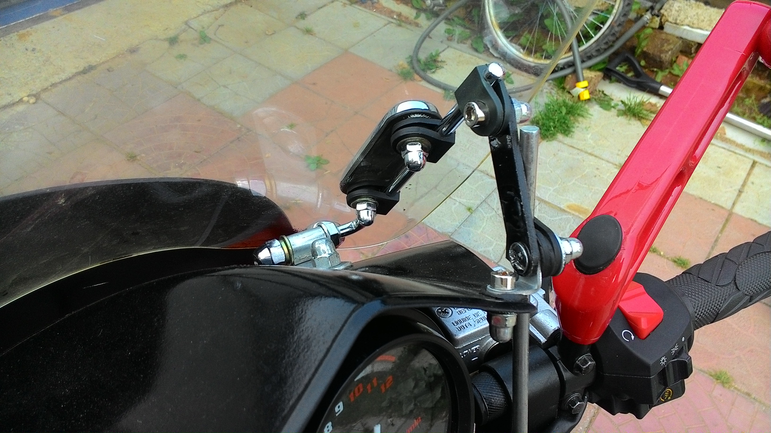

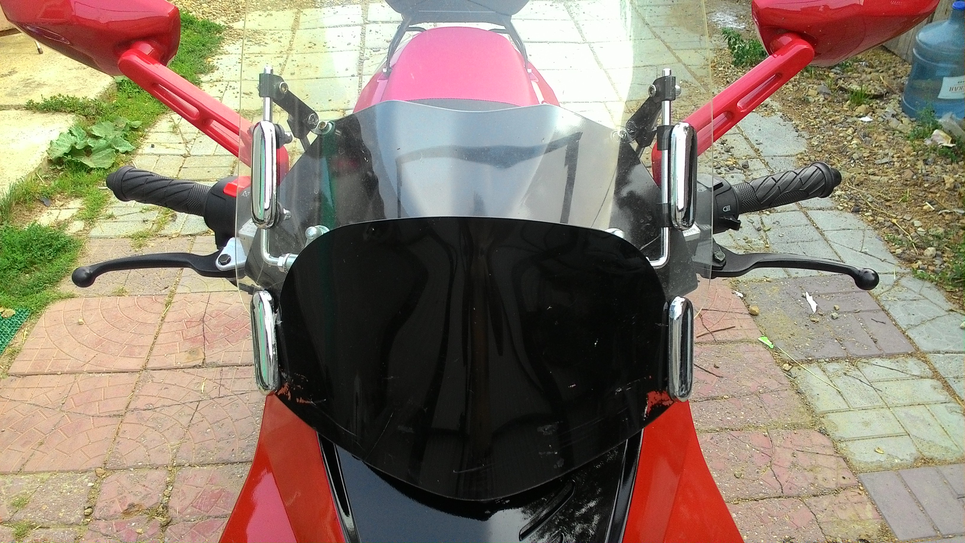

За дальнобой 2-й степени. (1)
Какое хитрожопое у тебя крепление ветровика, если не трудно можешь поближе сфоткать ,интересно.

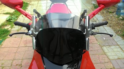

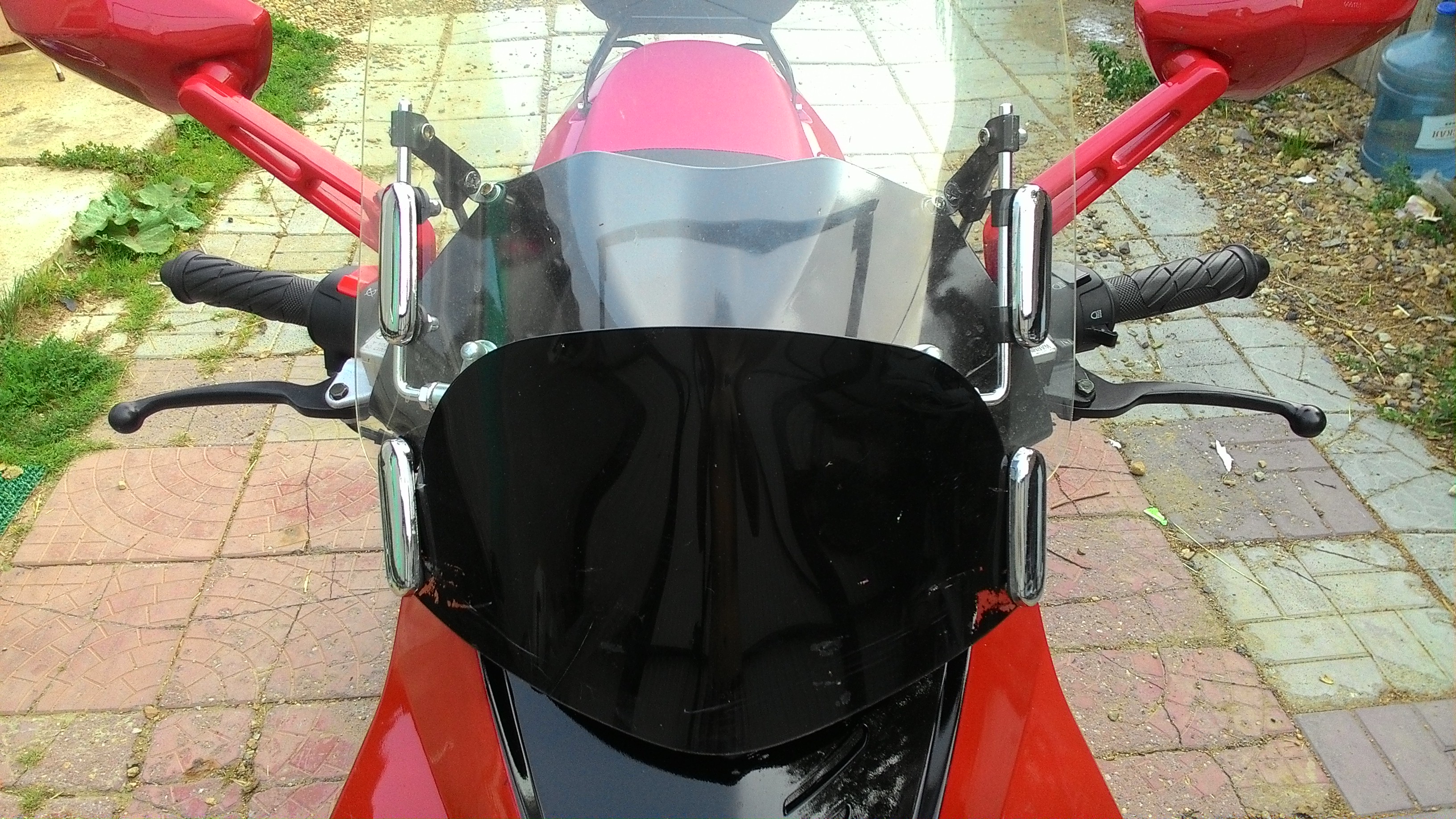

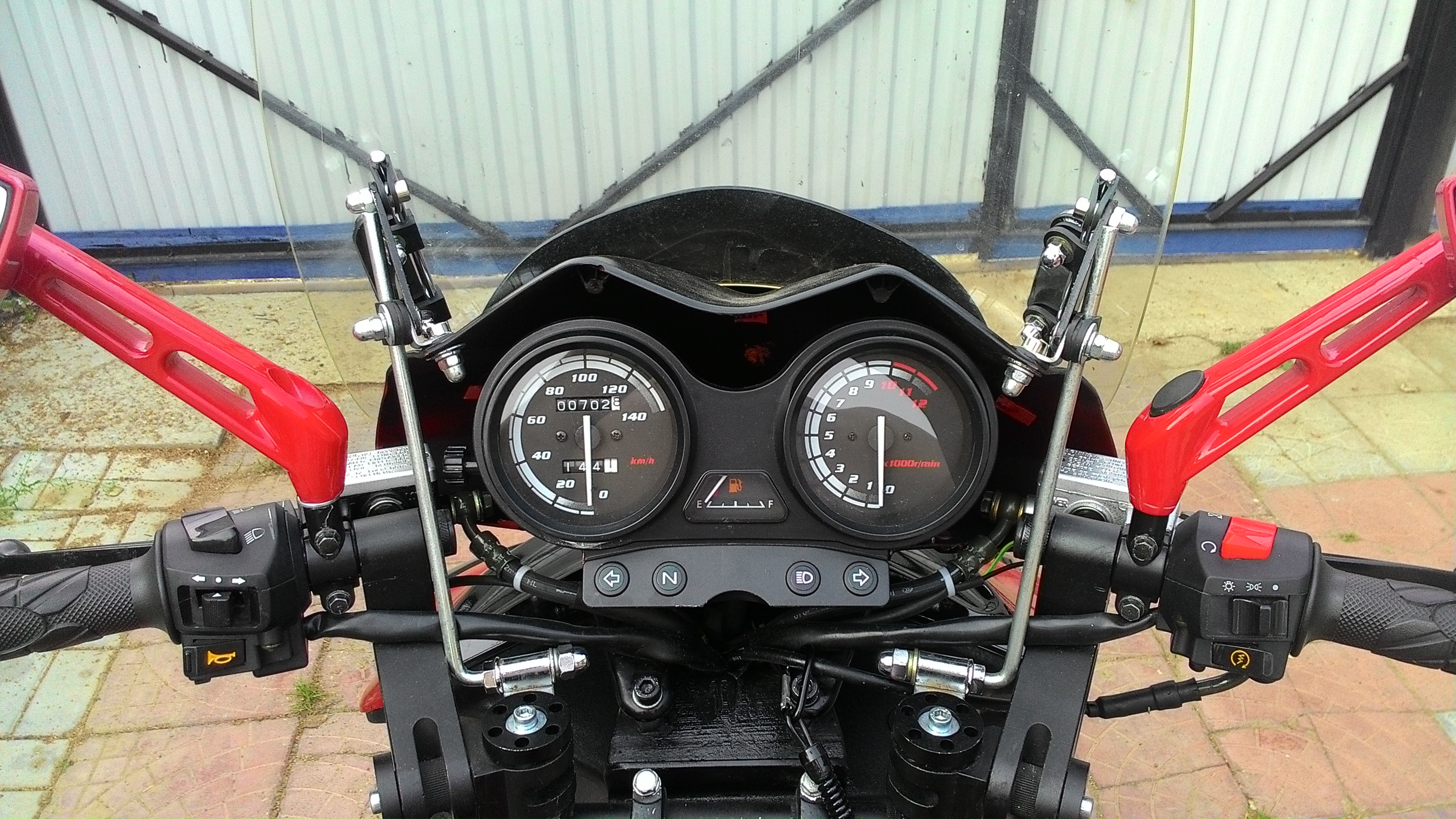

Это уже третье стекло на нем.
Я сначала гнул стекла и прикручивал их к клюву.
Потому увидел как Ямаха ставит свои стекла и решил переделать свое так же.
Заделал дырки в клюве и там сейчас только две дырки на 8мм и две на 6мм сверху, против 8-ми раньше.
Стекло висит на штатных кронштейнах.
Снизу обрезок от старого стекла в виде спойлера - типа как на Ямахе тоже.
Защищает классно к слову сказать. Куртка чистая от трупиков мух и бабочек. А жуки просто рикошетом улетают выше головы. Да и от камней на дороге кое-какая защита.
Чуть позже выложу принцип крепления.

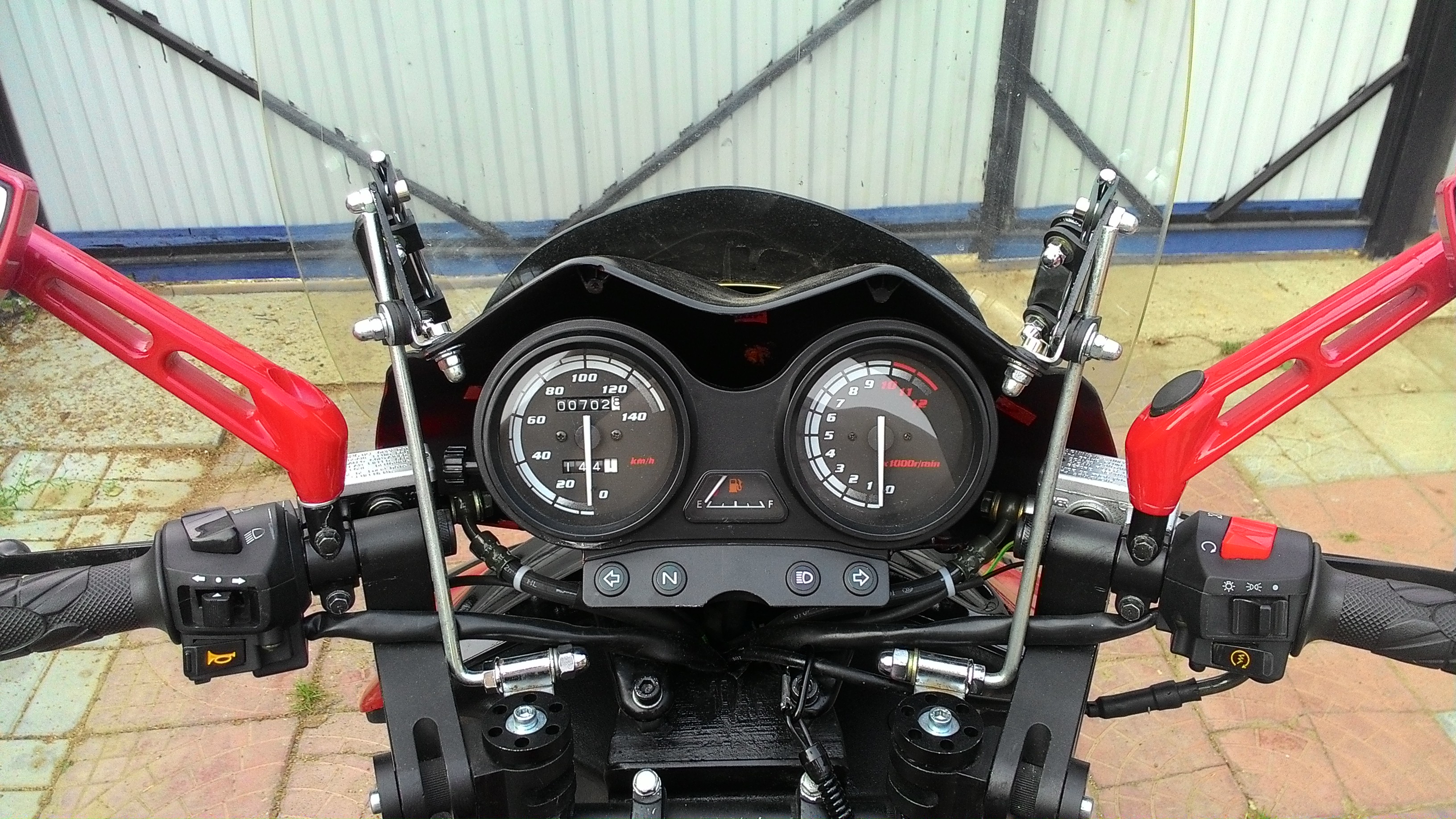

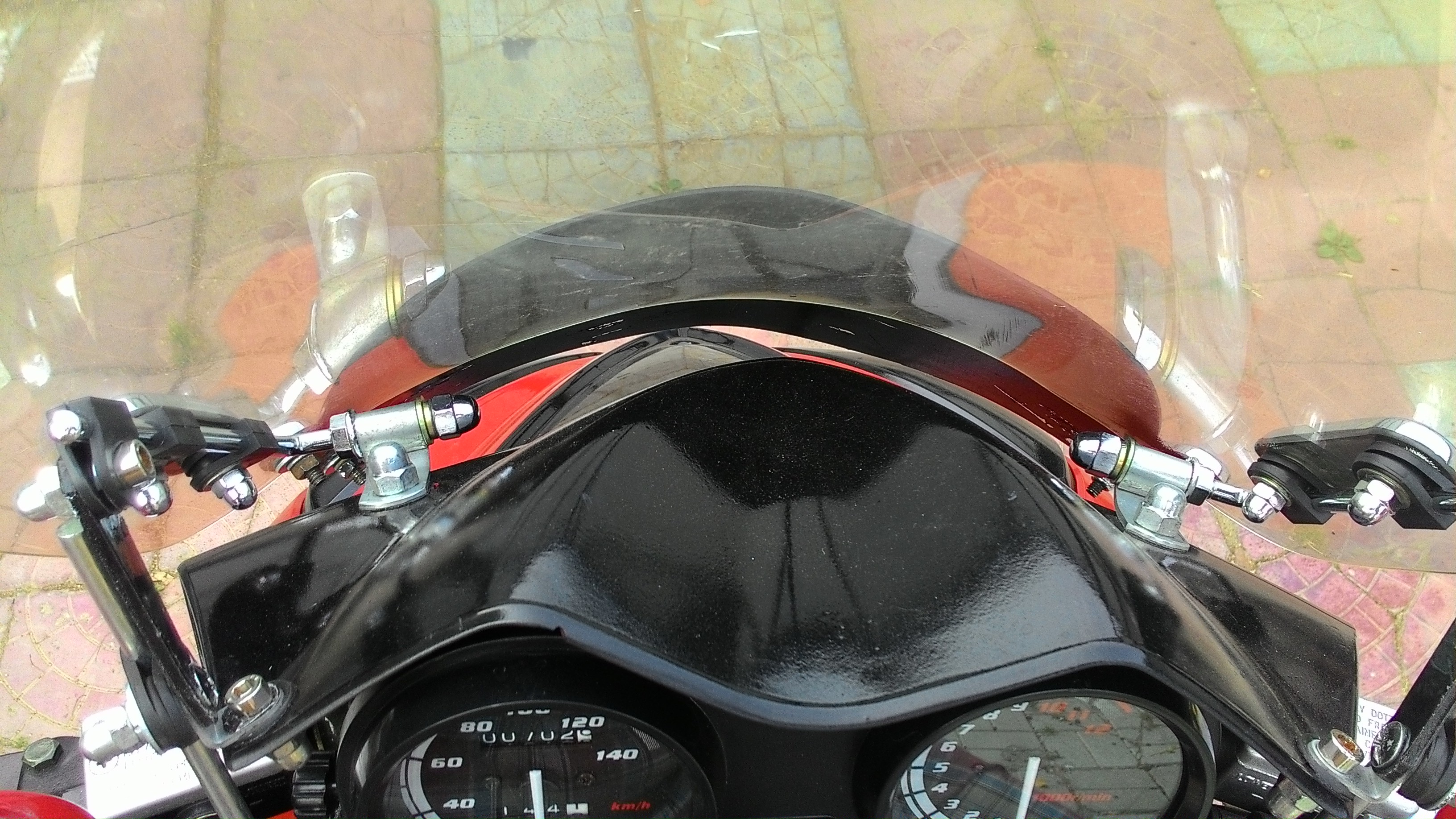

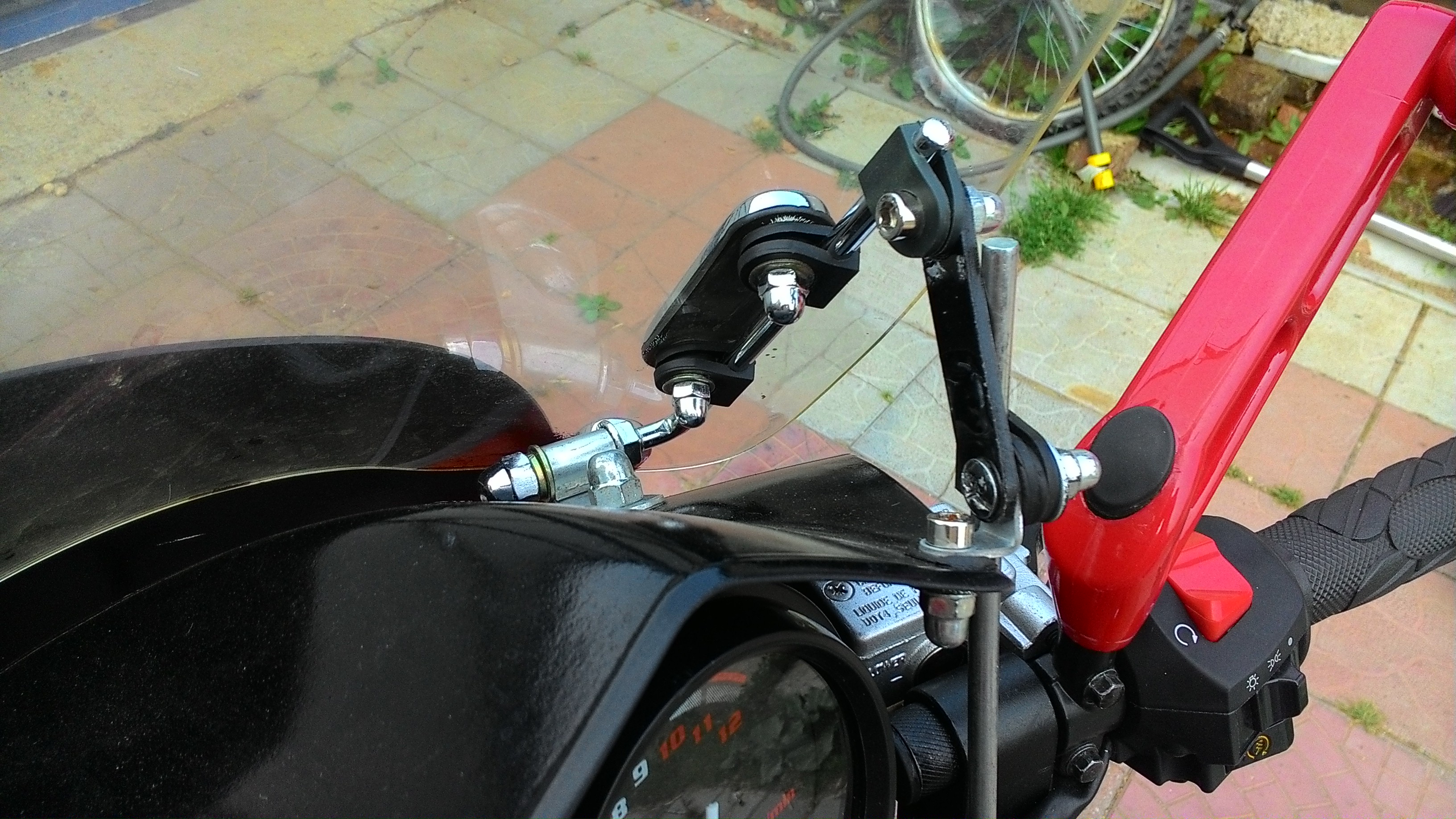

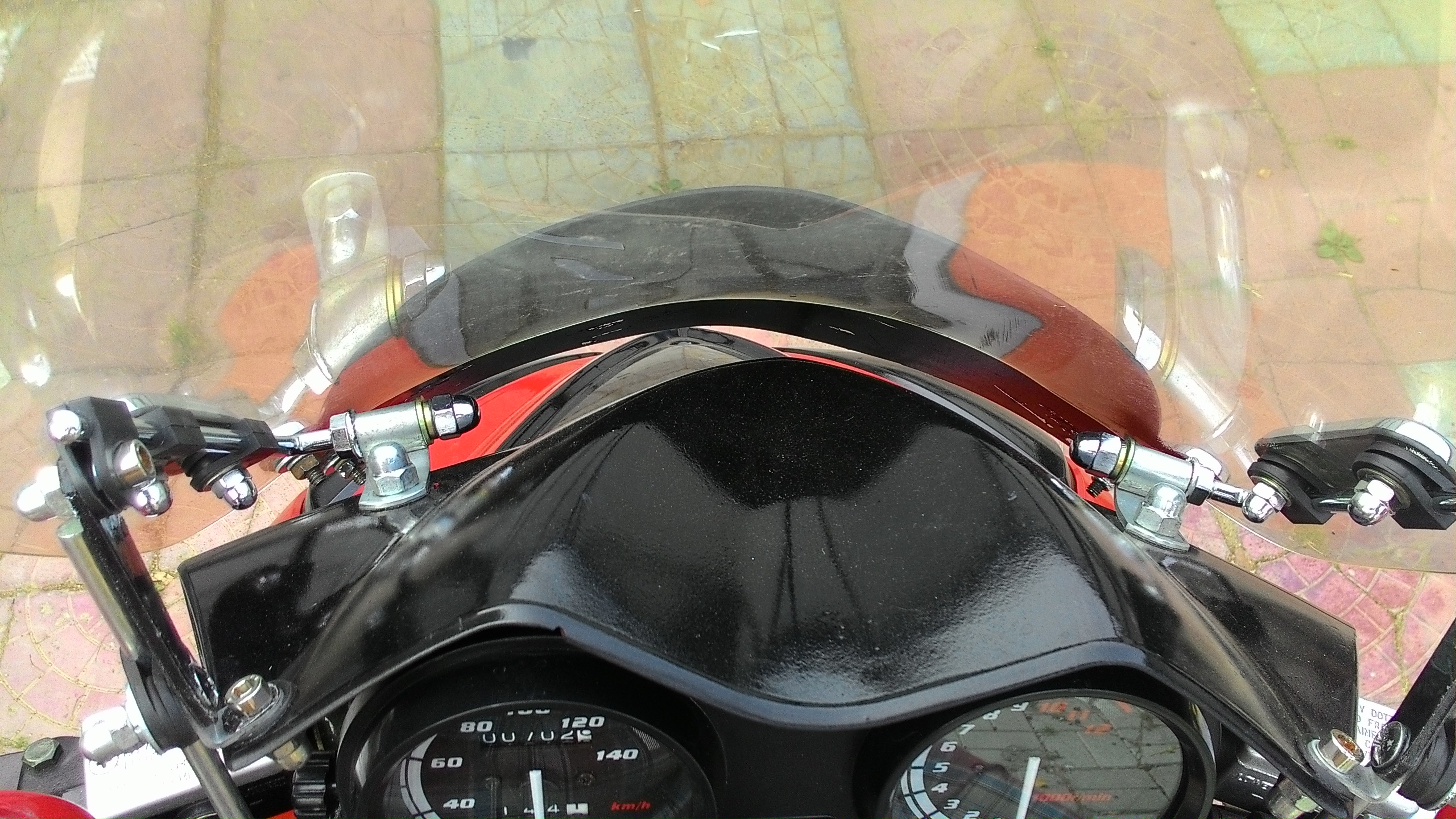

Вот крепление стекла.
Сначала "задние" стойки крепления были короткими и крепились к зеркалам. Стекло болталось на ходу.
Сделал длинные стойки и прикрутил их к опоре руля - стекло все равно болтается.
Оказывается гнется сам пластик клюва - надо усилить его металлической шиной наверное.
Я хочу под стекло поставить видеорегистратор и крепление для смартфона, поэтому оставил его прозрачным или позже заклею зеркальной пленкой.
