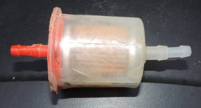

В 100500-й раз снял карб, вытащил поплавок, иглу евонную, продул насосом канал, ничего оттуда не вылетело. Думал, мож там бревно плавает, и когда к дырке подплывает то затыкает. Но вроде нет.
В стенке фильтра обнаружил трещину. Но из нее ничего не текло. Заменил фильтр на всякий случай.
Пока не глох. 7 км валил под 90 - ничего, прям как будто совсем нормальный скутер. *DONT_KNOW*

СообщениеДобавлено: 16 Oct 2015, 04:21
Искра или все таки подача топлива?
При всем моем не уважении к китайщине, но должен сказать что проблемы с искрообразованием у них возникают не часто.
Все таки конструкцию которую они скопировали очень надежная и простая сама по себе.
Я склонен думать что проблема в топливоподаче.
