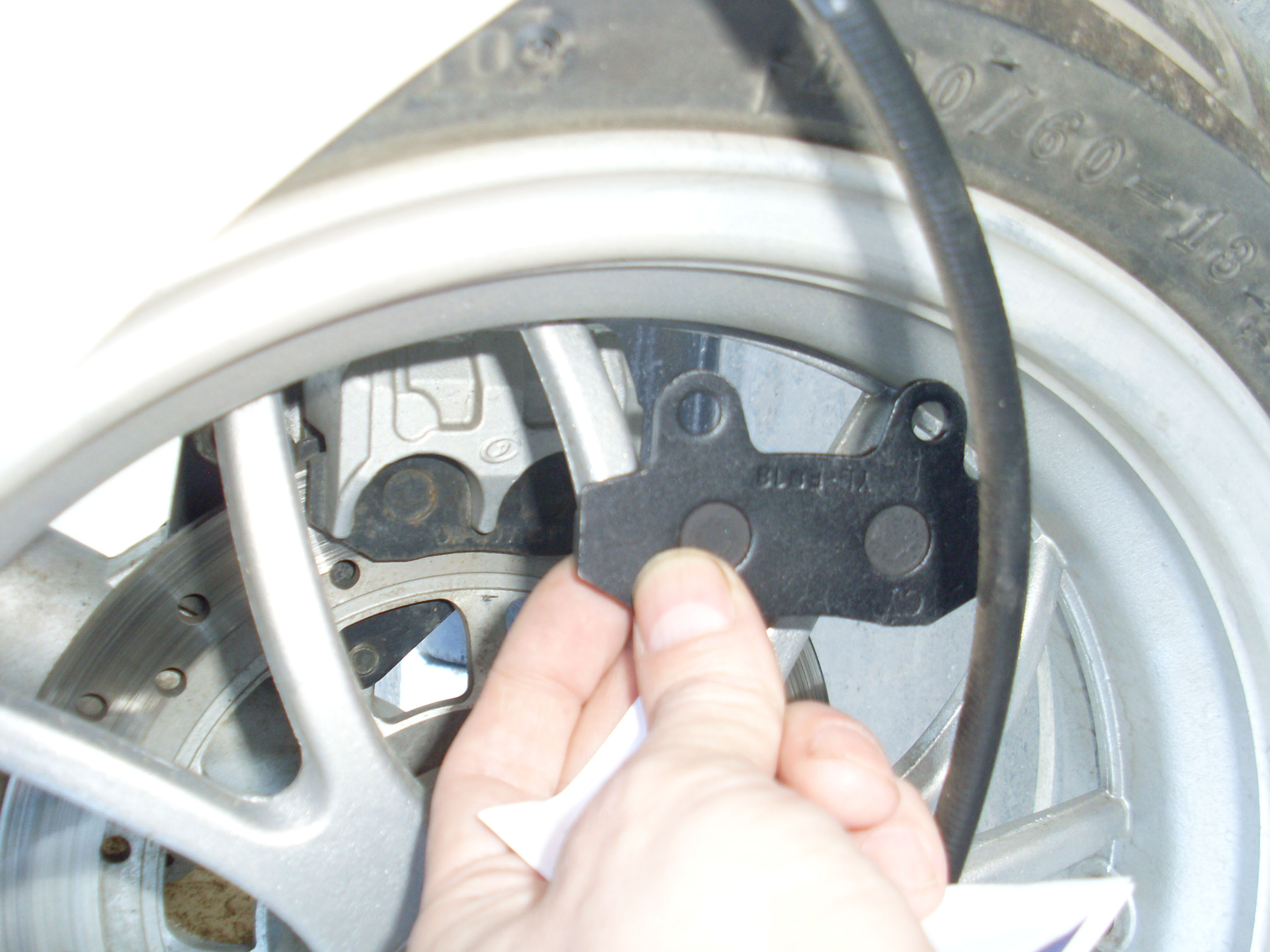

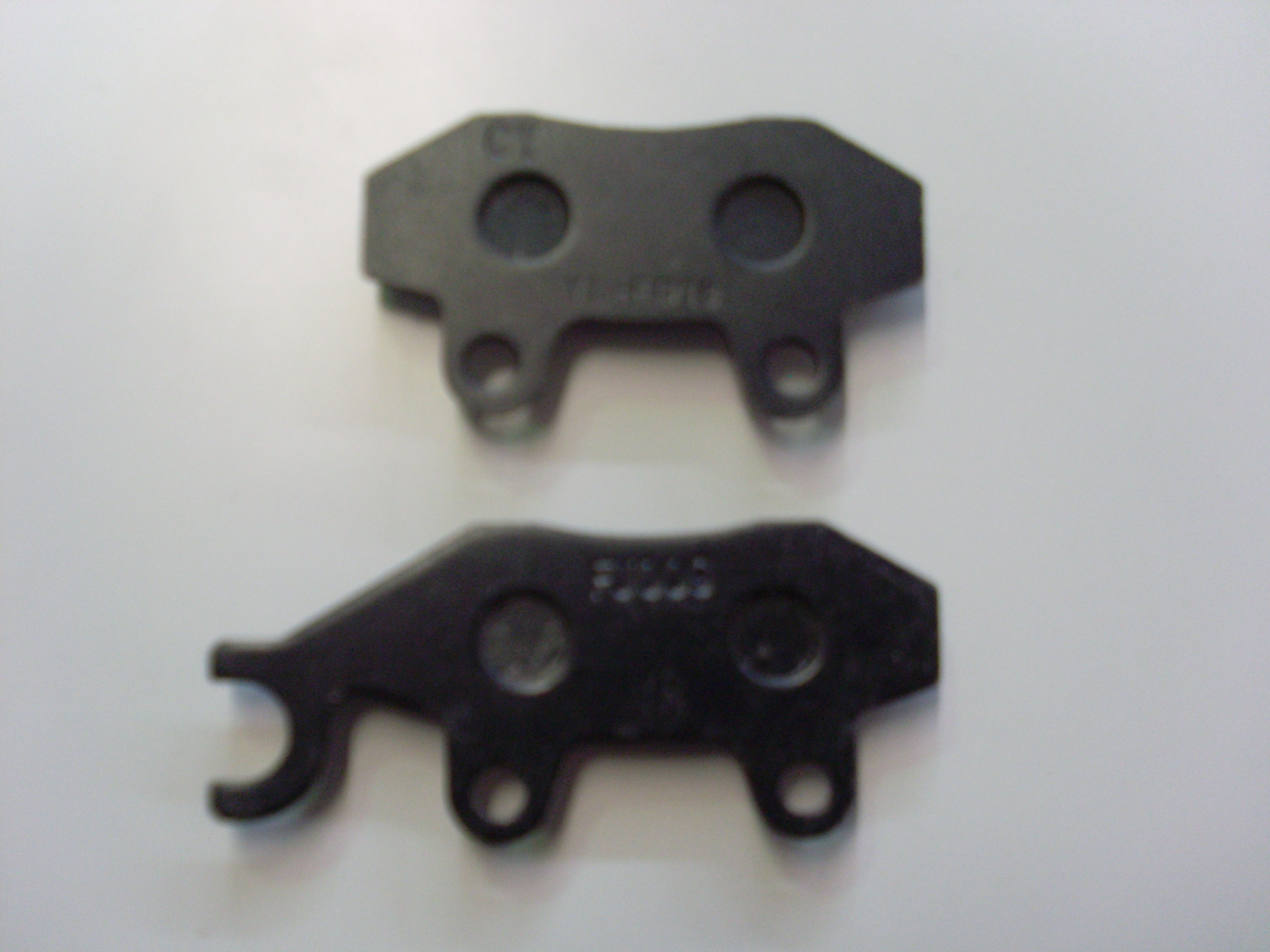

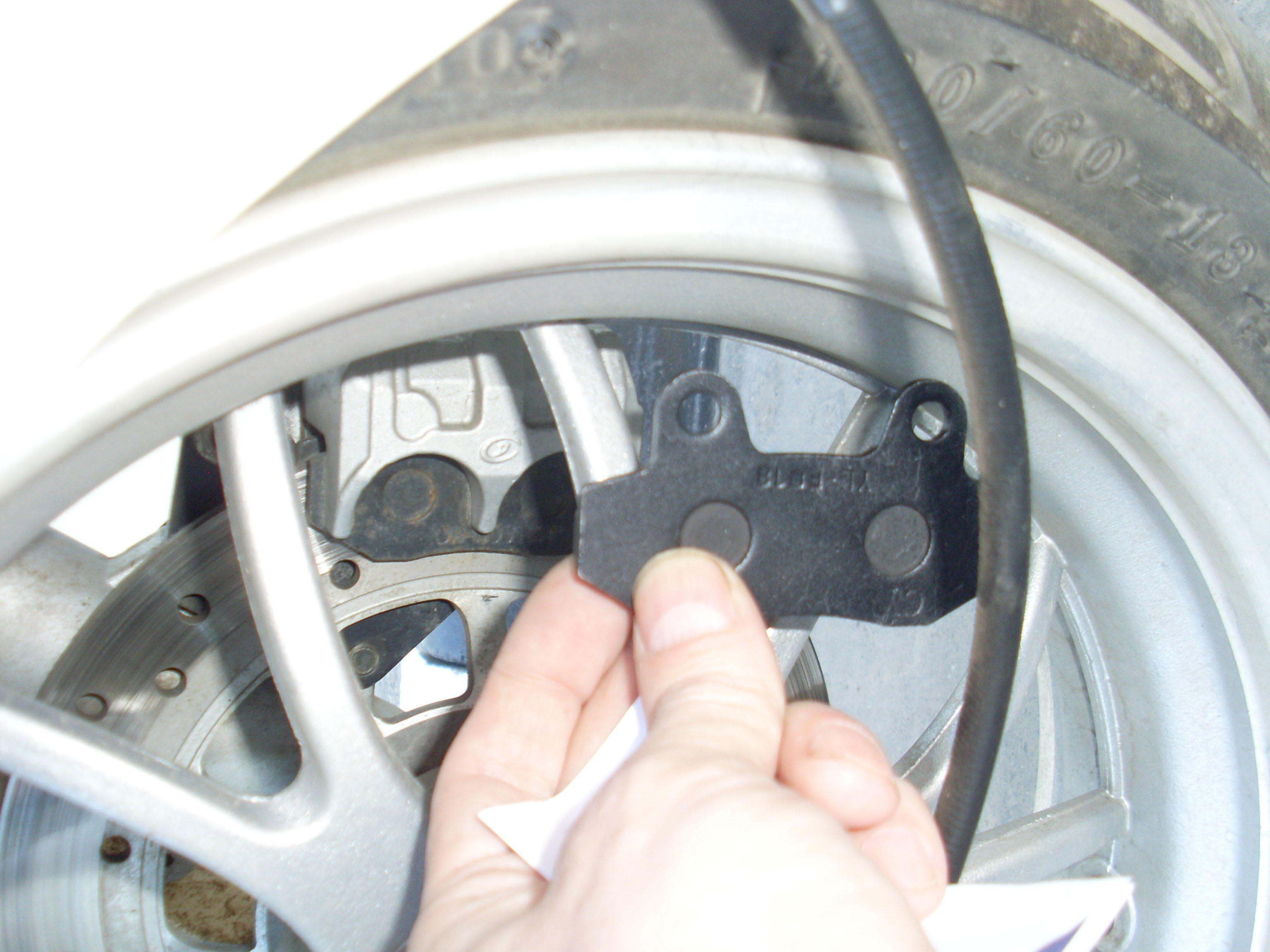

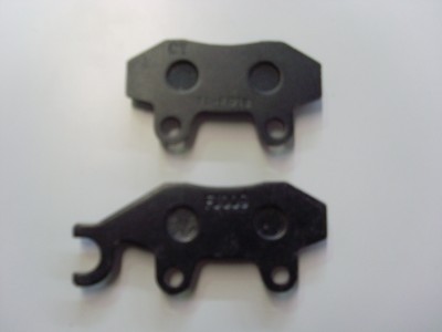

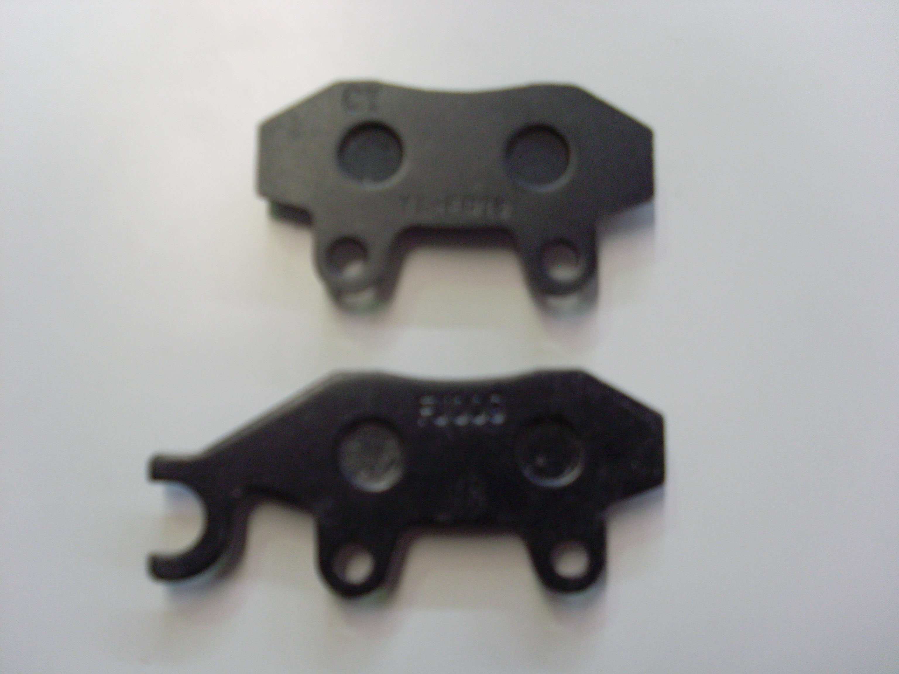

Ну вот съездил, взял колодочки, примерил. Встало как родное.Вот вся инфа и вот чего, на колодках напысано.
Без крюка - YL-FD18
С крюком - FJ009
А вот инфа в фотках (для Москвичей) самый известный пожалуй "АНГАР" переехал. Это не реклама а штоб долго не искали.

Цена колодок 400 рублей за две (не важно с крюком или без) У нас спереди с крюком колодка.
