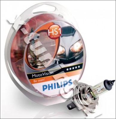

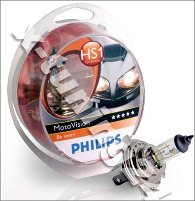

попробуйте такие лампы поискать (это наш родной цоколь и мощность) HS1 12V 35/35W MOTO VISION PHILIPS - 12636MVS1 - PX43t - улучшенные кажется в колбу добавили правильного сверхчистого ксенона и еще какие то газы (цветовая температура смещена в сторону ораньжевого цвета человеческий глаз при такой цветовой температуре лучше воспринимает контрастность обьектов в темноте ) и "по словам производителя " светят они на 40 % интенсивнее и на 10-20 метров дальше родных
http://cgi.ebay.at/HS1-12V-35-35W-MOTO- ... 4661354461 в Россию в Украину и Беларусь они не отправляют эти лампы пока их нашел только у них
но не понятно на оффициальном сайте на 35 ватт и цоколь HS1 пока нет http://www.lighting.philips.com/in_en/c ... ng&lang=en

Прямо вот час назад сравнивали фары. Стандартный свет Ситикома и моего Джойрайда на ближних, куда я воткнул OSRAM "Night Breaker" (для вашего цоколя есть ещё Philips "Extreme Power", обе типа +90% яркости, плюс белее и дальше бьёт). И действительно, у меня и света намного больше, и белее! Philips MotoVision буду себе на дальний ставить.
Вывод: отличная замена стандартных ламп. Понятно, что это не ксенон, но стандарт отдыхает.

Да, разница очень значительная. От моих 2Х35 света меньше, чем от Серсусовской одной... Надо менять. Только блин, OSRAM "Night Breaker" я только 55/60 ватт везде вижу. 35/35 вообще нету нигде...

Ребята я бы не советовал вам втыкать вместо лампы на 35/35 ватт лампы на 55/60 ватт обьясню почему
1-генератор наш справиться с увеличенной нагрузкой , а выпрямителю-реле регулятору (это тот блок из алюминия с ребрами охлаждения что стоит над радиатором ) это возможно не понравится и он будет постоянно перегреваться а в жару может совсем перегореть .хотя возможно он и справиться но ведь даташита на него у нас нет, лучше тогда не рисковать
2- со временем не сразу (примерно через 3 месяца) помутнет стекло фары станет молочно белым (даже на автомобиле когда ставят лампы повышенной мощности оно мутнеет но это относиться к современным автомобилям у которых стекло фары плассмасовое ) а также потрескается отражающий слой на рефлекторе
3- при увеличении нагрузки на генератор ЭБУ увеличивает время впрыска а это увеличивает расход топлива

Вот я и ищу 35/35... Не могу найти пока. Кстати, стабилизатор ( реле регулятор), выдержит замечательно. А вот с контроллером головного света вопрос... И со стеклом фар тоже вопрос. помутнеет или нет. Таки нагрев там нехилый. Когда штатный свет горит, от фар в дождь пар идёт...

вот эти лампы привозят под заказ HS1 12V 35/35W MOTO VISION PHILIPS - 12636MVS1 - PX43t с доставкой примерно 661 рубль 25-30 дней ждать http://www.interparts.ru/search/default ... ers%3d1706
и вот тут но минимальный заказ на них 10 штук (наверно упаковок 10 штук по 2 лампы в упаковке ) и цена 774 рубля http://www.exist.ru/price.aspx?pcode=+12636MVS1+

как туда попал в первой фирме заказывал иридиевые свечи из второй привозил посредник наши родные лампы головного света вчера только их забирал это две фирмы специализируются на запчастях для иномарок в Exist есть для заказа и мотокаталоги запчасти- экипировка -аксессуары
а как заказывать надо туда наведаться лично и сообщить код 12636MVS1 менеджеру это лампы
HS1 12V 35/35W MOTO VISION PHILIPS - 12636MVS1 - PX43t и сделать небольшую предоплату и ждать
в фирме interparts есть такая особенность статистика работы поставщика у них на сайте можно щелкнуть и посмотреть статистику то есть могут привести в оговоренный срок а могут и нет и ожидание может растянуться на два месяца у меня так первый раз было но все равно привезут фирмы обе очень серьезные филиалы во многих городах и в странах Снг
