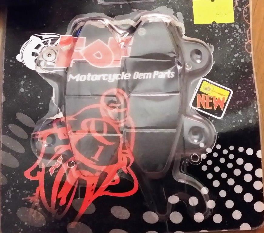

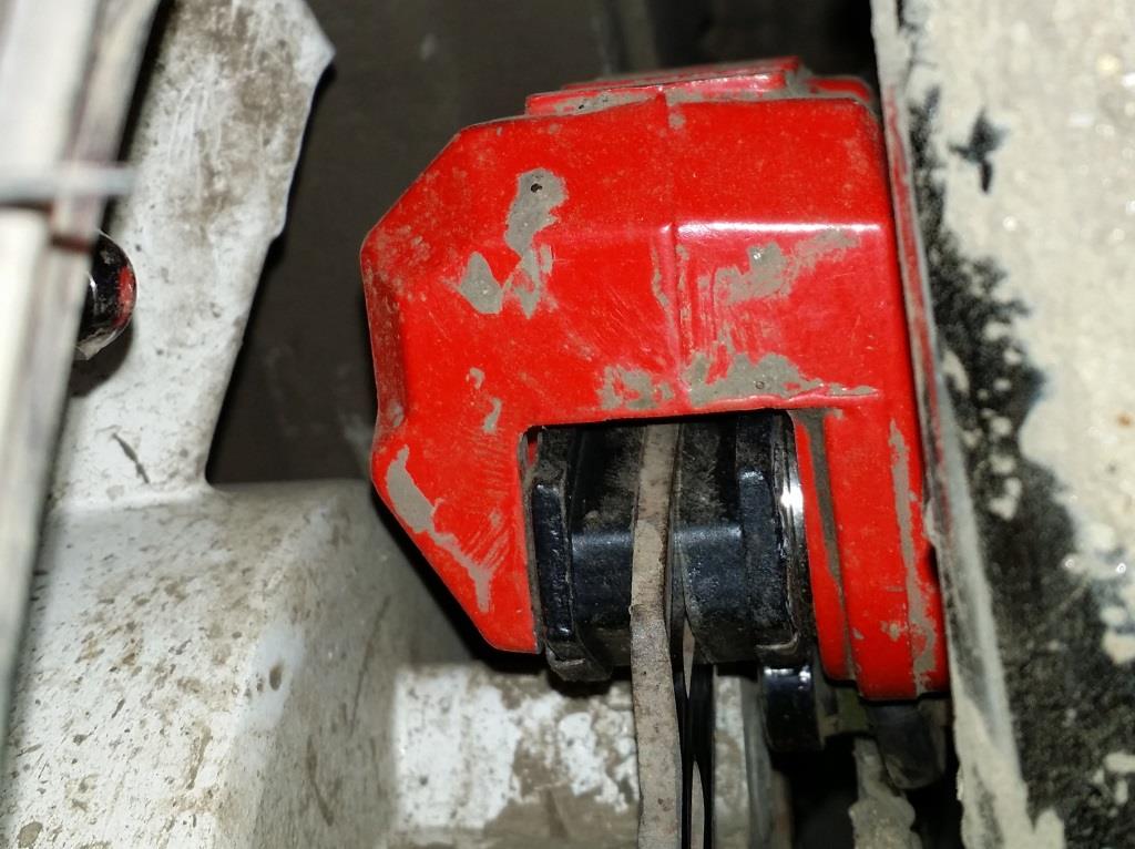

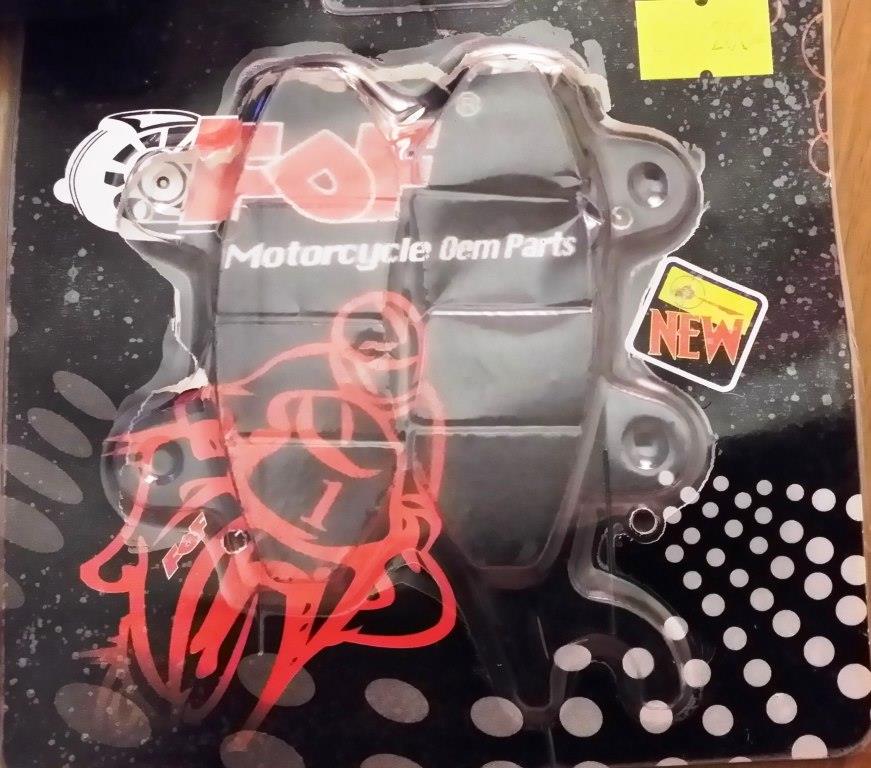

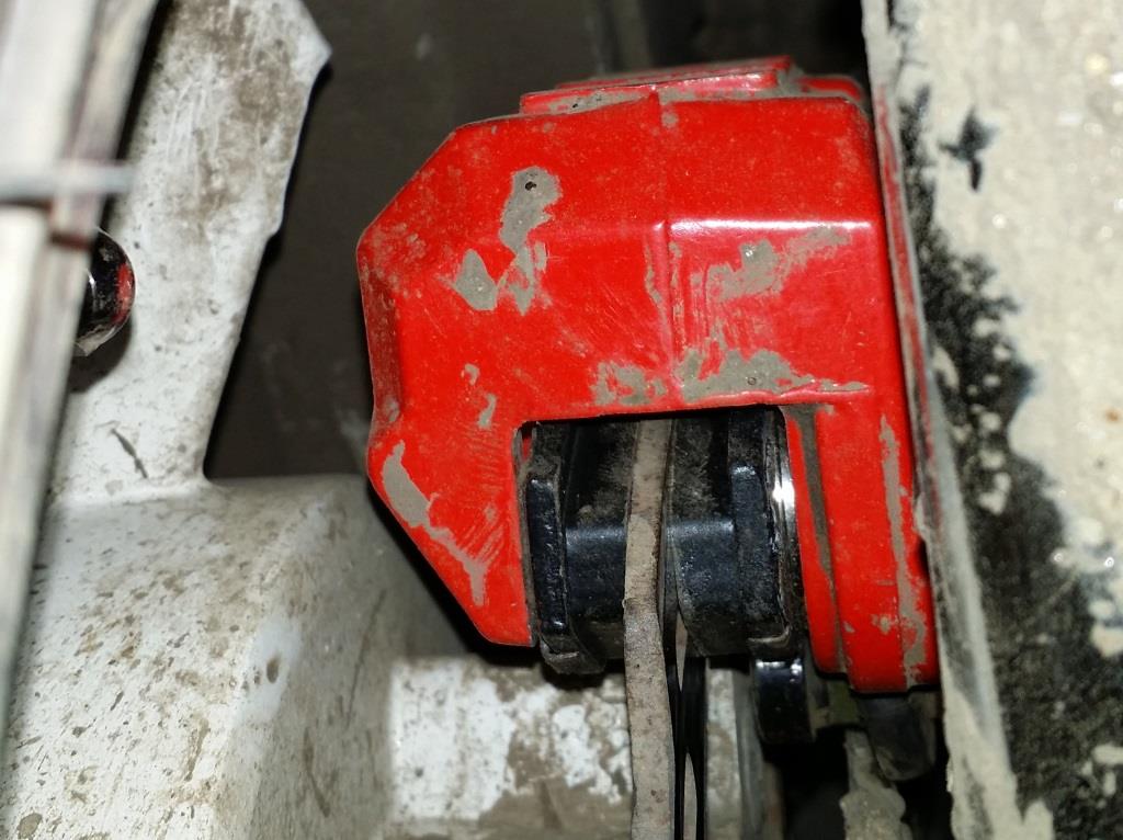

вчера удалось решить проблемы с задним тормозом (дребезжание, провал ручки, закусывание диска) установкой на удивление хороших колодок FDF. ранее стояли тоже китай накладка коричневая упакованы в коробку такого же цвета.
по FDF: накладка темная, ТОЛЩЕ предыдущих на 3 мм. из-за этого поршни выступают из посадочных мест всего примерно на 1мм. тормозят отлично, полностью пропали симптомы указанные выше. на фото блистер от сабжа - цена 200 руб.
спереди ранее поставил тайваньские, были с ухом пришлось его убрать тоже отличные колодки, если найду блистер выложу фото.

FDF - отличная фирма, не раз проверено! *OK* Продавал их, материалы и обработка на высоте! В головках этой фирмы клапана притирать не нужно. А тайваньские колодки - это, наверное, Yamasida были?

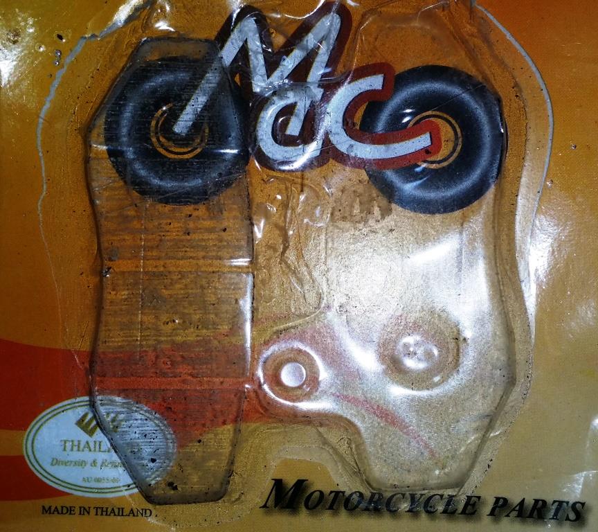

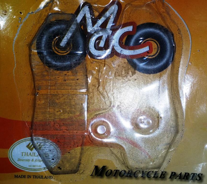

поправлюсь, нашел упаковку от тех что установлены спереди оказалось производство Тайланд - стоимость те же 200 руб. Ямасида было бы неплохо, но они только есть в инет-магазинах, с пересылкой под 800 руб...
1. Фото суппорта с новыми FDF
2. Блистер от колодок тайландских
