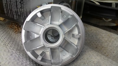

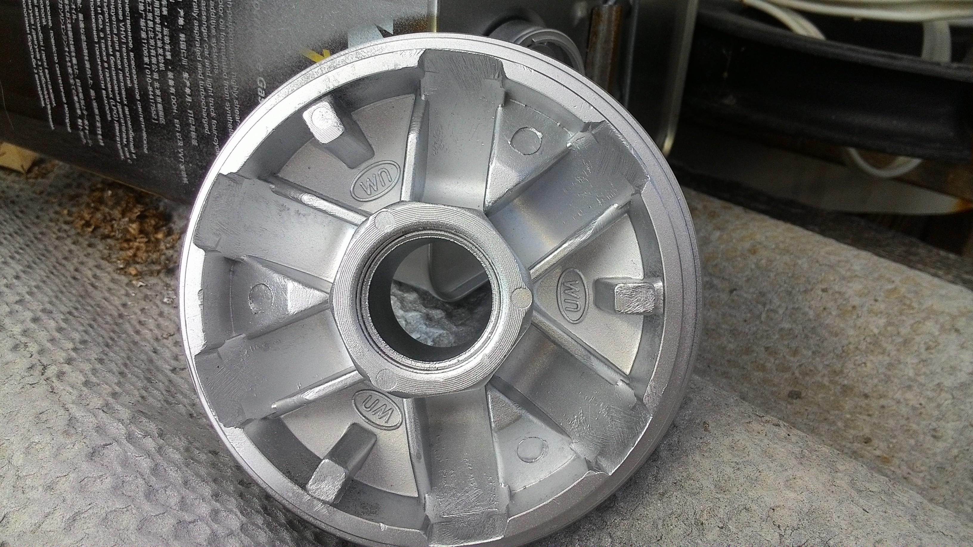

Вариатор

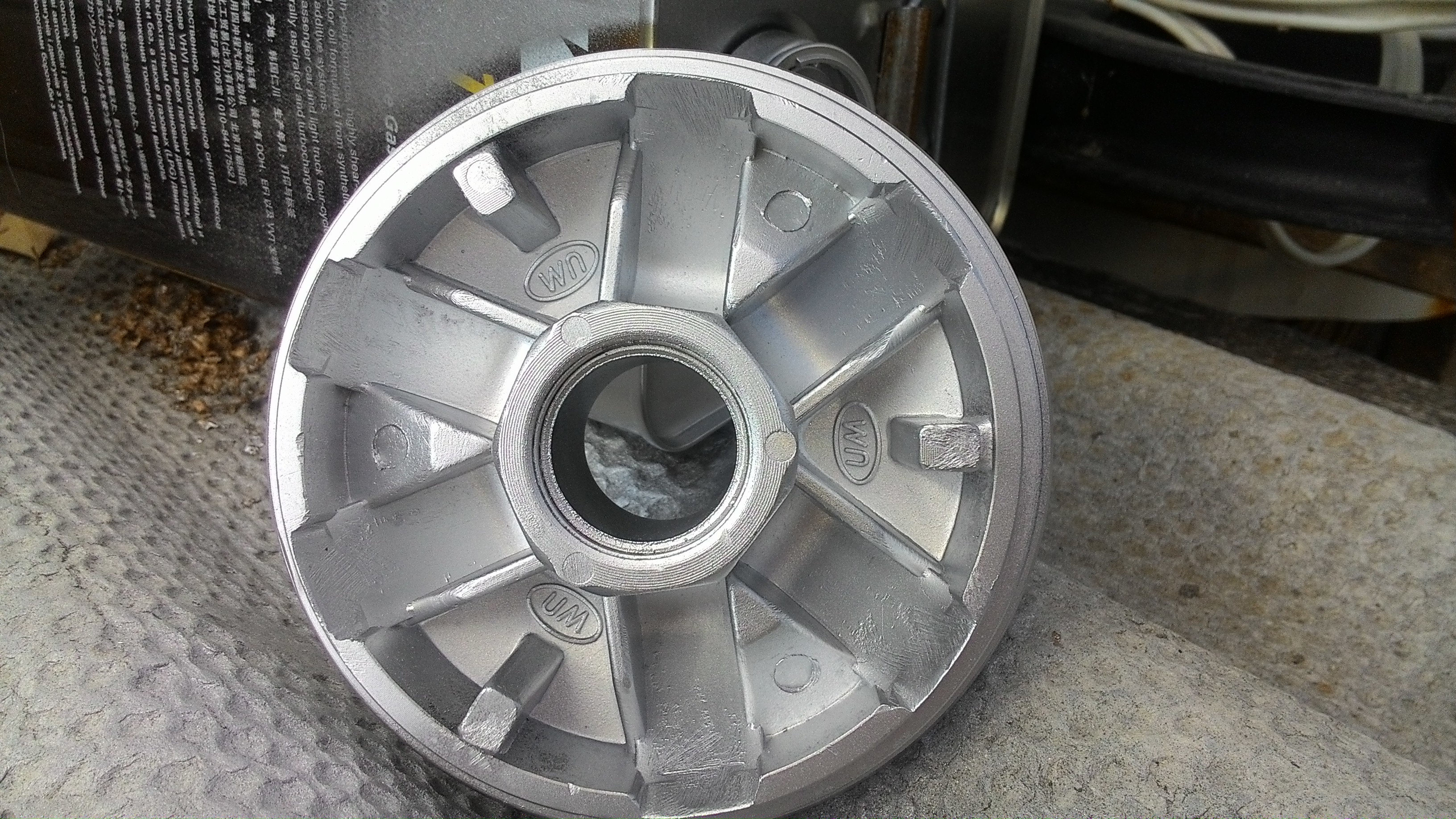

последние опыты по увеличению скорости закончились с моим вариатором тем, что я его наконец-то правильно его расточил.
Порылся в инете и посмотрел как устроен вариатор японских скутеров. Все дело в том, что у японцев вариатор расточен с пологими дорожками под ролики, а у китайцев - ролики упираются в стенку, почти на 2\3 их хода.
если растачивать наш вариатор так, как советуют в Ютубе - то толку никакого не будет - результат моих несколько вариатор безвозмездно угробленных.
Правильно расточенный вариатор должен иметь пологие дорожки для роликов - без ступенек и стенок впереди.
Самый удачный вариатор для нашего мотора оказался вариатор от Грейса - но для его установки надо убрать из крышки вариатора весь механизм заводилки. И нужно переделать неподвижную щеку, так как родная меньшего размера и по диаметру и по шлицам. Этот вариатор к сожалению у меня разрушился при обрыве ремня.
Второй по пригодности вариатор - родной РЗРовский. Его достаточно правильно расточить и все.
Никаких тюненых вариаторов больше не нужно будет. расточенный родной вариатор спокойно выталкивает и широкий и родной ремень на полный радиус - что нам и нужно в итоге.

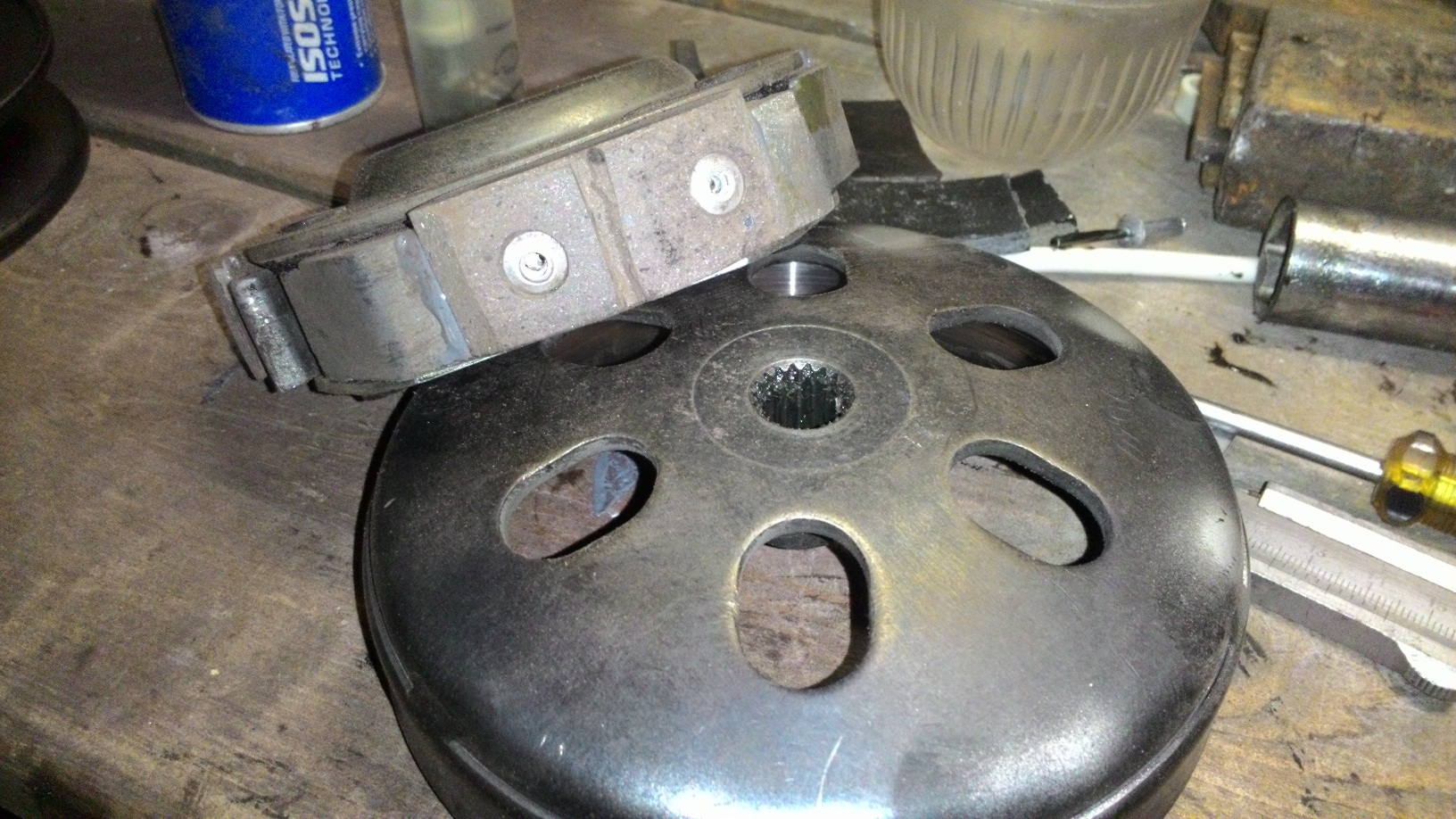

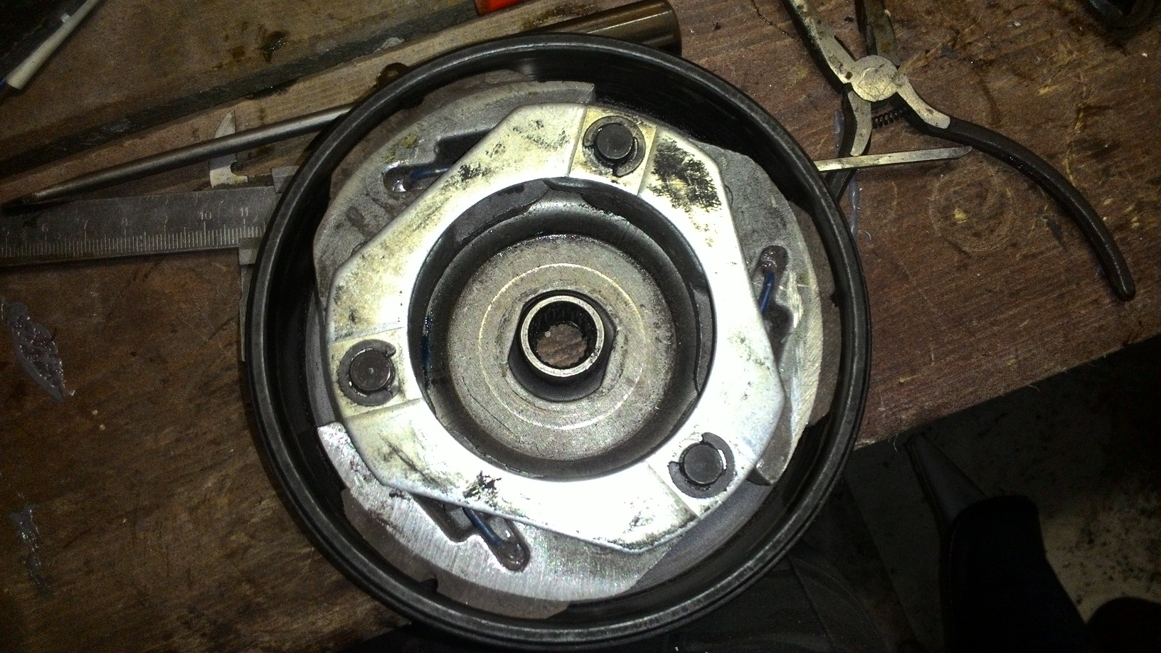

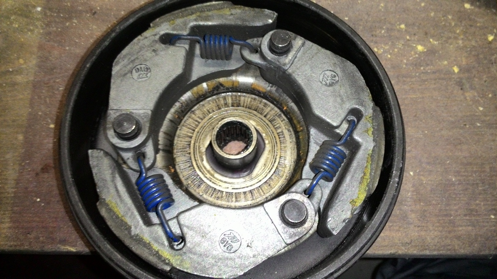

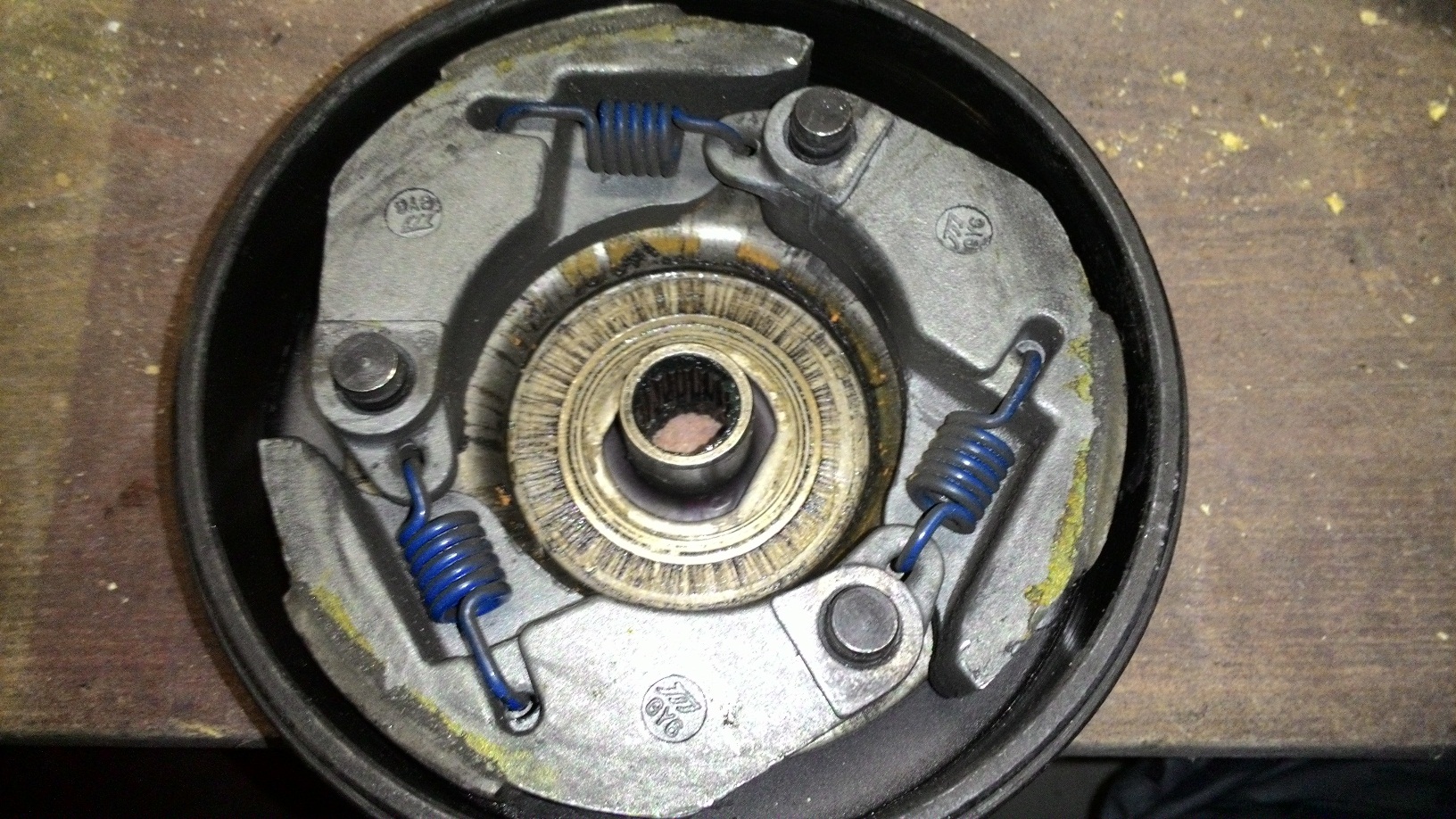

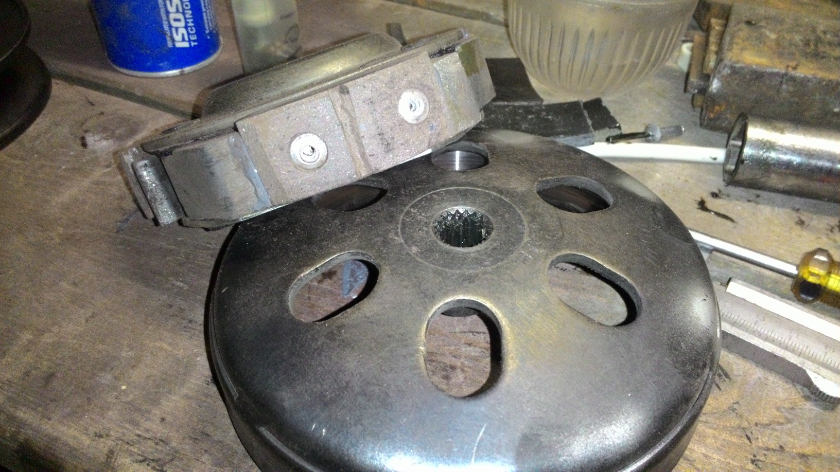

Одну проблему я решил - полностью переделал сцепление.
Опять же на других ресурсах нашел инфу о том, что народ переклепывает и переклеивает накладки сцепления недоверия заводским.
Когда я несколько раз снимал и чистил сцепление, то заметил, что накладки отполированные до блеска. Хорошо если они проскальзывают только при старте, а если на ходу?
Купил накладки тормозных колодок с классики, высокотемпературный клей двухкомпонентный и срезал заводские накладки на наждаке. Заводские накладки срезались как картон - без какого то усилия. Вырезал по размеру новые накладки, посадил их на клей и для надежности приклепал.
Если установить плату сцепления в корзину - то места там достаточно для 5мм, но если запустить мотор, то сцепление сразу же срабатывает и клинит колодки - значит пружинки сцепления слабые.
новых пружинок более сильных пол рукой не было, и пришлось стачивать толщину накладок.
Кое-как отрегулировал сцепление, чтобы оно срабатывало на 2000 оборотах.
После этого мопедка стал трогаться с пробуксовкой даже на асфальте.
но скорость в 100 км\час - пока предел.

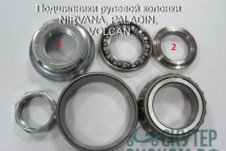

(не шутка) снова возникла проблема небольшого закусывания руля. осмотрел нижний конический подшипник NSK в отличном состоянии. подозрения на верхний, заметны небольшие деформации в обоймах. возникла идея: м.б. приварить внутреннюю обойму 2 с гайке 1 для устранения их возможных взаимных перемещений относительно друг друга?
