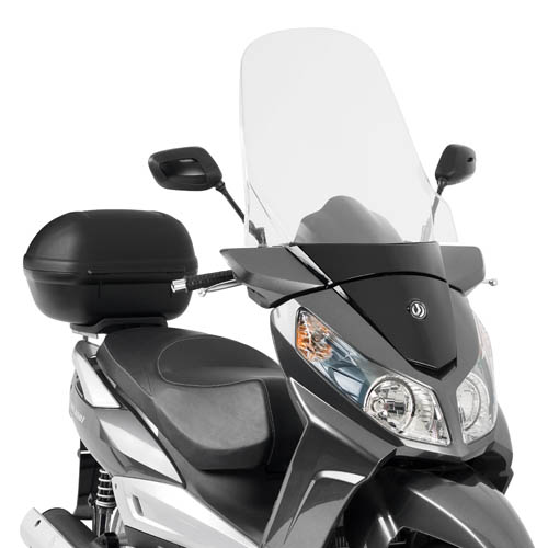

ветрозашитное стекло увеличенного размера оно выше родного на 19 сантиметров и шире выпускает GIVI
его размер 64 x 55 cm
можно обратиться к официальному дилеру GIVI в России Байкленд http://www.bikeland.ru и попросить его привезти
http://www.givi.it/My-motorcycle/?ma=SY ... 300-08--09
