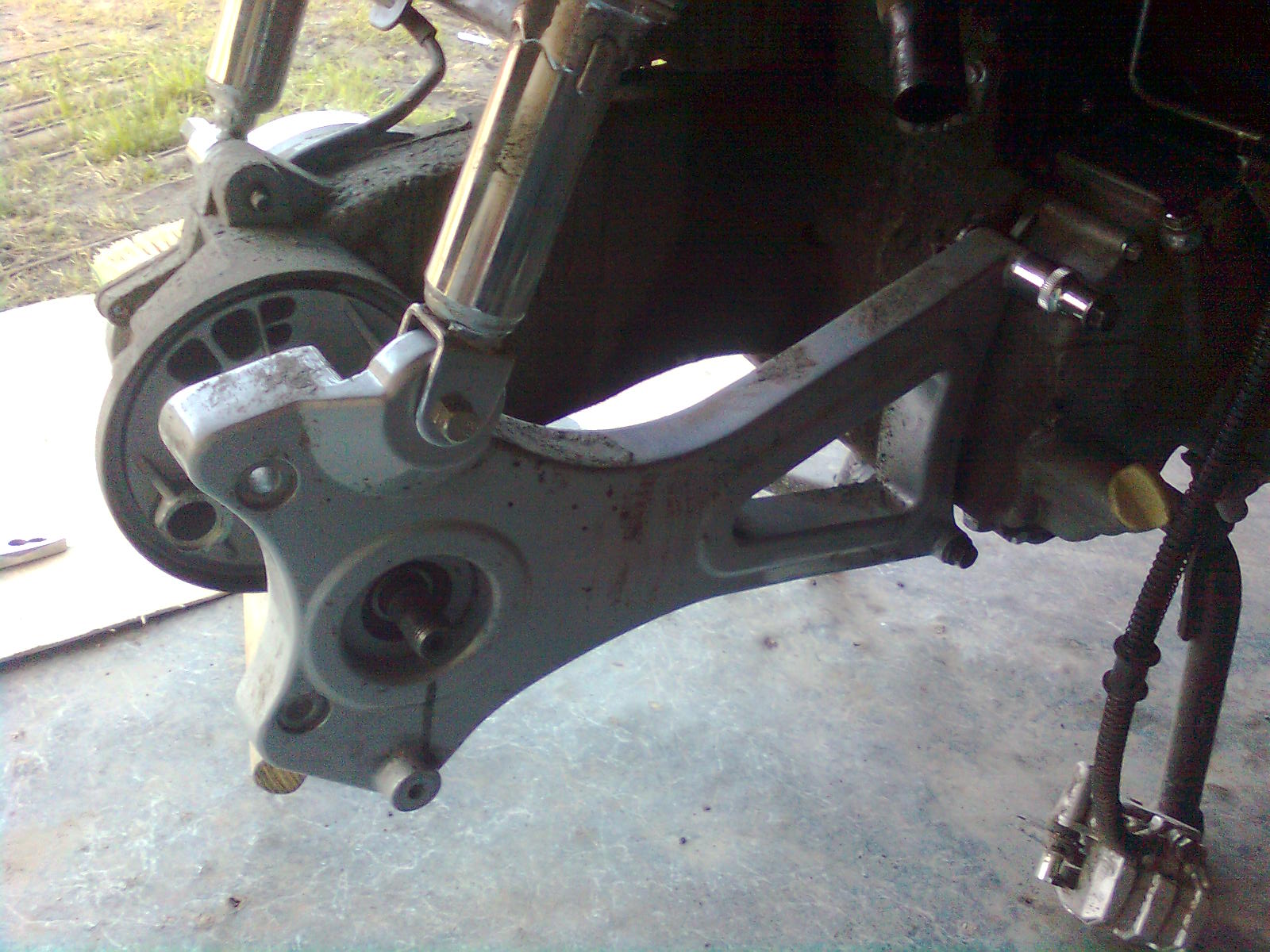

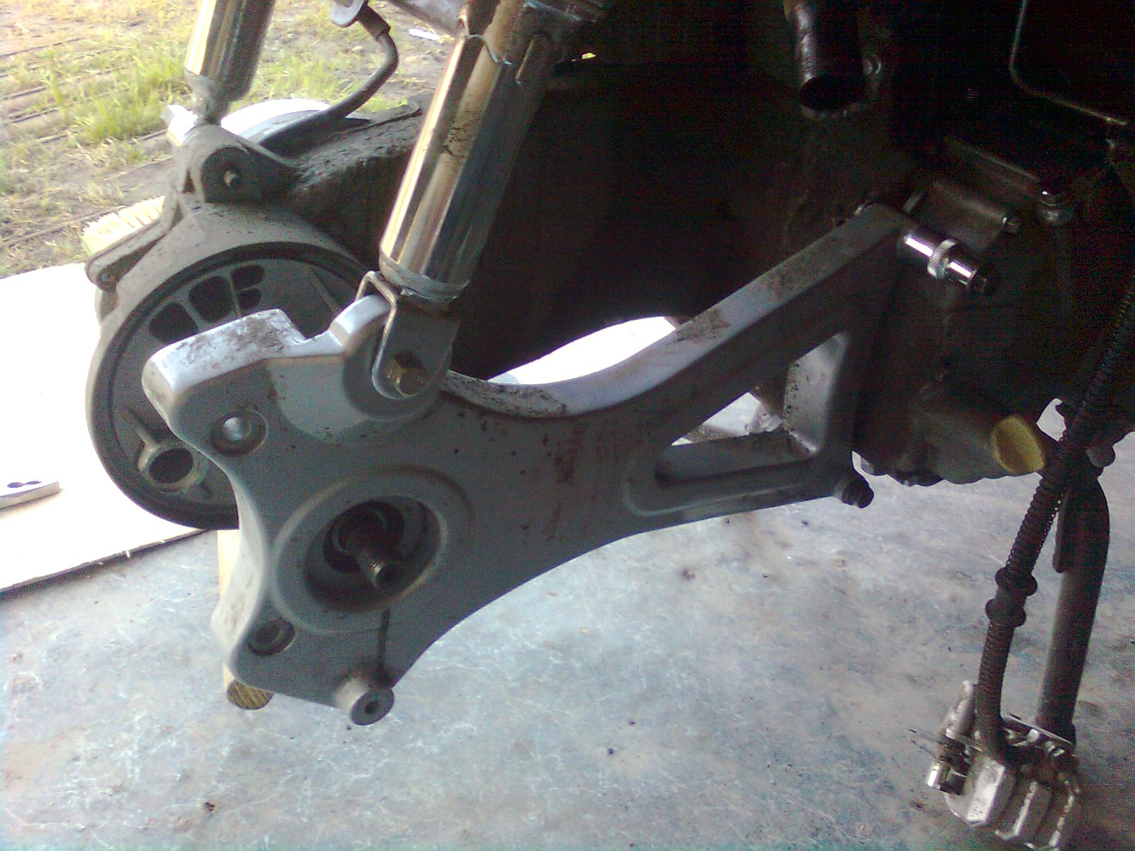

Был в гараже.
Зрение меня не обмануло и чутьё тоже - тормозной диск ровный - это колбасит подрамник второго аммортизатора.
А вот тут возможны варианты... снял подрамник и колесо, пустил двиг, покрутил - конец вала, который торчит из редуктора, не шелохнётся - этого и следовало ожидать, колесо-то не гуляет. Собрал без колеса и суппорта, пуск двигателя - чопперный булькающий звук выхлопа (глушак-то в стороне лежит :) ), но счас не о том... колбасит подрамник.
Либо посадочное место подшипника на валу, либо сам подшипник.
Подшипник выпрессовал, завтра куплю и поставлю новый - кстати, у нас там 6303-2RS стоит.
А вот если это вал... *DONT_KNOW*
С передними тормозами пока не разбирался, скрипят, падлюки, пока скут туда-сюда катал.
Крепление глушителя - не вызывает вопросов, хотя, если так колбасит - рано или поздно отвалится.
Мне понравилось разбирать скут - всё просто - легче, чем на полтосе! (вспоминаю крепление глушака там - мрак!)
Фото2370.jpg [ 288.21 KiB | Просмотров: 4590 ]

Денис C.Все тоже самое и у меня!разбирался подробно,ослабляешь гайку подшипника кривизна пропадает,походу проточка под подшипник кривая,затягивая гайку подшипник попросту перекашивает.

Конечно же замена подшипника ничего, кроме опыта, не дала...
Даже новый подшипник имеет некоторый люфт, решил на этом сыграть, подложил по паре шайб под крепления подрамника к блоку двигатель-трансмиссия, таким образом биение происходит как бы внутри этого люфта, а было с одной стороны (подрамник немного перекашивало, попросту говоря - он, будучи прикручен с завода, стремился согнуть ось колеса).
Поглядел внимательно на нижнее крепление глушителя - переваривать! Жаль сварки нет...
Передние тормоза разобрал - все нормально... почистил, собрал - пищит, зараза! Ну и ладно! Всё, что мог - сделал.
Кстати, под болтами, крепящими задний суппорт, нет гроверов, под болтами, крепящими передний - есть, что за дискриминация?

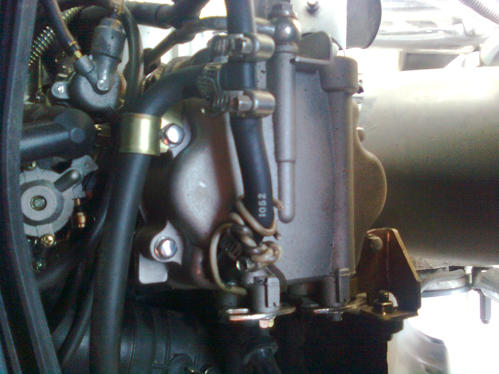

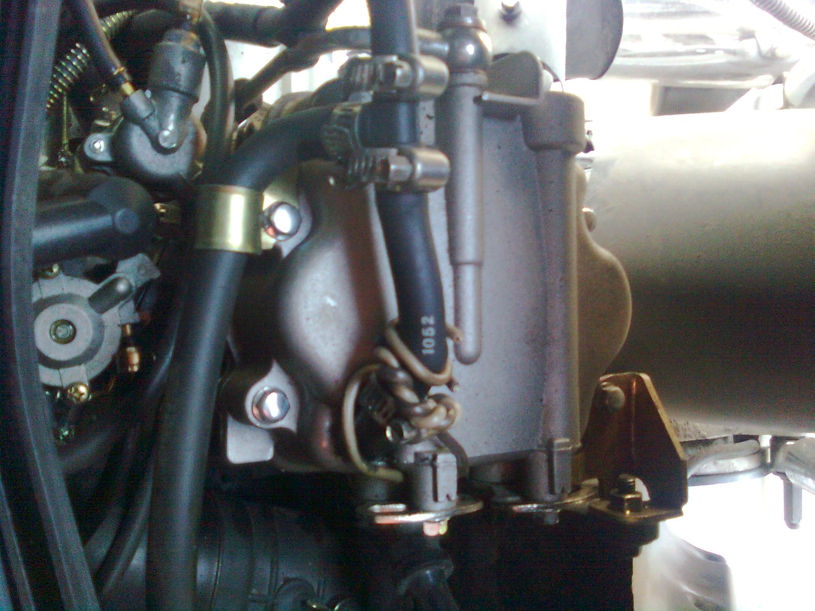

Кстати, вот фото той трубочки... решил надёжно - замотал проволокой, чтоб ее не выбивало))) Китайцы - еще похлеще нас мастера! Неужели, хотя бы резьбу было там не нарезать!
Комментарий к файлу: Трубочка вентиляции катрера на проволочке

Сегодня вспомнил, у меня колбасит и без гайки вообще, см. фото, где снято колесо. Именно в таком положении я пускал двигатель и смотрел, гайки не было.
Да и как таковой привалочной плоскости на валу нет, подшипник, через шайбу толщиной в 4 мм прижимаем гайкой к некоей гильзе, одеваемой вслед за колесом на ось.

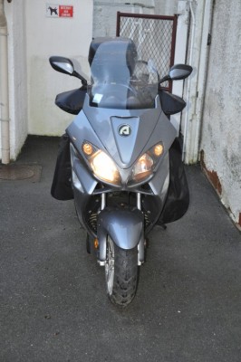

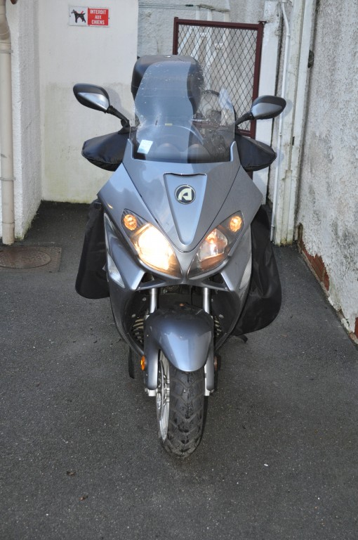

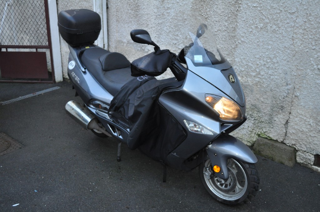

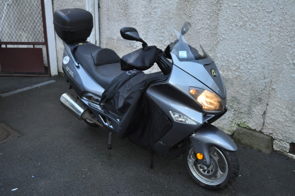

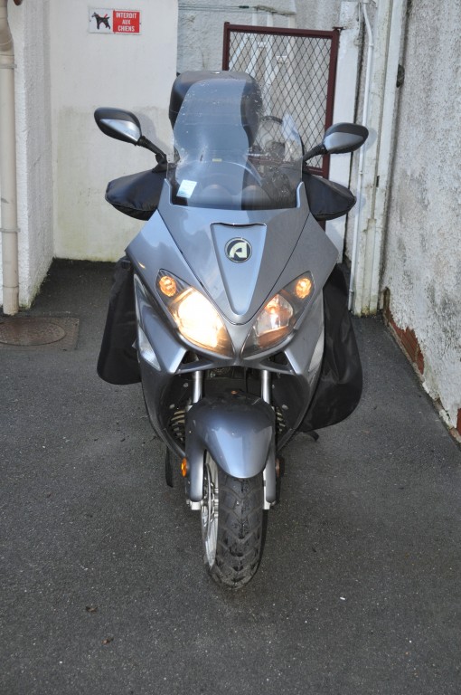

Навеяно нашей дибильной питерской погодой... В европе очень распространены вот такие вот девайсы, которые помогают при езде в промозглую погоду (зима в европе). Но нам тоже не помешают. Есть на форуме скорняк самоучка? Дам заказ.
Комментарий к файлу: вид спереди
leg cover2.jpg [ 110.32 KiB | Просмотров: 4464 ]
Комментарий к файлу: вид сбоку
leg cover.jpg [ 167.21 KiB | Просмотров: 4464 ]
 Заголовок сообщения: Re: Jonway Ranger 250cc
СообщениеДобавлено: 17 Май 2011, 07:49
Сообщений: 643
Скутер: Venta JX50QT-B09
Видимо в случае резкой необходимости поставить ноги на землю автор сего девайса предлагает падать(
Или там снизу не пришито к кузову? Если нет, то ладно, хотя шанс навернуться один фиг есть.
СообщениеДобавлено: 17 Май 2011, 08:49
Сообщений: 1485
Там все продумано и сертифицировано на безопасность. Шьют такие девайсы в Италии и Франции. http://www.tucanourbano.it/main/termoscud.aspx
