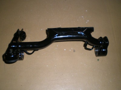

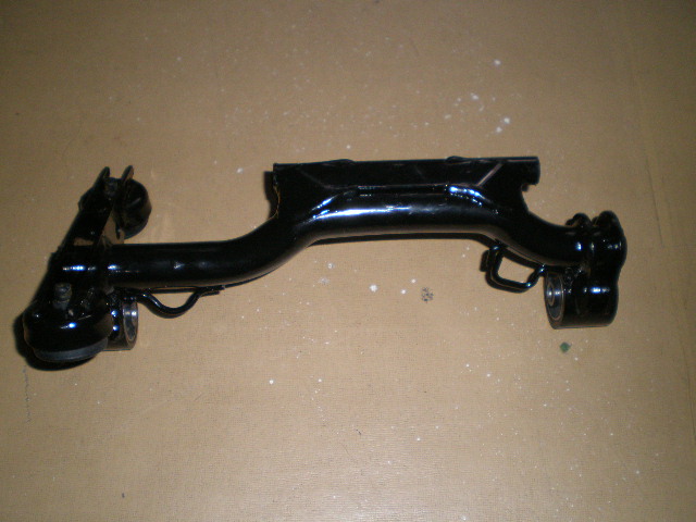

вообще получил я подрамник.
спасибо Стелсмото и Stelsmoto в частности за организацию переправки подрамников на волоколамку
кстати там же видел когото сегодня на черном ауте. кто был?
