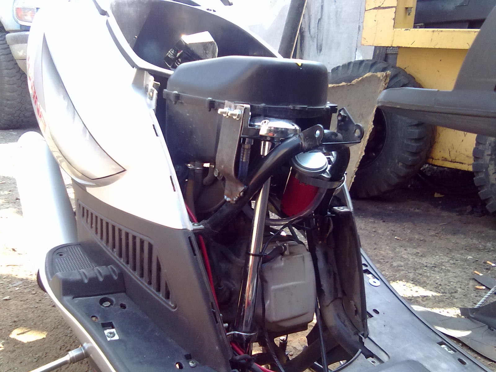

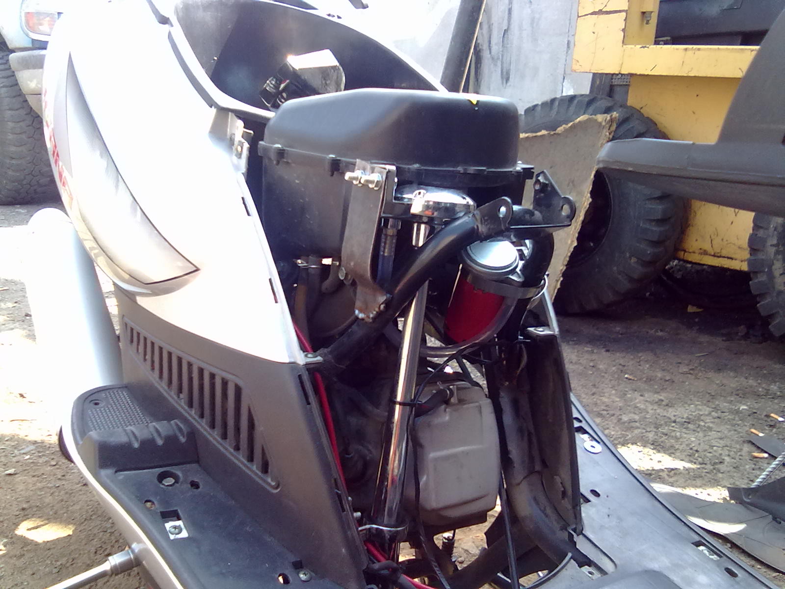

Всем привет! Наконец решил таки создать бортовик, где буду описывать все, что происходило и происходит со скутом.
Зовут меня Роман, сам из Тюмени. Немного пред истории: зашел я как то с отцом в магазинчик наш местный, толи за патронами ему, толи еще за какой то охотничьей фигней и взгляд мой пал на ряд скутов.... Сразу вспомнилось детство деревенское, летящщие 3 человека на каком то сузуки... вопрос водителя "почему он ссс*ка не тормозит?!..." полет, тормоза задницей, лицом, руками, коленками.... болезненные передвижения последнующие несколько дней... Короче так я загорелся мототехникой :001 9й класс школы, все готовятся к экзаменам, а я в гараже собирал первый свой мотоцикл.. Иж.. планета хз скока :) Рама от планеты 3, 66 года, двигатель от планеты 5, коробка одна из трех собрана... в общем конструктор был еще тот.. но ниче, собрал, ездил потом еще долго, рыбалки, лес и все такое. потом поступление в универ, учеба, машины и как то забылись все эти мечты и планы... И тут на тебе, стоят скуты.. Все, думаю, надо как то заполучить... изначально хотелось такой скут, чтоб вдвоем беспроблемно и ненапряжно можно было бы передвигаться по городу, и вне его. Короче нужен был макси скут... Шел я по рядам, шел... одни полтинники, у половины качество совсем гуано, у некоторых ваше глаз радовало :) и тут глаз мой уткнулся в нирвану... во! думаю как раз то, что хотел!!! в общем пришли за барахлом, вышли со скутом... Загрузили его в дэлику, (бенза в скуте было грам 300 и небыло шлема, а до дома ехать дофига...) привезли домой, и со след дня началась обкатка... прикатывал как надо, режимы менял и все такое... скут радовал. своевременные ТО... все как надо... пробега почти 100, лето, поехали на озеро... там толпа друзей, каждому надо покатацца... в общем на след день на холодную начал поддергиваться с места... думаю все, поджарили чота... поехал по гарантии, говорят - либо вариатор либо сцепление. но ни то ни то не гарантийные случаи и весь ремонт за мои бабурики... вот думаю собаки серые, как на ТОшках бабло рубить дак это могут, а как дело до гарантии, так руки умывают... послал их куда по дальше, поехал в гараж... скинул крышку варика... ремень не выходил на макс радиус... запилил втулку варика на 2 мм, подогнул лепестки пластины той, где ролики ходят. собрал.. старт мена ваще порадовал, с 3 000 уже подрывал и максималка увеличилась. 8-) во круть так и гонял еще примерно тыщщу км, потом старт становился уже с 4х тысяч, максималка та же, обороты выше... к тому пробегу окончательно одолел брякающщий передний пластик. Разобрал всю морду, все места соприкосновения проклеил 2х сторонним скотчем. собрал - все шикарно, но на мелких кочках все равно че то брякает... терпение и еще раз терпение, разобрал снова все - долго искал причину - нашел! сломалось крепление рассеивателя в самой фаре. Разобрал фару, припаял, сразу внедрил диодную ленту на габариты, стало вапще круть, ксенона не хватает.. Вспомнил про то, что по ночам меня бесила подсветка приборов, которая освещает по 4 циферки на обоих приборах... бенза ваще не видать скока... в общем запихал диодную ленту и в приборку... теперь улыбается даже Jопа, когда по ночам езжу))) к 2500 км начал побрякивать глушитель... 3000 глушитель совсем расслабился и бренчит уже почти на всех оборотах. Бесит. надо разбирать. перегородкам йок походу. толи они из фольги сделаны, толи бенз на газпромнефти такой "хороший"... в общем вскрытие покажет...

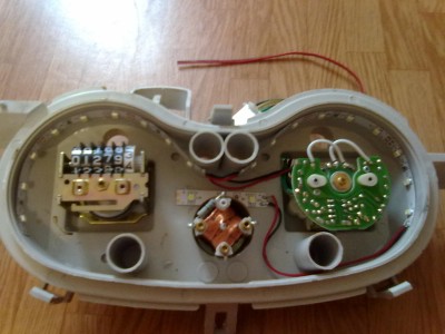

аа еще в какой то момент меня достал срабатывающий с 5го раза сигнал... решил разобраться... оказалось с кнопки слетела фишка ( не посадили на защелку). собрал, работает... тока звук сигнала как у бешеного поросёнка... пошел на рынок, купил сигнал воздушный... заинсталил... теперь от этого гудка-мудка шарахаются все, особенно кто перестраиваться любит как попало )))
в общем за пол сезона накатал почти 4 000 км... сдохло: глушитель, сцепление (или ремень). пока полет нормальный.

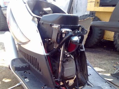

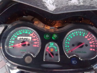

ща скут зимует, разобран под покраску, потихоньку крашу. седня заинсталлил прикуриватель, датчик Т масла (сам сенсор), завтра постараюсь купить и заинсталлить сам датчик.
и теперь о главном: панри, кто нибудь менял вариаторы со сцепой на нирване? хочу сразу заказать тюнь, и варик и ремень и сцепу. что лучше взять? а то уже запутался совсем...
немного фот, но все что успел сфотать за сезон
11072011529.jpg [ 268.05 KiB | Просмотров: 10326 ]
Комментарий к файлу: гудок-мудок )))
24072011539.jpg [ 224.02 KiB | Просмотров: 10326 ]
10072011526.jpg [ 187.2 KiB | Просмотров: 10326 ]
10072011525.jpg [ 193.48 KiB | Просмотров: 10326 ]

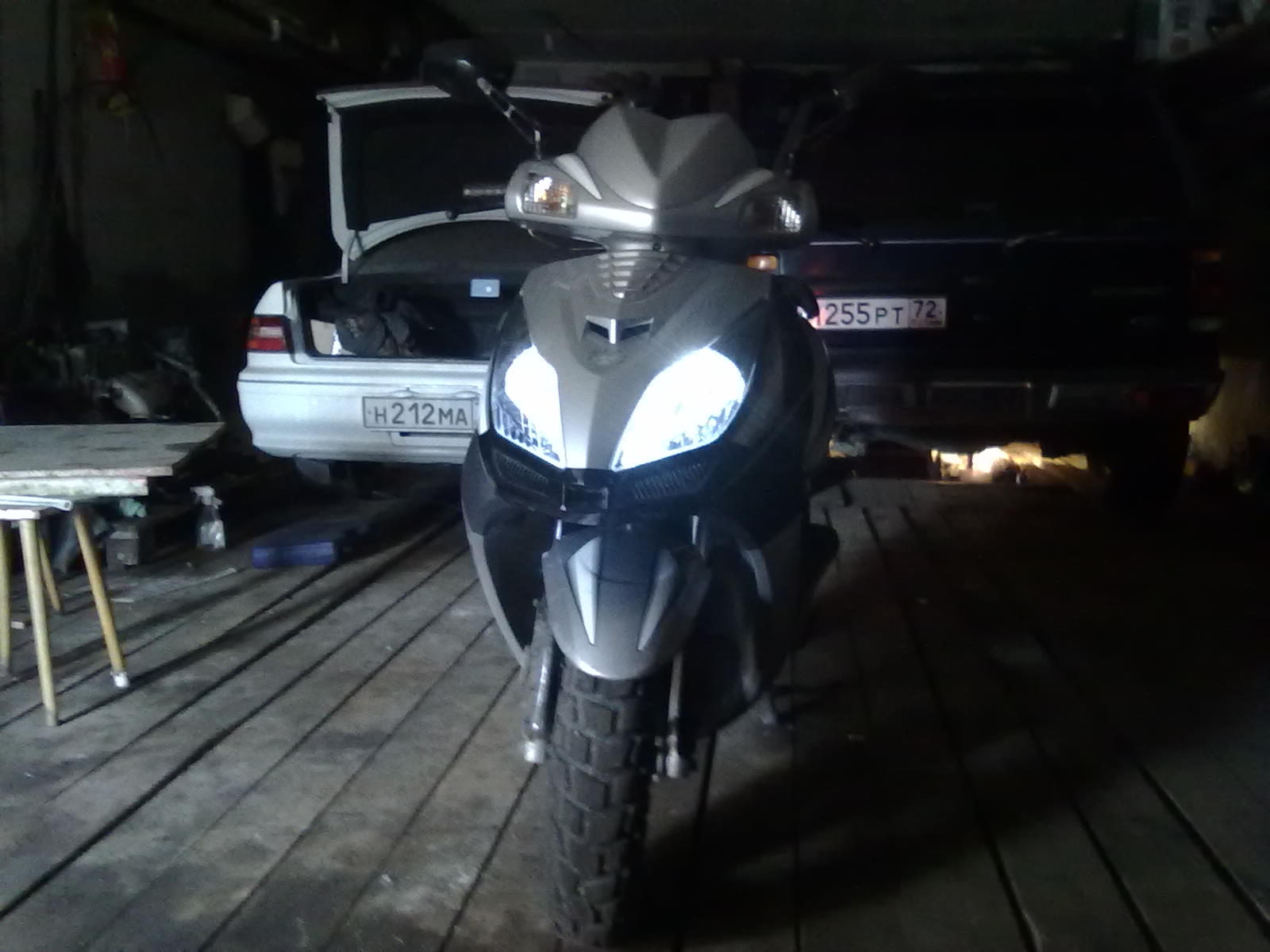

Комментарий к файлу: диодные габариты
11072011528.jpg [ 133.77 KiB | Просмотров: 10326 ]
