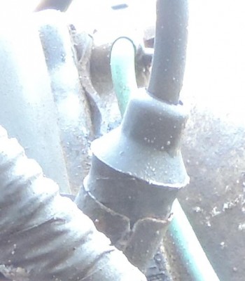

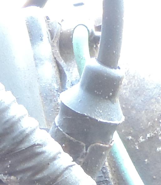

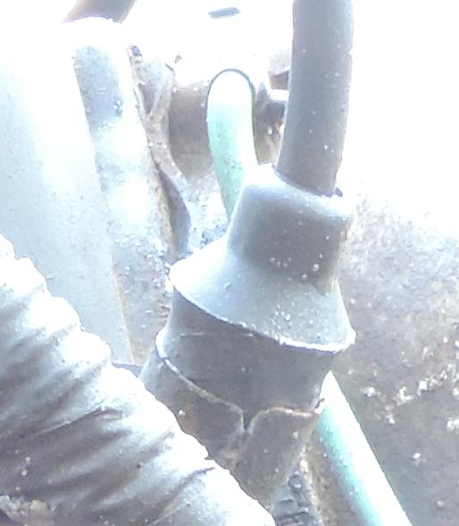

0°, слякоть рассольная, 70 км по Москве за день, заглох. Пришлось чиниться, провод к свече мокрый, на входе в наконечник в щели вода. Вытряхнул, вытер всё, завелся и покатился дальше, пугаясь каждой лужи.
Провод с наконечником надо менять, 9 лет ему уже, совершенно дубовый. А он вроде только вместе с катушкой идёт... и проблема проблем - как найти нормальный? Ибо нет ничего проще, чем поехать и купить в ларьке прям новый, красивый, аж воняющий свежей резиной, но кетайский. Которого хватит года на два.

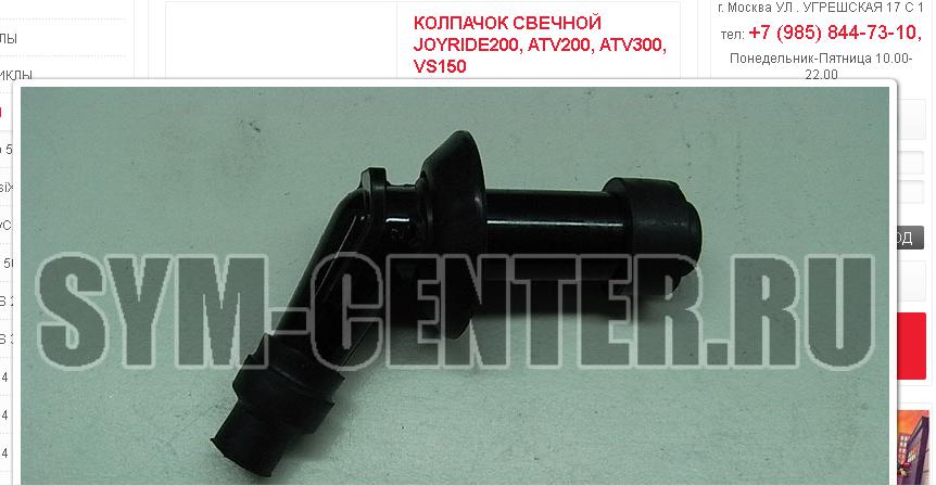

Не думал поставить колпачек с высоковольтником от сима?
У Симов 125(Симфони, Джет), идет идентичный твоему мотор, но качество пружинки и колпачка намного выше.
Стоит это чудо 1500-2000.
К слову, карб с сима идеально встает на китай.

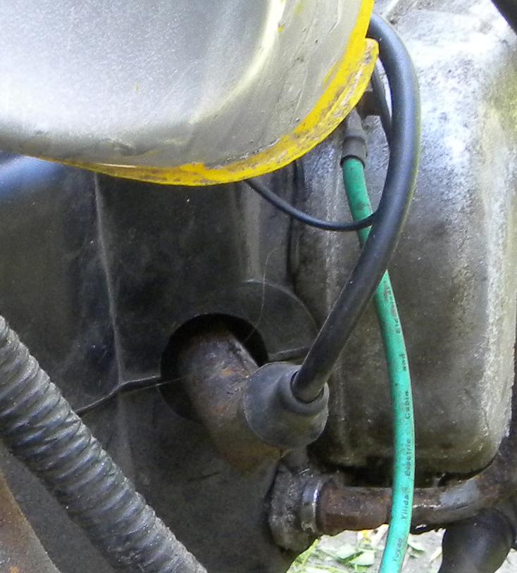

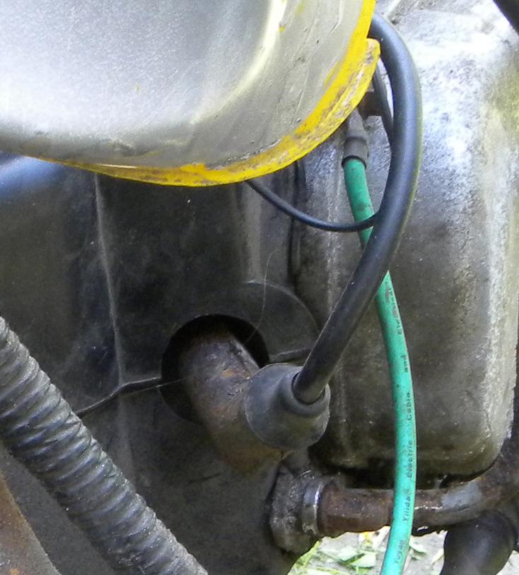

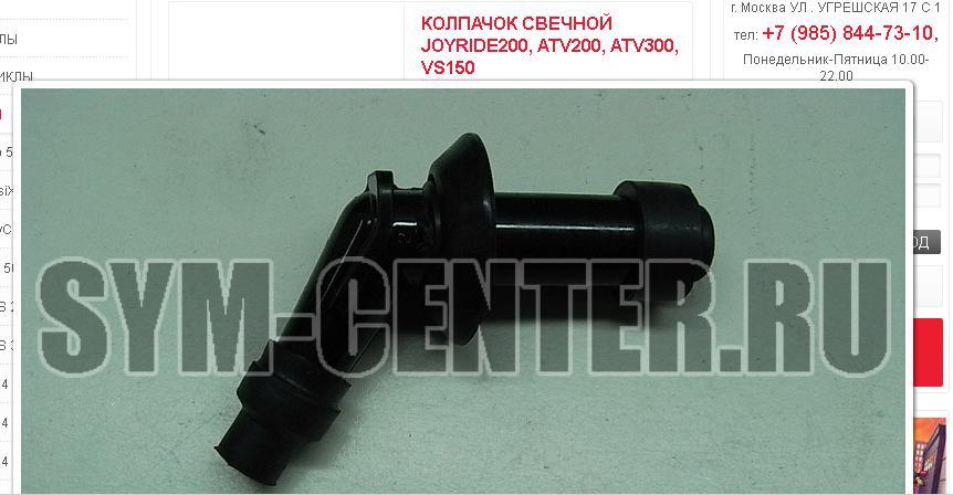

С симовским непонятка, либо сим стал ставить кетайчатину, либо продаван гонит кетай под видом симовского. Отдельно наконечник.
Та же конструкция, с резинкой-колпачком на входе.
3трам.jpg [ 47.02 KiB | Просмотров: 7867 ]
А стоит вот такой, металлический снаружи.
39тр.jpg [ 115.3 KiB | Просмотров: 7864 ]
3трам.jpg [ 67.77 KiB | Просмотров: 7864 ]
Резинка могучая, 9 лет всё нормально было, 6 зимних сезонов по рассолу однако....

Может у сима стоит мощный пластик который 15 лет продержится, и пружина.
На ЯПонцах, родные пластиковые колпачки служат десятки лет.
 Заголовок сообщения: Re: Опыт эксплуатации китайского скутера Reggy Fantom
СообщениеДобавлено: 28 Jan 2017, 07:48
Буду заказывать тот, что был, всё же 9 лет он выдержал.
На Али 555р вкл. пересыл.
Ну то что ниже, это всё одно и то же, только разных цветов, и да, вспомнил, этот резиновый колпак (обведен) на симджете я дополнительно обмотал полимерной нитью. Там нет уплотнения, провод в нем будет болтаться со временем, и вода туда пролезет.

Колпачок я брал за 40р в мазеппере. Провод, уверен, от от жигулей подойдёт, надо только выяснить, нужен с сопротивлением или без.

Какой самопал? Такой же колпачок как в комплекте с катушкой.
А кабели от жигулей может даже качественнее, чем китайские.

Скутер 2008 г.в. За 9 лет и шесть зимних сезонов пластмасса конечно же изменила свои свойства. Высоковольтная часть самая уязвимая. Так что пора. Оправдана замена целиком.
На старой можно ездить ещё 9 лет, но только летом и только когда сухо.
