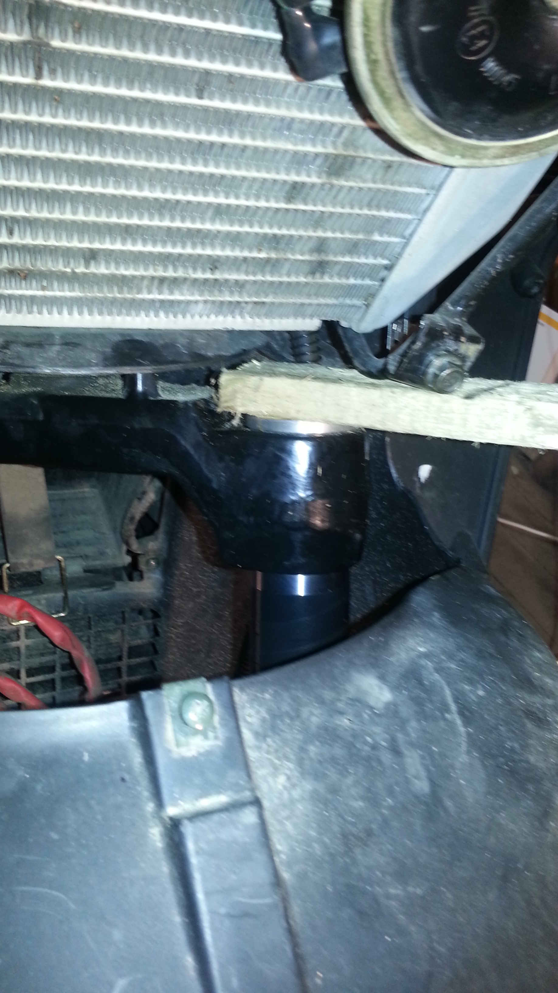

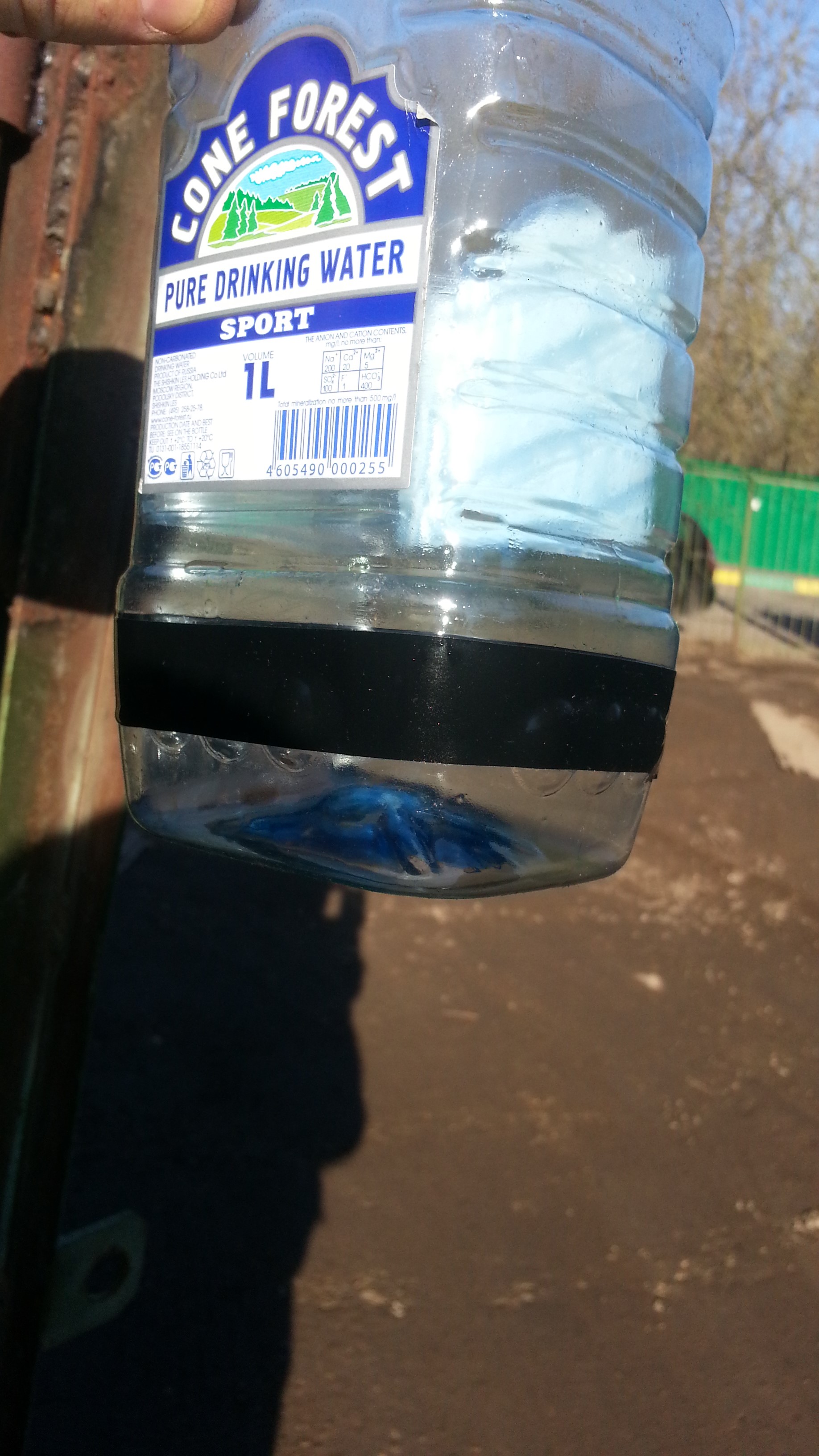

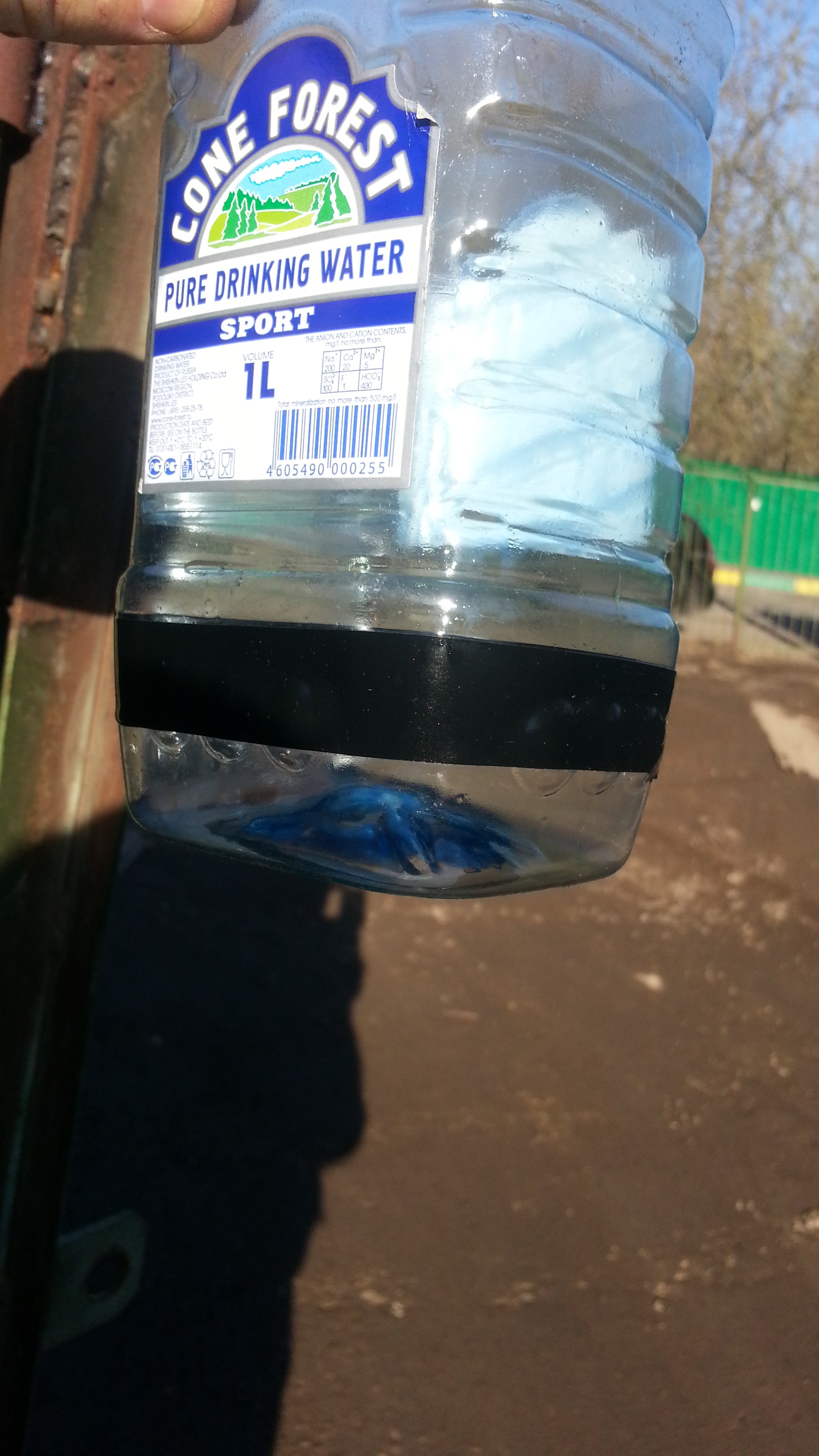

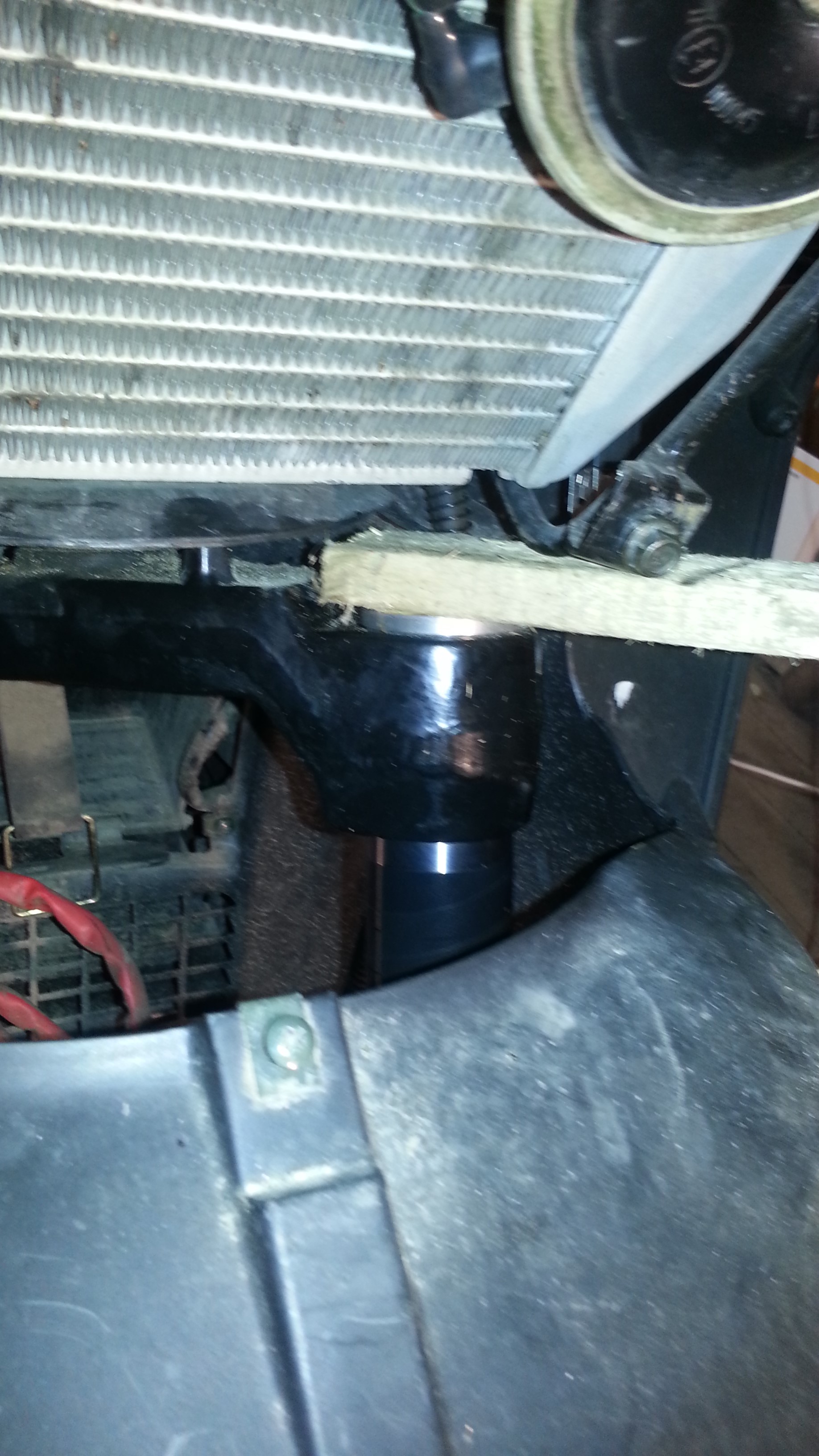

Сегодня поменял масло в вилке. Скажу тот еще квест. В одно лицо поставить на место перья не реально. Китайцы и тут сделали по свойски. Масло слилось с каждого пера одинаково. Сколько точно не скажу. Мерил дедовским способом, где то по 200 мл в каждом. Наделал фоток и карточка с фотками сдохла. 3 последних фотки только смог восстановить.
PS. Taк как руки постоянно в масле, сделал ход конем. Шток протер насухо и обматал изолентой чтоб не скользил. второй чел прижимал дощечкой верхнюю пробку к траверсе а я снизу поджимал и закручивал.
Перо так сделано (мож это у меня брак на обоих перьях :( что перо скручивается обратно только на траверсе. Причем верхняя пробка сверху траверсы а шток завести можно только снизу
Комментарий к файлу: масла лил по верхнему краю изоленты
