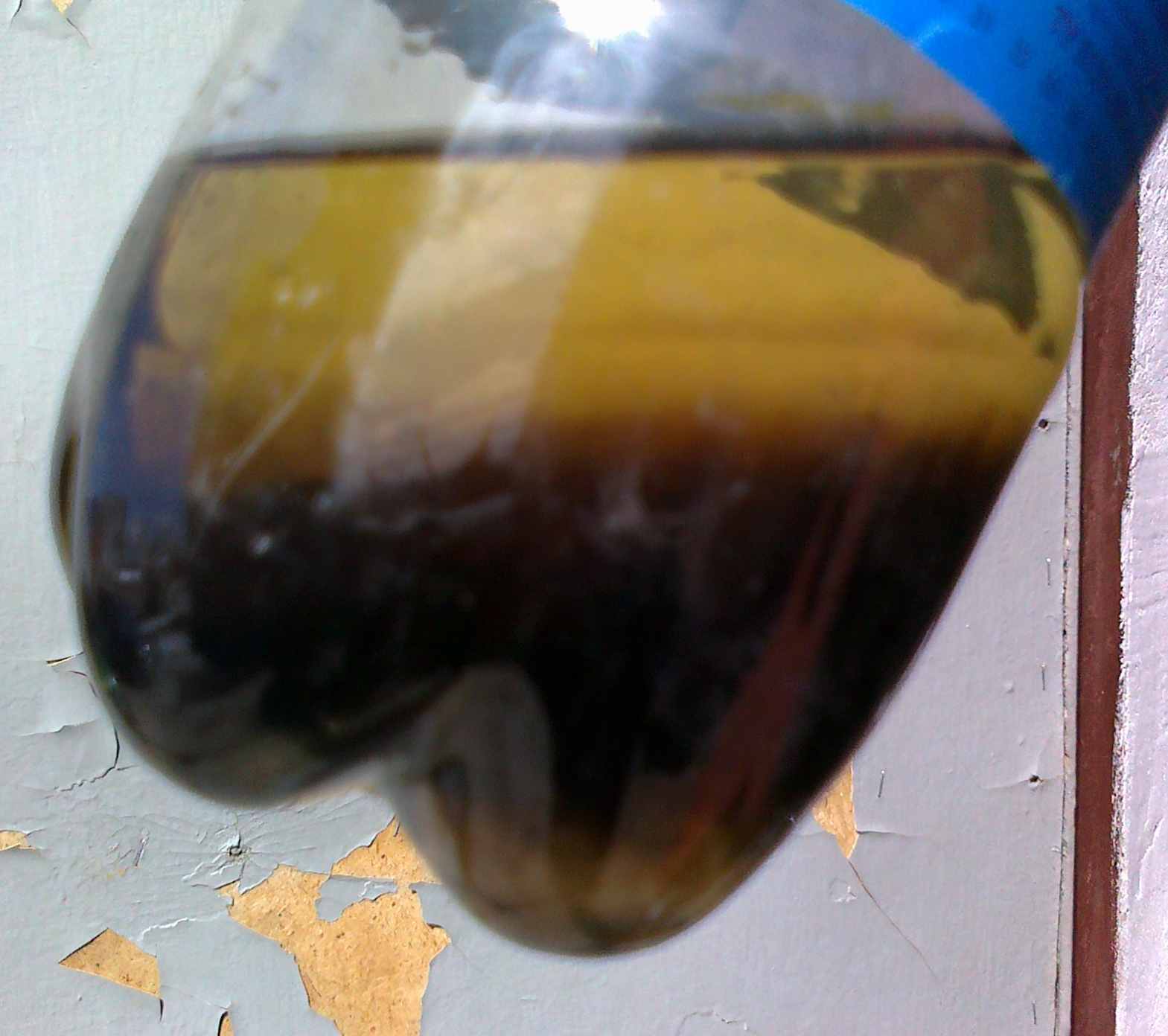

Dimon-X писал(а):
Прыжок осуществлялся на скорости 20 км/час. и разгон 10 метров.
блин, сезон еще начаться не успел, уже...
Давайте аккуратнее.
Сегодня масло сменил ТО 300. Какое заливал, такое и слил, чуть только темнее стало.
Вчера тормозуху менял фото слитой прилагается. Старая по цвету и плотности (очевидно уже воды впитала) отличается "немного" от новой.
Так, что ребята новый скутер, это не значит, что в нем жидкости пригодны к употреблению.

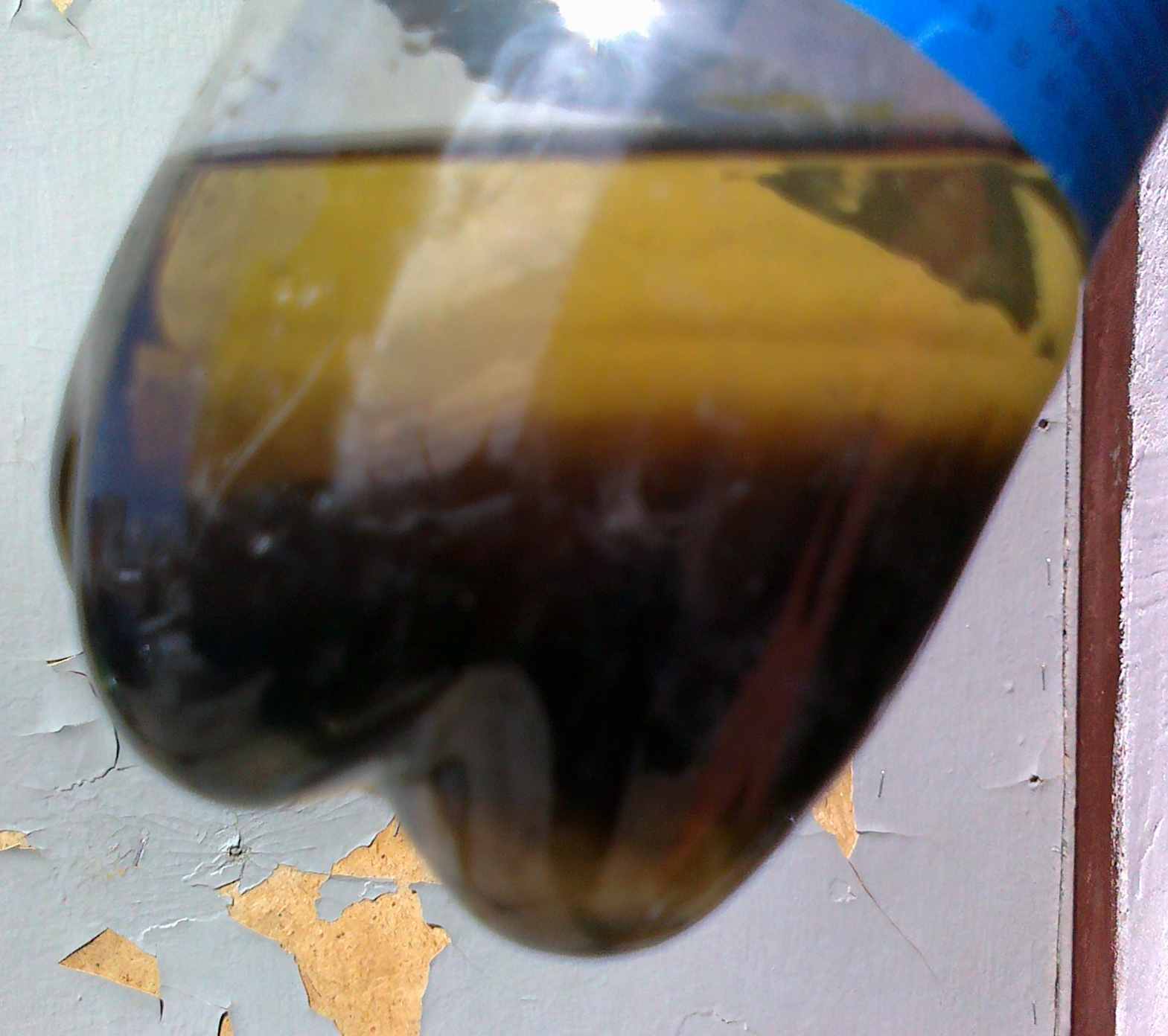

t1mer писал(а):
AlexEx
смотри какой ток выдает твоя зарядка. Нашему аккумулятору нужно 0.7А, +/- 50%, то пойдет, время зарядки корректируешь и вперед.
Давайте аккуратнее.
А тормозная жидкость по ходу остатки краски от суппорта впитала )))
