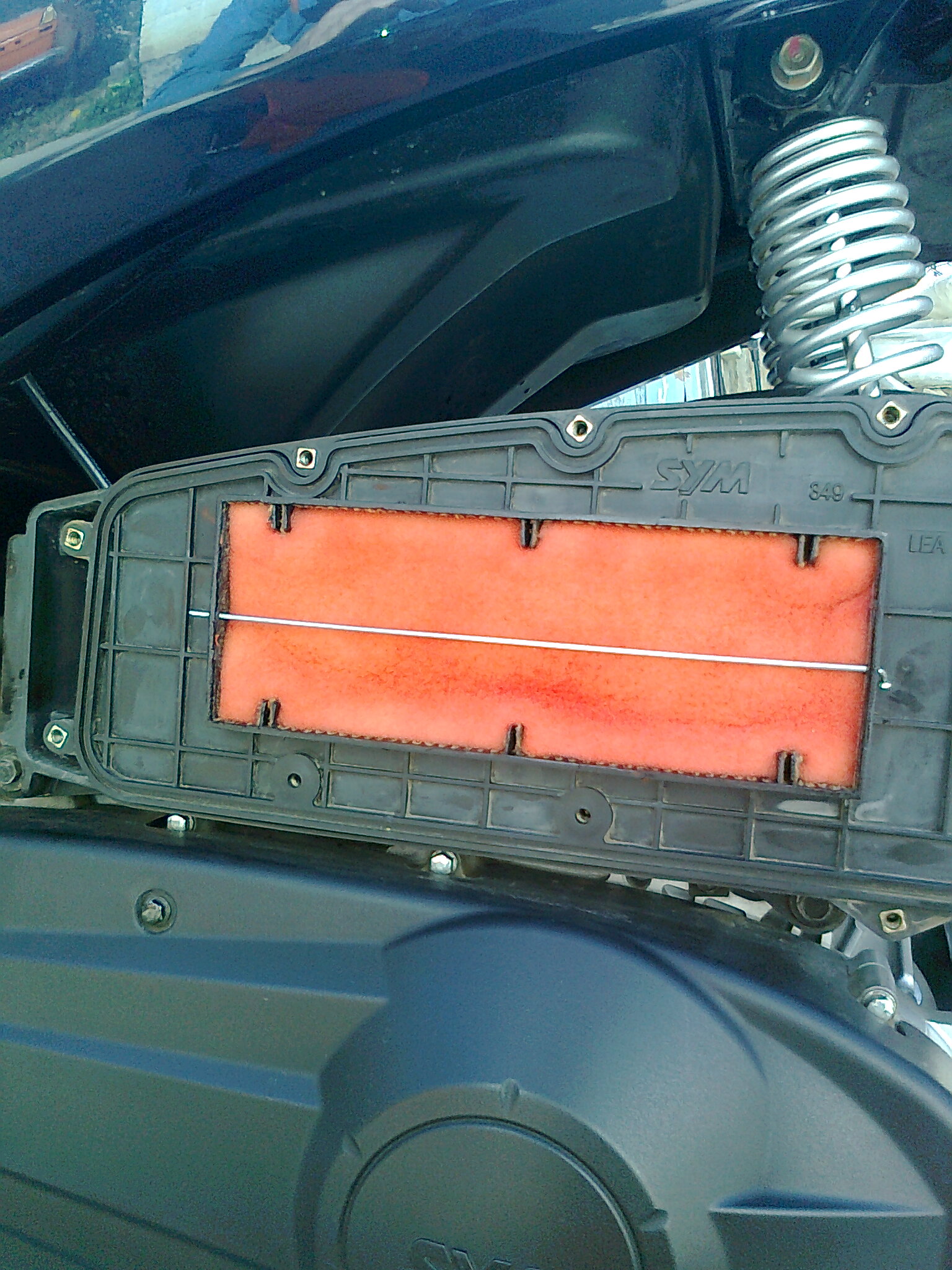

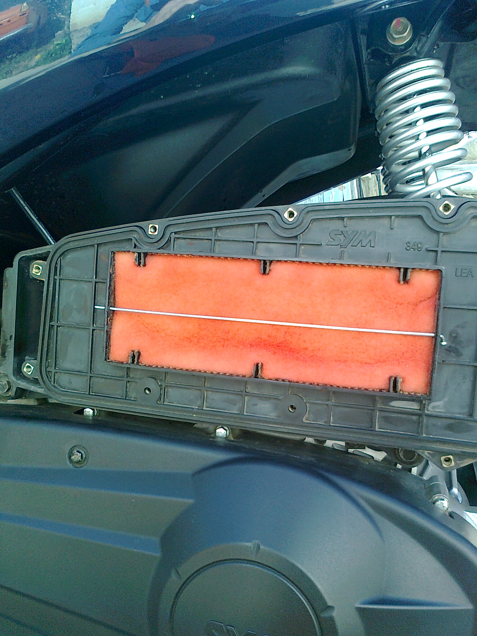

005.jpg [ 649.23 KiB | Просмотров: 20618 ]
Если по ряду причин все же пришлось перейти на поролон в воздушном фильтре,как определить достаточно ли эффективно он работает.Думаю достаточно прикоснуться *маслянным *пальцем ЗА фильтр. элем. и при следующем обслуживании ,если будет виден ваш пыльный *оттиск*-ясно,что фильтр не справляется.Либо поролон плохо пропитан,либо вставлен небрежно(скорее всего) и идет подсос помимо него.Так я думаю....
