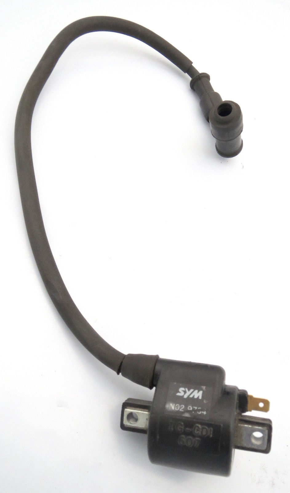

У скутера SYM RS 125 или VS150 катушка, провод и наконечник полностью идентичен кетаю.
Полно на ебее, отдельно они идут для симов, катушка с проводом и наконечник.
У Sym Husky 125 (не знаю что это) уже всё другое
s-l1600.jpg [ 88.82 KiB | Просмотров: 9258 ]
Ну будем считать что меня жаба задушила. Это стоит 1700р.
Вот только даже если продавец из сша, подлинность запчастей не гарантированна. Там полно народу которые покупают дешевый китай и перепродаёт втридорога.
Если взять в руки тот же карб с VS-ки, и китайский кубатурный, то они на глаз тоже будут одинаковые(нет вру, цвет крышек у них будет отличный и может обмотка проводов отличаться).
Но один почему-то, исправно работает много лет, и ты про него забываешь. А другой выносит мозг.
Так же и тут.
Конечно 1700 много, но опять же сравнить цены на карбы.
Новый Симовский карб на VS-ку, стоил до крымнаша, 8500 в велоситике. Китайский, примерно 1500.
Стоит ли переплата в несколько раз, того что ты не парил мозг, вопрос риторический.
Sym Husky 125
Это мот, там идет совершенно другой мотор, который не родственен GY6.

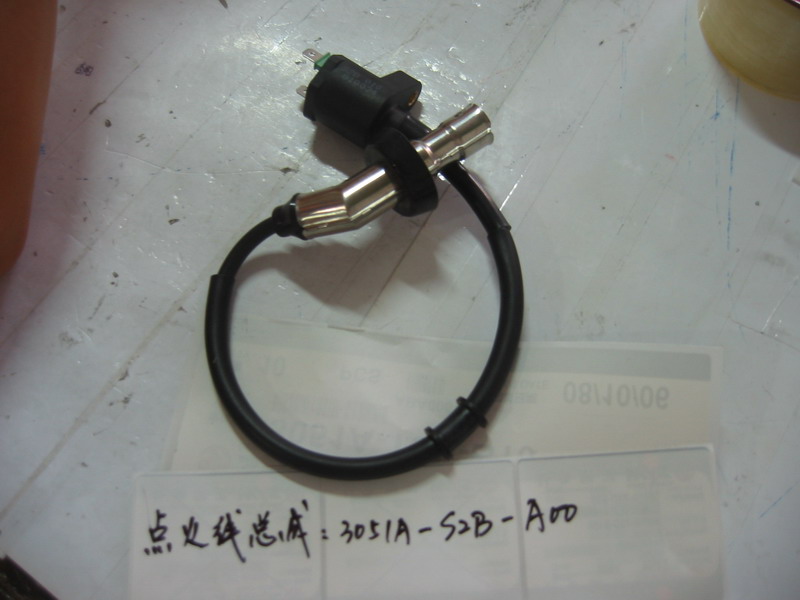

Arthes
На сайте велоситика:
Внешне они НИЧЕМ не отличаются от алиэкспрессных. Если бы отличались хоть немного, взял бы.
А так, я просто не смогу различить, и поэтому буду думать, что это всё сделано на одном и том же кетайском заводе.
В честность велоситика тоже не верю, если их не отличить, то почему бы не купить в кетае... тем более что на их катушках надписей sym нету.
Алиэкспресс:
Сим Орбит 125:
picture1.jpg [ 78.3 KiB | Просмотров: 9232 ]
Я согласен, что самым лучшим было бы съездить на Огородный и взять у них эту катушку за 1143р.
Но я уверен на 99%, что этот кетайский завод, чьи катушки продаются на али, а также идут на комплектацию кетайских скутеров (мой укомплектован этой же катушкой, а он 2008гв) - дык вот, этот же завод и поставляет их Симу. Катушки не "такие же", а они же, эти самые.
А вот это очень странно, когда брал воздушник и ремень на VS-ку у зап.частей был нанесен номер(парт намберс или OEM code) и была надпись SYM.
Я это хорошо запомнил.
Когда их брал, я подходил к продавану, просто так с полки он их не выдал. Он попросил еще раз назвать модель и год выпуска, нашел детали по базе, проверил наличие, выписывал код(как я понял это был тот самый OEM Code). И уже пошел на склад искать. Проходив где-то почти пол часа. Принес зап.части, еще раз сверили код и провели осмотр. И после этого он продал.
Не левак ли это? :-o
Если он без номера и маркировки, то да скорее всего тот же китай только по завышенной цене.
А если поискать от кимко?
У нас вроде официально они продавались, можно найти от агилити.
Смелое утверждение.
Не в том плане, что на огродном могут нонейм китай продавать - это запросто *JOKINGLY*
А в том что это один завод.
В китае одинаковые внешне вещи могут делаться на разных заводах.
Передо мной сейчас лежит два адаптера - оба китай - на картинках никогда не различишь, когда держишь в руках, если постараться, можно заметить мелкие незначительные отличия. Внутри же начинка абсолютно разная. :-x
