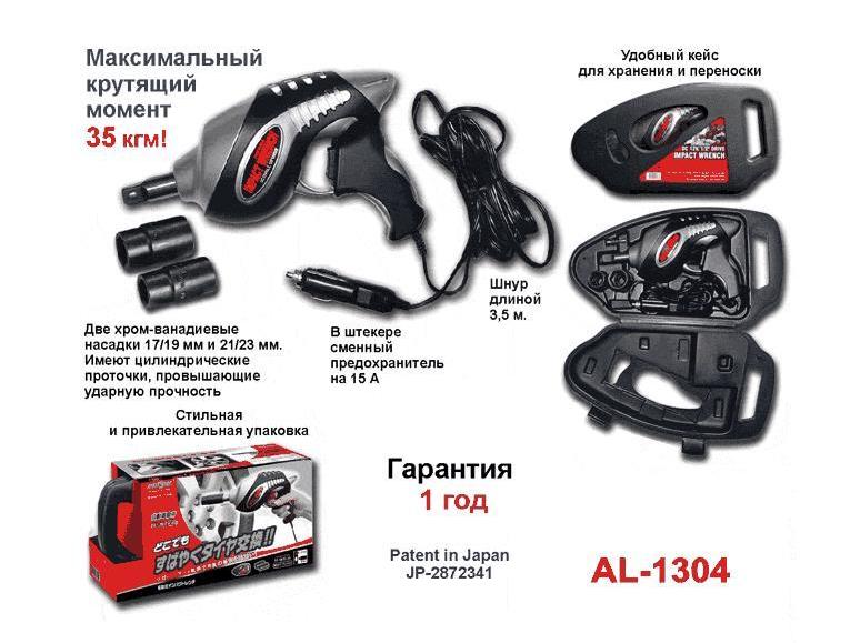

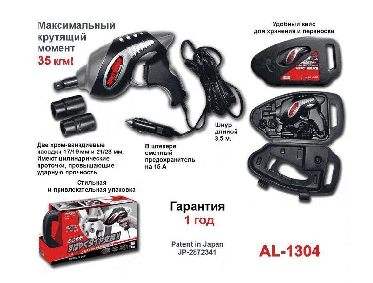

Torios Хорошое видио! Я хоть посмотрел как вариатор внутри устроин. :)
Грамотный у тебя гайковёрт! Прямо позавидовал.
Давно им пользуешься?
Сколько такой стоит, как надёжность?
Легко ты им гайку отвернул. Это гораздо удобнее чем со съёмником мучаться.

У меня снова вопрос, не имея гайковёрта, как открутить гайку вариатора?
На полтосе был хоть зубчатый сектор на ведущем шкиве...
Тупо вооружившись молотком, изображать работу гайковёрта? Да, и ничего коленвалу от таких издевательств не будет?
(Я понимаю стартер - он именно так и работает, но! Он разочек рванул, а потом плавное возвратнопоступательное движение. А тут? Даже на видяхе страшно смотреть.)
Если есть деньги на мотоцикл - сначала купи всю экипировку, а на оставшееся мотоцикл
 Заголовок сообщения: Re: Jonway Ranger 250cc
СообщениеДобавлено: 19 Май 2011, 20:03
Сообщений: 1485
Откручивать гайку варика надо либо пневмогайковертом (как в шиномонтажах), либо электрогайковертом ударного типа как у Ториоса. С молотком не надо туда лезть точно...

Никто не подумал что эта игрушка доставляет и радость разбирать-собирать её? Покупать детали? Выяснять в чём и где неисправность? Общаться с людьми которых просто так не найти, поездки туда сюда. Вот надо мне было видео снимать? По вашему мне заняться больше нечем? Сегодня поймал себя на том что мог бы не разбирать варик, не ставить камеру да много чего МОЖНО НЕ ДЕЛАТЬ!!! Тогда из чего жизнь состоит то? Я монтажку Adobe Premiere полгода уже не трогал, чуть ли не всё позабывал вместе с Final Cut. Человек мне спасибо сказал за видос варика. Я был уверен что есть люди кто не видел как он выглядит! Ребята ко мне на бензоколонке подошли ко мне, сказали что читают форум, легко назвали откуда я... да много всяких интересных моментов.
И ПОТОМ!!! а где АХАМАЙ и прочие будет гадости писать?
P.S.
Кто спрашивал гайковёрт? Максимальная цена 2.500руб. Вот теги для поиска:
УДАРНЫЙ ГАЙКОВЁРТ Модель AL-1304
Портативный электрический ударный гайковерт AL-1304 «Impact-Wrench»
Портативный-электрический-ударный-гайковерт-AL-1304-«Impact-Wrench».jpg [ 65.07 KiB | Просмотров: 4495 ]
