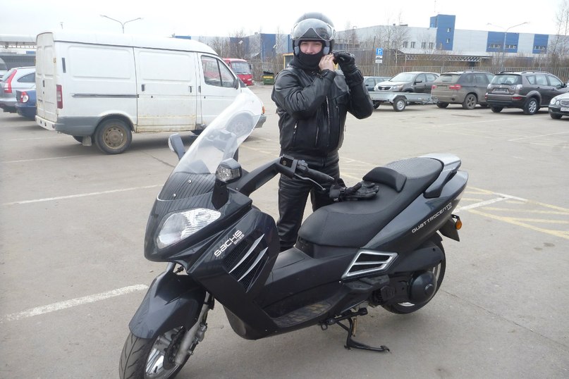

Первый выезд 30 марта) Спасибо сотрудникам X-Moto. Прохладно однако...На компьютере - сработала надпись ICE )
