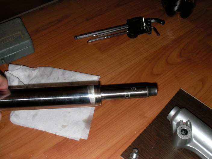

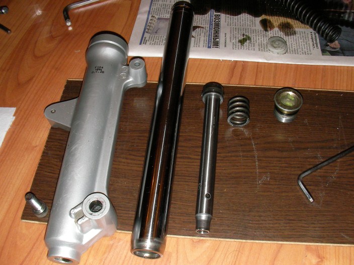

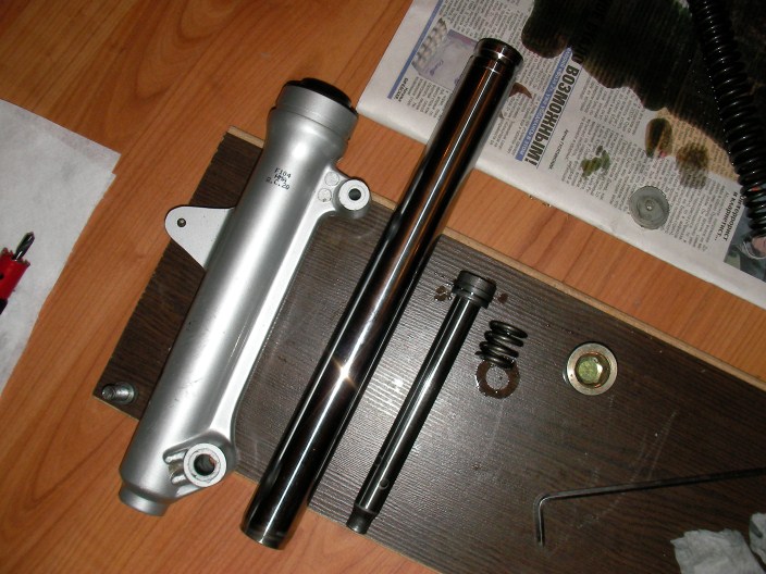

19 ноября сезон 2010-ого решил таки закрыть.
сезон прошёл тихо, без особых дальняков (поездки по дачам не в счёт) и других геройств, пробег мелкий 20120Км.
На 19580км. выявилось что подшипники переднего колеса начали люфтить,
признак износа не стабильное поведение в поворотах на низкой скорости с наклоном и на разметке!
Можно так же это подтвердить и на месте, процедура не хитрая.
Замена производится за минут 7-10 не больше, достаточно иметь под рукой ключи для снятия колеса (14 и 19),
нож или отвётрку для снятия сальников защищающих подшипники (снимаются без труда),
молоток и длинную отвёртку (шлиц) или стержень для выбивания подшипников.
Внутри колеса находится направляющяя, применяем не много силы и смещяем её,
после чего получаем доступ для выколачивания убитых подшипников.
Устанавливать новые удобнее забивая их через головку на 24.
Из чего китайци делают подшипник не понятно, на колесе под нагрузкой
он люфтил настолько наглядно что даже прощупывать непотребовалось, но стоило его снять и он как новый(кому надо могу продать за не дорого) :)
Подшипник переднего колеса имеет маркировку 6201 (12x32x10), подшипник копеечный и продаётся
почти в любом магазине автозапчастей, так что если у кого то выявилась такая проблема не переживайте!

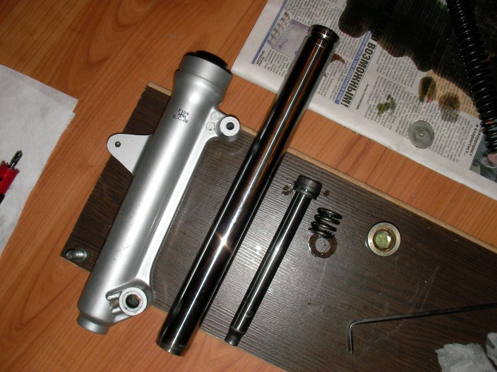

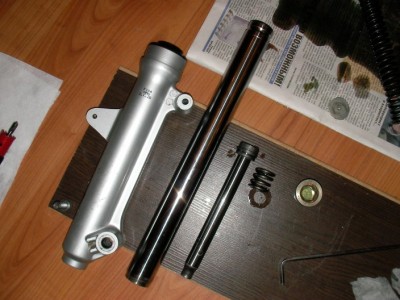

Заодно решил разобрать вилку в прафилактических целях, конструкция примитивная хотя
торсионка могла бы быть и лучше, а в целом никаких нареканий, разобрал, почистил, собрал.
Батарейка на GTS по некоторым признакам не GEL а AGM.

Комментарий к файлу: Вилка в разобранном состоянии
SANY0010 (704 x 528).jpg [ 72.01 KiB | Просмотров: 12950 ]
SANY0007 (704 x 528).jpg [ 99.21 KiB | Просмотров: 12950 ]
SANY0006 (704 x 528).jpg [ 94.92 KiB | Просмотров: 12950 ]
