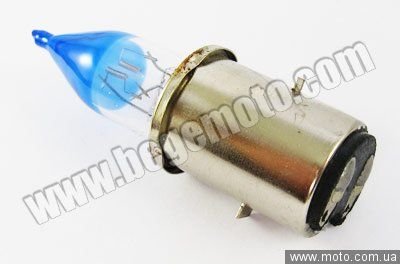

:( свет на Фаде слабоват, и светит как попало, дальний реально на звезды светит :) .. цоколь стоит BA20D вроде, ..говорят, можно поставить Н4 на 55ватт, но не будет ли это съедать аккум?? две лампы по 55, вместо 35..
порылся по форумам:
вот нашел еще варианты (см фото), но отзывы довольно спорные, кто-то в восторге, кто-то очень недоволен...
..и еще идея звучала, ставить по 30-25ватт (как бэ занижать), но хорошие (фирму ) и типа будет получше чем 35 китайских ватт *DONT_KNOW*

Vadik N13
Тут причина в самой фаре, у меня на стелсАльфе эта же лампа, но фара круглая, светит очень хорошо, почти как у машины. А на Регги Фантоме свет никакой, а лампа та же, фара - эллипс, сплюснутый по вертикали.
Это по-моему обычная лампа, не галогенка, ибо у нее колба темнеет со временем.
Буду ставить дополнительную фару (надо выбрать штоб светила хорошо и крепление продумать), а штатную отключу, ей ничо не поможет.
