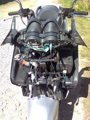

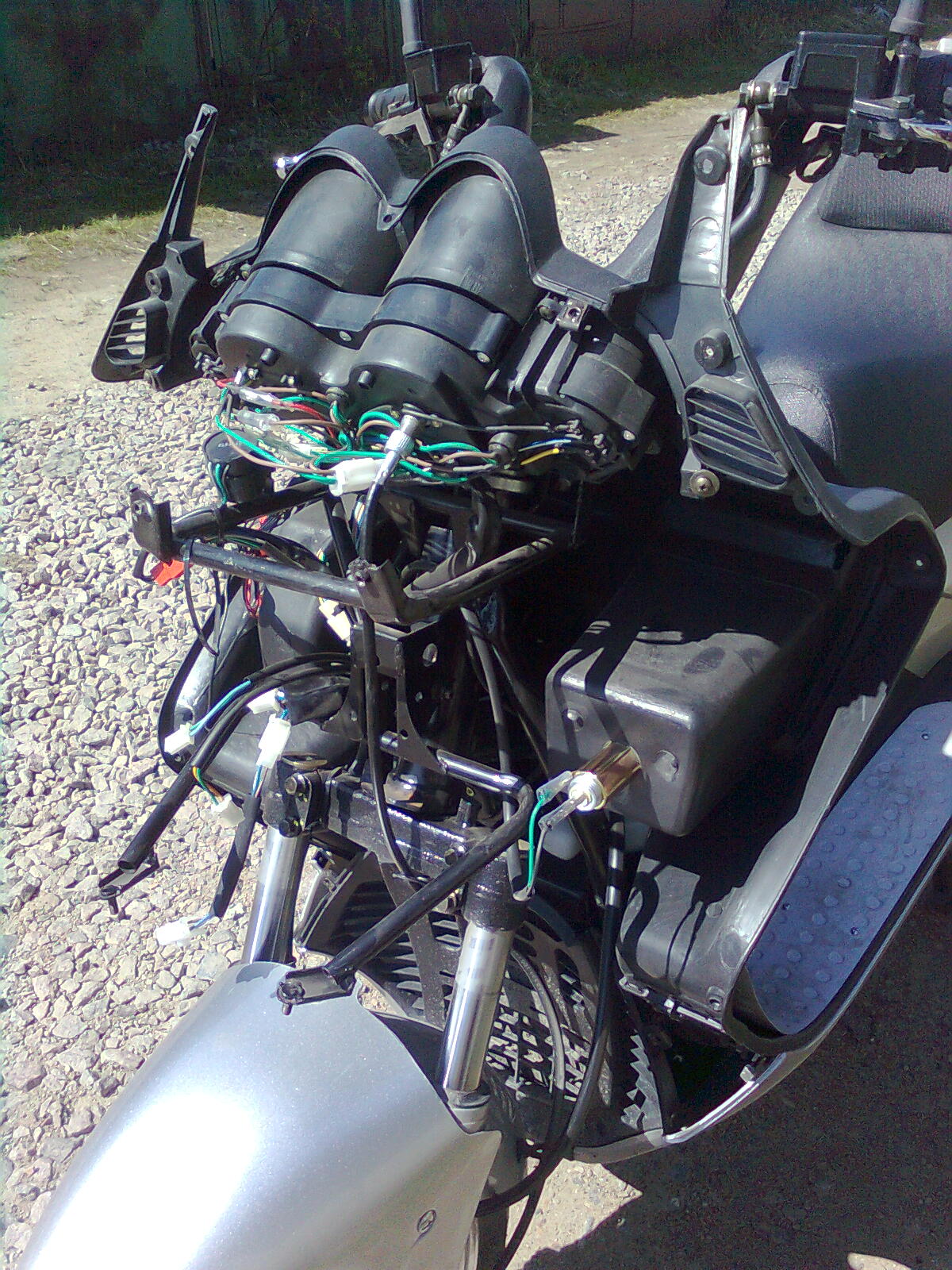

На всей ручке идёт 120 км/ч - не больше.
Пробег 1 200 км.
Оптимальная скорость - 80 - 90 км/ч
До 100 - 110 набирает довольно шустро, правда это я по КАДу гонял, может на встречке этого и не хватит...
На максимуме ехать стрёмно.. мысль, что что-то может отвалиться и тогда будет *** не дает расслабиться еще больше, чем вибрации рулевой колонки.
90 км/ч - это примерно 4 800 оборотов, в диапазоне 4 800 - 5 200 у движка какой-то резонанс - начинает вибрация идти по скуту.
110 км/ч - это 6 000 оборотов в минуту
120 км/ч - не знаю))) реально уже не до тахометра
Спидометр калибровал по Ситроену Си четвёртому - у него такой огромный ЖК дисплей на торпеде, что через боковое окно ехал и сравнивал - у него 82 было (на круизконтроле шел) у меня тоже чуть больше 80 - так что спидометр у меня адекватно показывает.
Снимал морду, искал "гаечку на веревочке".
Морду снять - не два пальца обоссать - штук 20 саморезов, четыре винта, два болта и две гайки. Потом еще три разъема свет и поворотники - хорошо, что провода довольно длинные - не напряжно их коммутировать. Право с левом не перепутаешь, если не дальтоник.
Гаечек нашел целых четыре! Посмотрите эти шнурочки, что ограничивают открытие бардачка. Потом еще и прикуриватель выкинул - я не курю - а он там болтается, но стук не ушел... Подвязал все разъемы, чтоб тоже по пластику не стучали - не оно...
Люфта в рулевой колонке нет, что это стучит... ХЗ! Кто найдет - отпишитесь.
Пока ездил без морды и слушал, стоял и видел переднее колесо - передняя подвеска реально отрабатывает - не каждый владелец скутера видит это своими глазами))) я - так просто радовался. Эх,ё резину бы повыше!
