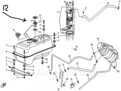

aider писал(а):
датчик показывает 4 деления т.е. 50%
поплавок заклинил(или потёк).
тряхни скут по неровной дороге, может соскочит :)
если нет, то там обыкновенный поплавковый датчик со всеми, вытекающими из конструкции болячками
