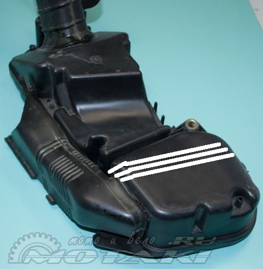

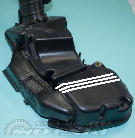

У меня стоит в первой камере сендвич из строительной сетки 1х1мм, три слоя через 1см разделённые более крупной металлической. Мусор и водяную взвесь отсеивают довольно хорошо. В твоём фильтре можно попробовать мочалку для посуды положить.
Как то так стоят:
filtr_150c.jpg [ 65.61 KiB | Просмотров: 10586 ]

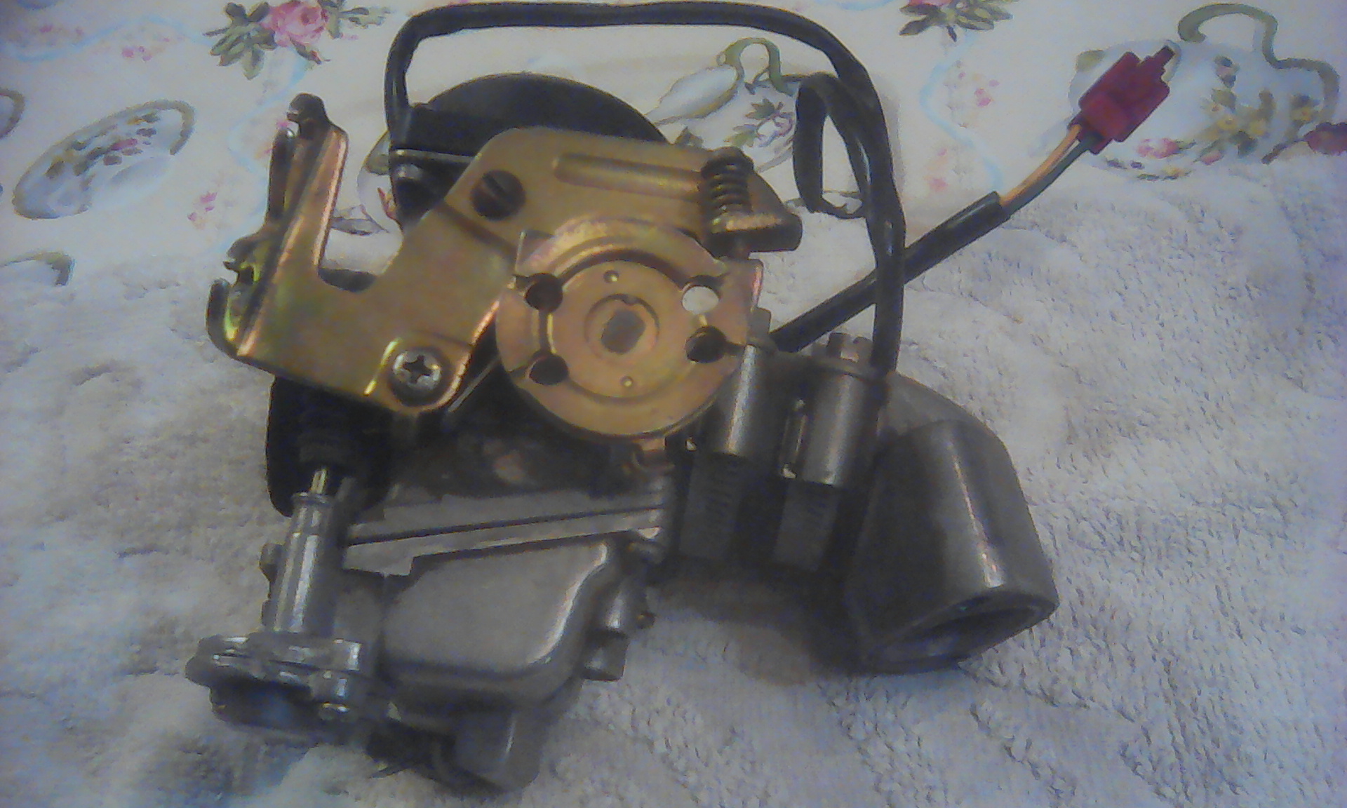

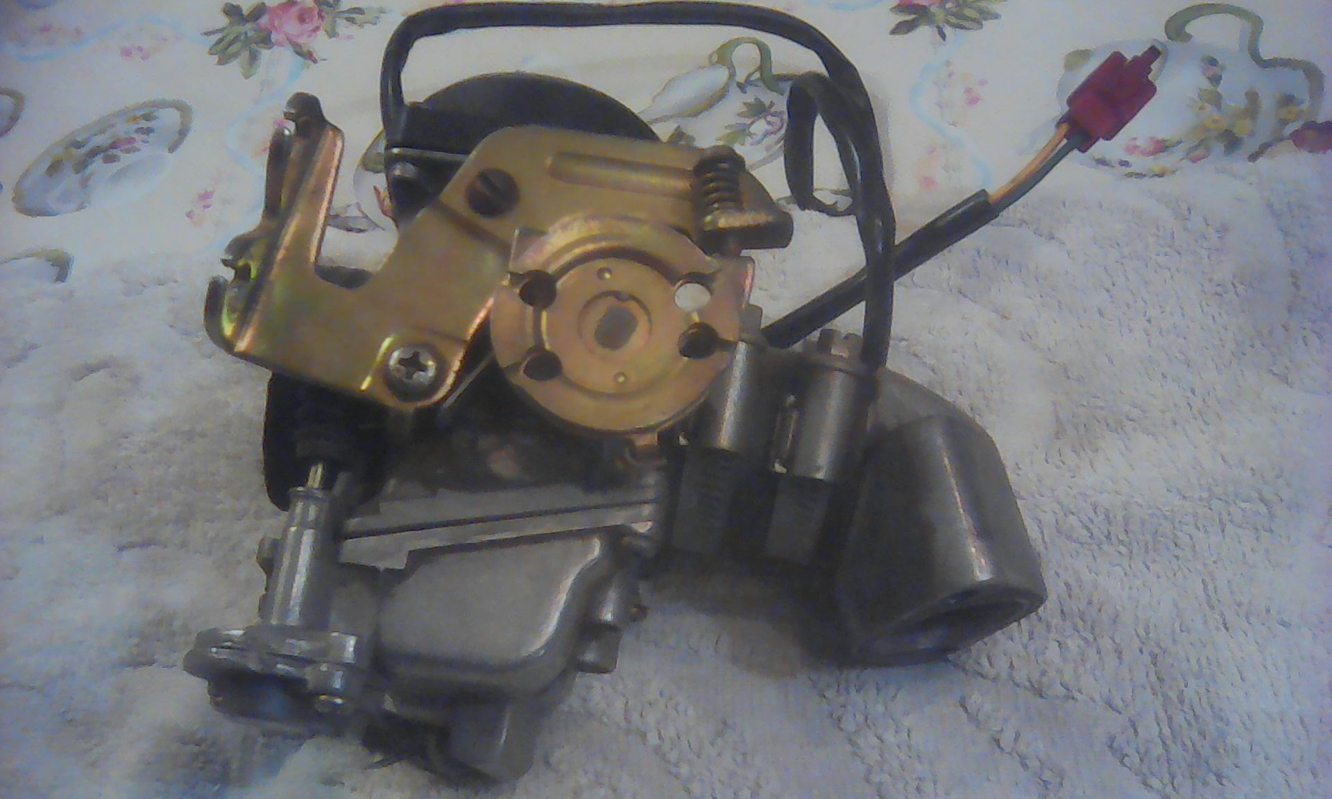

Вован...как лучшему эксперементатору форума...могу тебе подогнать такой карб...в свое время в скутерке взял...но терпения довести до ума...не хватило...с ускорительным насосом...
Лежит ...он мне больше не пригодицца...тебе только за доставку оплатить

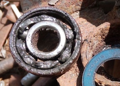

UPD: 90% что это тот самый 6004 подшипник.... скут дотянул до базы, 65км с хрустом, подшипник заказал, будет через 7 дней.
 Заголовок сообщения: Re: Опыт эксплуатации китайского скутера Reggy Fantom
СообщениеДобавлено: 29 Apr 2018, 19:54

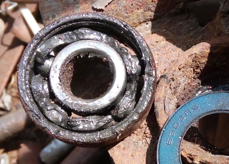

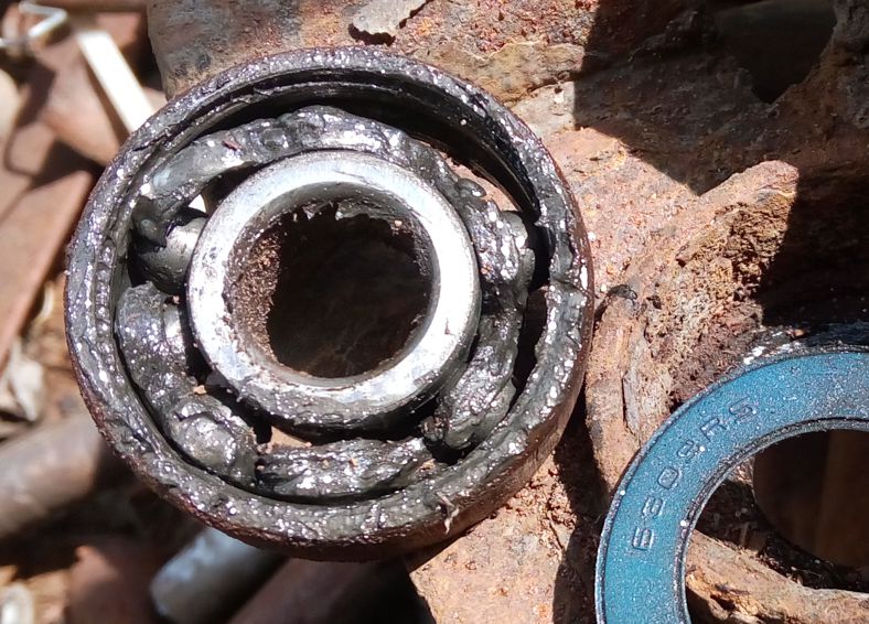

И всё-таки это был тот самый, который в правом рычаге, 6303RS.
IMG_20180429_133650.jpg [ 136 KiB | Просмотров: 10212 ]
А который в редукторе оказался нормальный, но, раз есть новый, то поменял, ибо 18000 пробег...

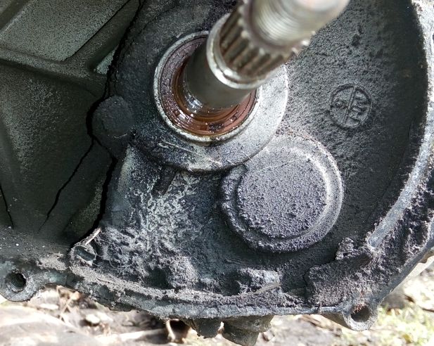

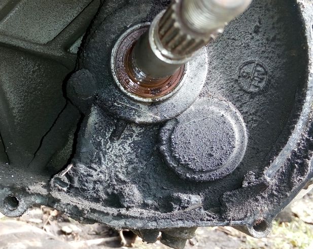

Попутно обнаружился текущий сальник первичного вала,
IMG_20180429_143831.jpg [ 107.82 KiB | Просмотров: 10212 ]
его тоже поменял.
Вспомнил. Менял я уже этот подшипник в правом рычаге, года 2 назад, тогда показалось что слишком уж большой зазор, внутр. кольцо почти болталось.Но не хрустел. Поставил купленный в автозапчастях вот этот с синими уплотнениями, помню даже цену - около 80р он стоил...аццкий кетай короче.

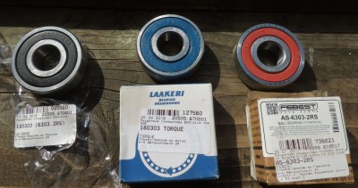

СообщениеДобавлено: 01 Май 2018, 16:46

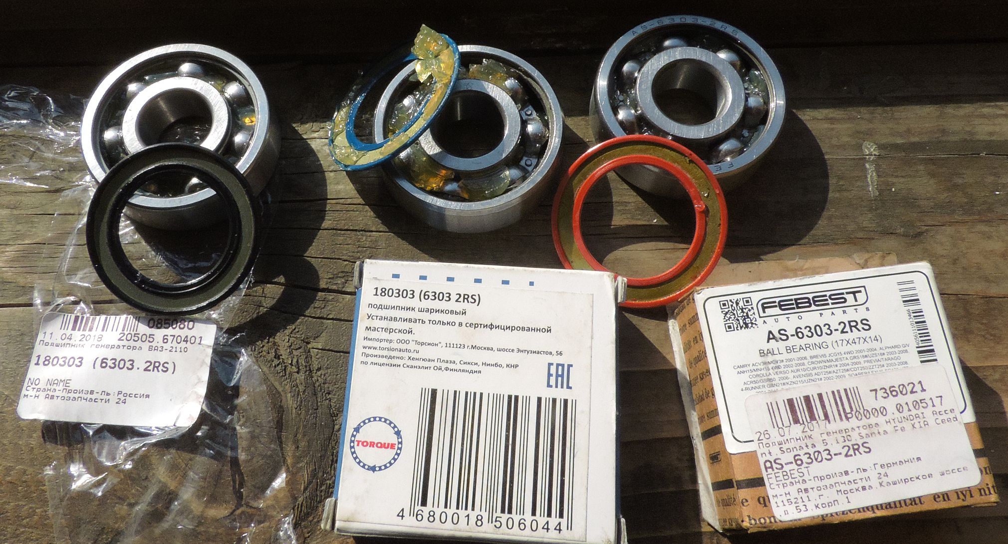

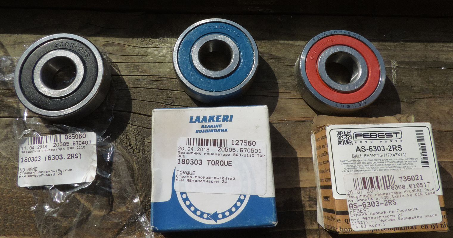

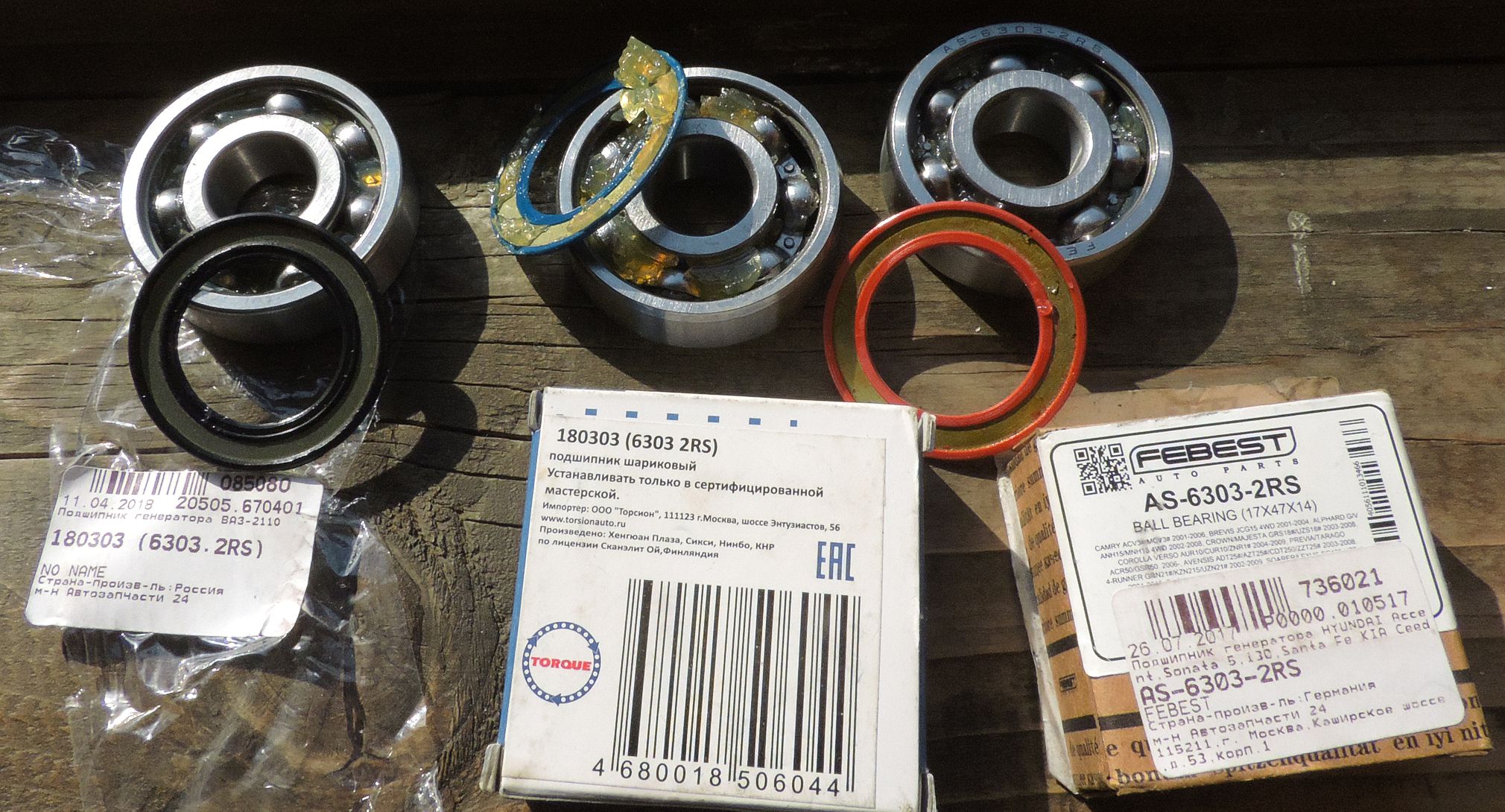

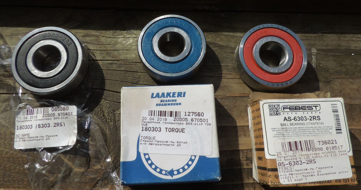

Закупил аж три подшипника, 6303-2RS. Почему-то в скутерных магазинах их нет, брал в автозапчастях.
DSCN4067.JPG [ 266.26 KiB | Просмотров: 10177 ]
Российский фирмы No Name, Torque и Febest.
Со снятыми защитными шайбами:
DSCN4072.JPG [ 473.31 KiB | Просмотров: 10177 ]
Терь в раздумьях, какой ставить. Нонейм 70р, торкве 115р, фебест 225р.

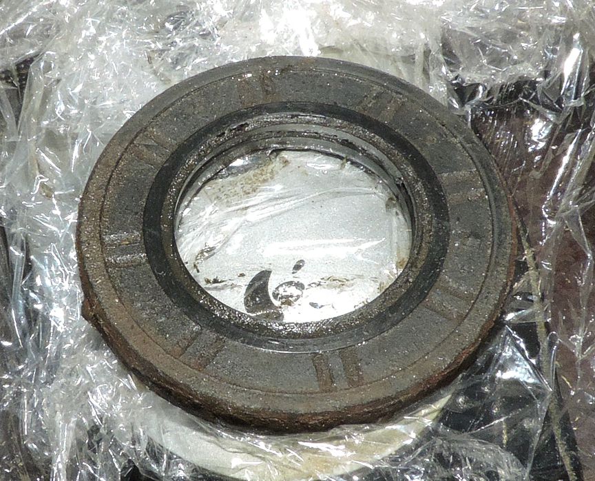

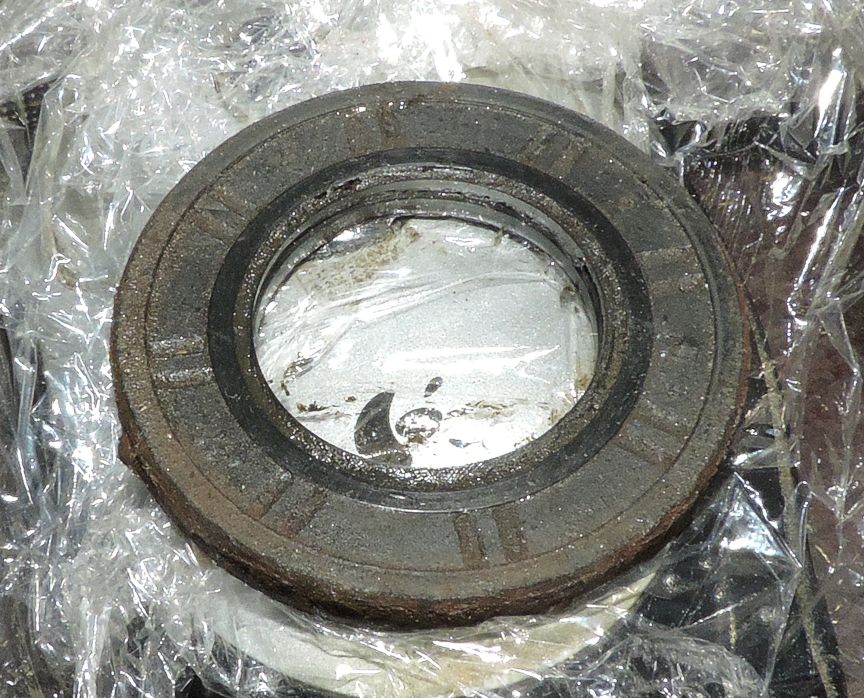

Засада вот с этим
DSCN4075.JPG [ 198.02 KiB | Просмотров: 10177 ]
ибо нет его ваще нигде. Это странный сальник, без пружинки, просто типа шайбы с кромкой.
На нем есть размер, 25х47х5, гугление привело сюда
https://ru.aliexpress.com/item/10pcs-NQ ... Title=true
один-единственный продавец на али, и нафига мне за 900р 10шт? Там 2 шт надо...
