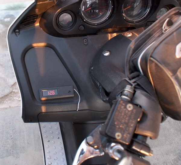

Поставил цифровой вольтметр (еще он погоду показывает) и светики в передние габариты. Вольтметр запитал от прикуривателя.
2.jpg [ 62.64 KiB | Просмотров: 4047 ]
1.jpg [ 117.28 KiB | Просмотров: 4047 ]

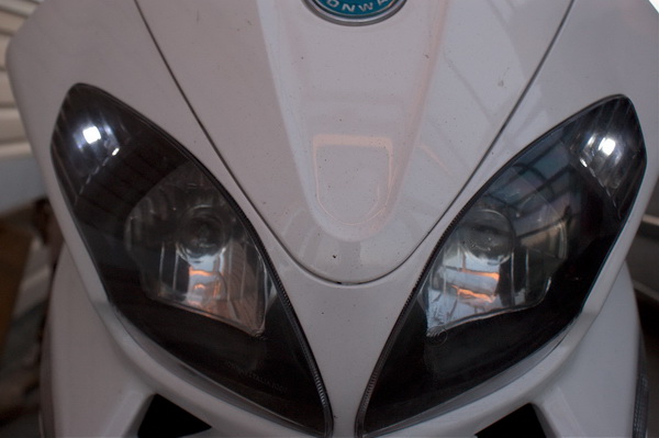

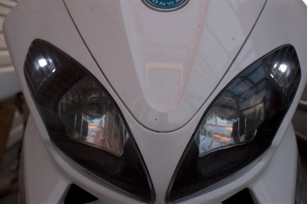

eldar позволь с тобой не согласиться насчёт головного света. Я будучи в Выборге, ночью возвращался от друзей по выборгской обьездной и фары скутера меня очень радовали, особенно дальний свет. Чёткие границы света, яркий мощный луч и даже не верится, что всего-то 35/35 Вт.
35/35 вообще не светит, нигде. Я давно поставил 55/60, плюс две противотуманки по 55вт- мало... 230 ватт головного света- мало! Да, всё отстроено как надо, куда надо светит и как надо светит, а мало... Ехал с месяц назад в Дубну ночью ( к женщине ;) )- дождик, темень как у негра в заднице. Мои 230 ватт с боями отторгают у темноты жалкий кусочек дороги. Жалкий до такой степени, что выше 80 ехать нельзя чисто психологически. 80 тоже чистой воды суицид если честно. Так вот сзади меня догнал джип. ехал за мной, даже пытался мигать ( мол пропусти, а мне некуда уйти с разметки). А потом пристроился за мной, бабах- фары врубились 4 штуки. Бабах, люстра на крыше. И передо мною день! Открутил ручку и полетел. До самой Дубны он меня вёл ( спасибо лунный брат).

Фару расклеивать не придется:))я уже разбирал там даже резинок нету,просто тупо стекло защелкивается на корпус:))

По поводу освещения могу сказать только что родного света нет!!!
Обычный би-ксенон светит гораздо лучше!!!
