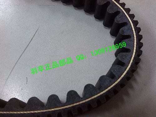

Это конечно хорошо что ты нашел такой ремень, может его даже стоит взять в запас, но насколько он качественный? Зная как ходят Китайские ремни, ставить его более чем стремно!

Когда на али фирму производитель не указывают, это обычно не спроста :)

Я вот тоже пытался найти кто его робит и ни фи га! Так шо стремный он ;D

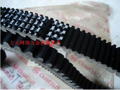

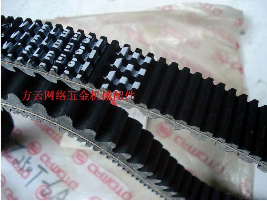

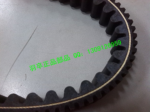

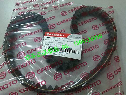

СообщениеДобавлено: 21 Apr 2014, 21:03
Сообщений: 686
Скутер: JetMax250
Стаж: 9
родной ремень вариатора (Jet Max 250) partition number 01AD-053000
фото с taobao.com
цены от 760 до 860 юаней
при текущем курсе = 4341,26 - 4912,47 руб
я так понял - это без учета пересылки и прочего.
приведенные цены, кстати, вполне соответствуют ценам на ремни ямах и хонд и даже бургера на 250-600 сс
по виду отличается от аналога наличием зубцов по внешней поверхности.
наверное она нужна?
