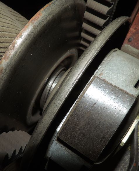

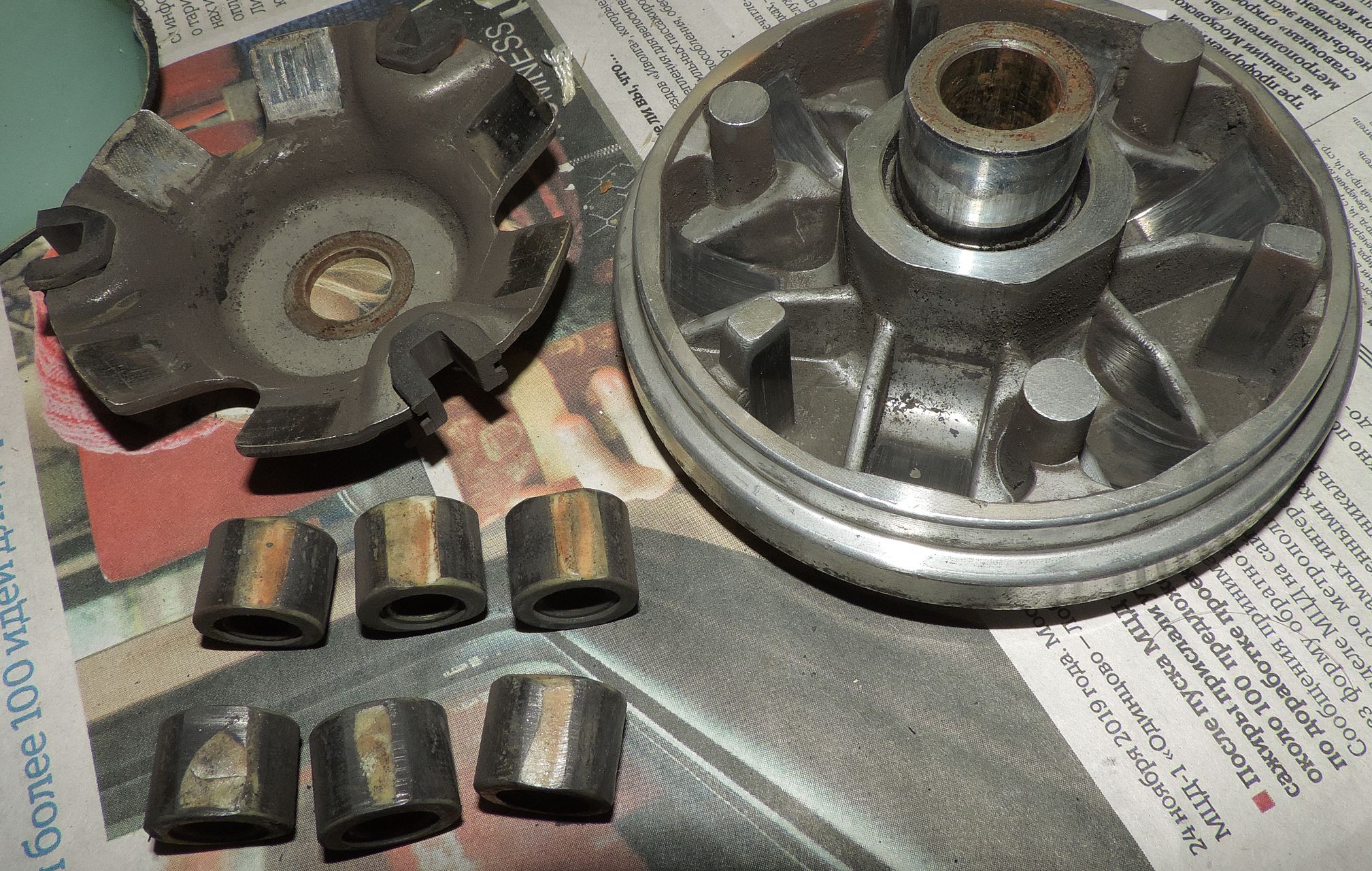

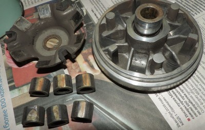

А вскрывал я вот из-за этого звука
https://www.youtube.com/watch?v=rijln1T0UKQ
При снятых вариаторе, ремне и торке звука нет.
Вариатор годный, он 7 тыщ прошёл.
DSCN4537.JPG [ 660.18 KiB | Просмотров: 12610 ]

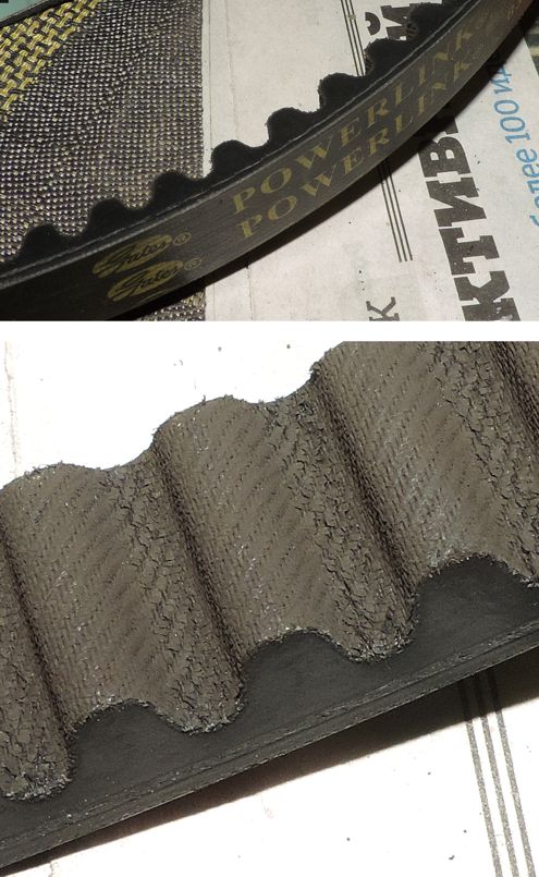

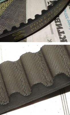

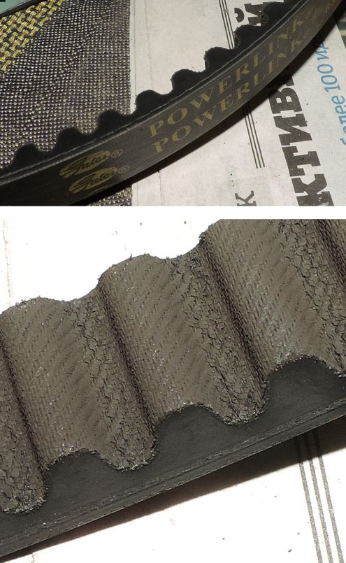

Ремень поверлинк, без белой каймы, прошел 17 тыщ
DSCN4542.JPG [ 123.38 KiB | Просмотров: 12610 ]

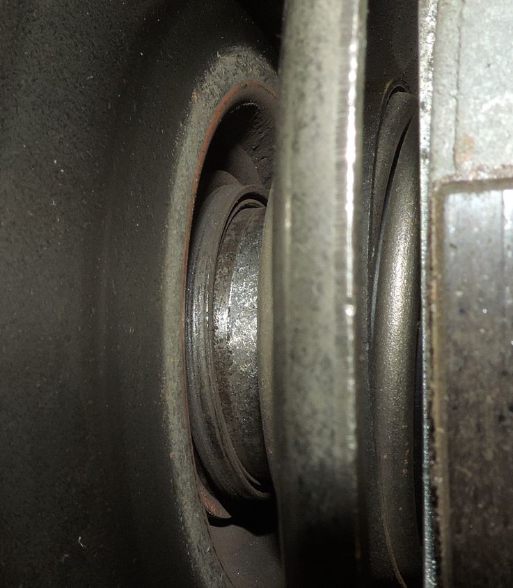

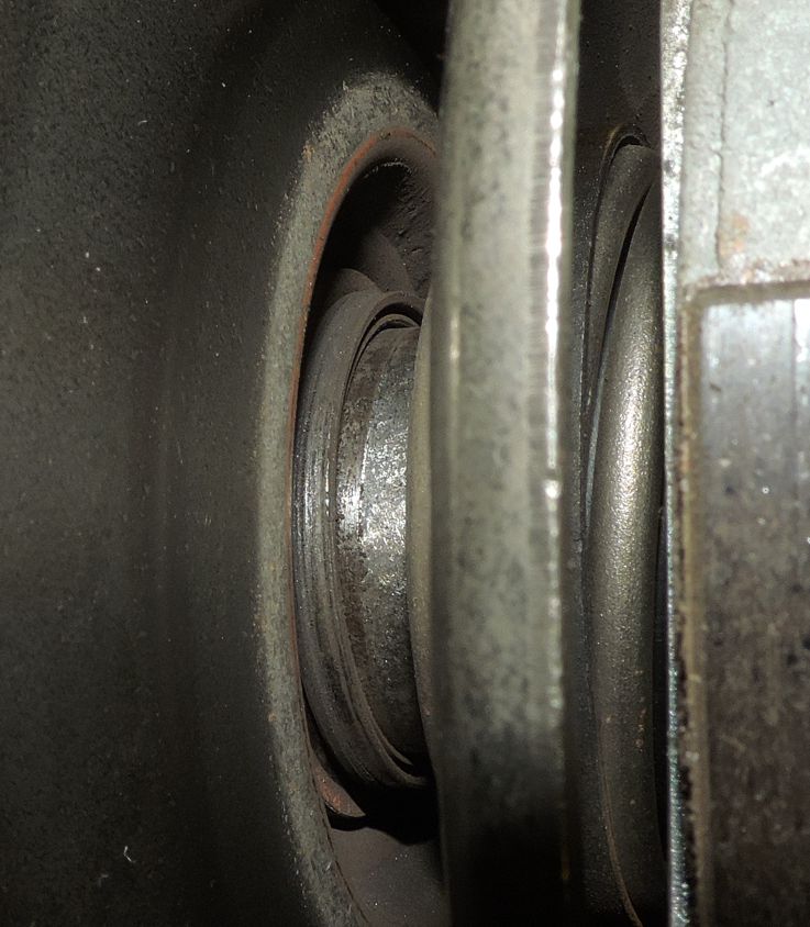

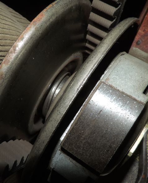

А вот с торком интереснее всего, во-первых, при раздвигании шкивов подвижный полушкив почему-то идет прямо, а должен немного поворачиваться; во-вторых между шкивами болтается какое-то кольцо :-o
DSCN4549.JPG [ 86.54 KiB | Просмотров: 12610 ]
DSCN4548.JPG [ 133.29 KiB | Просмотров: 12610 ]
Возможности разобрать торк здесь у меня нету. Торк прошел около 18 тыщ.
Засада блин.

кольцо эт сальник. подвжная щека немазана была скорее всего, пожрала неподвижную, по которой елозит, люфт превысил пределы, потому сальник выпрыгнул. тем временем направляющие сухари разбили свои канавки, поэтому подвижное прямо ходит.
разобрать проще всего зажав гайку платы сцепления в тисах, вертя все в сборе, прижимая чтобы пружина не сильно стрельнула. или газовым/разводным/пимцами гайку отвернуть. опять же, в глубоких тисах удобнее- положить торк на ствол подвижной губы, плату сцепления поджать губами, и обезгаить без опаски что бахнет

Это второй торк. Первый, с завода который, прожил 7300 км и погиб в середине января 14 года, лопнул подвижный полушкив. И был куплен и поставлен вот этот торк, я его не разбирал, как купил так и поставил сразу, и за время эксплуатации, тоже его не разбирал, и вообще в него не лазил. Ну 17 с хвостом тыщ пробега, для кетайской железяки это, думаю, достойно.
Прослеживается закономерность, что торк на этом скутере помирает в середине января.

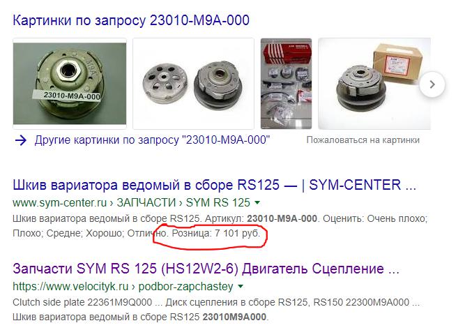

Разобрать я его могу, если дремелем надрежу гайку, но, эта гайка тут как раз самая ценная. У меня теперь уже 2 шт платы колодок, 2 шт неподвижного полушкива, - это с этого торка и с предыдущего. Выходит из строя одно и тоже, подвижный полушкив.
Вообще я их на даче разбирал, гайка на 38, это под зиловский баллонный ключ, а зажимать либо в могучих тисках либо в патроне токарного станка за шкив.

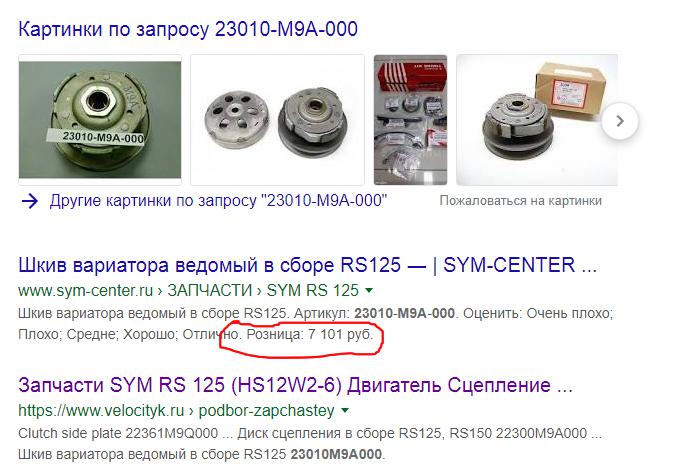

Ищу щас новый, по разумной цене. Пока нашел по неразумной, но симовский.

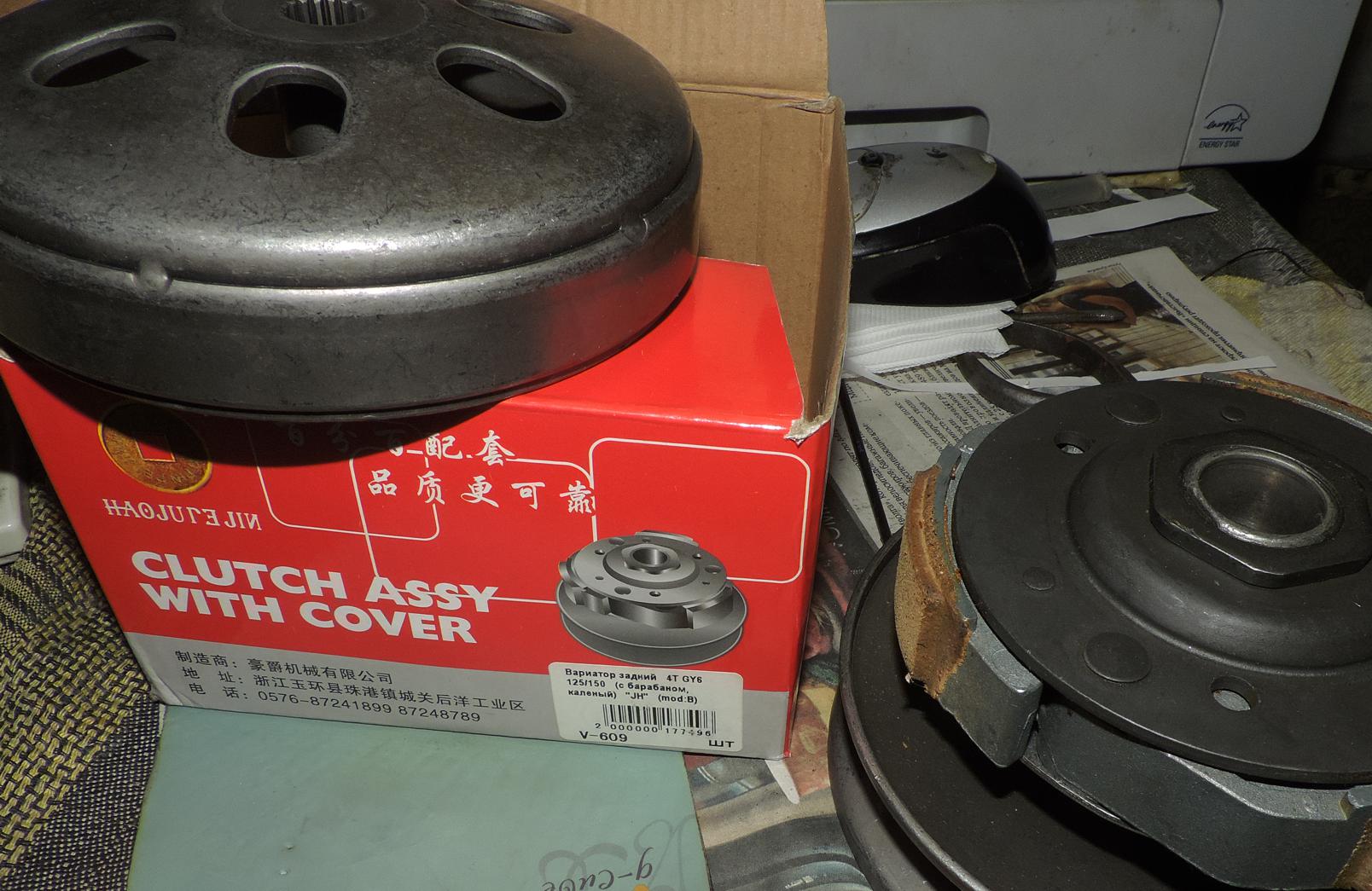

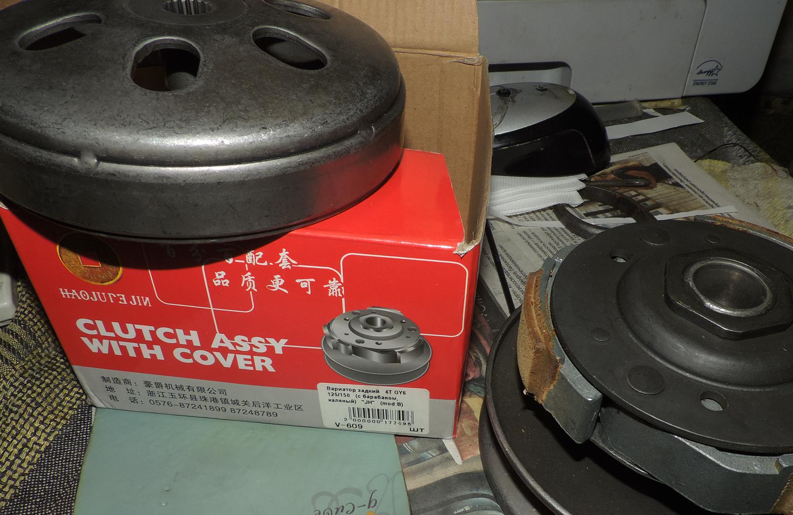

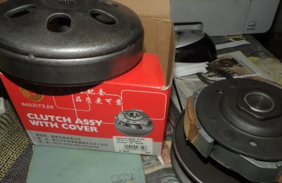

Купил, за 1790р, хонлинг-клуб, самовывоз из Бибирева. Из хонлинг-заказа никто не позвонил, и у них на сайте объява что самовывоза временно нет, а с доставкой он бы в 2110р обошелся.
Смазка просматривается. Изготовитель видимо из зазеркалья.
торк.jpg [ 260.04 KiB | Просмотров: 12571 ]
Калёный, сцуко :-D а предыдущий видать некалёный был...

Надо было модель "С" заказывать, для квадров, повышенной стойкостью к нагрузкам.
Штифты у меня что на Хаобоне, что на Знене с роликом, почему редкость?

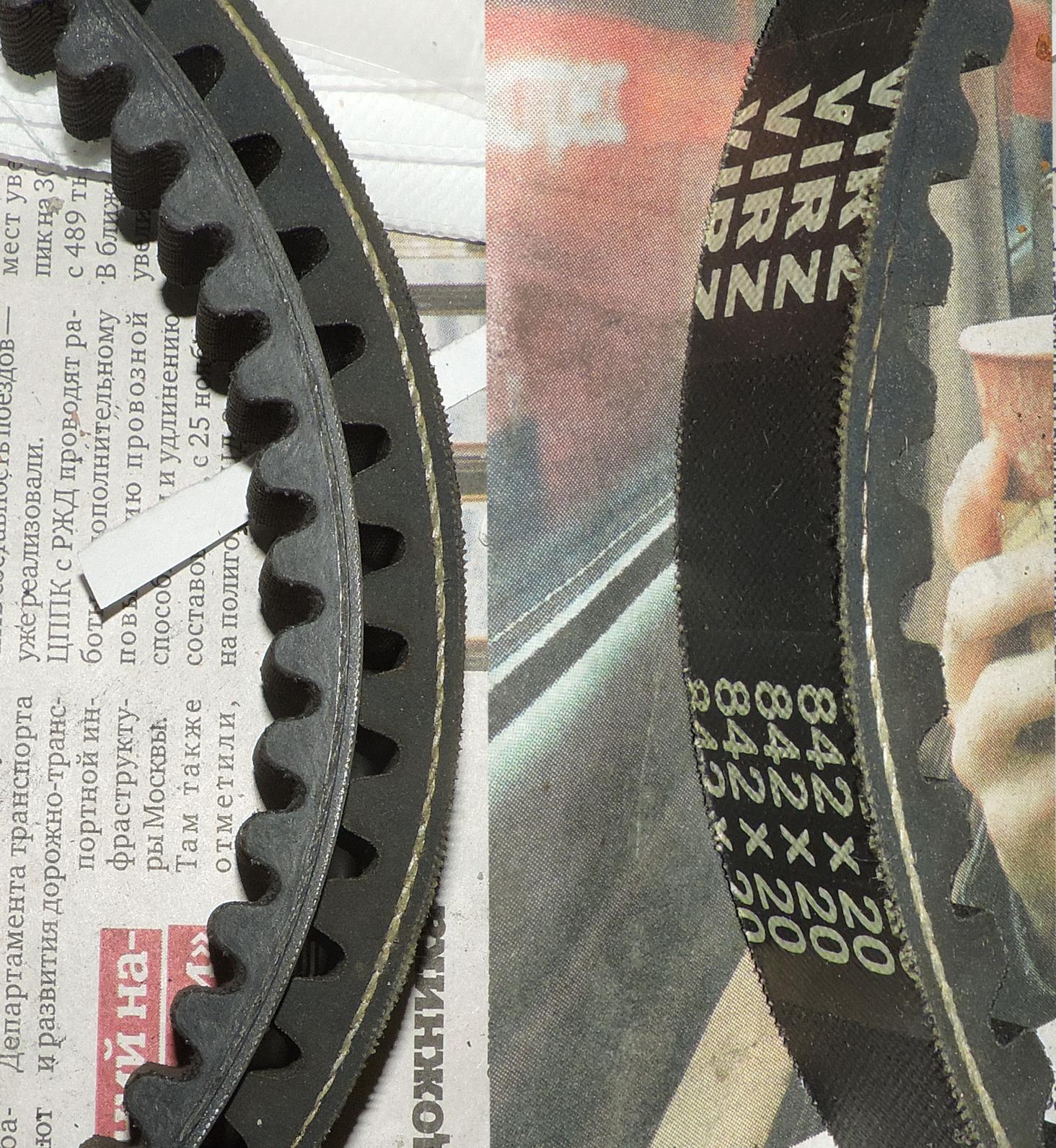

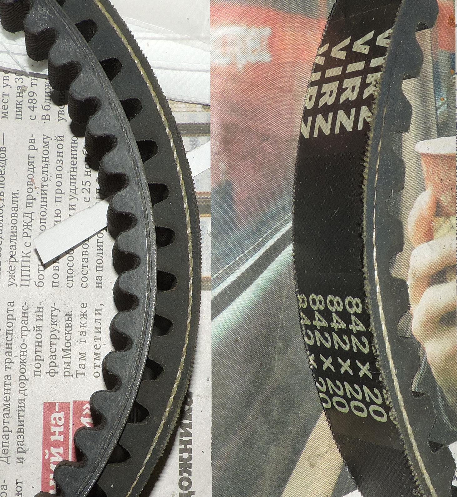

Всё собрал. Но чтоб было поинтереснее, поставил новый ремень, VIRZ, помню они вдруг появились некоторое время назад по демпинговой цене, чуть ли не по 200р, ну я купил естественно.... :)
Конечно они обвалили рынок.
Поэтому к отрицательным отзывам о них, что их хватает на 1 тыщщу км, отношусь к долей недоверия, очень может быть что это инфовбросы от тех, кому надо продавать бандо и поверлинки по 1200.
Решил вот проверить на себе. :-D
Он 842-й, измерял-сравнивал с 835-м поверлинком, вывод однозначен - он длиннее, примерно на 15 мм, по внешней стороне.
Не разные обозначения одного и того же ремня, а разные ремни. В случае вирза и поверлинка, 842-й длиннее.
Вирз ещё и толще поверлинка.
ремни.jpg [ 516.07 KiB | Просмотров: 12524 ]
И зубья у него трапецией, а у поверлинка круглые.
Ну скутер едет, 50-60 набрал как на старом, никаких изменений, и сцепление работает точно так же, вообще никаких отличий. На макс режиме испытаю потом, а то щас снег и наледи, не разгонишься особо...

Играет роль наклон пазов торка. Если он совпал со старым, то да, отличий будет мало. На тюн-торках обычно две группы пазов с разным углом наклона, надо подбирать под твой мотор вместе с весом грузиков.
Ремень должен "обмяться" и сесть на место, тогда будет видно, что он даёт. То, что "толще" - не лучше, а хуже, больше потерь на малом радиусе. В общем, всё это дело надо настроить и прикатать - жди сезона.

Отчёт об испытаниях 842-го ремня.
Проехано около 100 км. При 70 кмч - 8000 об/мин. А с поверлинком 835-м было 6500-7000.
Об 80-ти и 90 речь не идет, не рискнул я дальше движок крутить.
Вывод: 842 ремень virz, к использованию не пригоден. Он длиннее чем надо.
