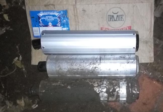

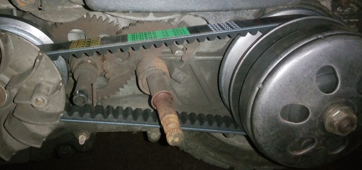

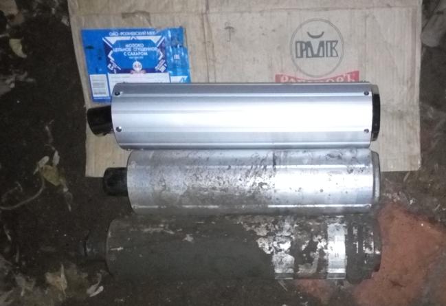

Теперь развлекаловка с глушаками.
глушаки0.jpg [ 50.6 KiB | Просмотров: 14247 ]
Самый грязный норм, но из него вылетели все заклепки, кожух елозит, грохоту много, поэтому решил поменять, а то с ним ездишь как падонак. :-D
Средний из хонлинг-заказа, продавался как для 152/157. Он душит движок. И он не только короче, но и легче остальных, на 1 кг примерно.
Совсем новый который, вверху на фото, купил сегодня в скутермаге. Уже поставил но пока не пробовал.
Так вот этот, средний, который короче - он от 139 или такие бывают и от 157? Хонлинг-заказ вроде раньше не обманывал... *DONT_KNOW*

Глушак для 4Т особого значения не имеет. Лишь бы не создавал большого сопротивления. И бабки кирпичами не кидались, с другой стороны, если что-то типа прямотока.

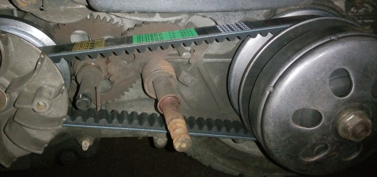

Ремень Virz 842-20 после 100 км пробега
https://youtu.be/7SEZHu5YXYU
и вот
IMG_20200119_122931.jpg [ 99.29 KiB | Просмотров: 14221 ]
Опять померил его по наружной поверхности в сравнении с поверлинком. Он теперь стал длиннее на 22 мм. Дважды перемерял! Новый был на 15, щас на 22 длиннее.
Про растягивающиеся ремни я только тут читал, это первый, который мне в реале встретился.
Ну его на выброс, без вариантов.

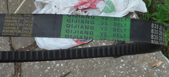

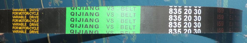

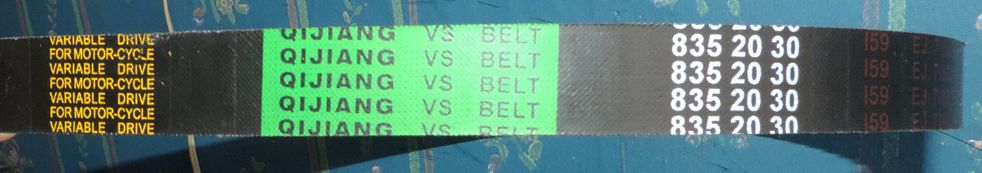

Эксперимент же продолжается, теперь поставил Qijiang 835-20-30 с али за 287р вот такой красивый
DSCN4577.JPG [ 75.17 KiB | Просмотров: 14221 ]
Встал нормально
IMG_20200119_124452.jpg [ 117.33 KiB | Просмотров: 14221 ]

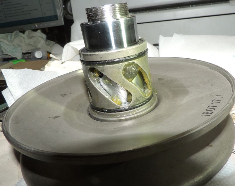

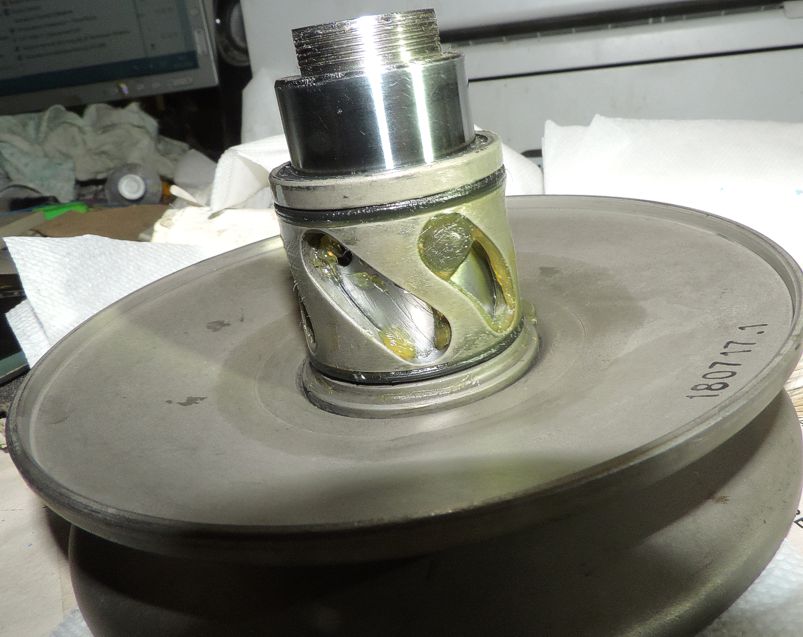

Пришел новый вариатор с Али. Снял размеры.
Вал 15мм. Грузики по 14 г. Диаметр внутреннего полушкива 107 мм, внешнего 115мм. Цена была 737р.
Еще приехало вот это
DSCN4586.JPG [ 105.39 KiB | Просмотров: 14096 ]
Именно эта часть у меня кончалась уже 2 раза, соответственно, всё остальное, плата колодок, колокол, пружина теперь у меня есть в двух экземплярах, ну вот нашел отдельно эту фигню со шкивами за 1300р.
Канавки вон видно есть и прямые и изогнутые, грибки стоят в изогнутых. Можно переставить в прямые. Это на что-нибудь влияет?

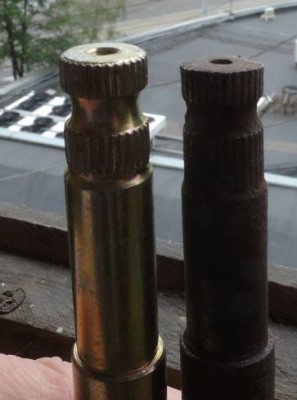

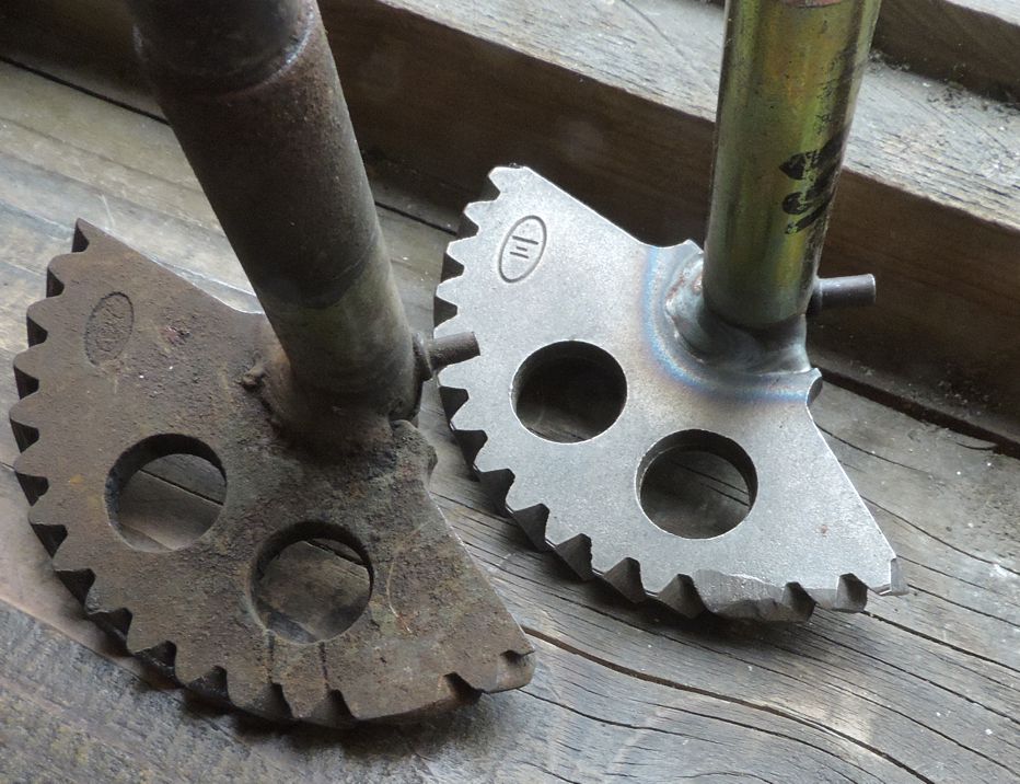

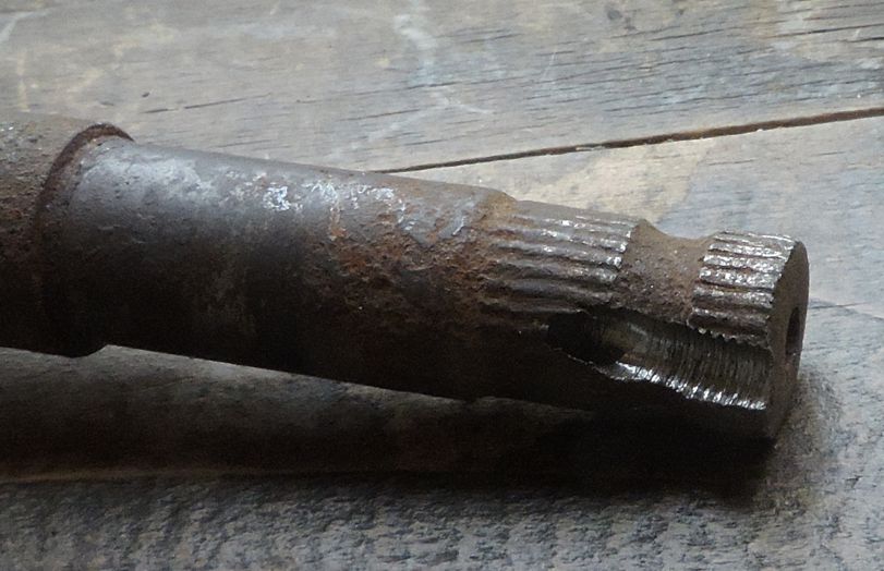

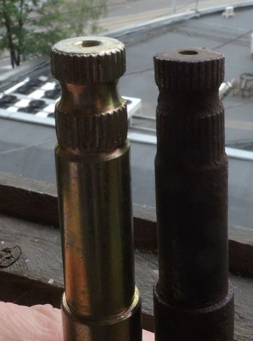

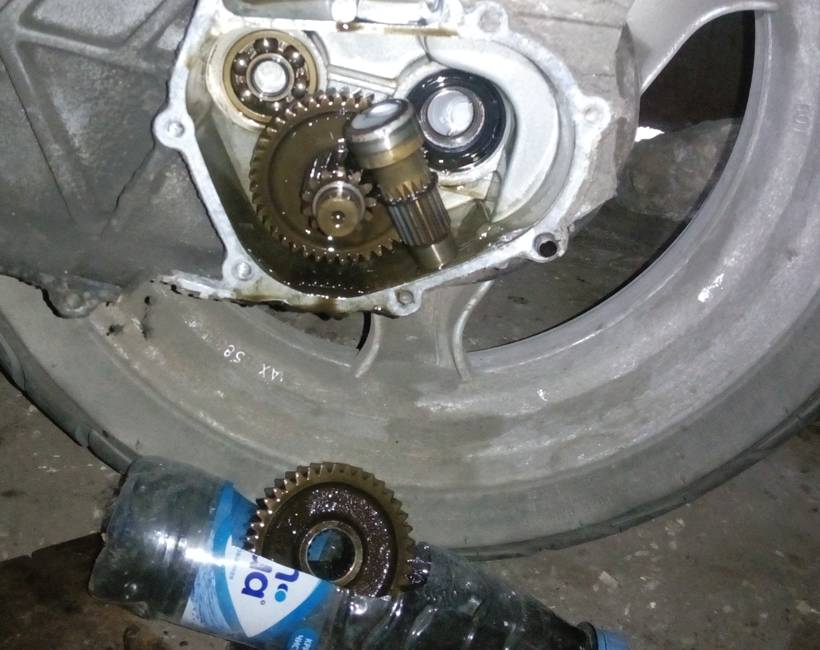

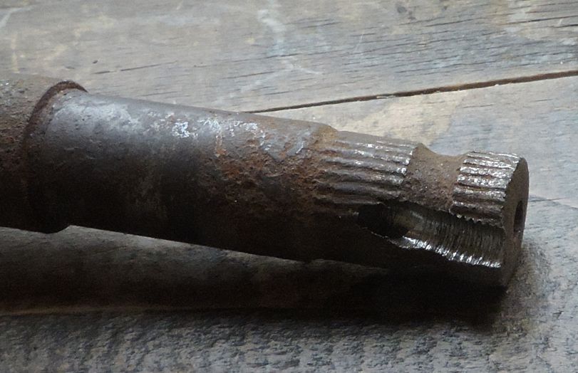

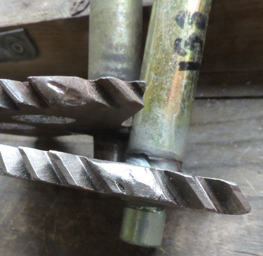

Лопнул болт на рычаге кикстартера. Шлицам хана, они ещё и коррозией подъедены, за 10 зим рассольных. Сначала просверлил криво дырку и нарезал резьбу М5
DSCN4634.JPG [ 110.11 KiB | Просмотров: 13761 ]
Болт в качестве шпонки при завертывании обломился.
Потом вдруг понял, что я же теперь крышку варика не смогу снять. Рычаг кика стал несъемным.

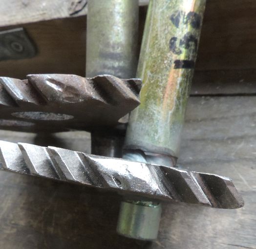

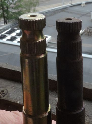

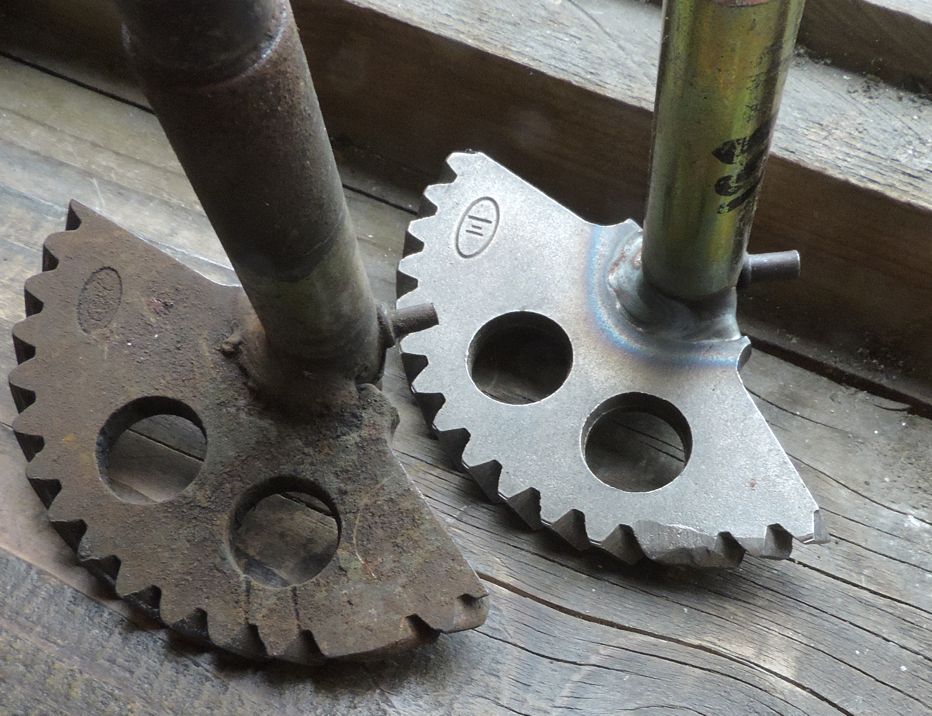

Вобщем, купил новые, рычаг кика и вал с сектором.
Вал с особенностями. Была тема про длину этого вала, дык вот мой, заводской, 134-135 мм.
Таких нет! Не нашел в Сокольниках.
Нашелся 138 мм.
DSCN4632.JPG [ 64.43 KiB | Просмотров: 13761 ]
И у него меньше рабочий участок сектора, на целый 1 зуб.
DSCN4628.JPG [ 77.76 KiB | Просмотров: 13761 ]
DSCN4629.JPG [ 163.61 KiB | Просмотров: 13761 ]
И это я ещё там ходил выбирал у барыг, есть 138 мм у которых заваренные 2 зуба ещё больше смещены, там вообще не на 1, а на 2 рабочих зуба меньше.
Что интересно, видел вал 150мм, вот у него 2 зуба заварены ну в точности как у моего.
Дополнение на следующий день, после установки: минус один зуб никакого значения не имеет. Заваренный участок это упор при обратном ходе, там хватает зубьев и даже самые последние не используются.
И 138 вместо 135 конечно ставить можно, и с таким даже удобней.

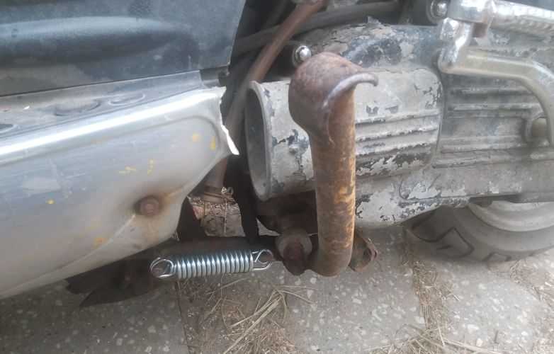

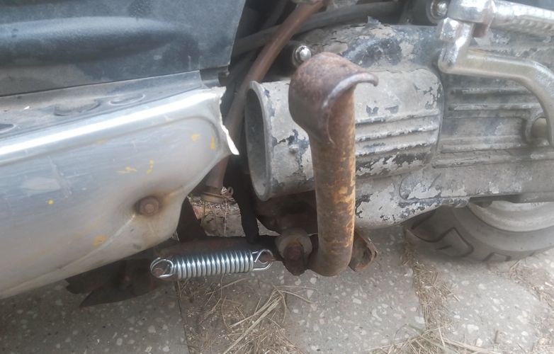

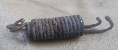

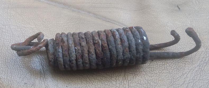

Поменял пружину (их там две) центральной подножки, а то как-то она слабо подтягивалась кверху...
новпруж.jpg [ 71.43 KiB | Просмотров: 13583 ]
И вовремя. Старая вон какая стала
стпруж.jpg [ 54.29 KiB | Просмотров: 13583 ]

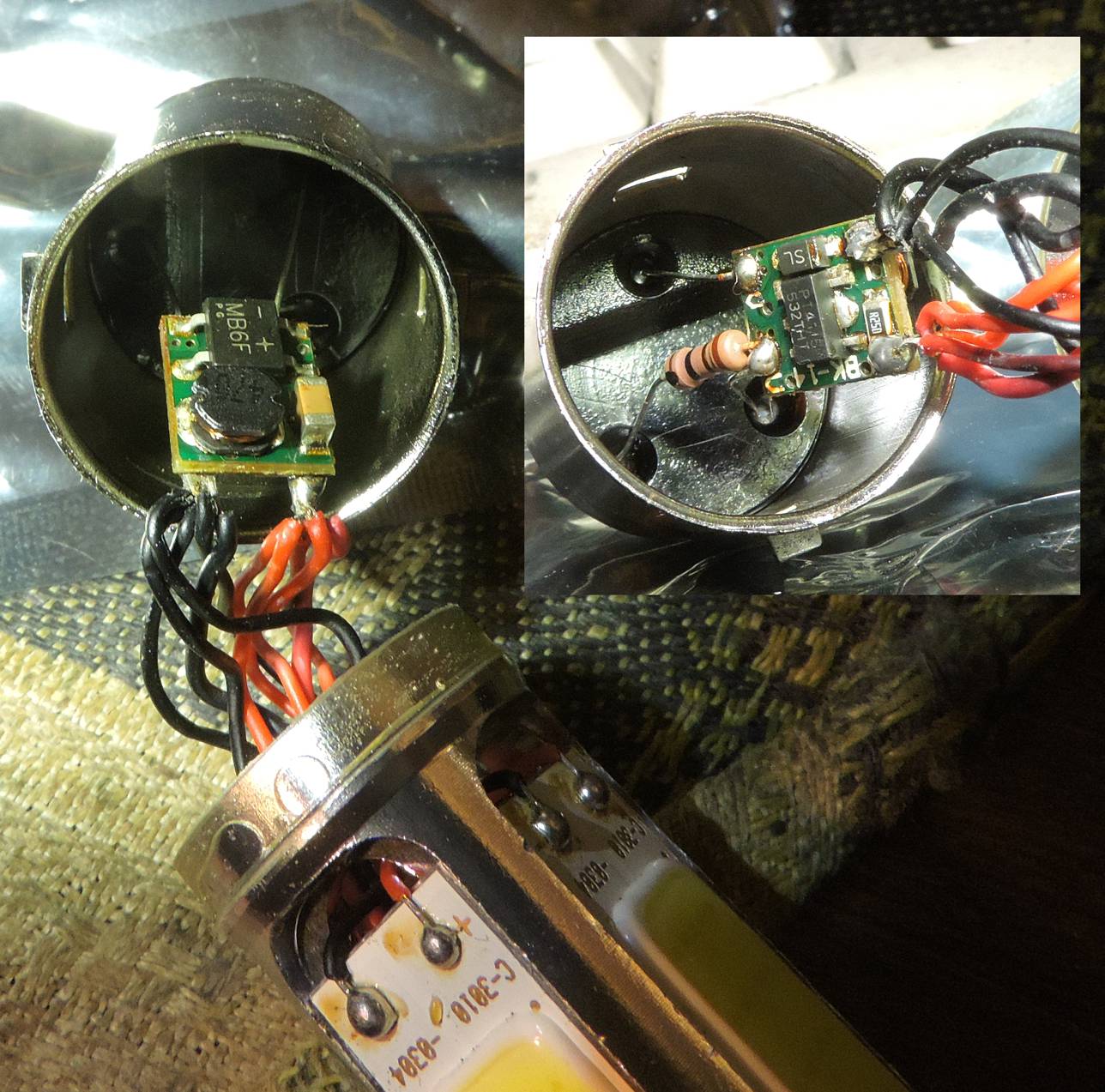

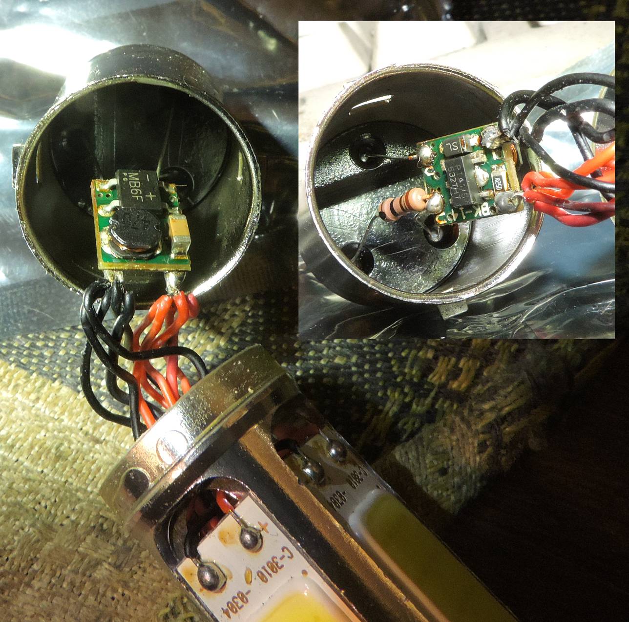

А теперь про лампочку.
Куплена и поставлена в декабре 2015г, во - viewtopic.php?f=28&t=21705&start=375
После 5 лет эксплуатации из четырех граней светит одна, и из всех диодов на ней, светят последние выжившие 4.
https://youtu.be/Q2YJD3kLnB4
Заменил на новую, я 2 шт брал тогда. А эту разобрал.
лампа.jpg [ 271.14 KiB | Просмотров: 13364 ]
Соединение диодов параллельное, что и дало ей возможность столько прожить.
Ближний/дальний это просто ярче/тусклее, ближний по их логике это когда через резистор, а дальний напрямую. Поскольку резистор неотключаемый, лампочка дальнего света на приборке горит постоянно.
В целом - ее, конечно, надо было раньше менять, у нее как бы незаметно свет становился всё слабее и слабее. Но года четыре она точно проработала. Однозначно лучше чем обычная штатная "груша".

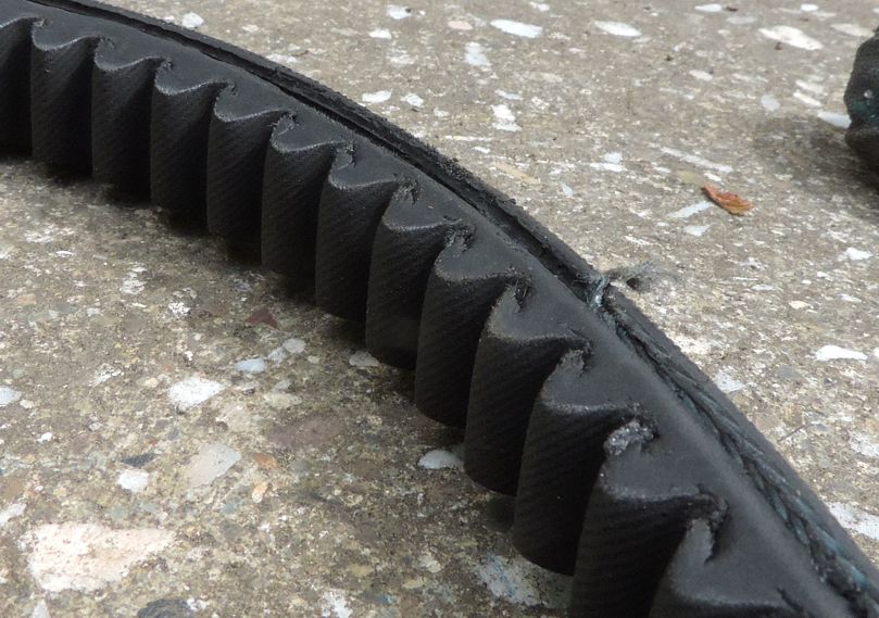

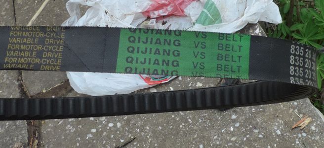

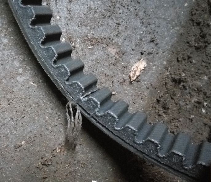

Итак, 19 января 20-го состоялась замена ремня на кетайский алиэкспрессный за 287р.

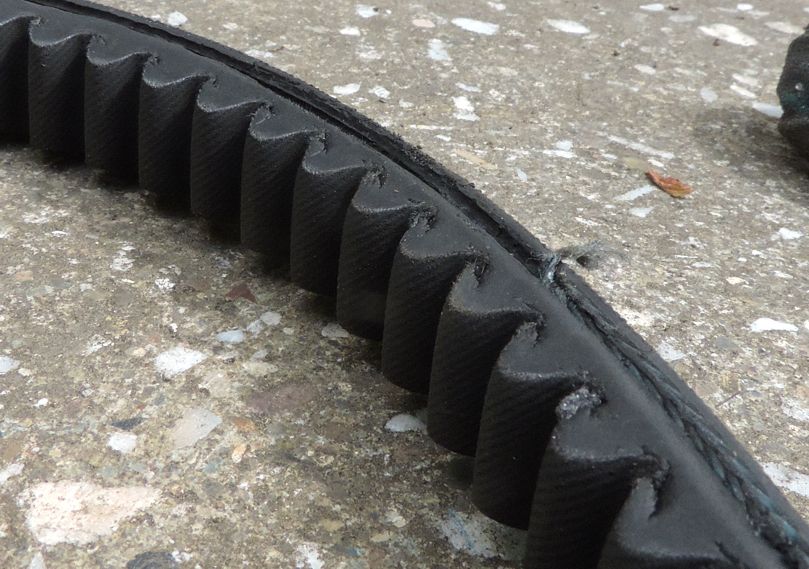

DSCN5083.jpg [ 77.39 KiB | Просмотров: 13036 ]

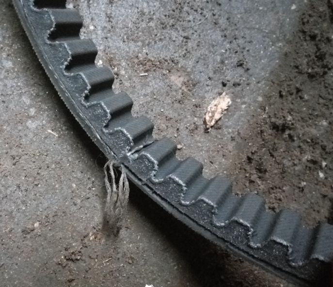

Прослужил год и три месяца. Сегодня пришлось его снять, и поставить старый Поверлинк.
DSCN5085.jpg [ 130.04 KiB | Просмотров: 13036 ]
Не берите такой. Он выглядит как будто работал с аццкой перегрузкой, а кубиков в движке всего 125, а не 150. Резина дрянь, нагрузку не держит, с кордом не склеилась, его нитки вон сбоку повылезли....

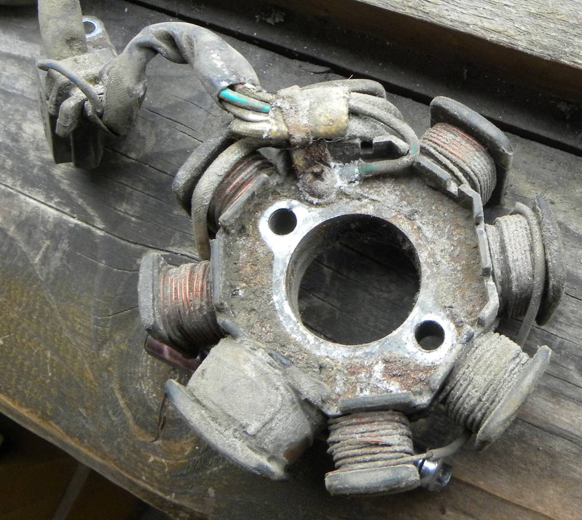

СообщениеДобавлено: 29 Jan 2023, 14:44

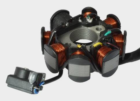

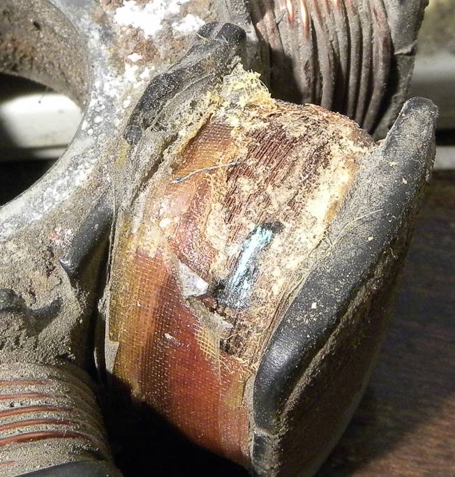

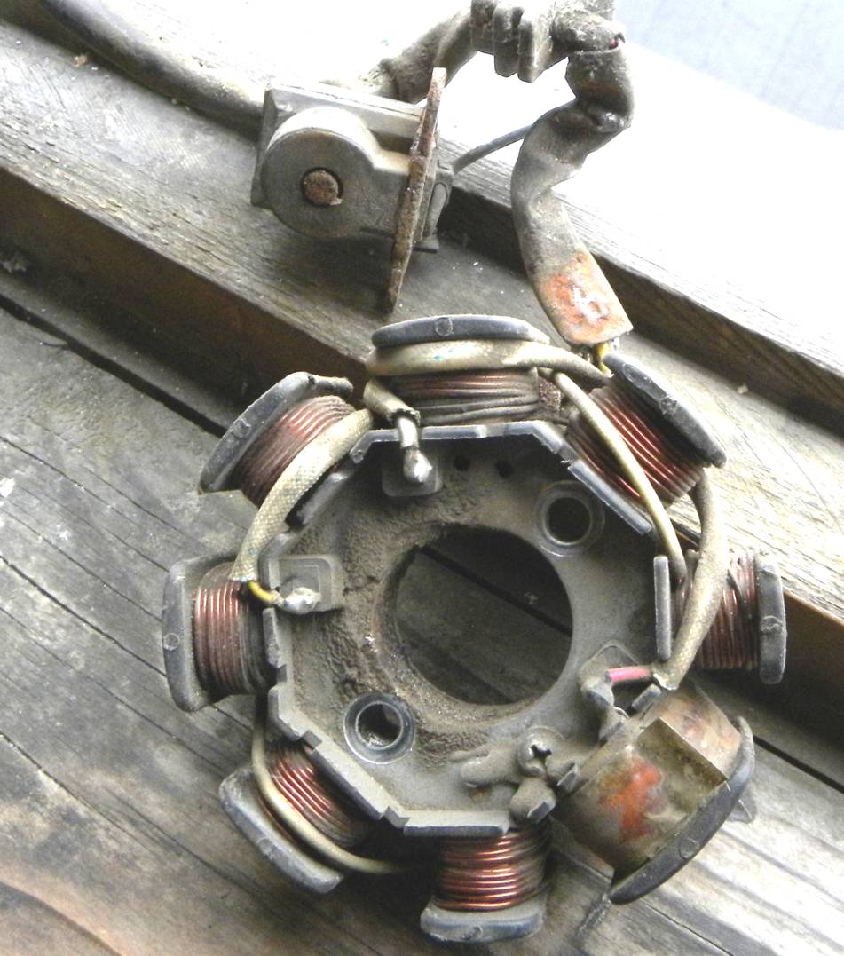

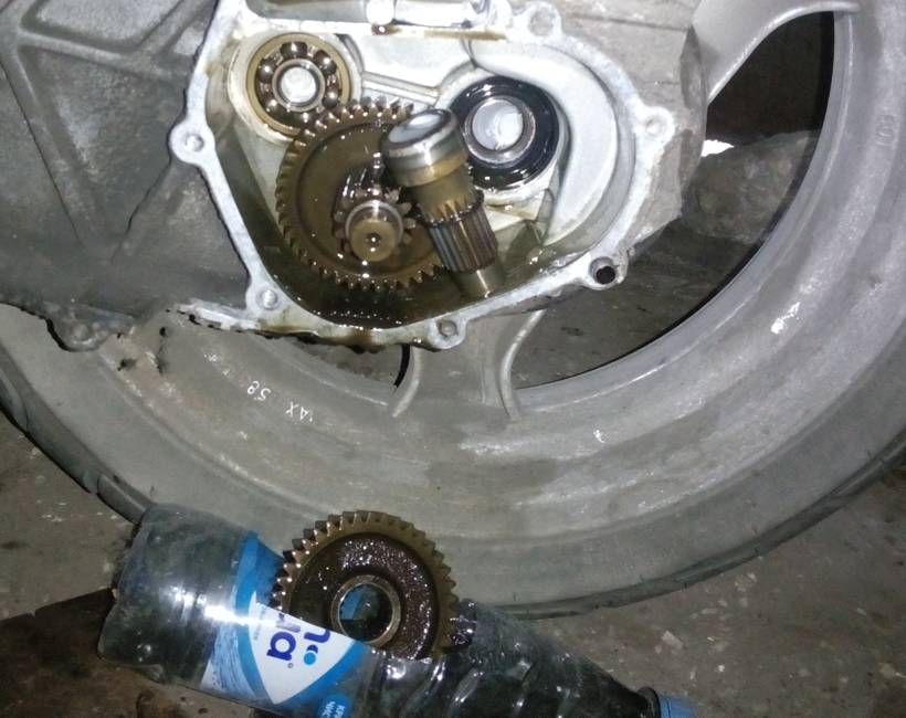

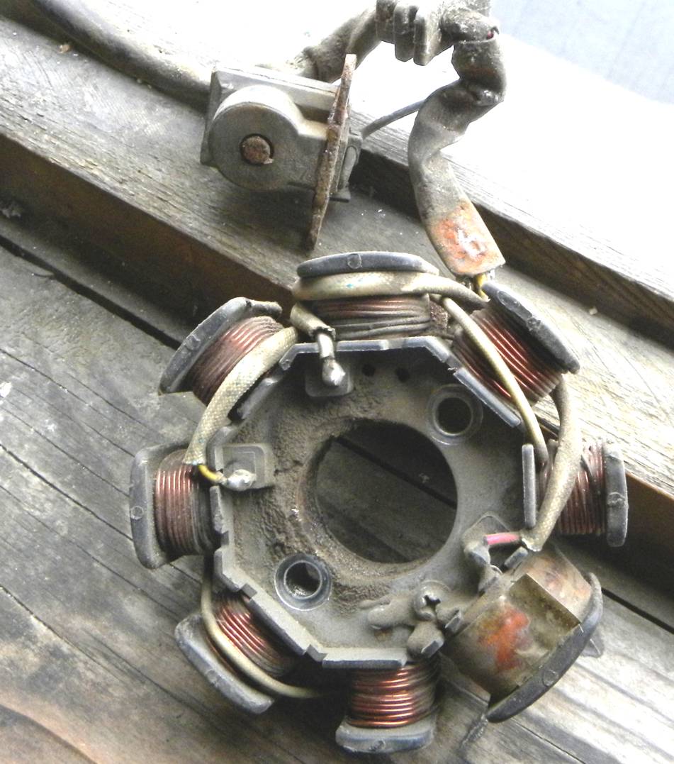

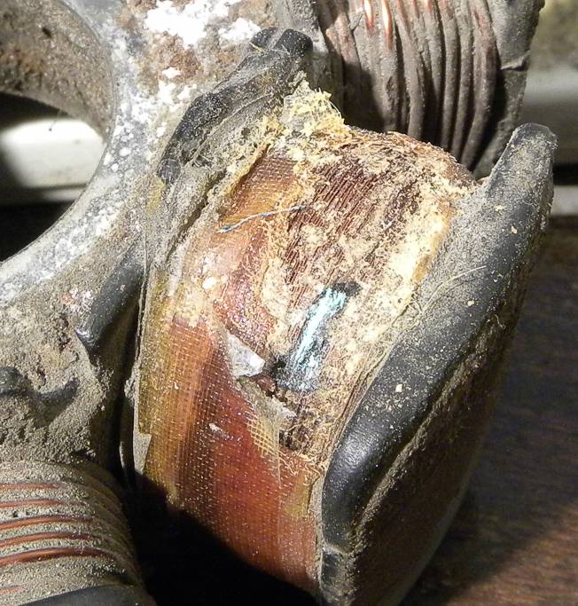

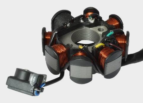

Генератор здесь вот такой. Оставляю фотки
DSCN7021.jpg [ 216.35 KiB | Просмотров: 11264 ]
DSCN7019.jpg [ 172.32 KiB | Просмотров: 11264 ]

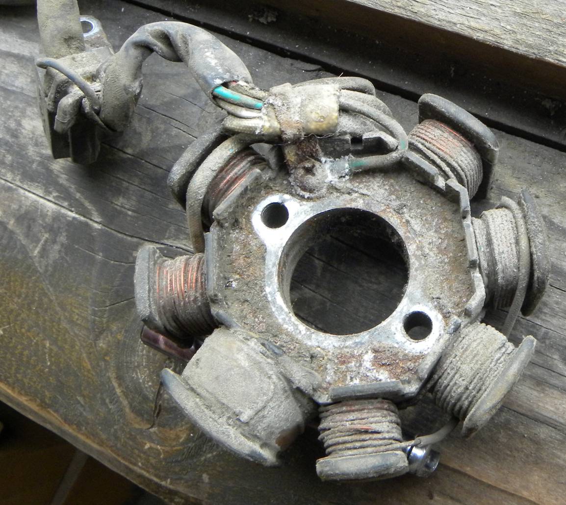

 Заголовок сообщения: Re: Опыт эксплуатации китайского скутера Reggy Fantom
СообщениеДобавлено: 30 Jan 2023, 01:46
dscn7031.jpg [ 144.99 KiB | Просмотров: 11243 ]
Заказал на Али вот этот https://aliexpress.ru/item/32836588868. ... 5032951902
али1.jpg [ 21.14 KiB | Просмотров: 11256 ]
