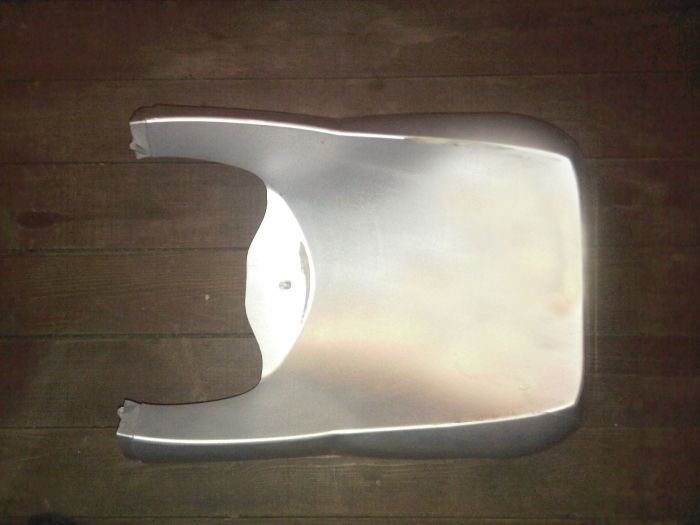

Кому может надо? Подкрылок на Аут...
Я себе новый поставил...
