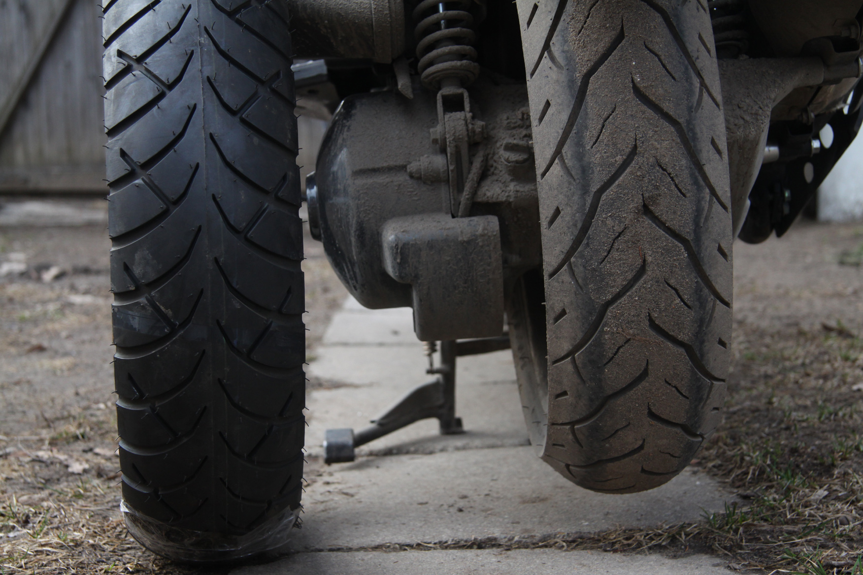

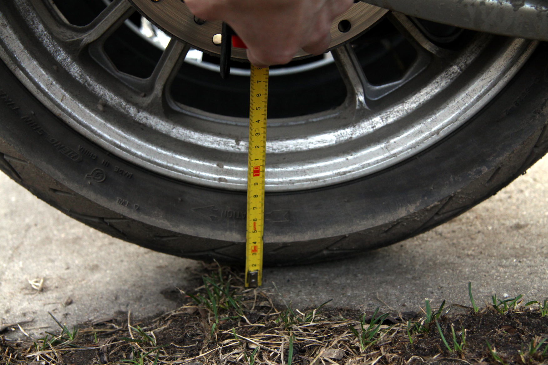

Я начинаю побаиваться ваших сообщений. Помните дебаты на счёт толщины\ширины резины? Конечно помните, на крайний случай можете сами почитать. Всё это здорово но... вот мои фото:
IMG_2635.jpg [ 843.52 KiB | Просмотров: 5316 ]
Комментарий к файлу: Слева новая резина, справа стоковая. Давление в стоковой 2.30 bar
IMG_2634.jpg [ 707.68 KiB | Просмотров: 5316 ]

Угу, подтверждаю. Я мастеру тоже сказал что штатная резина шире. Он предложил мне поспорить на 1500 рублей, что после установки покрышки 14/70-16 на обод ширина сравняется. Я спорить не стал.

Мне самому уже страшно...Вы хотите сказать что у меня оптический обман? Или что?

Мож Вам чего другое подсунули? Когда я звонил этим деятелям они сначала сказали что таких шин нет, я пригрозил им и они сказали что перепутали и шины есть. Вот может эти молодцы вам другое что то подсунули?
А ну ещё раз KENDA 140-70-16. ОНО???

Да оно, в одном же месте брали, я после тебя заказывал. По замерам именно штатная покрышка выходит за пределы...Кстати, она так и лежит на Ярославке.

Поверьте друзья, главное в покрышке высота. На джонвэй у меня было три запасных задних легкосплавных диска. Все они быстро ушли, так как штатная, практически сликовая, резина предназначена для хорошего асфальта, чем наши дороги похвастаться не могут. Диски у меня закончились, а с Украины до сих пор звонят и просят (там с дорогами еще хуже). На закс дисков у меня НЕТ. Более высокая резина сохранит диски с значительно большей вероятностью.
