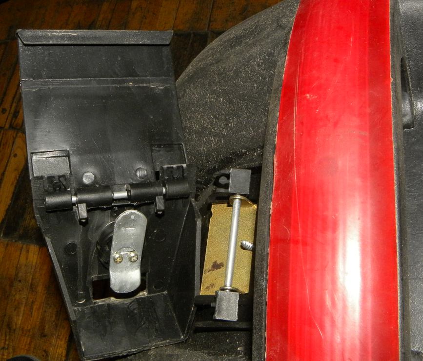

1. Сломалась скоба, которая запирает кофр.
DSCN3292.jpg [ 141.09 KiB | Просмотров: 14957 ]
Очень странно, сначала шлем в него влезал, крышку канешна надо было притягивать ибо влезал он враспор и даже чуть выгибал крышку. Но это хорошо - можно, есичо, сесть и сразу ехать, если шлем не нужен. Он там зажат и болтаться не будет.
Но почему-то закрывать его становилось всё труднее, впечатление как будто кофр дал усадку...

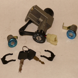

Эпопея с замком унитаза: купленный в Сокольниках от Дио, не подошел, хотя очень похож.
Удалось восстановить старый.
Он такой:
Это даже лучше, унитаз и зажигание по-прежнему под один ключ.
Замок от Дио можно будет поставить после изменения конструкции отпирающего механизма, там для этого надо немного удлиннить и изогнуть вниз один рычажок... и в дальнейшем юзать замки от Дио как самые распространенные.

На другую тему, для тех кто будет развлекаться с замками.
Отдельно замка унитаза не нашел, здесь он свой собственный, но этот скут имеет много аналогов под другими названиями, самый распространенный из них это Honling QT-7 Joker.
Замки есть только комплектом, за 500р
_________________4dd42c60db218.jpg [ 79.54 KiB | Просмотров: 15334 ]

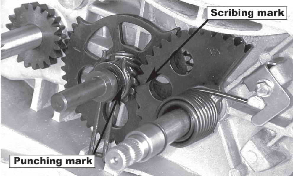

При сборке, сектор промежуточной шестерни поставил так, что на коленвал смотрит точно середина выреза.... результат - половина хода кика это теперь свободный ход, и только на второй половине своей дуги он крутит коленвал. Но попробовал, с кика завести можно.

Вал кикстартера выдавливается пальцем при снятии крышки.
Сборка осуществляется по меткам.
Стрелка на секторе кикстартера должна смотреть на току на промежуточной шестерне.
