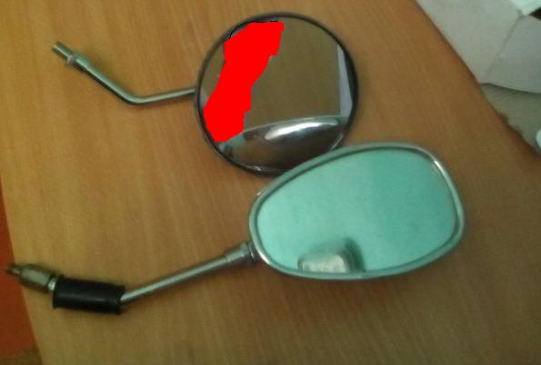

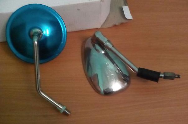

Купил, вышел из магазина, магазин закрылся.. Давай ставить зеркала, оказалось у меня 2 левых, ну что думаю за прикол такой, когда нибудь придется возвращаться, а чеков я не взял. Купил вот то круглое, а то что подлиннее, вращается на все 360 градусов, и болтается как хочет. За зеркала отдал 450 Руб + 2 переходника по 25 р, под мою резьбу на 8. Круглые зеркала хороши тем что они никак не вращаются, а стоят мертво, надеюсь хватит или надолго или навсегда. Хочу их позже разрезать и удлинить, а то из за плеч не все видно. На обратном пути еду и чувствую что то мой скутер все хуже и хуже едет, да думаю скоро встану и скорее всего это ненадолго моя такая езда. Скутер что то мощности все сбавляет и сбавляет, я газку потихоньку тоже сбавляю и еду, дай думай сбросить газ и попробовать потом добавить, так и сделал, и что думал то и получил. Скутер после сброса газа, и его добавления ехал как будто его выключили, приехали. Открываю бак, он пустой и вроде какая то капелька что то промелькнула, дай думаю сделаю подсос бензина, сделал и капелька бензина и все эти ядовитые пары попали в мне в рот, я там чуть не блюванул, отходил минуты 2-3. Позвонил своему приятелю, он приехал, и как раз был у него в бутылочке бензин, залили и поехали дальше. Посадил своего приятеля такого же по весу 75 килограммового как я сзади, и как то интересно, он что меня одного, что двоих, тянет и прет как танк на малых и средних оборотах и ничего не чувствует. А вот под 100 кг садил в том году знакомого, уже чувствуется. В то время когда мы ездили температура воздуха была где то около +2, да и сейчас также, пролетал снег, вся правая рука хоть и в перчатках, отмерзла еще в ту сторону дороги, не мог держать нормально ручку газа.
