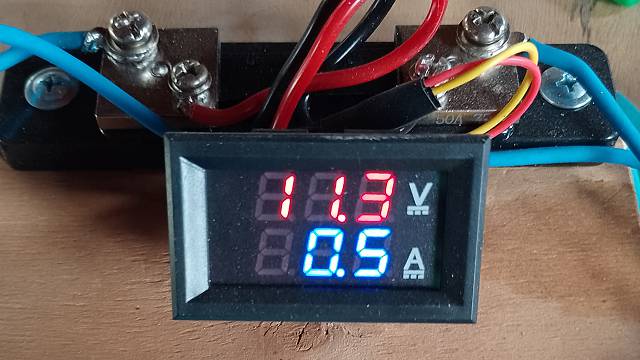

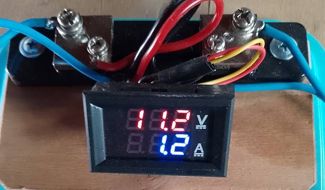

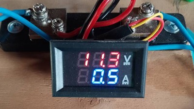

Потребления одной фарой.
Ближний ВА.jpg [ 34.15 KiB | Просмотров: 13568 ]
Дальний ВА.jpg [ 27.81 KiB | Просмотров: 13568 ]
ДХО ВА.jpg [ 38.97 KiB | Просмотров: 13568 ]
Можно включать одновременно обе фары в любом режиме, генератор потянет.
П.С. А родные фары жрут вдвое меньше.... Не сдохла бы проводка.

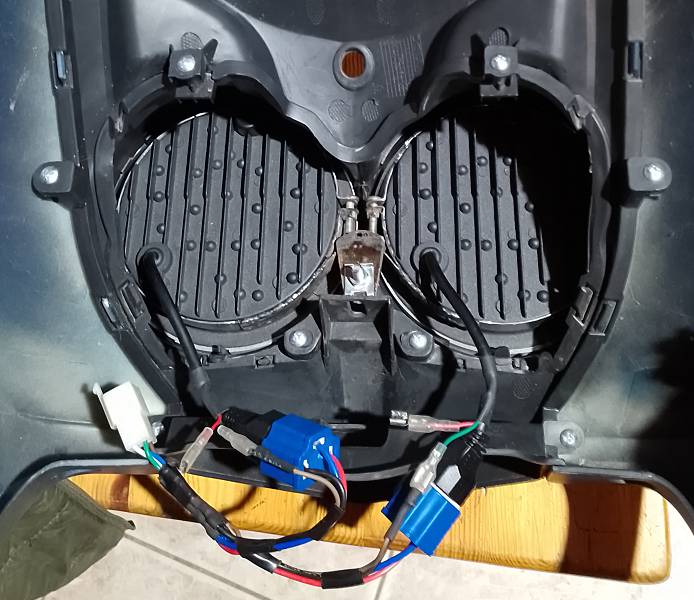

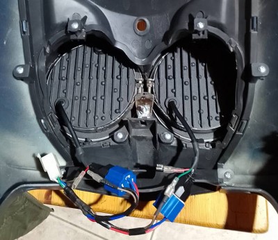

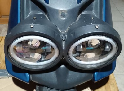

После долгих мучений с защелками, пристыковал оправу с блоком фар к сиськам.
Морда изнутри.jpg [ 67.67 KiB | Просмотров: 13537 ]
Крепление оправы дурацкое. Снизу - аж 4-мя саморезами (2 снаружи, 2 изнутри), еще один в середине между цыцок. А верхушка и внешние боковины только на зубчиках, из которых один отломал я, а два еще китайцы при сборке. Новые фары массивнее родных и прочности оставшихся защелок может не хватить. Если удастся заставить эти фары светить куда надо, буду химичить с доп. креплением верхушки.
Проводка к фарам готова, только встроенные поворотники подключать нечем - фишки-папы кончились.

В ожидании темноты померил напряжение на разн. режимах фар и мотора.
Двиг. выкл. на акк. -- 12 в
Двиг на холостых:
свет выкл. -- 14.2 в.
ДХО+ближ. -- 14.0 в.
ДХО+дальн. -- 13.2 в и падает (акк разряжается)
Двиг на 6000 об/мин
свет выкл. -- 14.25 в.
ДХО+ближ. -- 14.06 в.
ДХО+дальн. -- 13.9
Похоже, на обоих фарах включать дальний не стоит. Как думаете?

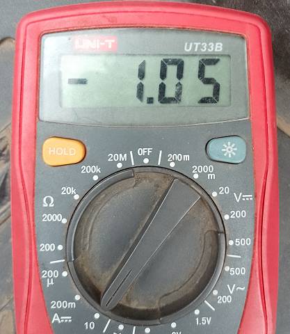

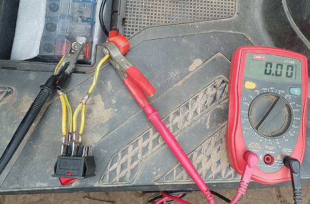

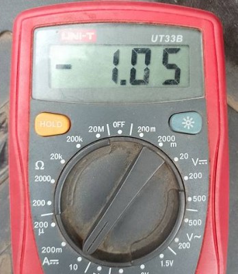

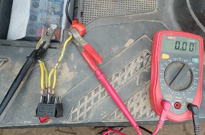

Ну и померил токи заряда/разряда мультиметром на пределе 10А. Чтобы не спалить, при запуске шунтировал прибор проводом с выключателем в разрыве. После запуска выключал, и ток шел через амперметр. Прибор подключен так, чтобы при разряде показывал отрицательное значение.
Подкл для замера тока АКБ.jpg [ 68.79 KiB | Просмотров: 13261 ]

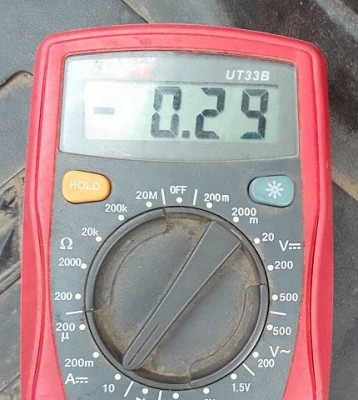

Никакой практической пользы не извлек, только некая почва для размышлизмов. На малых оборотах при макс. нагрузке идет разряд, добавляешь газа - переходит в заряд.
Разряд 1.05А.jpg [ 31.52 KiB | Просмотров: 13250 ]
Величина тока , что при заряде, что при разряде пляшет вверх-вниз, возможно РН напряжение болтает. Но и тренды просматриваются. При заряде ток в среднем постепенно уменьшается, при разряде вроде бы тоже уменьшается по абс.

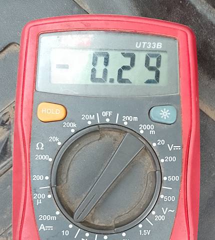

При отключенном ДХО сначала тоже слабый разряд на малых, но быстро прекратился.
Разряд 0.29А.jpg [ 34.63 KiB | Просмотров: 13250 ]
Предположения:
Ток разряда, постепенно уменьшаясь по мере разрядки АКБ, дойдет до нуля и станет возле него болтаться. Возникнет равновесие на некотором уровне заряда АКБ.
Чем больше нагрузка, тем ниже уровень равновесия.
Чем полнее заряжена АКБ, тем меньшей нагрузкой можно загнать в разряд.

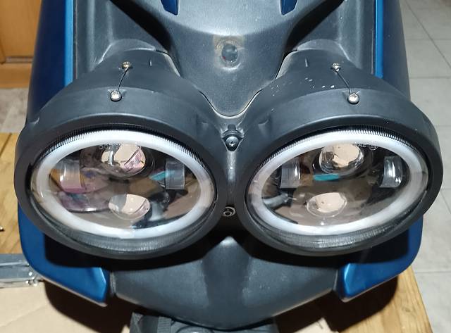

На всякий случай, из занудства. Я нигде не написал, что цель моей возни - светить дальним на хол. ходу, оно нахрен не надо. И невозможность это делать в два фонаря меня сама по себе не огорчает, а токмо говорит о том, что гена без переделок подключения фар работает на пределе (если газовать) в одном из штатных режимов люстры. Цитирую себя: "...мне не нравится, когда на последних соплях, без запаса." Иное мнение я выслушал с уважением, но остался при своем.
Вчера подключение переделал и теперь в любом режиме имею запас мощности, который могу использовать с пользой, если понадобится, а не светить без всякого смысла ДХО при включенном дальнем, например.

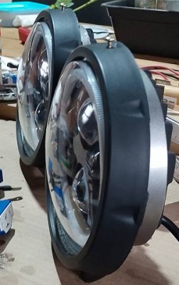

Ладно, это фигня. Сегодня, со второй попытки, победил самую противную гадость - закрыл щели, непромываемые говносборники между фарами и оправой блока снизу.
Щели закрыты.jpg [ 24.06 KiB | Просмотров: 13158 ]
Вырезал из коремата (пенополиэтилен с закр. порами) узкие сегменты и прилепил их в оправу широкой серединой вниз. Диапазон регулировки света по наклону уменьшился - сильно задрать уже нельзя, но и не надо.
Всё!!!.jpg [ 40.19 KiB | Просмотров: 13158 ]

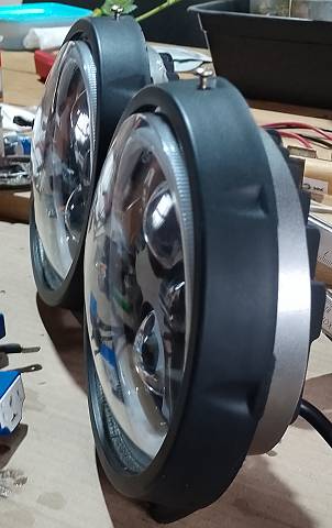

С фарами закончил. Должен признать, что купил я их сдуру. Маленькая фарка, которую поставил осенью в кач. времянки, вполне меня устраивала и легко вертелась на внешней подвеске куда надо без всяких мук со щелями.

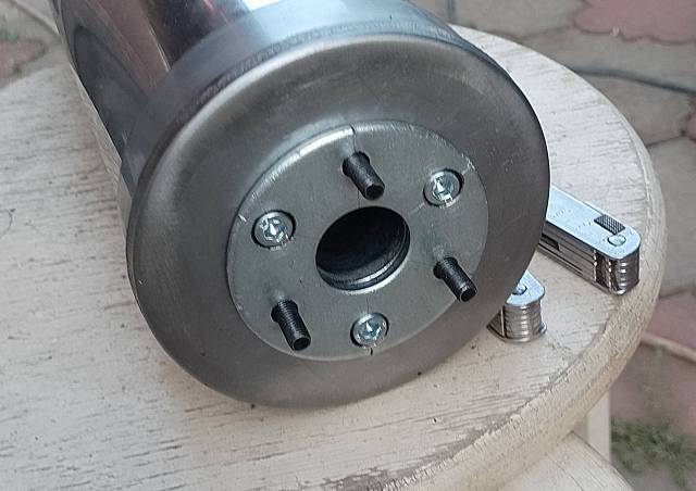

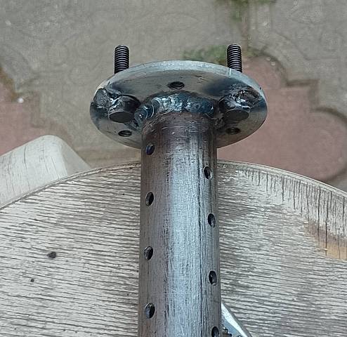

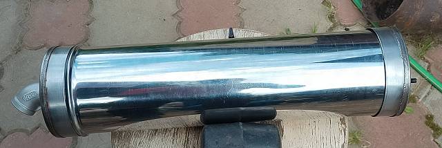

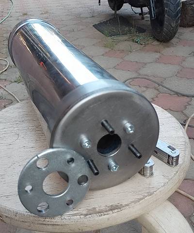

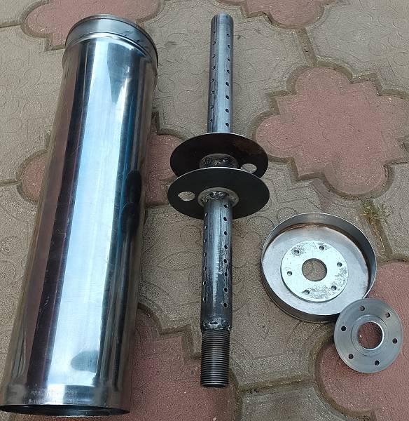

МамаЯсошлаСума..
в процесссе.jpg [ 71.68 KiB | Просмотров: 9833 ]
Передний фланец_Q7S494x480.jpg [ 48.04 KiB | Просмотров: 9825 ]
передняя крышка и фланец трубы_Q7S400x480.jpg [ 33.21 KiB | Просмотров: 9825 ]
фланец трубы на месте_Q7S640x452.jpg [ 37.81 KiB | Просмотров: 9825 ]
банка готова_Q7S640x214.jpg [ 25.81 KiB | Просмотров: 9825 ]
Внутренняя начинка является стяжкой передней и задней крышек банки. Банка разборная на случай, если получилась хрень.
Теперь буду мучиться с подвеской и приемной трубой, заодно и варить потренируюсь.

А почему бы и нет. Центральная труба разделена перемычкой? Наполнитель будет, какой?
 Заголовок сообщения: Re: VMC СМАРТ-2
СообщениеДобавлено: 12 Aug 2026, 20:26
Зарегистрирован: 24 Jul 2018, 00:01
Сообщений: 100
Откуда: Носово МО
Скутер: Stels Alfa Benelli 2011, Смарт-2
Стаж: 12
Перегородка в трубе - а как же. Сперва попробую без наполнителя. Потом, возможно, нерж. мочалка. Но не хочется - больно тонкая и в первой горячей камере может рассыпаться в труху.
