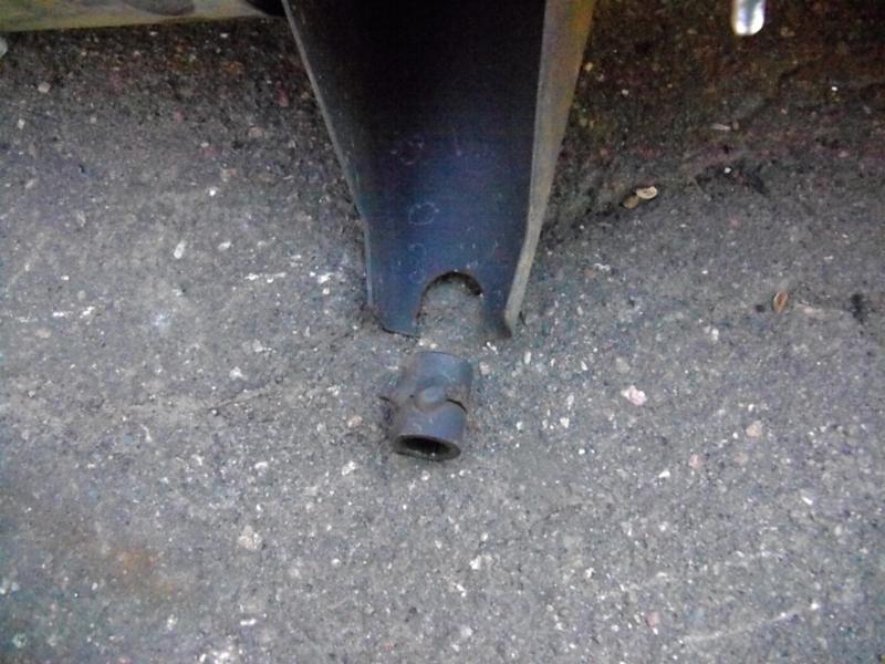

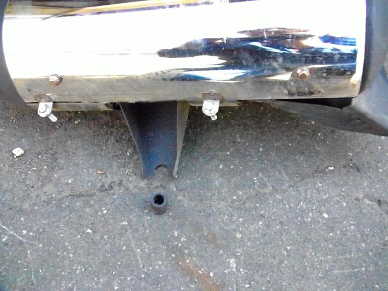

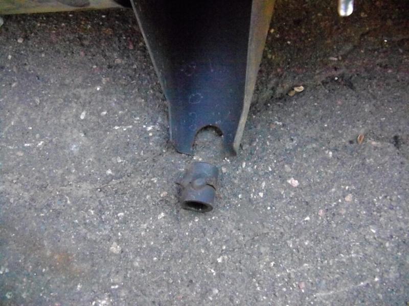

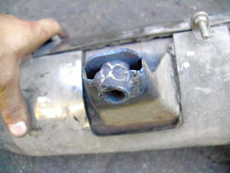

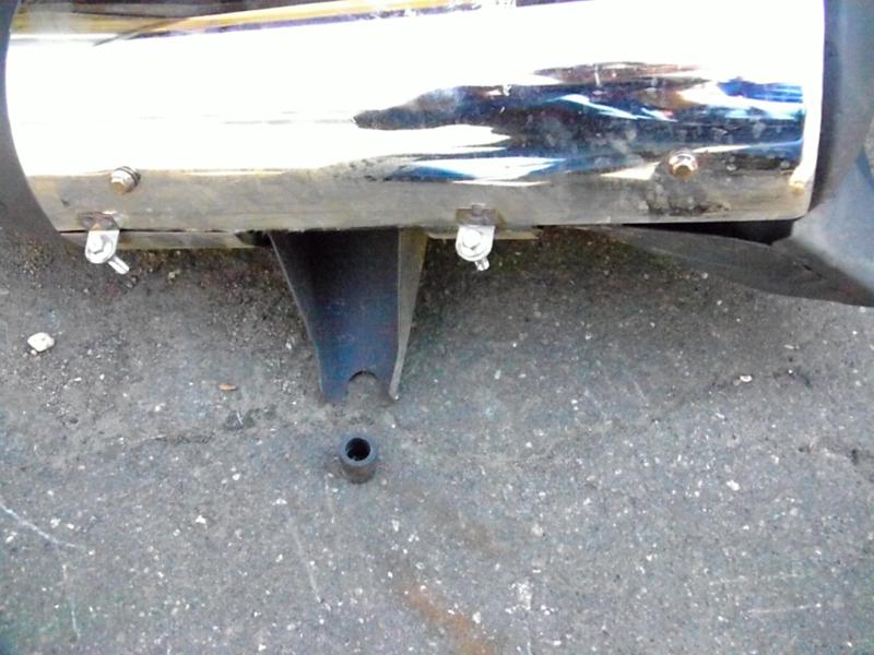

доброго дня. вопрос. а вот то самое крепление глушителя скажем слабая часть глушителя. она сломалась из за того что просто проржавела или просто отломилась?
 Заголовок сообщения: Re: Jonway Ranger 250cc
СообщениеДобавлено: 24 Jul 2011, 09:07
Сообщений: 1485
Ржавчина не причем. Металл тонкий раз, большая вибронагрузка на это крепление - два. Поэтому крепление это нужно не только переварить, но и усилить.

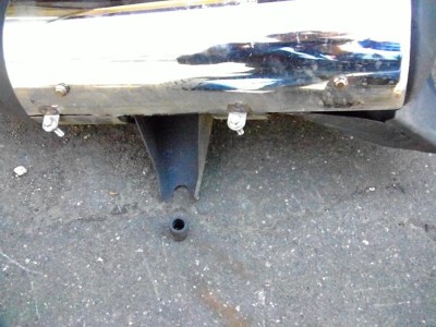

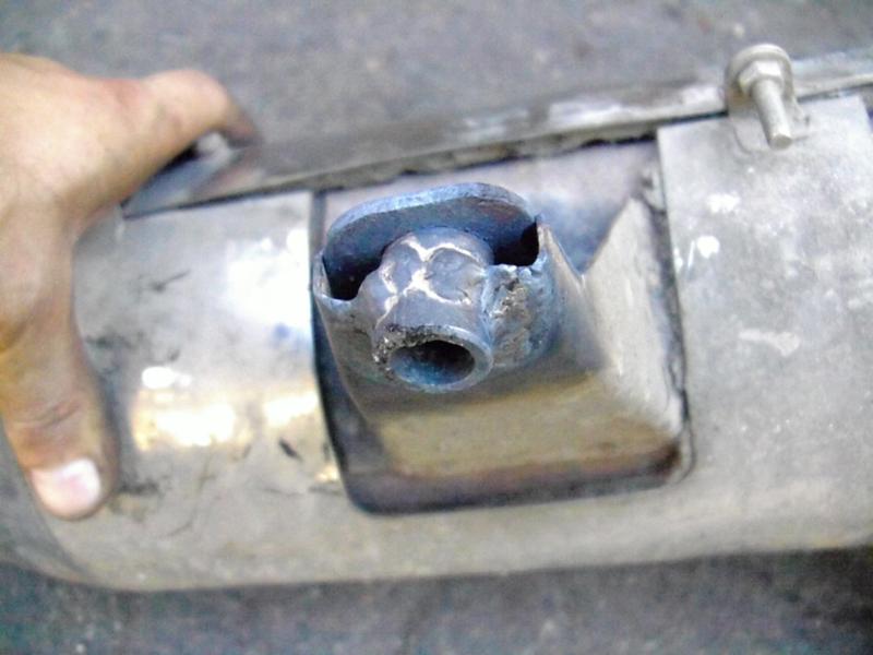

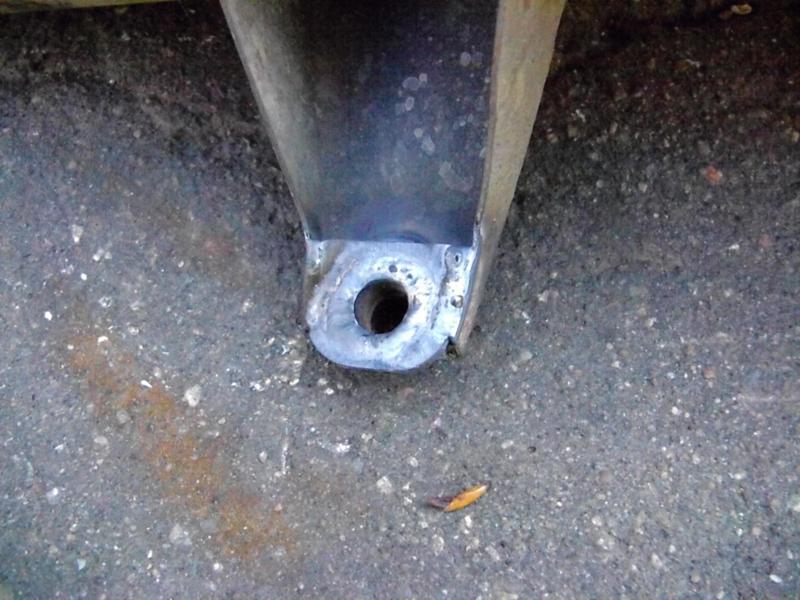

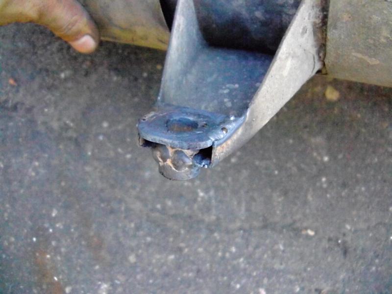

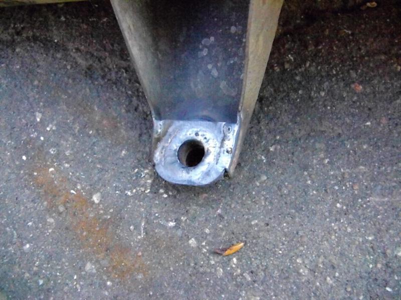

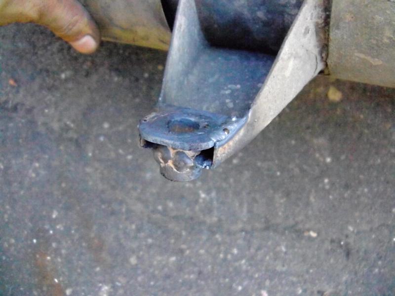

Вот фотки сварки с закладной пластиной. Считаю данный вариант наиболее целесообразным, так как часть нагрузки перераспределяется на ребра жесткости.
СообщениеДобавлено: 24 Jul 2011, 13:51
Зарегистрирован: 24 Apr 2009, 21:00
Сообщений: 55
Откуда: Санкт-Петербург
Скутер: Jonway Ranger 250
если я что то понимаю. то слабое место не от того что металл тонкий а от того что сваркой металл отпустили и он потерял свои свойства. у меня на одном скутере подобное было. потом один дядька посоветовал в варить толстую трубку в нее вставить кусок резинового шланга а вовнутрь шланга вставить еще одну металлическую трубку так чтоб это все плотно держалось. получается что глушитель будет держаться на резиновом амортизаторе. только внутренняя втулка должна быть на 2мм больше наружной.
СообщениеДобавлено: 24 Jul 2011, 14:18
Сообщений: 1485
Не надо резиновый шланг, так как резина оплавится просто напросто (глушак то греется нехило). Для аммортизации можно использовать сайлентблок.

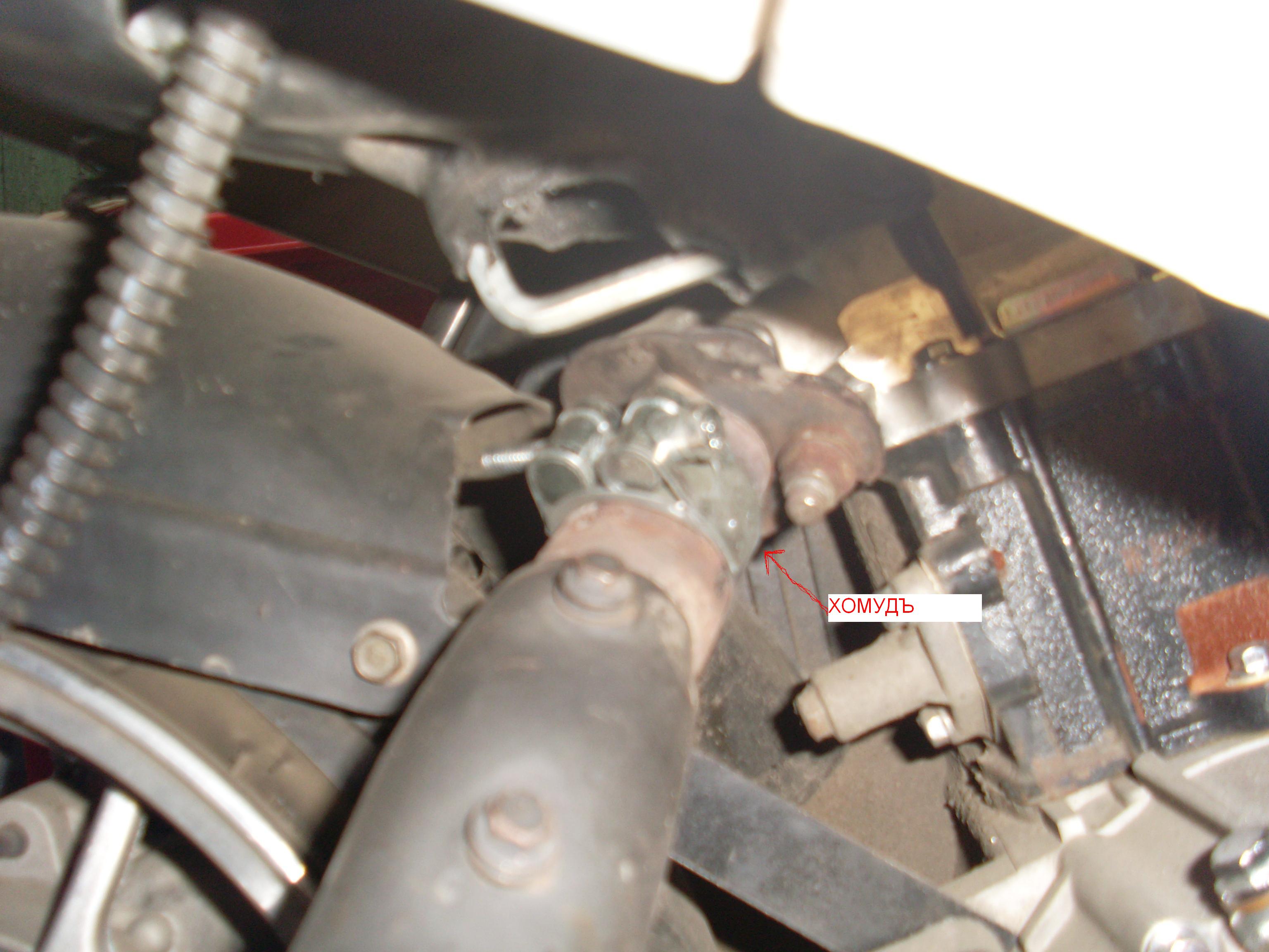

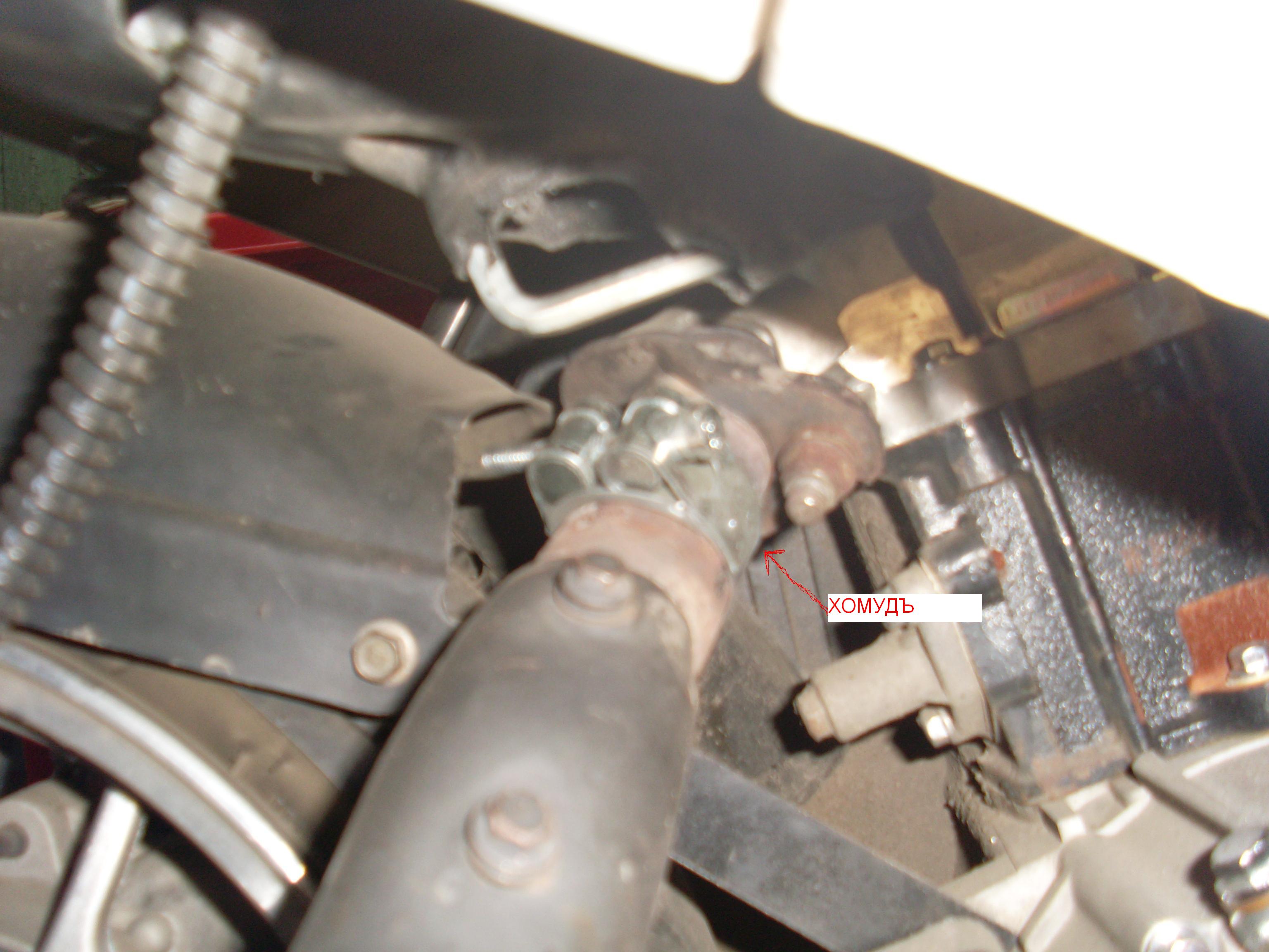

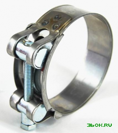

Купил металлизированый паранит, двумя витками обмотал выхлопную трубу, купил на строй рынке самый мощный хомут и вот оно... уже 200км тишины...
Подпись в стадии разработки
СообщениеДобавлено: 26 Jul 2011, 12:34
Сообщений: 1485
Что за хомут? У обычного хомута есть набалдашник со стягивающим винтом, который будет мешать одеть глушак на приемную трубу.
СообщениеДобавлено: 26 Jul 2011, 20:22
Сообщений: 348
Скутер: QUATTROCENTO 400
Стаж: есть

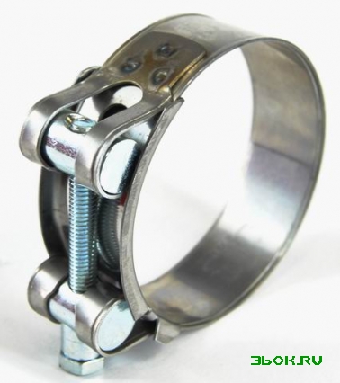

А вот такой вот хомут! Из нержавейки такой же брать не стал больно толщина его напугала хлипенько выглядит намного тоньше... На фотке самого хомута показан именно из нержавейки. Не берите его. Лопнет, и это видно. а из металла который хоть и проржавеет со временем но его заменить как нех делать ничего не снимая при этом тока сам хомут открутить и выкинуть... амба...
