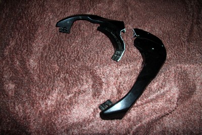

Пластик треснул как раз не там где я сверлил дыры под кофр. Где тонко там и рвётся. Кофр был пуст!

По кофру. Я снизу под самоконтрящиеся гайки, крепящие площадку к хвосту положил обрезиненные шайбы от кровельных саморезов. То есть нет контакта металла с пластиком. Время покажет, так как с кофром езжу только второй день.
