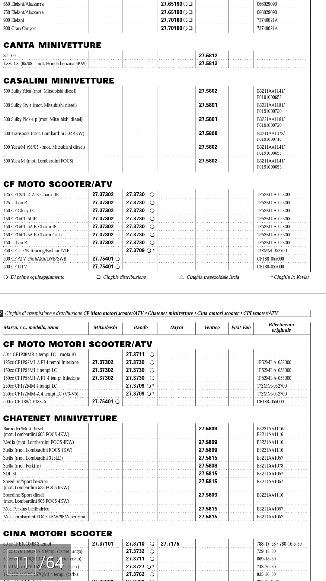

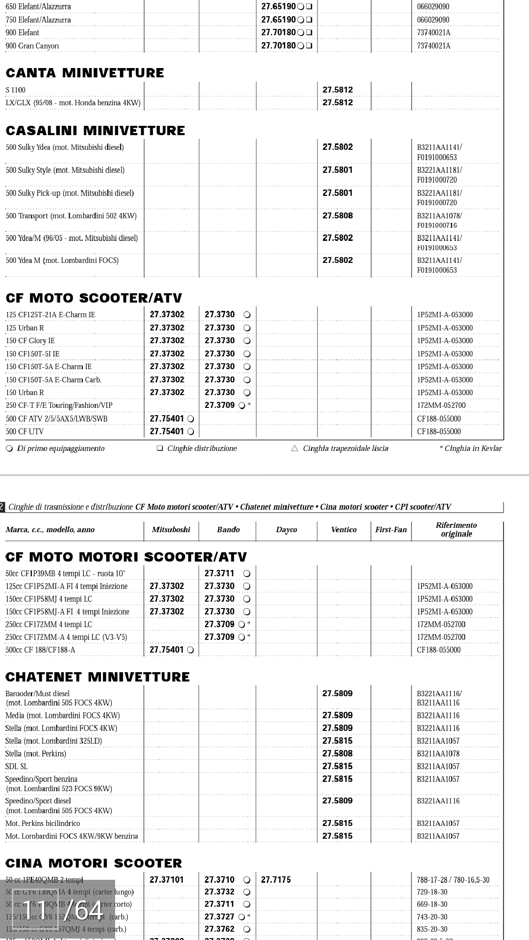

Фу, разобралси. Размер наш 22.6x903. По bando есть кат.номер 27.3730 его размер 22.5х906 количество зубьев одинаково. То есть это ремень honda sh 125-150! И самое главное цена 3000р. А вот еще от gates,вообще за 1720р.Так что хто ищет тот всегда найдет! http://scooter-zip.ru/category/products ... variatora/

Вот скрин таблицы. Обратите внимание на номер в последней графе, как он переделан нашим дилером

Если это действительно так, то обычный аутовский ремень аналог в любых вариациях
Цена на самом деле дешевле за родной хондовский, который бандо. Вот http://www.exist.ru/price.aspx?pcode=23100-KGF-901
Ну и если кому то припрет резко, то есть вживую у меня такие
Отдам по рупь 70. Как и брал себе на ЖТС про запас. Новые. По идее должно с ним интереснее ездить на Ваших. Ну крейсерские обороты должны быть поменьше.
Дабы избежать критики, почему в экзисте Дайко 800 руб. а Циркуль хочет 1700 поясняю. Тот Дайко который 8154 он 22 ширины. Т.е. на Аут еще нормально. А при Вашей 22,6 уже будет как поюзанный. У меня же 23, т.е. гуд.

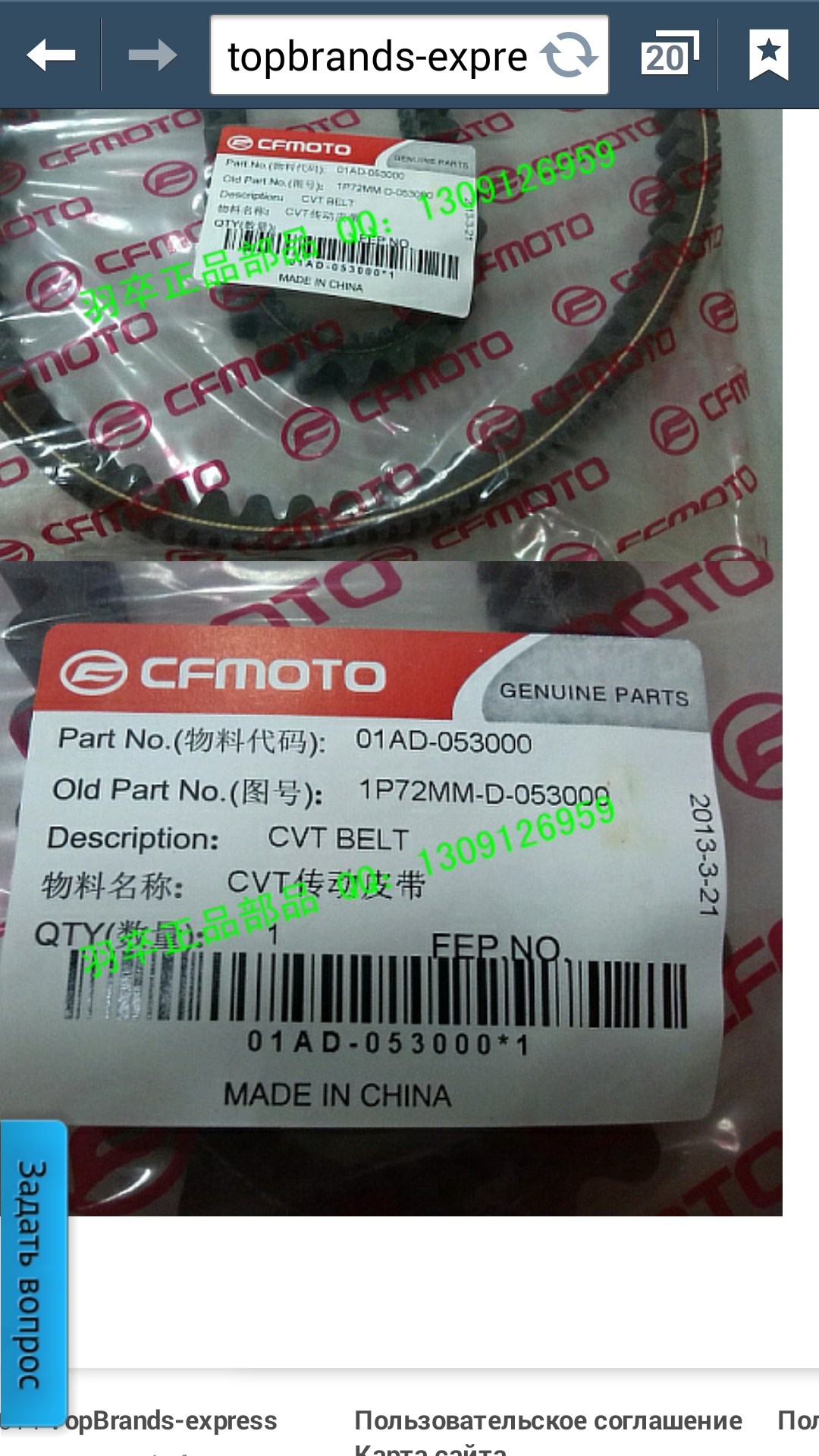

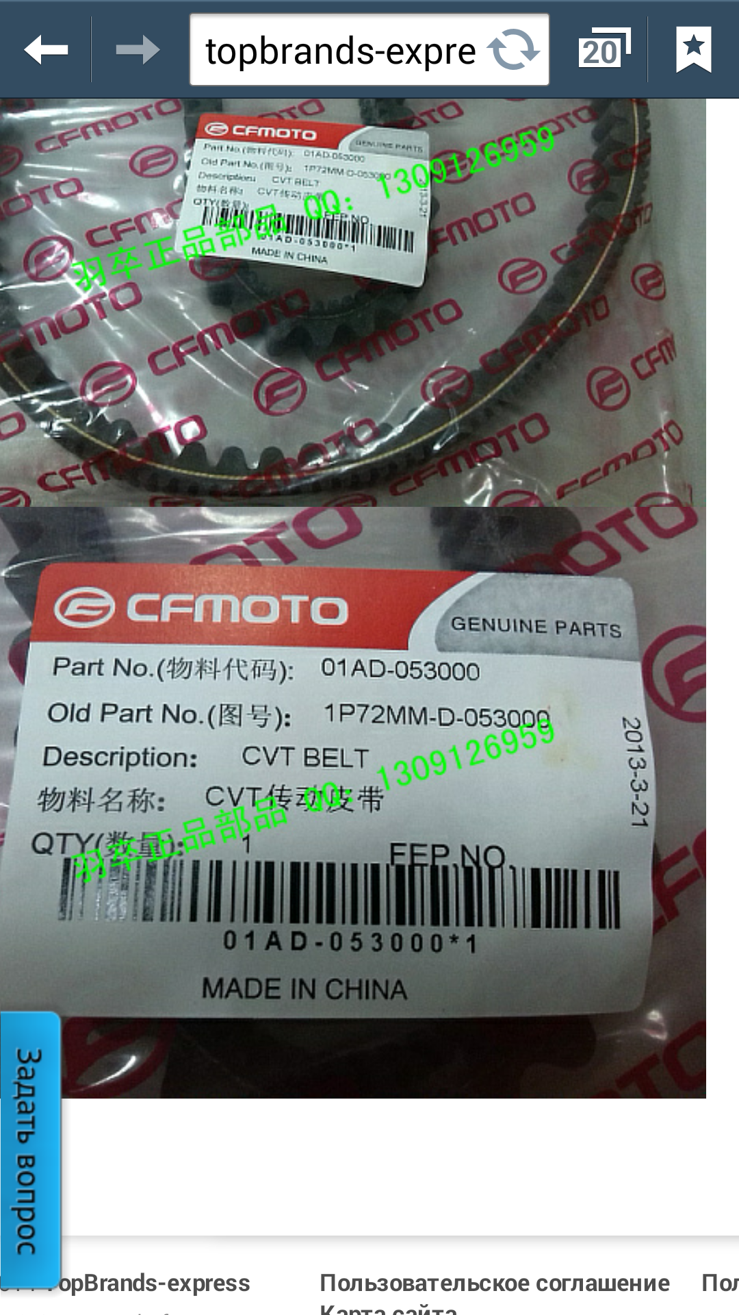

http://topbrands-express.ru/item?id=194 ... 7%BF%94888 Вот что удалось найти из самого дешегого оригинала! Похоже эти подонки из CFMOTO монополизировали этот ремень! Хотя я все же думаю что от хонды сш подойдет в самый раз. Разница в длине на 3мм это ни о чем, а уж ширина в 0.1мм тем более. Вот еще скрин оригинального номера и ремня. Такой размер идет только в упаковке cfmoto!

Все же от хонды сш половчее будет. Твой на 20мм!!! длиннее и на 0.4 толщее :) . Да стоит gates те же 1720 рэ. Ниже в моем посте bando за 1100рэ
