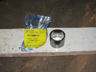

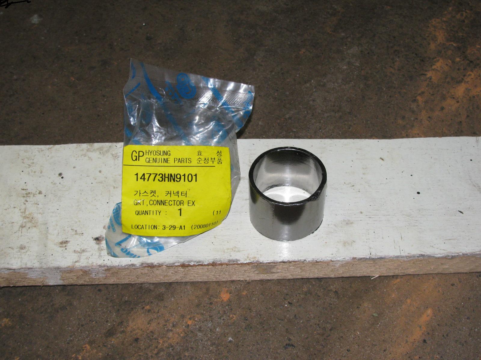

Так что теперь у кого прокладка глушителя накроется не мудрите! Мы многое перепробовали(УКРАИНЦЫ ТОЖЕ). Всё проще. 4см полоса металлопаранита на 2 оборота и хомут фото постом выше.. Будет щастье. и тишина.

Чё то не пойму, о какой прокладке глушителя идёт речь?
 Заголовок сообщения: Re: Jonway Ranger 250cc
СообщениеДобавлено: 27 Jul 2011, 08:28
Сообщений: 1485
Вот о такой
