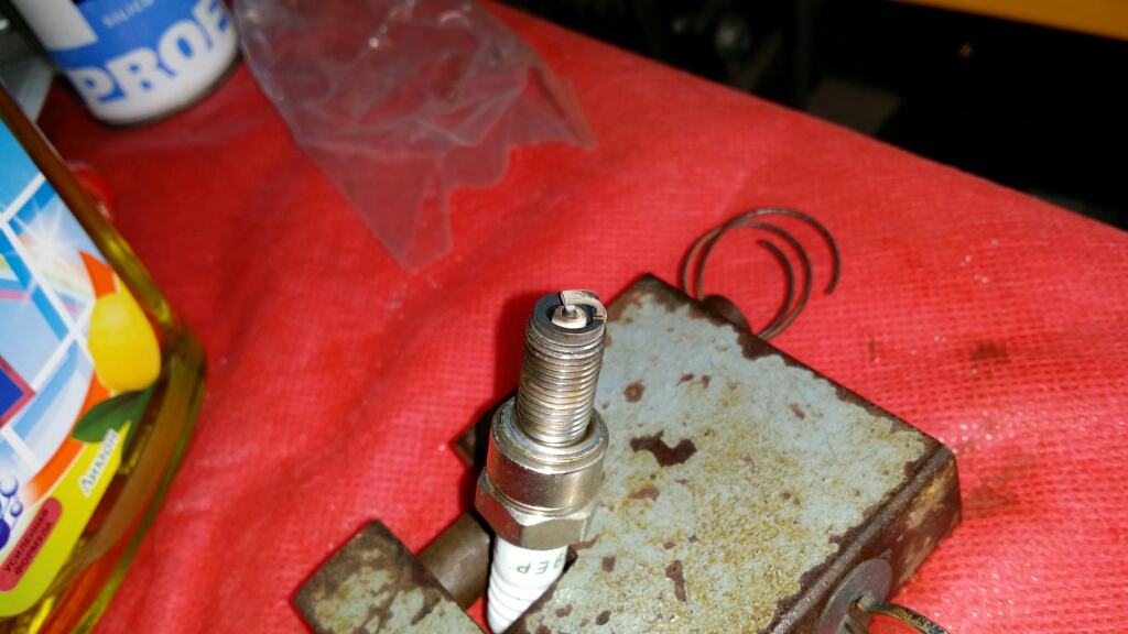

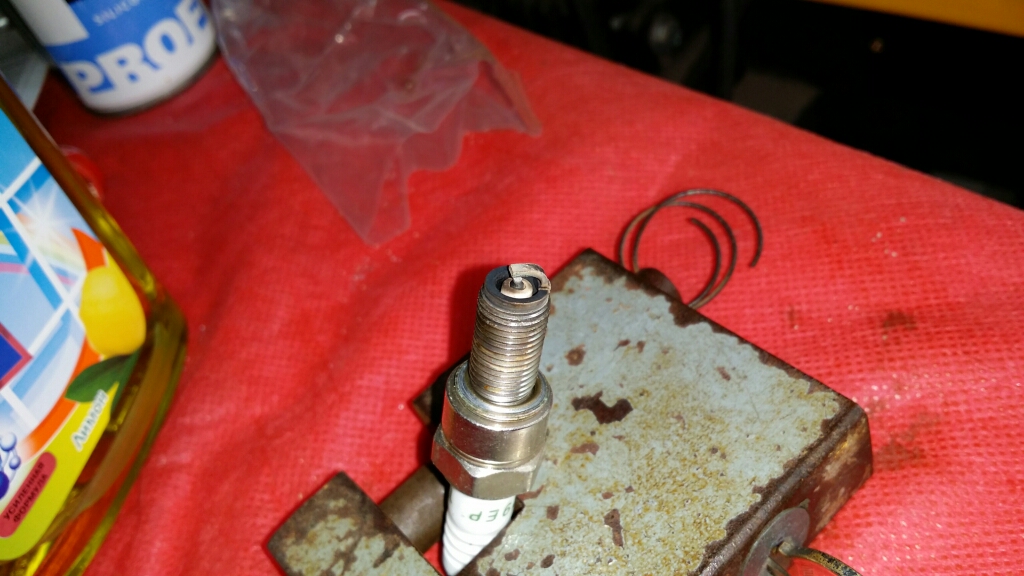

Провел сегодня небольшую инспекцию: фильтр-норм, свеча - отлично, ничего не открутилось и не течет. Хочу отдельно заострить внимание на свече, судя по ней двигатель работает отлично и 92-й бенз это его. Свеча, хотя и указана NGK CR9EP, стоит другая torgoue, но с той же маркировкой. Давление в колесах 2.1 и 2.3. Так что все нормально, эксплуатация продолжается
PicsArt_1399798919143.jpg [ 394.58 KiB | Просмотров: 4631 ]
ну да, только мощность малость теряет :)
а так ничо, в однюху то, в двоем - заметно
АЮ
СообщениеДобавлено: 11 Май 2014, 13:18
Сообщений: 753
Откуда: Москва СВАО
Стаж: 100
Aleko
Не соглашусь с тобой. Нету у нас 95 бензина, ну нету. Присадки одни. Он даже по запаху другой. Посмотри свою свечу, на 100% уверен что она красная. На 95 не едет он лучше, ну никак. Это самообман

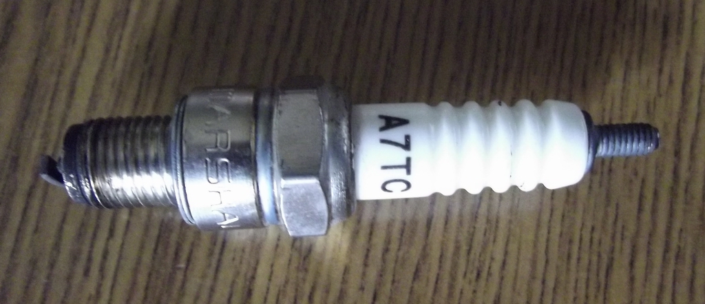

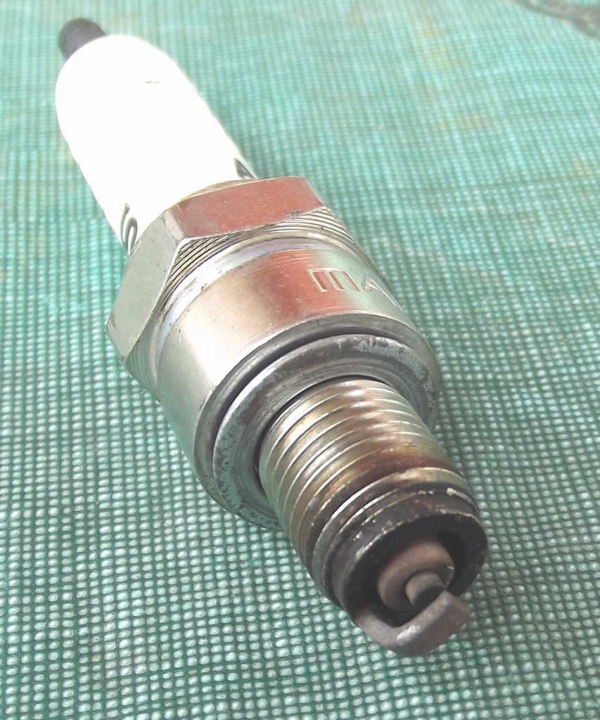

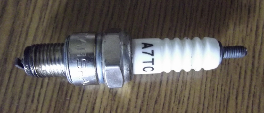

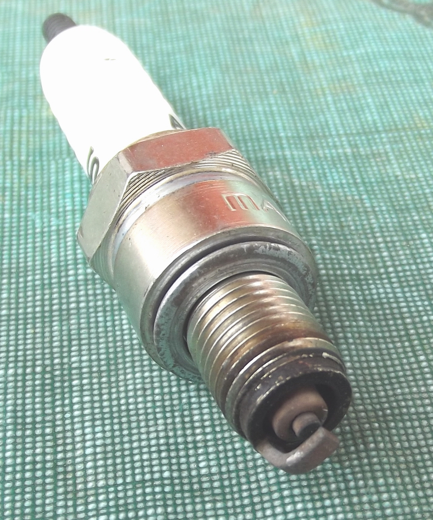

alexro4
вот свеча, с прошлого сезона, пробег свечи 8000 км, 2 седока, бензин 95 лукойл(кроме дальняка, там не до выбора, но все равно 95-й), режим эксплуатации разнообразный, от 6 км в день, до 800 км в день
Изображение 007.jpg [ 655.94 KiB | Просмотров: 4663 ]
Изображение 001.jpg [ 315.37 KiB | Просмотров: 4663 ]
АЮ
СообщениеДобавлено: 11 Май 2014, 17:06
Сообщений: 753
Откуда: Москва СВАО
Стаж: 100
Aleko
Все теперь ясно! Выглядит хорошо.Свеча твоя под 95 бенз. У тебя 7-ка у меня 9-ка! Твоя более горячая, поэтому мне твои ощущения теперь понятны. Это во первых. У тебя она с новья стояла? Самое интересное вот в чем - почему у нее такая короткая резьба???!!! *DONT_KNOW* И у меня тонкое центральное жало (не столь важно). Может быть что китаезы что-то улучшают или под нас подстраивают. Но честно говоря я очень удивлен такой свече. Однако она в хорошем рабочем состоянии. У тебя в грамоте что про модель свечи написано? У меня так как стоит на моте
