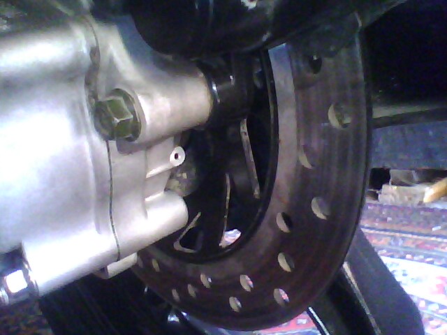

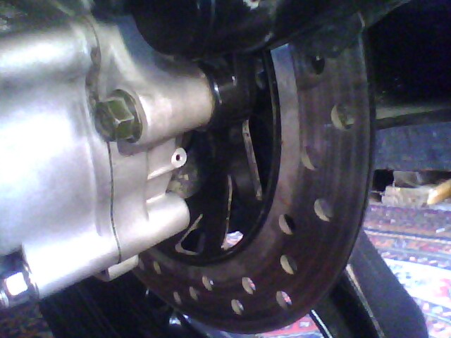

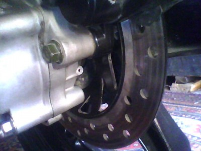

Появилась небольшая проблема с редуктором а именно по неопытности влил в него масла по заливное отверстие(больше 150гр.) и проехав где то 500км масло стало подтекать из маленького отверстия на редукторе на фото его видно. Я решил слить вообще всё масло и залил по новой но уже решил не далить грамм 30 то есть залил 120гр.,в надежде что теч во время езды прекратится но этого не случилось масло продолжает сопли виться из него во время езды. Вот теперь задумался что можно предпринять , или просто забить в отверстие кусок щепки.
Всегда заливаю по заливное отверстие. Может трабл в качестве масла (пенится или ещё чего)? Заткнёш это отверстие угробишь сальники, через них попрёт.
