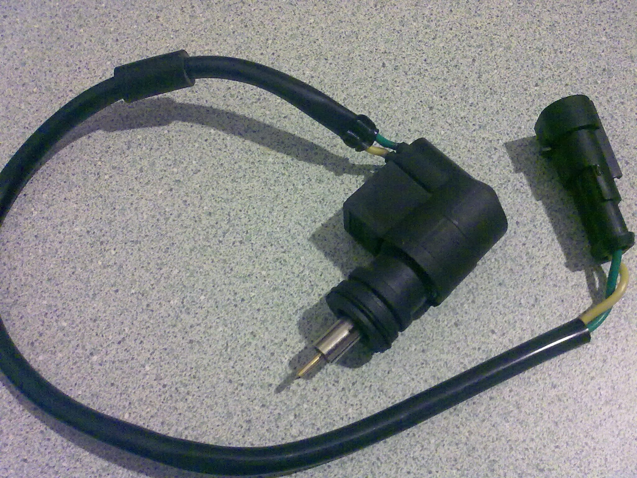

Илья 777 писал(а):
Друзья! Вчом может быть причина:при отпускании ручки газа,обороты двигателя сразу не падают до холостого хода!!! Скутер продолжает ещё движение при отпущеной ручке газа,только спустя несколько секунд обороты двигателя падают. :(
Друзья! Причина была вот в этой детали (незнаю как называется)! Поменяли её и всё заработало как надо :)

Илья 777!
Это пусковой обогатитель. Где тебе его меняли?!!!!! Я его уже давно ищу, и пока без результата!!!
