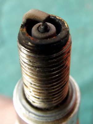

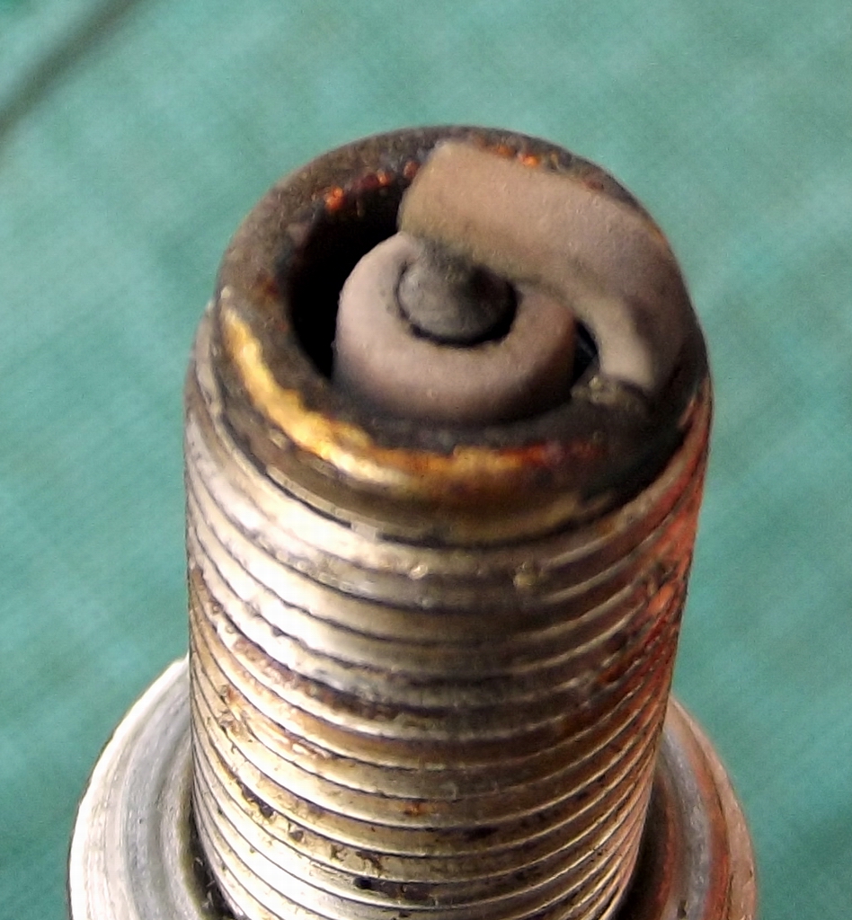

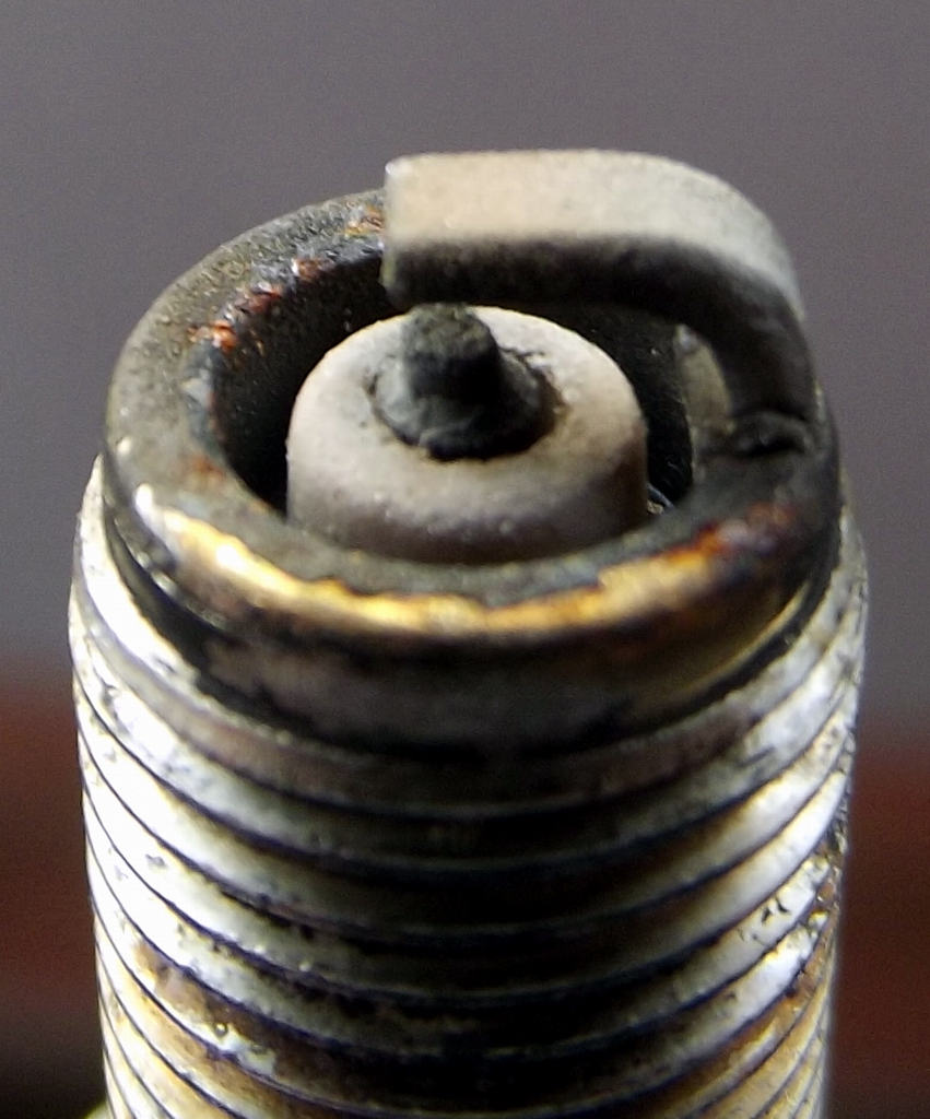

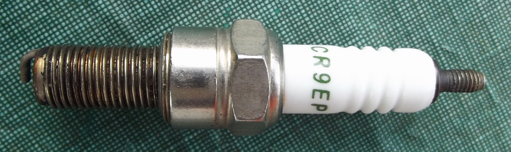

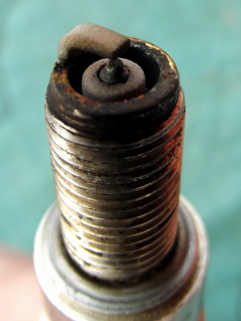

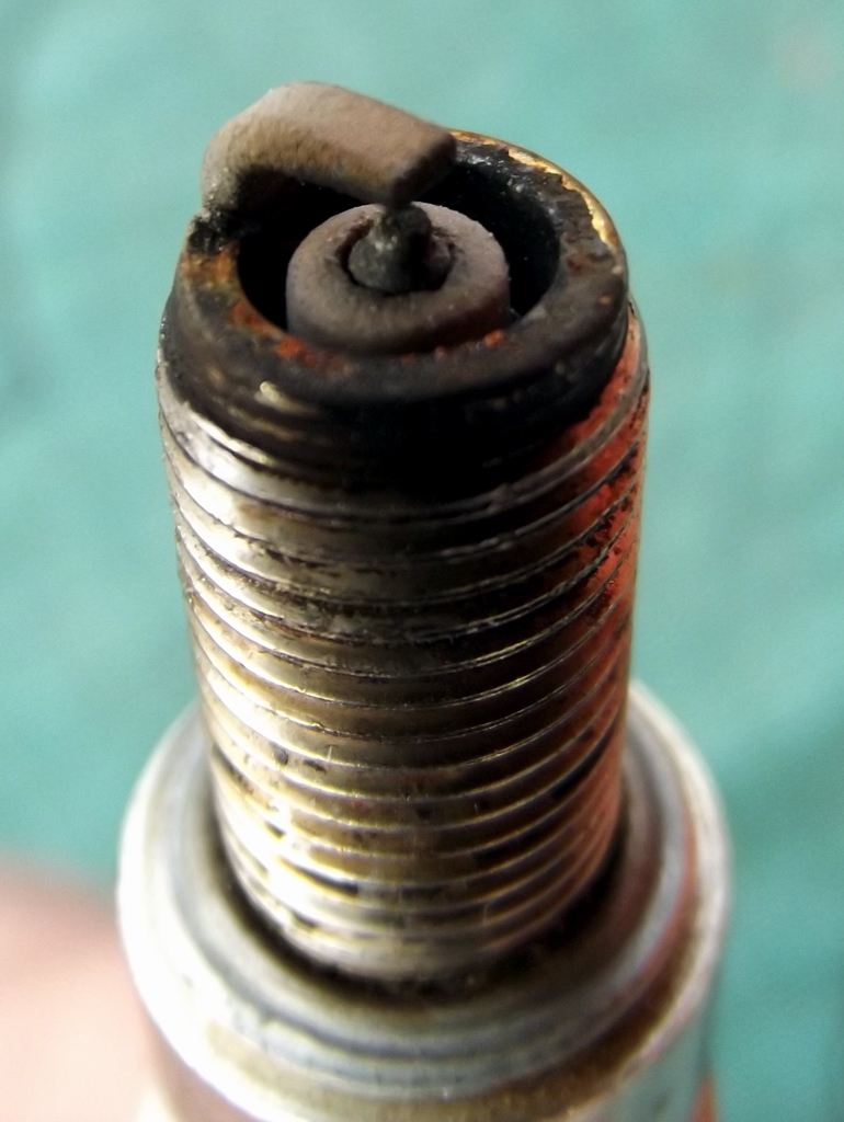

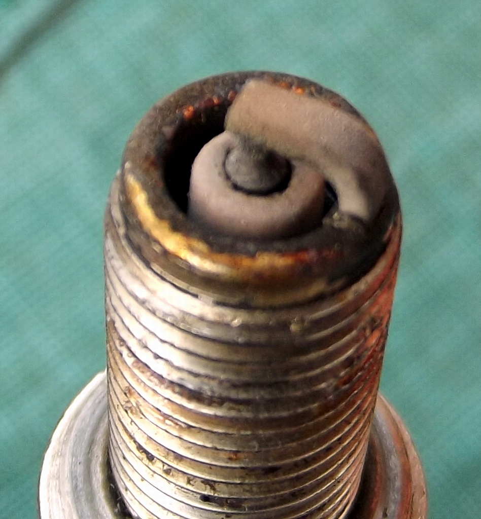

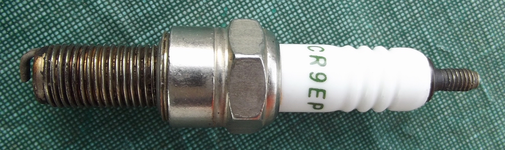

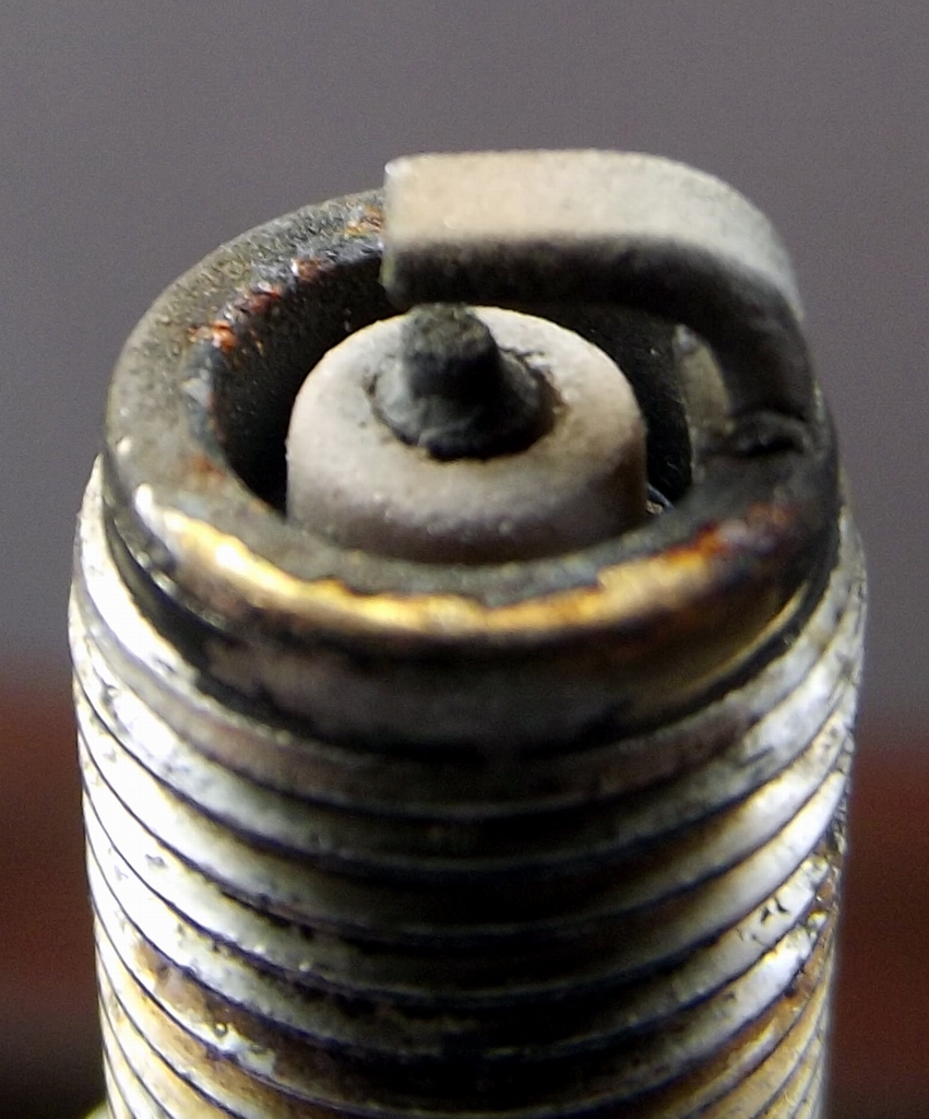

Во! нашел родную свечу, в другой коробочке лежала :)
в разных освещениях.
поскольку любой фотик цветопередачу искажает, в натуре - что то среднее между №2 и №3(ближе к №2)

Вот наглядный пример того что свеча перегрета! Центральный электрод оплавлен, рыхлый налет. В общем свеча ужасная. 95-й явно не подходит

я ж сказал что в этом не разбираюсь :)
дальняк все таки свое взял наверное.
800 км в один день, поди еще и не то натворит :-D
в среду ТО . свечу заменю-покажу потом
