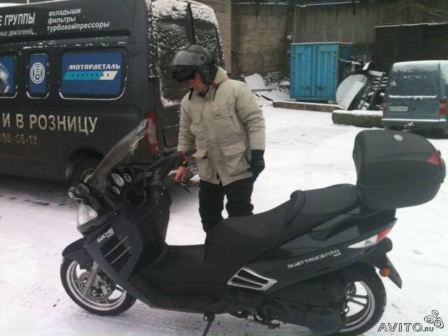

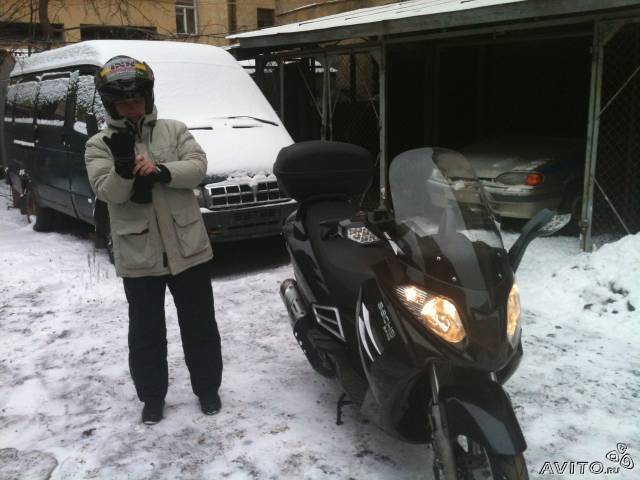

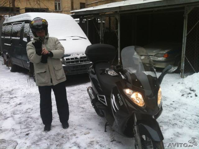

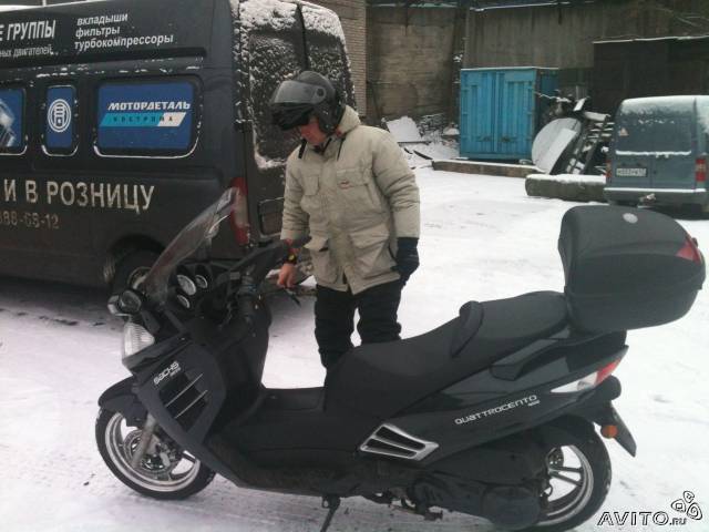

Господа,продаю сие чудо в связи с возвратом к спортбайку.
-ПОКУПАЛСЯ НОВЫМ У ЭЛЬДАРА В ДЕКАБРЕ 2011 г.
-МОТОСИГНАЛИЗАЦИЯ СТАР ЛАЙН 7,С ПЕЙДЖЕРОМ
-КОФР ПОД 2 ШЛЕМА
-СТОЯНОЧНЫЙ ЧЕХОЛ
-ДВА НОВЫХ ШЛЕМА,ПОЛУЛИЦЕВИК +МОДУЛЯР С БЛЮТУЗОМ
-ЗАМЕНЁННЫЕ ВСЕ РАБОЧИЕ ЖИДКОСТИ,
-ГОТОВ ПОЛНОСТЬЮ К ЭКСПЛУАТАЦИИ
-ПРОБЕГ "0" КМ.
-СТОИТ НА УЧЁТЕ ГИБДД
ПРОДАЮ ВСВЯЗИ С ВОЗВРАТОМ НА СПОРТБАЙК!!!!!
САНКТ-ПЕТЕРБУРГ
ЦЕНА ВОПРОСА -100000 РОССИЙСКИХ РУБЛЕЙ.
тел. для связи 8-906-256-41-71 Виктор

Ну за такую комплектуху цена конфетка просто
