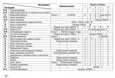

регламентные работы(увеличение по клику)
книжек продавцы не дали видать многим:)

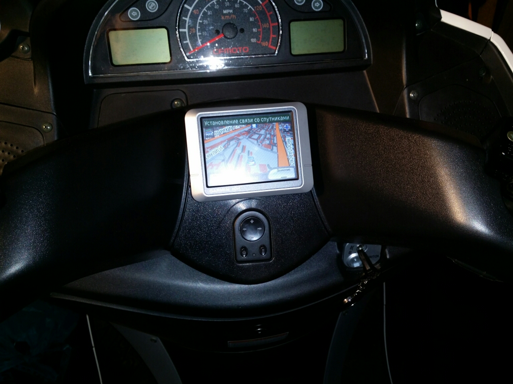

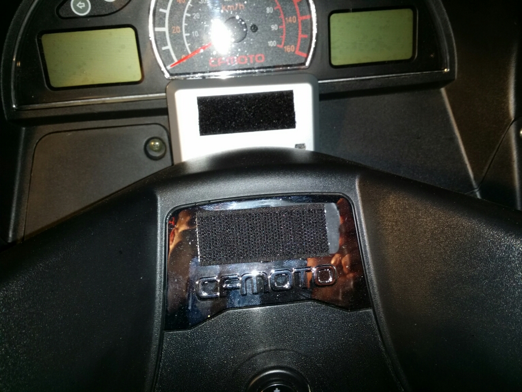

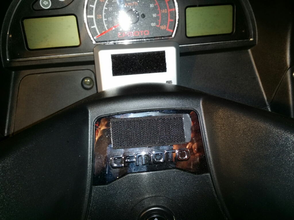

Поселился у меня, при помощи самоклейки-липучки, на руле старенький навигатор. Прекрасно держится, не стучит, не дрожит *OK*
PicsArt_1400158048024.jpg [ 573.79 KiB | Просмотров: 5055 ]
PicsArt_1400158006050.jpg [ 446.2 KiB | Просмотров: 5055 ]
